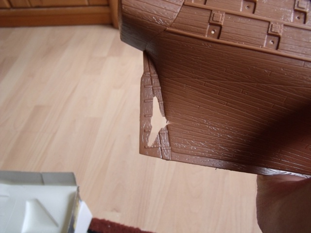

Obwohl mir der Bausatz nicht wirklich gefällt und auch nicht besonders gut gearbeitet ist,
ist er als Ausgangsmodell für einen RC-Segler durchaus zu empfehlen.

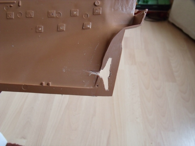

Allerdings ist der Raumpf sooo was von verzogen...
Wenn man ihn hinten passend hält, dann ist er vorne weit auseinander klaffend
und auch in der Höhe nicht mal nah dran...
Der Abstand benötigt schon etwas Kraft, um ihn zusammenzudrücken.
Na, wenigstens ist der Kiel dann gerade.
- Zumindestens scheint es jetzt mal so... :S
... Wir werden sehen. ;)

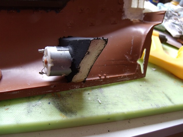

bekommt es einen Hilfsantrieb.
Dafür wird dann schon mal eine Aussparung für die Schraube in den Rumpf geschnitten.
Inzwischen ist das ja Routine geworden.
Allerdings mache ich dieses Mal alles mit etwas weniger Spiel.
Das Plastikdeck ist unheimlich schwer und passt auch nicht richtig.
Da bau ich mir das in Balsa nach. Danke Markus, für den Schubs... ;)

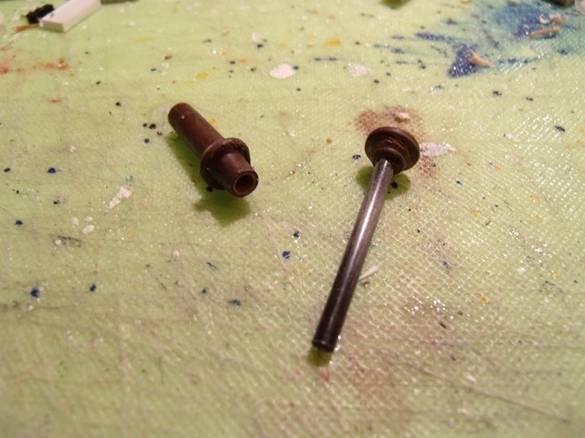

Das Stevenrohr ist inzwischen eingebaut und somit steht fest,
dass sich die Schraube fest auf der Welle befinden wird.
Wenn der Motor also steht, dann wird die dreiflüglige Schraube auch stehen.

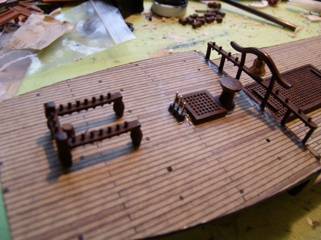

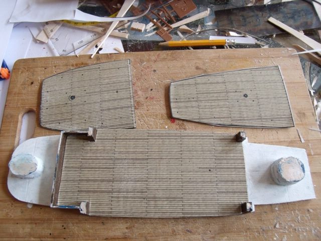

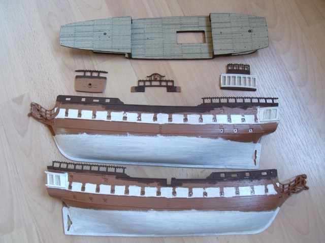

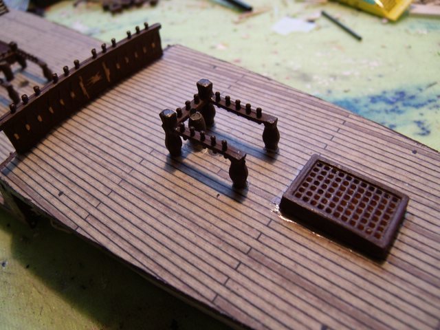

Zuerst hab ich mal Maß genommen und Decksteile aus Balsaholz ausgeschnitten.
Darauf dann ausgedruckte Planken aufgeklebt und mit Klarlack versiegelt
Ok, ein paar Wände und etwas weißen Lack zur Abdichtung haben die Decks auch bekommen.

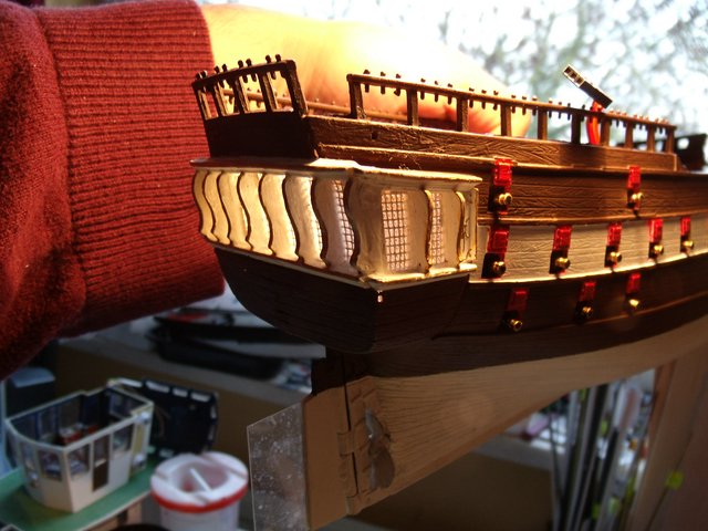

Zeitgleich habe ich bei den Rumpfteilen erst mal die Fenster entfernt um schönere daraus zu machen.
Die Welle hat noch eine Bohrung bekommen, damit man sie fetten kann.
Dafür wurde ein Schmiernippel aus einem Stück Eßstäbchen gefertigt.
Nachdem die Fenster der Rumpfhälften mit etwas Fliegengitter hinterklebt wurden,
konnte auch der Hilfsmotor eingeklebt werden.
Natürlich erst mal in eine Hälfte, denn sonst komm ich ja nicht mehr an das Stevenrohr.
Die Decks konnten inzwischen auch verklebt werden und sind weiter abgedichtet worden.
Dabei fand auch ein wenig Farbe den Weg auf die Rumpteile,
die inzwischen ihre Kanonenluken bekommen hatten.

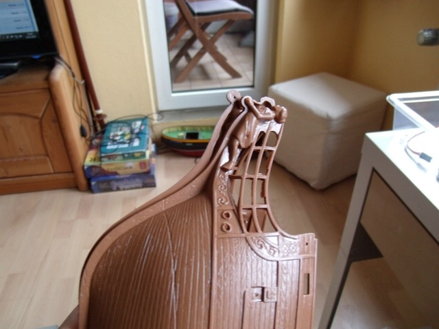

Zusätzlich wurden weitere Rumpfteile des Bausatzes vorbereitet.
Einiges davon hat dann auch schöne Fenster bekommen.
Na ja, das Heck mag gewöhnungsbedürftig sein, aber andere Teile sehen schon ganz ansehnlich aus.
Vor allem kann man das Ganze bestimmt schön beleuchten... :pfeif:
Auch im Bugbereich ist es jetzt schon ganz tauglich geworden.

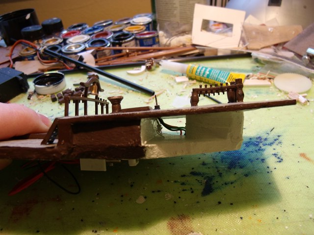

Der Rumpf ist sauber und gerade - keine Probleme mehr.

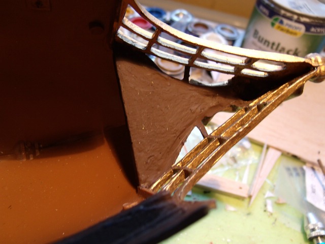

Allerdings gibt´s beim Bug ein "Abdichtungs-Problem"... :roll:
Da käme nach dem Zusammenbau überall Wasser rein,
also musste da erst mal mit Balsa eine Grundplatte eingeklebt werden
und sauber lackiert werden um alles dicht zu bekommen.
Und da ich grade beim Lackieren war, bekam auch der Rumpf noch seinen Teil ab.
Auf diesem Foto kann man auch die Auflagekante für das Deck sehen.
Und, gefällt euch die Farbgebung?
Ich hab mich jedenfalls für Bronzekanonen entschieden. :D

Das Heck ist geschlossen und der Rumpf hat schon einiges an Bemalung erhalten.
Kleinere Mißgeschicke müssen noch behoben werden, aber bis jetzt lief alles bestens.
Der Ruderservo sitzt auch schon und scheint zu funktionieren.
Wenn ich jetzt auch noch mit den Masten gut voran komme, dann bin ich zufrieden! :D
Bis morgen früh sollte dann auch schon ein wenig Licht im Schiff sein... :pfeif:

Aus einem PS-Röhrchen und einem Kohlefaserstäbchen plus ein paar PS-Resten wird ein Spill.
Der Oberteil (Stab) kann dann einfach in den Unterteil (Rohr) gesteckt und gedreht werden.
Natürlich dreht sich bei mir nur der Kopf des Spills, der Rest ist unbeweglich mit dem Deck verklebt.
So bekomme ich einen Schutz gegen das Eindringen überlaufenden Wassers.

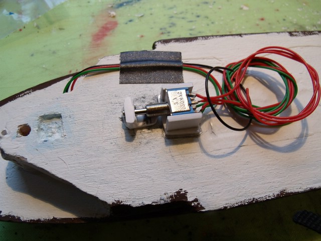

Unter Deck soll dann ein passender Schalter mit einem Aufsatz durch Drehung des Spills geschaltet werden.
Hier benötige ich einen Schalter mit drei Stellungen:
Anlage An, Ladebuchse Aus / Alles Aus / Anlage Aus, Ladebuchse An
Zusätzlich müssen bei der Ladebuchse ja beide positiven Kontakte abgeschaltet werden,
da sonst das Salzwasser sehr schnell alles korrodieren würde.
Also kommt ein etwas dickerer 3 A Schalter rein.
Der kleine Aufsatz ist eigentlich ein Doppelhebel aus PS.
Der Schalterknüppel soll zwischen den beiden PS-Röhrchen hindurch gesteckt werden,
so dass er bei Drehung in beide Richtungen sauber geschaltet werden kann.
Nach dem Einbau des Spills und Befestigung des Hebels,
sowie einer Fassung für den Schalter sieht es jetzt so aus:
Man erkennt recht gut, wo der überstehende Kohlefaserstift abgesägt wurde...
Dann muss ja nur noch der Schalter und die Ladebuchse eingesetzt und verlötet werden...
... Ta-ta!
Und es klappt wirklich sehr gut mit dem Schalten!
Von oben sieht man jetzt nur noch ein nicht sehr auffälliges leicht vergrößertes Spill
und natürlich die auch schon platzierte Ladebuchse.
Wie bei mir inzwischen bei Ostsee-Seglern üblich ist es allerdings keine Buchse, sondern eine Stiftreihe.
Das hat den Vorteil, dass Wasser nicht in der Buchse festsitzen kann, wenn man auf Ladebetrieb umstellt.
So kann da nichts passieren!
Wie man sieht sind auch schon einige Teile auf´s Deck gekommen.
Die Gratings waren dabei ziemlich übel... :roll:
Ich habe jedes einzelne Loch durchbohrt und gesäubert.
Es scheint mir fast, dass das Bohren die Hälfte der Bauzeit gekostet hat,
aber mit den Gratings war ich auch schon viel früher angefangen... :pfeif:
Die Aufbauten um die Masten herum sind ein wenig erweitert worden.
Sieht jemand, was da hinzugekommen ist?
Das große Grating war der Horror!
So viele kleine Löcher!
Und alle von Hand gebohrt!!! ;(
Das Spill ist auf diesem Deck auf jeden Fall nur eine Verzierung, ein Schalter reicht ja auch.
Und Treppen hab ich inzwischen auch.
Hier sieht man jetzt aber deutlich, was ich dazugebastelt habe.
Es ist ein kleines Röhrchen, das komplett durchs Deck führt und optisch so angeglichen wurde,
dass es nicht gleich auffällt.
Was es damit auf sich hat, das verrate ich später... :D
Und jetzt noch einmal einen Blick auf die Unterseite.
Die von Vorne kommenden drei Litzen (Rot, Grün, Schwarz) sind die des Ladesteckers.
Von diesen werden die rote und die grüne Litze durch den Schalter vom Akku getrennt.
Da bei einem LiPo Akku mit zwei Zellen neben Plus (Rot) und Minus (Schwarz) ja auch ein Mittelabgriff nötig ist,
um den "Ballancer" beim Laden einzusetzen, ist hier der dritte, grüne Mittelpol nötig.
Da nur die positiven Adern korrodieren würden, brauchen auch nur diese geschaltet zu werden.
Für die Stromversorgung des Modells (Empfänger, Fahrtregler und Beleuchtung) ist nur der Pluspol (Rot)
und der Minuspol (Schwarz) nötig.
Deshalb wird an dieser Seite des Schalters nur eine rote Litze geschaltet.
In der MItte des Schalters liegen die Anschlüsse des Akkus (Rot und Grün).
Der Minuspol aller Komponenten wird später einfach zusammengelötet.

Im Bugbereich war schon vor dem Einkleben des Gratings eine gelbe LED eingesetzt worden,
die sich unter dem Grating befindet und auch den Bereich unter dem Deck beleuchtet.
Für die breite Fensterfront auf´s Deck raus sind ebenfalls links und rechts an der Masthalterung
zwei gelbe LEDs verbaut worden (auch wenn man die nicht gut erkennen kann).
Für das opulent mit Fenstern versehene Heck sind sogar drei gelbe LEDs verbaut worden.
Und das hintere Oberlicht hat auch eine bekommen.

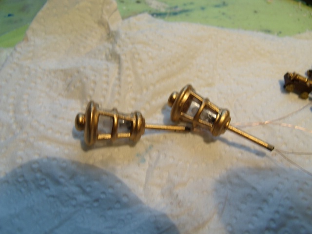

Die beim Bausatz beiliegenden Laternen sind erst mal verglast worden
und bekamen dann auch ihre LEDs, diesmal warm-weiße.
Und da ich da einiges mit Farbe machen musste,
hab ich auch gleich ein paar weitere Kleinteile gebaut und angemalt.
Der Bugspriet wurde schon mal gebaut und erhielt, genau wie der der Victory,
drei kleine SMD-LEDs in der Spitze.
Und so kann man bei Bedarf (wenn das Schiff weit draußen auf der Ostsee ist und man es kaum noch sieht),
die Positionslampen zuschalten.
Grün an Steuerbord, Rot an Backbord und Blau genau nach vorne.
Das Heck hat ja schon die beiden Hecklaternen und die beleuchtete Kajüte.
So kann man dann immer erkennen, in welche Richtung es segelt.
So langsam sieht es auch schon nach einem Schiff aus.

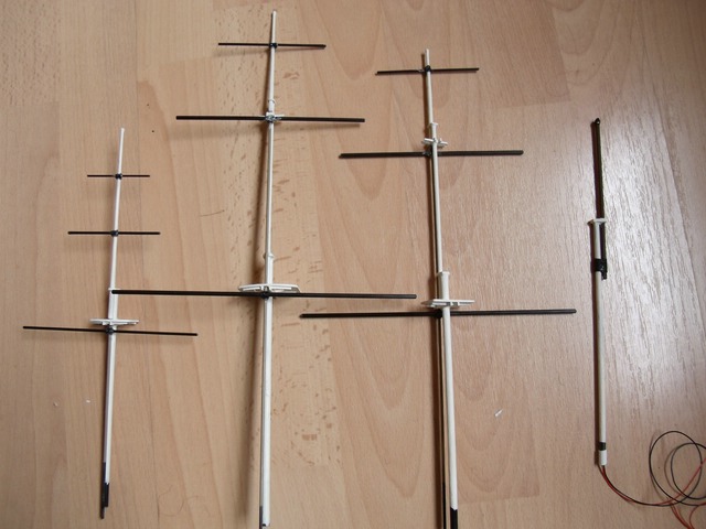

Jetzt zeig´ ich euch erst mal, was an Masten und Rahen so fertig geworden ist.
Den Bugspriet mit seinen Positionslampen hab ich euch ja schon gezeigt,
aber hier sind auch die kompletten Masten - schon fertig mit den Rahen verbunden.

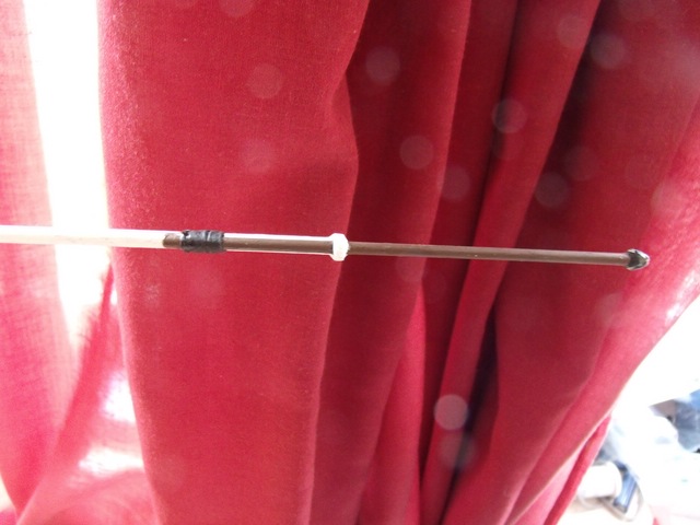

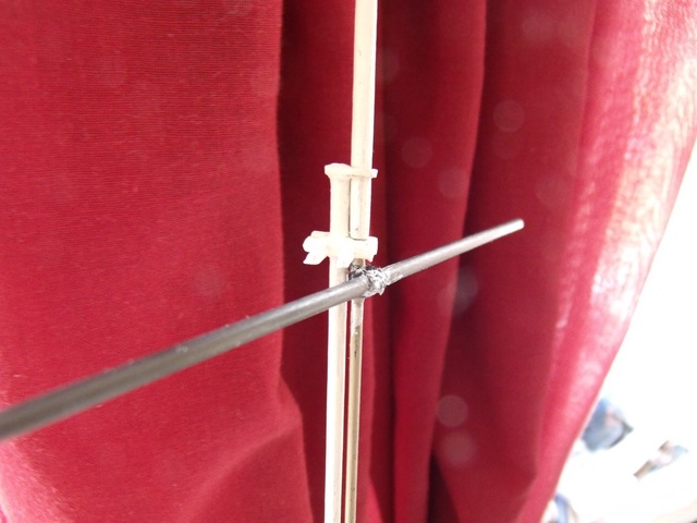

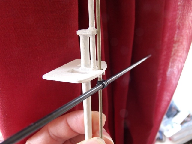

Damit ich die Rahen nachher sauber stellen kann, sind sie an einem schmalen Kohlefaserstäbchen befestigt.
Dieses Stäbchen wird vor dem Mast geführt und von ihm gehalten.
Es soll später mehr oder weniger wie ein Seil wirken, das dort entlang läuft.
Große Teile davon werden ja von den Segeln (vorne) oder dem Mast (hinten) verdeckt.
Im oberen Mastbereich wird dann dieses Stäbchen zu einem Teil des Mastes.
Dort wäre es sonst auch zu auffällig.
So kann man die Drehung des Stäbchens gar nicht erkennen.
Der Mast steht fest und stabil und die Marsen ebenso.
Trotzdem lassen sich die am Stäbchen fest verklebten Rahen sauber drehen.
Und das mit dem Drehen klappt hervorragend.
Es läuft alles sehr Reibungsarm und ohne Spiel.
Die Rahen lassen sich so sehr weit herumschwenken,
was später mal ein hervorragendes Kreuzen gegen den Wind ermöglichen soll.
