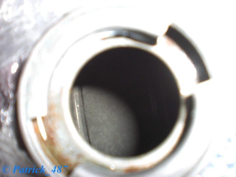

Heute habe ich damit begonnen den Tank zu Entrosten. Dieser hatte in der Zeit ordentlich Flugrost angesetzt. Bei meinem Örtlichen Mopedhändler habe ich dann auch direkt was bekommen um meinen Tank efektiv zu Entrosten und diesen dann auch Versiegeln.

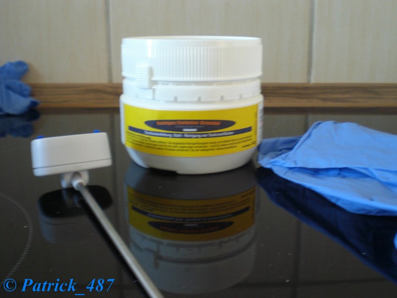

Es handelt sich dabei um ein Tanksanierungsset Box No.9 von der Firma Tankdoc, Infos gibt es hier www.tanktoc.de
Hier mal der Inhalt der in der Box war.
Quelle: www.tankdoc.de
So dann fangen wir mal an, hier erst mal noch die Hilfsmittel die ich brauche. Ein Thermometer und dann noch Einweghandschuhe, des weiteren habe ich noch eine Edelstahlschale, ein altes T-Shirt und Frischhaltefolie.

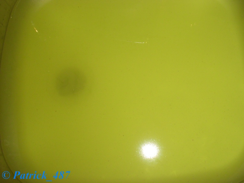

Als erstes habe ich die Reinigungslösung angerührt nach Anweisung, jedoch habe ich diese nicht die ganze Zeit auf Temperatur gehalten, da ich keinen Tauchsieder zur Hand hatte.
Ganz schön Trübe die Brühe nachdem ich sie ca. 30min im Tank gelassen hatte
Und hier sieht man schonmal gelösten Rost der im Tank war. Für den Motor wäre es später nicht sehr gut gewesen.
Als nächstes hatte ich die Folie nochmal erneuert, da diese sehr nass geworden war beim ausgiesen.
Nun wurde die Entroster - Lösung angerührt (dabei handelt es sich um eine Säure).
Die Lösung hatte ich dann so ungefähr knapp 4 Stunden im Tank gelassen und sie dann anschließend Ausgegossen. Man beachte das die Lösung vor der Anwendung noch klar war.

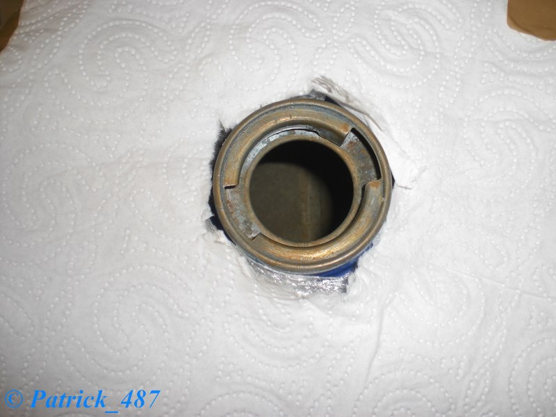

Und hier sieht man schonmal das erste Ergebniss nach dem Entrosten. Schaut schonmal sehr gut aus.
Morgen werde ich dann den dritten Schritt durchführen, da wird dann der Tank mit einem 2K - Lack Versiegelt.
