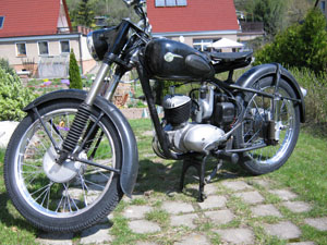

Samstag, 20. April 2013, 18:02
Erst mal ein Bild dere Originalen Maschine.

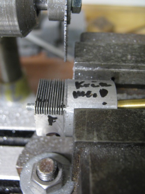

weiter ging es wie schon angekündigt mit dem Schlitzen für die Rippen.
Das sah dann so aus:
Die Rippen sind sind 0,4 mm und die Schlitze 0,6 mm.
Zuletzt mußte noch der Radius seitlich also von rechts nach links gefeilt und alles entgratet werden.
zum Vergleich noch mal der Originalkopf.
Sah alles ganz gut aus. Allerdings stimmten die Maße noch nicht. Nachdem ich das alles noch mal nachbearbeitet hatte bin ich damit schon recht zufrieden.

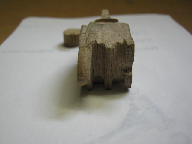

als nächstes folgt der Luftfilter. Alles was ich fertige, versuche ich auf der Drehbank zu fertigen so auch den Lufi. Es wird ein Stück rechteckigiges Material in die Drehbank eingespannt und alle runden Teile rausgedreht.
Sieht so aus:
Das ist aber nur der Anfang als Beispiel. Hier das Ergebnis schon nachbearbeitet und mit Bedienhebel,
und mit Original,
Nicht wundern, der Bedienhebel ist am Original auf der falschen Seite weil es auch eine andere Ausführung gab, die ich der Einfachheit halber hier fotografiert habe.

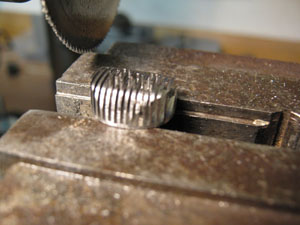

so nun gehts weiter. Beim nächsten Versuch sollen die Rippen gefräst werden. Dabei kommt mir die Form des eigentlichen Zylinders entgegen. Diese ist außen viereckig. Auch die Größe des Sägeblattes läßt die entsprechende Tiefe zu. Das Problem liegt hier im Drehen des Werkstücks. Es darf kein Versatz entstehen.
Um die Schlitze nach dem Drehen des Werkstücks wieder genau zu treffen habe ich eine Messuhr verwendet.
Leider hat das alles nicht geholfen. Der Versatz war nach dem letzten Drehen so "groß" das ich in die nächst Rippe gefräst habe. Ursache war nach meinen Meinung ein nicht hundertprozentig ausgewinkelter Schraubstock. Also wieder ein Fehlversuch. Diesmal schon ärgerlicher da ansonsten alles gestimmt hat.
Momentan hab ich vom Zylinder erst mal die Nase voll. Ich werde mich als nächstes mit dem Getriebegehäuse beschäftigen.

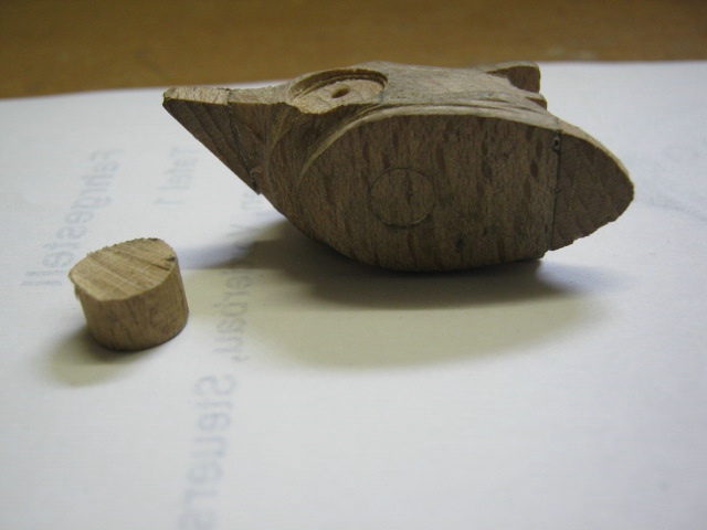

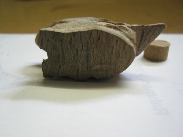

wie schon berichtet werde ich den Zylinder erst mal zur Seite legen. Hat einfach keinen Zweck weiterzumachen wenn es nicht so recht vorwärts geht. Also als nächstes das Getriebegehäuse. Dieses soll aus Zinn gegossen werden. Dazu muß ein Modell gebaut werden. Dazu verwende ich Buchenholz weil es sich gut bearbeiten läßt und trotzdem recht stabil ist. Außerdem läßt sich jederzeit etwas ankleben wo was fehlt. Ich beginne mit einem einfachen Holzklotz. Daraus wird Stück für Stück die Form herausgearbeitet.
Ist natürlich alles noch nicht fertig. Nur mal zur Anschauung. Wenn man genau hinsieht, kann man vorn und hinten die angeklebten Stücke sehen.

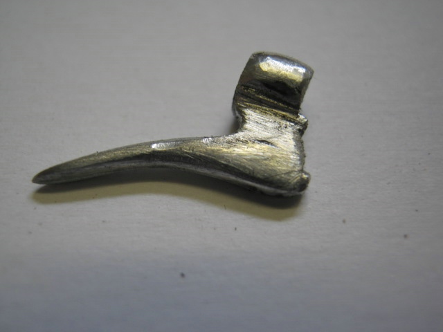

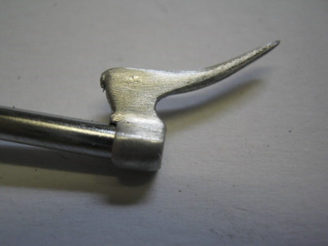

ich hab mich heute mal mit den Amaturen beschäftigt.
Hier das Ergebniss:
nach dem Feilen
Schleifen
und Polieren
Der Griff steckt auf eine Speiche von 2,6mm Durchmesser.
Gruß Peter

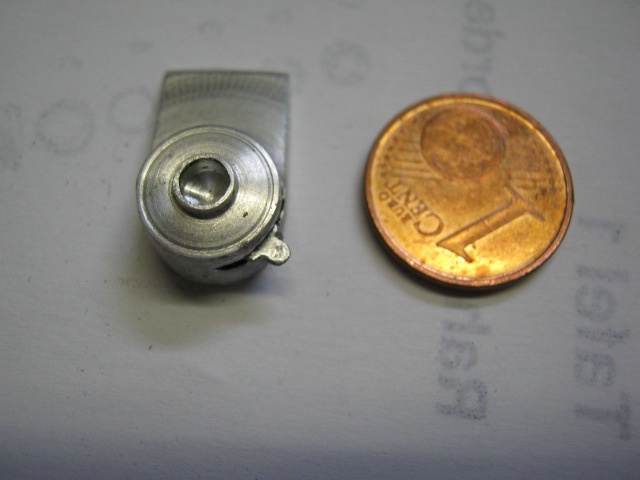

Dienstag, 30. April 2013, 15:27

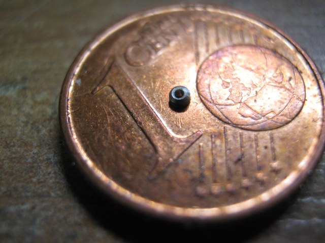

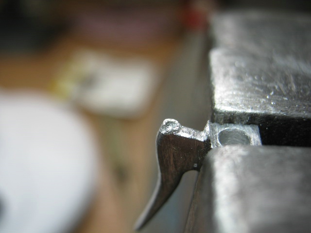

danke für das Lob. :rot: Bei der nächsten Armatur ist wieder mal was schiefgegangen. Normalerweise bohre ich wenn irgend möglich als erstes die Löcher und feile dann drumherum. Da versaut man sich nicht die ganze Arbeit wenn z.B. der Bohrer verläuft. Das diese Vorgehensweise berechtigt ist zeigt das passierte Malheur. Nach dem ich die zweite Armatur schon fertig gefeilt hatte, nur die Aufnahme am Lenker habe ich wegen des Spannens noch nicht gerundet, wollte ich die Löcher für den Lenker und den Bowdenzug bohren. Die Bohrung für den Lenker war kein Problem. da war auch genug "Fleisch" vorhanden. Bei der Bowdenzugbohrung sah das anders aus. Keine Chance das zu körnen. Prompt verlief natürlich der Bohrer, bei 0,6 mm auch nicht ungewöhnlich da "frei Hand" gebohrt. Mein Bohrfutter in der Ständerbohrmaschine läuft einfach nicht so genau.
Nun war guter Rat teuer. Noch mal feilen hatte ich keine Lust und auch kein geeignetes Material. Ein Versuch sollte zeigen ob sich das noch "flicken" läßt.
Also eine winzig kleine Bowdenzugaufnahme gedreht und gebohrt. Das gelang.
Nun sollte die Minimurmel noch mit dem Griff verbunden werden. Dazu wollte ich gleich 2 Fliegen mit einmal schlagen und die Seele des Bowdenzugs mit einsetzen. Dazu musste allerdings wieder ein Loch in den Griff gebohrt werden. :) Diesmal habe ich aber das Bohrfutter in der Ständerbohrmaschine vorher gerichtet und siehe da es gelang. Nun noch die Seele einfügen und die Murmel drauf mit seeehr wenig Blitzkleber und "REPARATUR GELUNGEN"!!!!!! Gott sei Dank.
Sieht sogar besser aus als vorher.
Gruß Peter

Hallo Didi,
die Gravur ist schon vollzogen. Auch die Schraube die den Drehpunkt bildet ist fertig. Aber die Gravur ist nicht so wie ich sie haben will. Evtl. schneide ich den Hebel raus und klebe ihn wieder ein, mal sehen. Angedacht ist da jedenfalls was. :idee:
Gruß Peter
