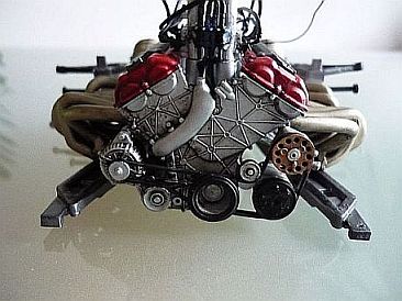

FERRARI ENZO 1/12 von Tamiya

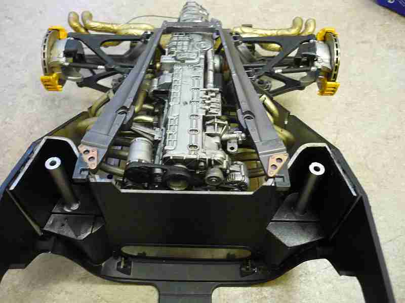

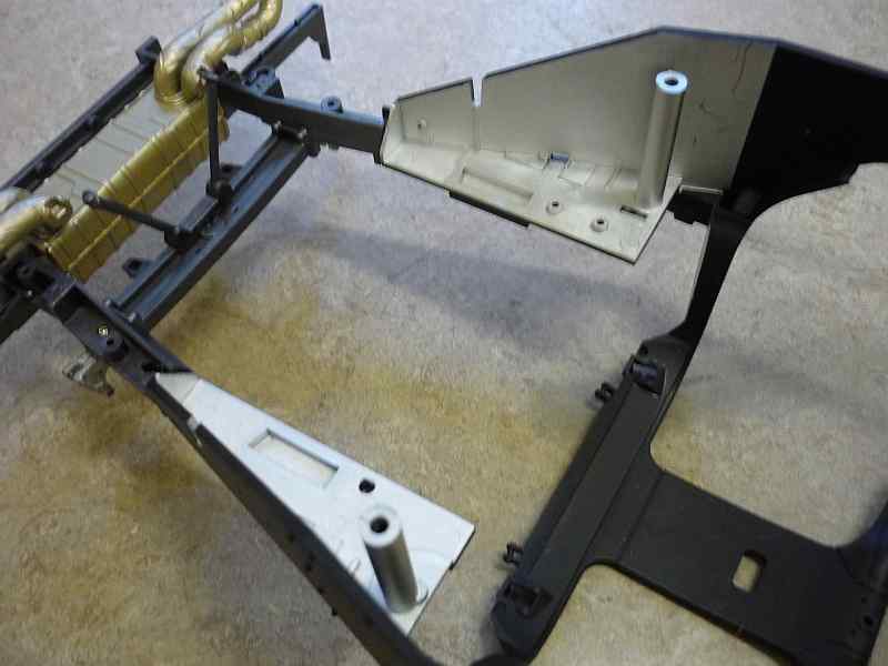

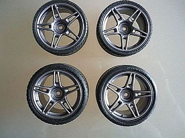

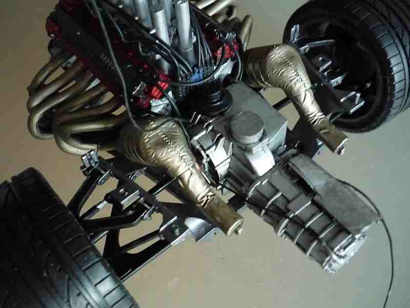

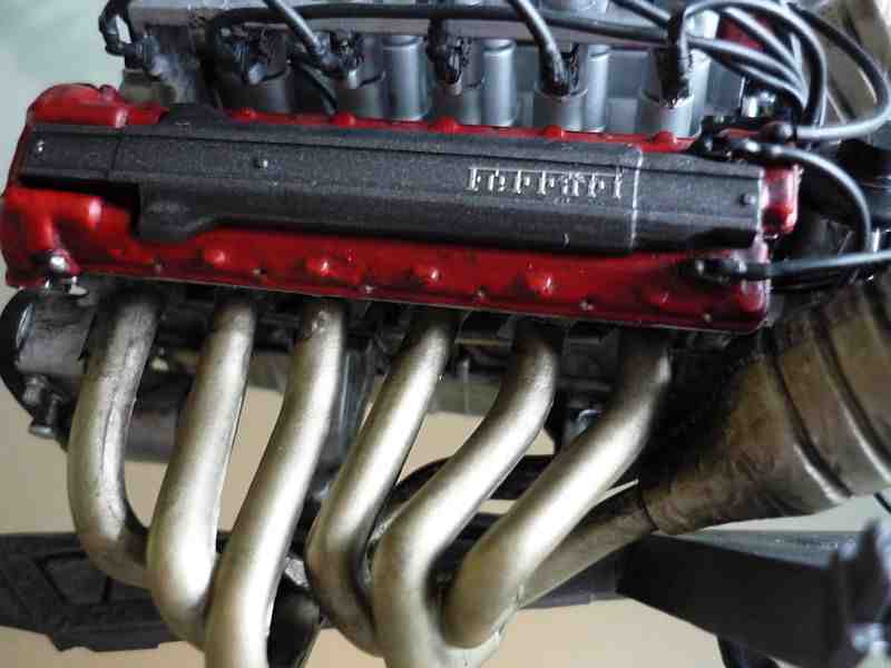

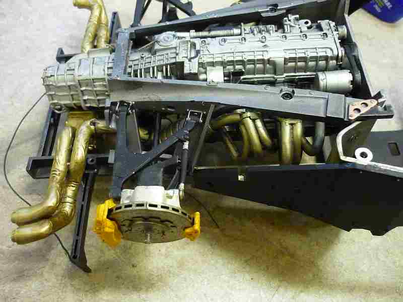

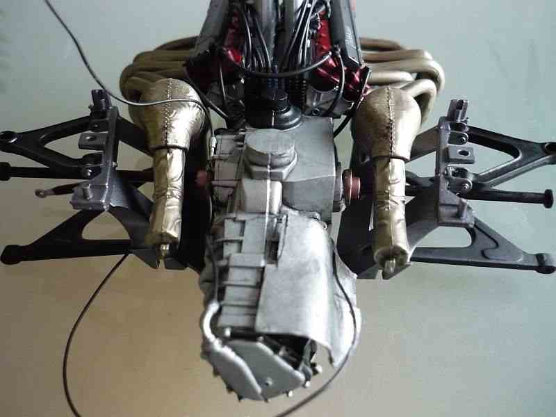

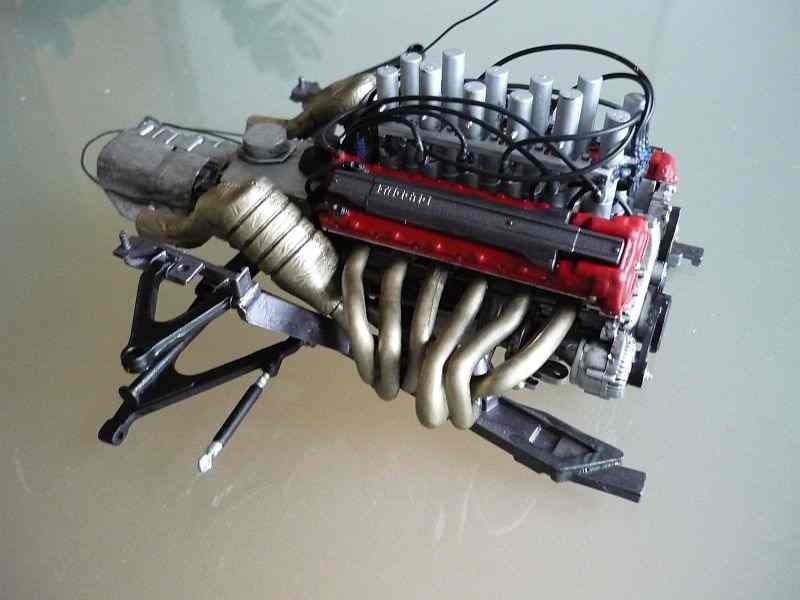

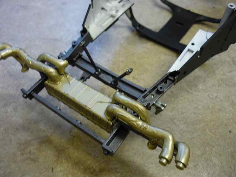

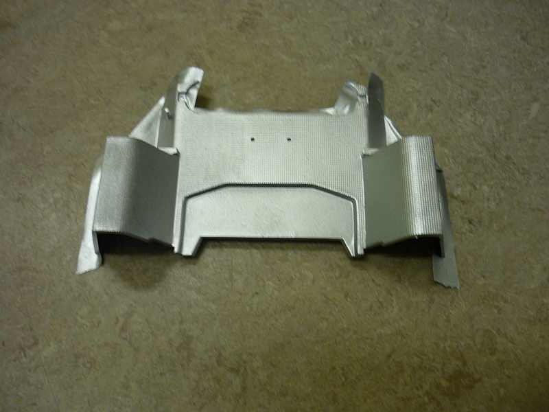

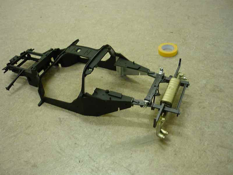

Hallo Forum,

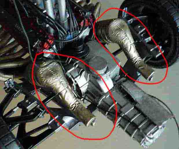

hier mal der Ferrari Enzo in 1/12 von Tamiya. Felgen & Auspuffanlage wurden mit Backofenspray entchromt. Die Auspuffanlage ist mit Tamiya Titanium Gold lackiert. DIe Felgen wurden mit Tamiya Light Gun Metal neu lackiert. Ich habe vor die Karroserie mit Tamiya Gun Metal zu lackieren. Die Bremsscheiben werden durch Aluminium-Bremsscheiben ausgetauscht. Hoffe, es gefällt Euch. Dem Motor habe ich ein Washing aus Ölfarbe gegönnt :) :) Den Hitzeschutz hinten am Getriebe habe ich aus Zigarettenfolie dargestellt.

Dienstag, 14. Mai 2013, 16:29
Habe glaub ich 370 Euro damals bezahlt. Was die Passgenauigkeit angeht, am schlimmsten waren bis jetzt die 4 Auspuffrohre nach dem Endschalldämpfer. Passten überhaupt nicht zusammen und die Position für die Endrohre in der Heckschürze stimmte natürlich auch nicht. Hab die Rohre dann in mehrere Stücke zerschnitten, teilweise Material weggenommen und auch eingefügt. Aber vielleicht hast du ja mehr Glück als ich. Will mich jetzt auch nicht über Tamiya beschweren, der Bausatz ist halt ne Herausforderung in jeder Hinsicht :). Die Bremsscheiben von T2M hab ich übrigens auch hier liegen, bin mal gespannt. Machen auf jeden Fall einen sehr guten Eindruck!

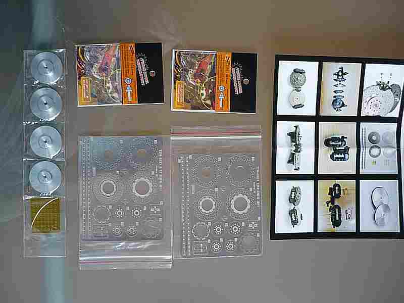

Dienstag, 14. Mai 2013, 18:04

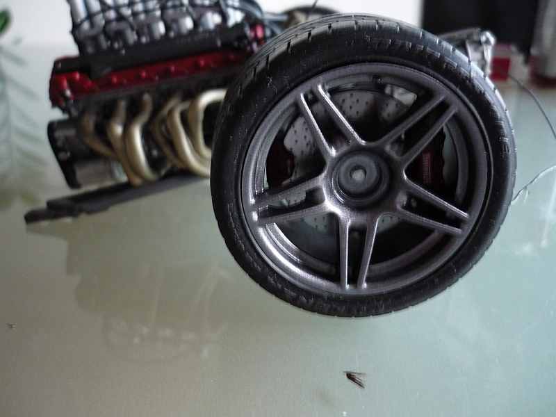

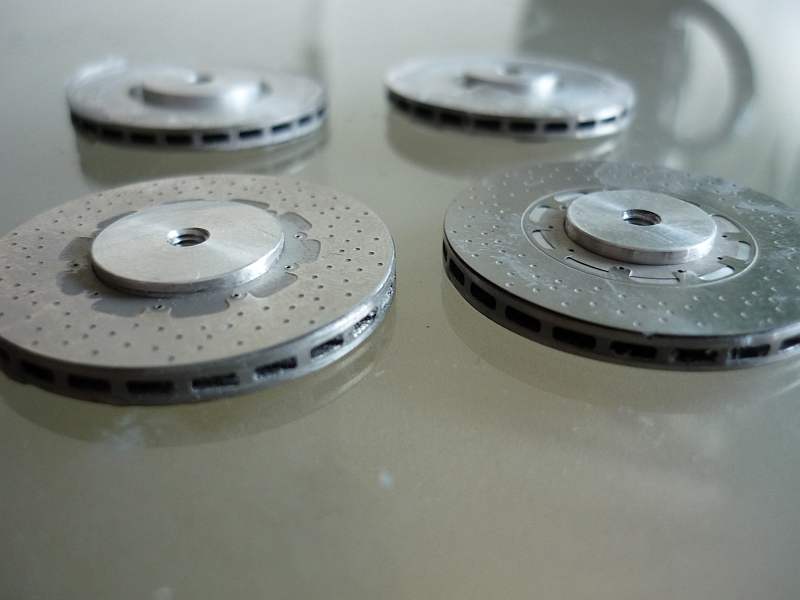

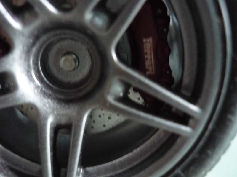

Aktualisierte Bilder
So, jetzt aber :ahoi: :ahoi: :ahoi:

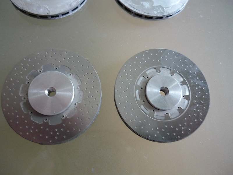

Martin, die Bremsscheiben sind spitze, aber ich habe noch nicht die Rivets drinne.

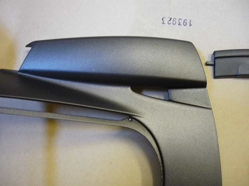

Habe die Lüftungsschlitze an der Stosskante mit Tesa fixiert und dann mit Sekundenkleber gearbeitet und 1 Tag trocknen lassen.
Woher hattest Du die Bremsscheiben? Hab meine bei Hiro in UK bestellt, knapp 20 €.
Hoffe, jetzt erkennt man(n) /frau was auf den Bildern.
LG, Bernd

Moin Ralf,
das ist beim Auspuff schon so gewollt. Sieht man auch an den Originalbildern, Deweiteren besteht der Bausatz aus über 600 Teilen, Metallachslenker inklusive. Jede Menge kleinster Schrauben, geht manchmal an die Nerven aber ist trotzdem machbar. Werde im Interieur und Motorbereich auch mit 1/12 Carbonfolie von Scalemotorworks arbeiten. Viel Arbeit bis dahin und es geht nur langsam voran aber umso besser das Ergebnis.

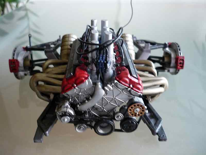

Mittwoch, 15. Mai 2013, 20:20

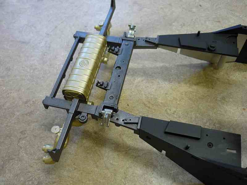

So, hintere Bremsscheiben montiert, Jetzt werd' ich mich erstmal der Karrosserie widmen, Grundieren, Schleifen etc. Hoffe es gefällt Euch :)

Mittwoch, 15. Mai 2013, 20:34
Gefällt mir gut was du bisher zeigst! Zu deiner Frage wegen den Bremsen: ich hab meine in Beigien bei bestbalsakits .be bestellt. Habe dort schon öfter eingekauft. Ist zwar nicht ganz billig, aber es hat bisher immer super geklappt und die Sachen waren in 2-3 Tagen da. Die 20 € von Hiro sind wirklich ein Spotpreis, ich hab 50 € bezahlt. Noch ein Tipp bevor du an die Karosserie gehst: du solltest auf jeden Fall die Passung der Türen kontrollieren! Türen provisorische zusammensetzen, das Metallscharnier anschrauben. Dann am Chassis die Scharnier-Aufnahme einkleben und die Tür mal montieren. Ich musste bei meinem da einiges abstimmen um die Tür sauber einzupassen. Viel Erfolg!

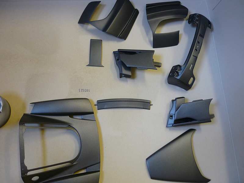

Freitag, 17. Mai 2013, 16:42
Verdammt, hab' mich im Lack vergriffen und alles hat sich auf der Karosserrie "aufgezogen". Liegt alles grad in der Natronlauge... :bang: :bang: :bang:

Freitag, 17. Mai 2013, 17:17
Hallo Bernd
Könntest Du bitte mal erläutern, wie Du diese beiden Teile behandelt hast: Farbe? Oder wie?
Danke im voraus!
Gruss. Dani
Freitag, 17. Mai 2013, 17:51
silberpapier oder zigarettenpapier. wer nicht raucht kann auch auf schokoladenpapier zurück greifen.
Freitag, 17. Mai 2013, 18:12
OK, Danke... aber wie verarbeitet, verklebt?
Sind die sichtbaren Falten das Ergebnis des Papieres oder waren diese schon auf dem Plastik drauf?
Vielleicht kann uns Bernd seine Technik näherbringen.
Danke und Gruss. Dani
Freitag, 17. Mai 2013, 19:23
Hallo Dani,
also die Auspuffteile wurden in diesem Fall nur bemalt, hier kam kein Zigarettenpapier zur Anwendung, die Teile sind so gestaltet im Bausatz enthalten.
Lg
Kurt
Dienstag, 21. Mai 2013, 15:51
Hi Dani,
der einzige Einsatz von Zigarettenfolie fand am Getriebe statt

Montag, 2. September 2013, 22:42
Sodalla, nach langer Pause geht's weiter... :-)

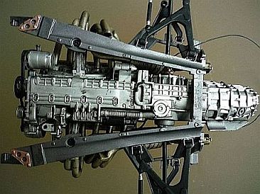

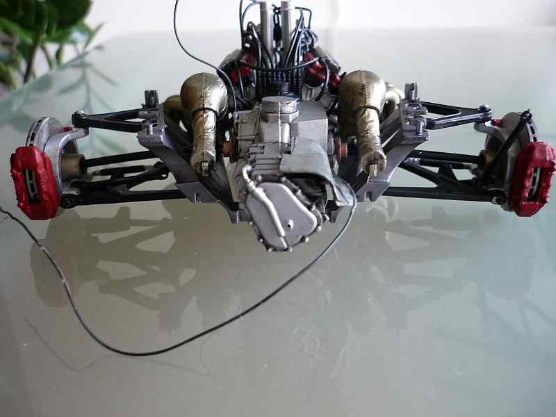

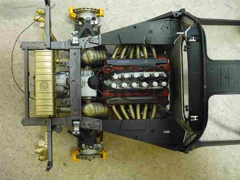

Hiho Forum,
'hoffe, dass es Euch die Bilder gefallen. Das Interieur wird Schwarz-Gelb werden. Außerdem warte ich noch auf die Carbon-Fiber-Decals für's Interieur, siehe hier: https://www.modelcarsmag.com/forums/inde…showtopic=63074.
Grüsse, Bernd

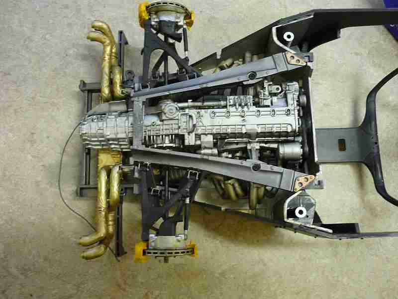

Montag, 2. September 2013, 22:47
noch paar Pics

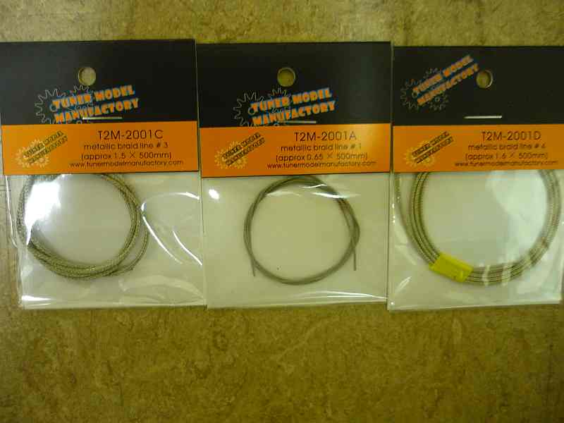

...paar Stahlflexleitungen und weitere Decals & Anschlüsse für die Kabel
