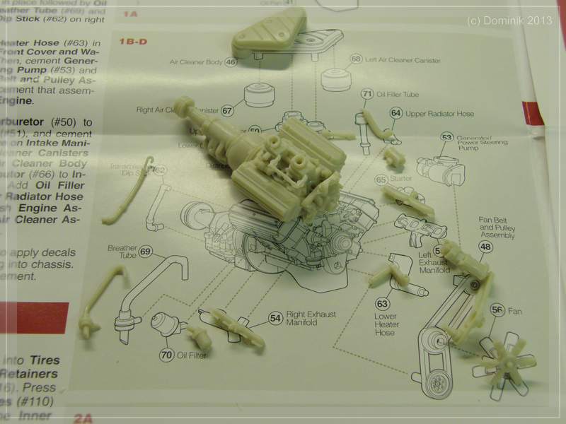

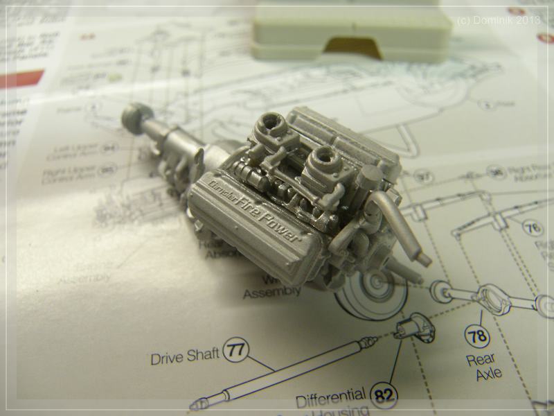

Ich habe den Grundmotor zusammengebaut und nur mal ein Geschmack, wieviele Bauteile in einem Schritt dran kommen...
...ein Bild zwischendurch gemacht.
Nachdem ich weitere Bauteile wie den Riementrieb/Vergaser nur angesetzt habe (die Passung ist schon sehr stramm und gut!), sind ebenfalls die Kühlschläuche anzubringen:
Nun habe ich den Motor mal auf das Chassis gesetzt und den Kühler angesetzt:
Warum?
Um zu sehen bevor der Kleber aushärtet, in welche Richtung die beiden Schläuche gehen müssen das alles paßt.Vor, zurück, links, rechts - keine fixierte Stellung vorgegeben.
Beim Kühler nun noch eine Bemerkung, was mich bei genauem Betrachten und Bauen des Motors schon ein bischen "geärgert" hat:
Die Pins (Pfeile) hier zu lang, die minimalen Auswerfermarken zwar unsichtbar, wenn die Lüfterzarge verbaut ist aber verhindert trotzdem das plane anliegen am Kühler. Grüner Kreis entfernt, roter Kreis überstehend. X(
Nach dem Kurzen bzw. Entfernen liegt die Lüfterzarge auch sauber an:
Die Unpäßlichkeiten hatte ich an den Ventilköpfen, Wasserpumpe, Ölwanne, Vergaserbrücke. Also:

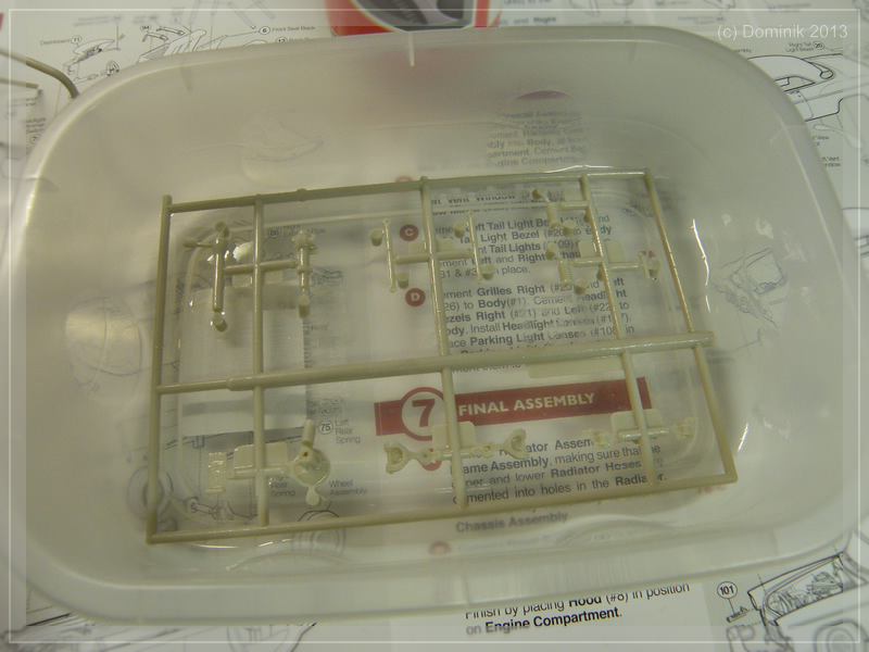

Ich habe nun alle verbleibenden Spritzlinge bzw. Teile in ein Silikonentfernerbad eingelegt...
...um das bei den nächsten lackierarbeiten zu vermeiden :ok: . Ein Entfetten der Teile mache ich in der Regel nie, sofern ich nicht mit Resin hantiere.

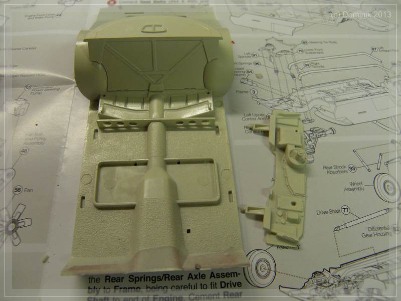

Dann noch den Boden lackiert...
...und den Innenraum in Wagenfarbe:
Nachdem der Innenraum soweit trocken war, habe ich den Bügel und Boden entsprechend der BA angemalt:
Hmmm....sieht man garnicht, das das Blech ein bischen abgerubbelt ist... :nixweis:. Muß ich wohl künftig "etwas deutlicher werden" .Dazu gesellte sich noch der Rest der Innenraumteile...
...die jetzt auf ihre weitere Behandlung warten.

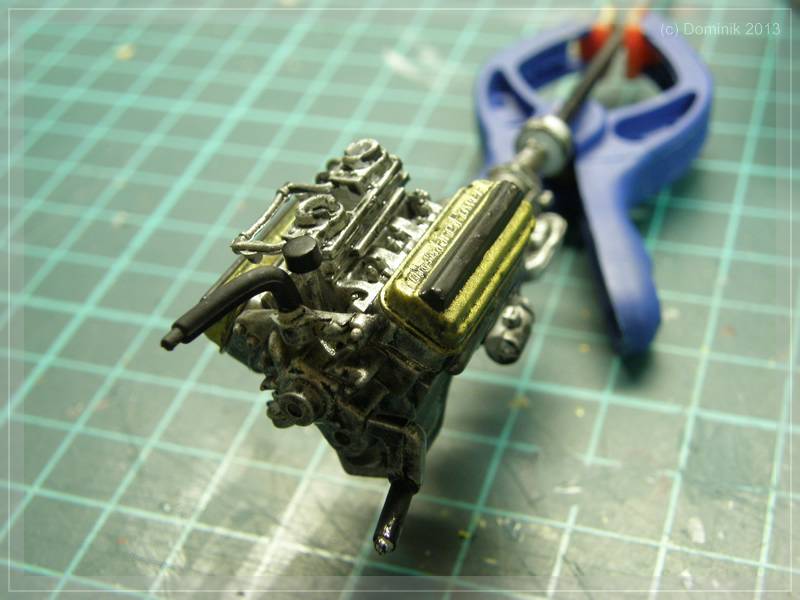

Zum Motor. Der wurde komplett silber lackiert...
...und danach die ersten Bauteile andersfarbig angemalt (...so das ich den Motor nicht verstecken muss :baeh: ):
Man sieht: es geht auch in zusammengebauten Zustand :D . Auch der Motor wartet nun auf seine weitere Bearbeitung.

kann sich ja "sehen lassen", Dein Motor :baeh: . Machst Du da noch Kabel dran? Das mit den Angüssen ist natürlich schon leicht nervig und das mit den Silikonrückständen ist ärgerlich. Hatte ich selbst beim Hudson nicht :nixweis:

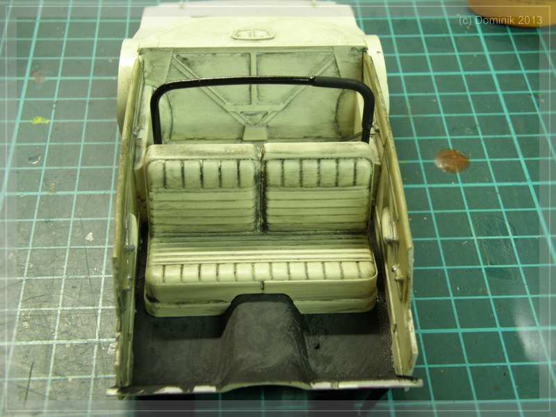

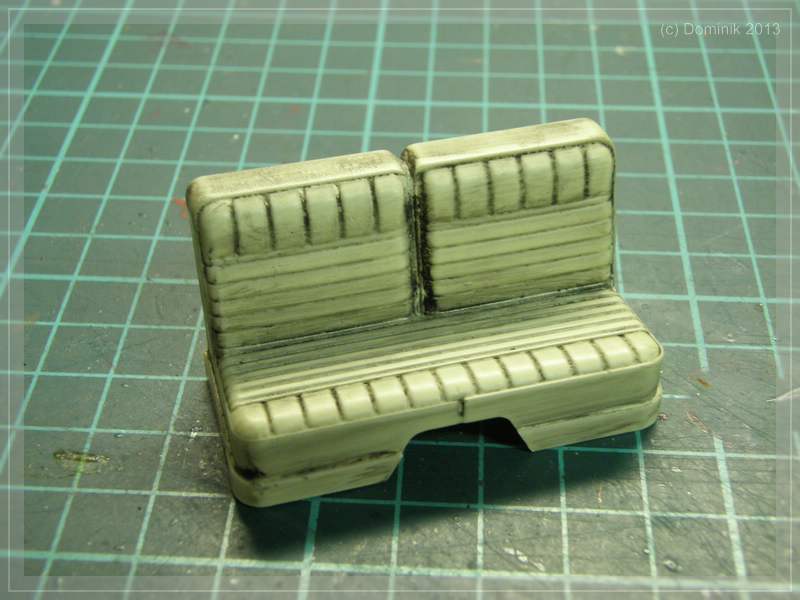

Danach nahm ich mir den Innenraum zur Brust.

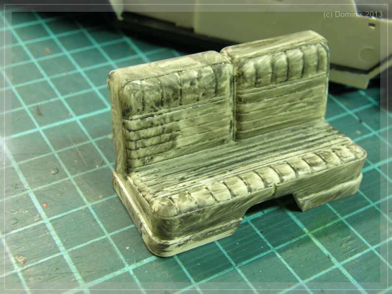

Die vergangen Tage habe ich mit mir "den Grad der Alterung" vereinbart. Bis jetzt sah man ja nichts.
Die Innenraumteile wurden alle mit normalen Schlaifpad angerauht. So begann ich dann mit meinem Wasserfarbenkasten die Sitzbank...
...und den Innenraum...
...mit relativ trockenem schwarz einzusauen. Der Boden wurde mit Grau versaut.
Nach leichtem antrocknen habe ich einen feuchten Pinsel genommen, die Farbe wieder etwas angeweicht und mit einem trockenen Tuch abgerieben.
Reine Gefühlssache und immer etwas abwechselnd spielend, stoppte ich bei diesem Zustand der Sitzbank...
...und des Inneraumes:

Samstag, 8. Juni 2013, 00:16
Hi,
ähhhh - das mit dem Innenraum bleibt aber nich so oder? Bisher sehe ich noch keinen Sinn, das einzumuddeln, bevor die "Zielfarbe" drauf ist. So feine Schlieren dürften ja eher nicht durchschimmern, wenn dann mal der Polsterton auf der Sitzbank ist.
Naja, ich mag auch daneben liegen, mach mal, ich bin gespannt und lerne ja schlimmstenfalls noch was dazu :baeh:
Karsten
Samstag, 8. Juni 2013, 08:31
Hallo Dominik
Schaut mir auch stark verschmutzt aus. Eher so wie er vielleicht aussehen würde nach vielen Rennen ohne die geringste Innenraumpflege. Ich denke mal im Neuzustand möchtest du den '300'er nicht bauen, von daher könnte es schon passen. Ich vertrau dir.
Grüsse - Bernd
Beiträge: 9 169
Samstag, 8. Juni 2013, 23:02
Karsten, die Endfarbe ist schon drauf und dann hab ich ihn verschmutzt :nixweis: . Der Kunststoff ist in grau gehalten.
Bernd: richtig. Er soll etwa so werden, wie er heute aus einer Scheune gezogen werden würde :) Keine Durchrostungen, etwas stärkere Patina.

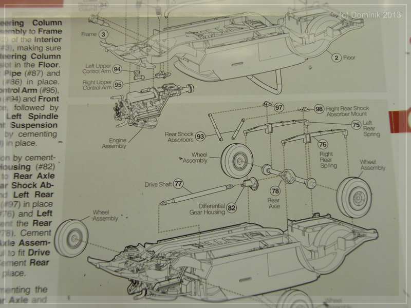

Ich will mal gleich ein kurzes Update hinterher schieben, nicht das ich nur *Klug geschissen habe* :rot: :pfeif:
Wie es in der Bauanleitung weiter geht, habe ich die Bodengruppe komplettiert. Doch - halt! Bevor das machbar ist, müssen die Löcher für die Auspuffbefestigung vor dem Tank aufgebohrt werden...
...dann sieht der ganze Boden so aus:
Und hier ist zumindest mein Problem. Ein kurzer Blick in die Bauanleitung...
...wie das alles ran gebaut wird. Also erst den Rahmen, dann Auspuff, dann Achsen etc.
Bei der Montage der Stoßdämpfer komme ich kaum noch an die untere Befestigung ran:
Ohne zu Fluchen wohlgemerkt und zu frickeln!
Also mein Tipp:
Da es bei dem Unterboden des "Tim Flock" problemlos geht, den Auspuff später ein zu bauen (er verläuft nicht über die Achse nach hinten), schlage ich vor,
-> den Rahmen mit Aufhängung komplett fertig zu machen,
-> dann auf die Bodenplatte verkleben und
-> als letztes den Auspuff zu montieren

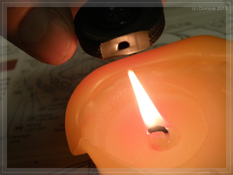

Nachdem ich sie zusammengebaut habe, will ich zumindest eine Schräglage durch etwas luftschwache Reifen haben. Normal halten nicht alle Reifen die Luft, wenn so ne Kiste laaaaange irgendwo abgestellt ist. ;)
So denn...
Die Reifen sind sehr stabil. Deshalb habe ich etwas mehr an Material weg genommen, als bei den amt-Reifen mit dünner Wandstärke:
Die abgeschnittene Stelle habe ich nun über eine Kerze gehalten...
..und zwar so lange, bis das Gummi etwas glänzig wird.
Dann schnell auf eine Glasplatte gedrückt...
...und ein wenig gewalkt.

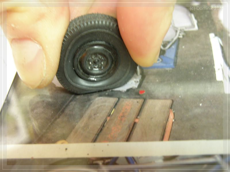

Das Ergebnis sind zwei Räder mit weniger Luft...
...die ich auch gleich an die Achsen montierte. Hinten...
...und Vorne:
Nun bin ich mal zufrieden.

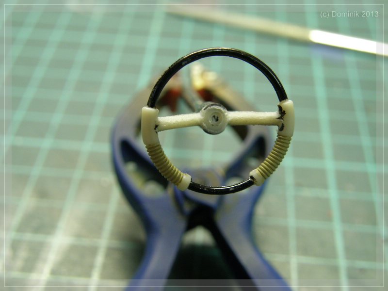

Weiter geht es mit dem Lenkrad.
Hier schon mal angemalt...
...stört wie immer der fette Hupenring. Also weg damit! Und zwar ganz:
Ist halt in den Jahren mal abgebaut worden.
Die Speichen habe ich etwas angeflacht und den Rest wieder mit Farbe versehen:

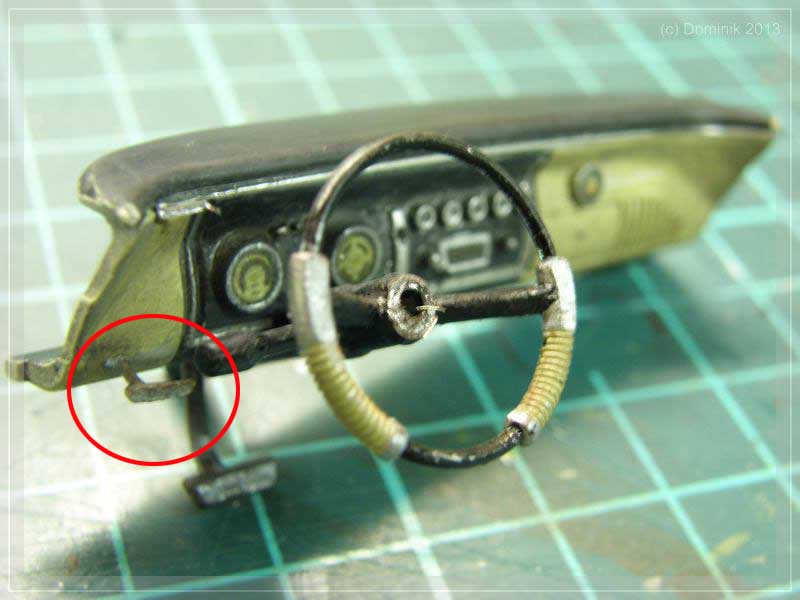

Nun zum Amaturenbrett. Da das Serie-bauen nicht aufregend ist, habe ich es lackiert, mit BMF die Zierleisten beklebt, ein paar Decals drauf etc, etc,...Die Decals wurden mit CristalClear versiegelt und wie der Rest des Brettes gealtert:
Bei dem Kreis habe ich den Hebel für die Handbremse entfernt und ein Löchlein für den Hebel gebohrt.
Den Hebel habe ich angefertig (nicht fotografiert :pfeif: ), angebaut, bemalt...
...und wie man sieht, das Lenkrad mit Säule befestigt.
Ein Blick auf das Amaturenbrett als ganzes:
...und wie es sich in den Innenraum einfügt:
