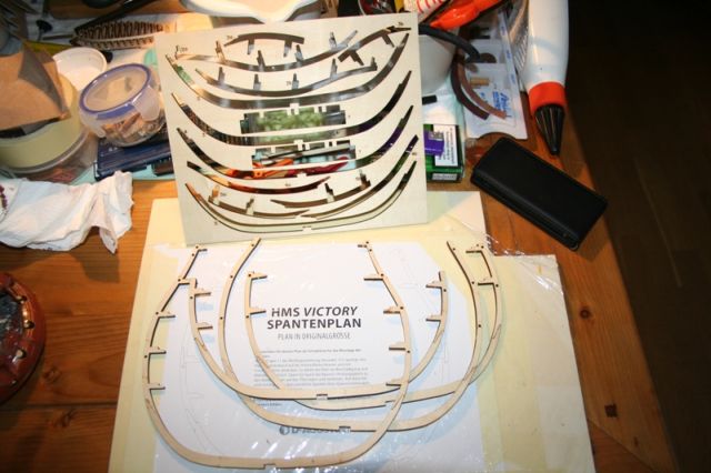

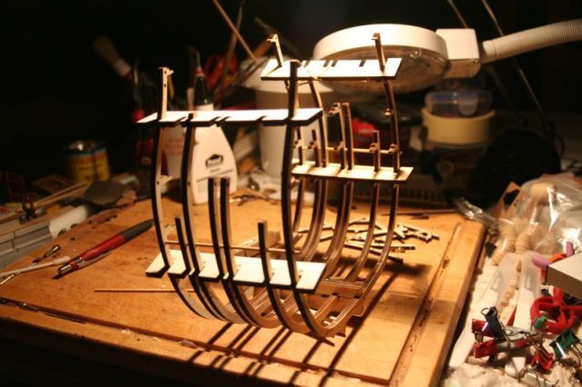

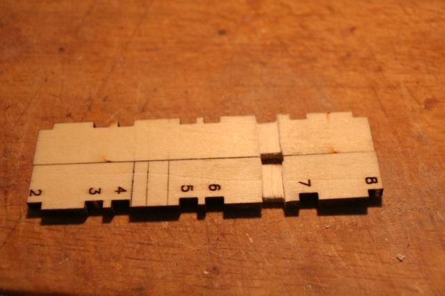

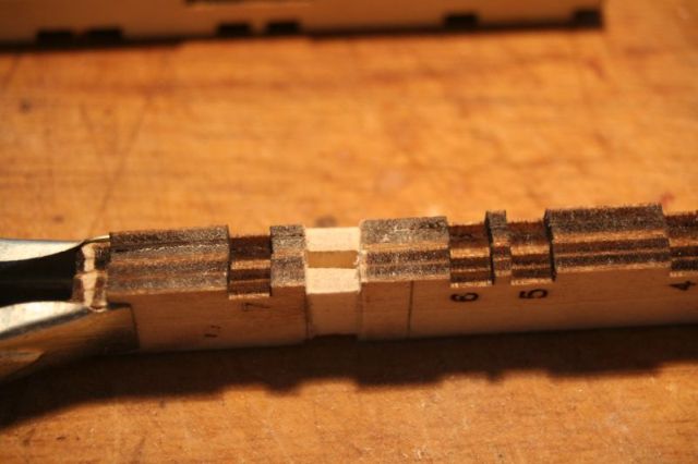

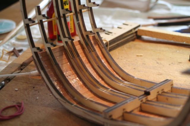

ich möchte Euch gerne meinen Baubericht des Querschnittmodells der Victory vorstellen. Der Bau ist schon etwas vorangeschritten, möchte Euch aber an den Schritten teilhaben lassen...!

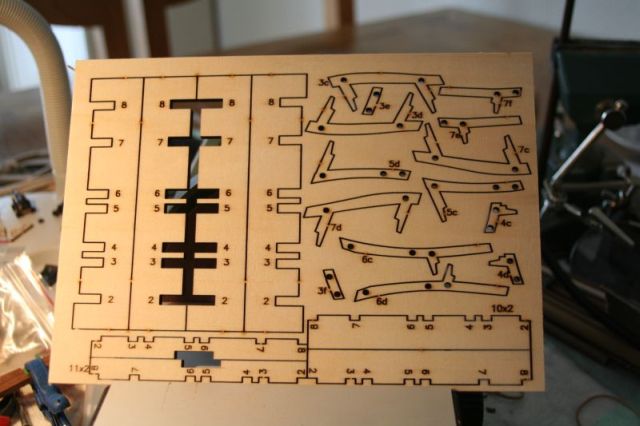

Die einzelnen Platten mit den Bauteilen
Die ersten Spanten
Der von mir bearbeitete Kiel

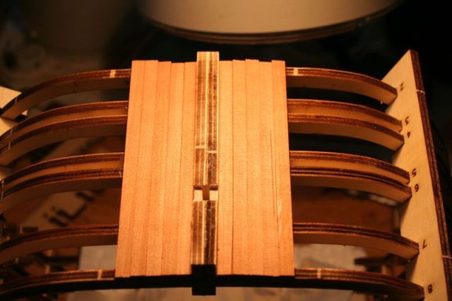

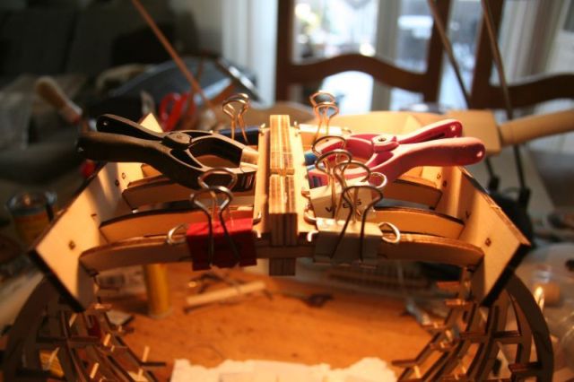

Als erstes verwende ich Birnbaumleisten 2x5mm, ich finde die haben eine schöne Struktur, lassen sich gut verarbeiten und sehen einfach spitze aus. An Beize habe ich Nußbaum mittel und dunkel gewählt
So, jetzt kommen ein paar Bilderchen....hoffentlich klappt es
Habe zuerst das Bild auf 640x480 mit 60 dpi verkleinert....beim Hochladen sagte er immer noch Bild ist zu groß...??
LG Thomas

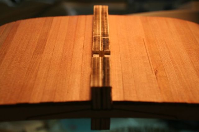

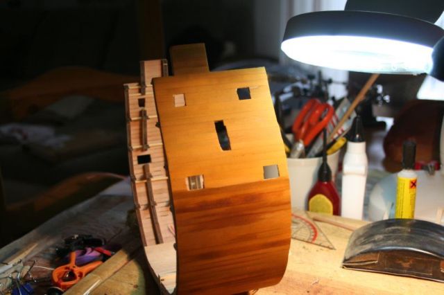

und weiter gehts...hier kommen jetzt die ersten Planken ins Spiel. Alles Birnbaum 2x5mm
LG Thomas

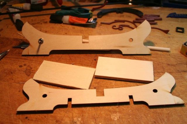

Montag, 27. Mai 2013, 11:59

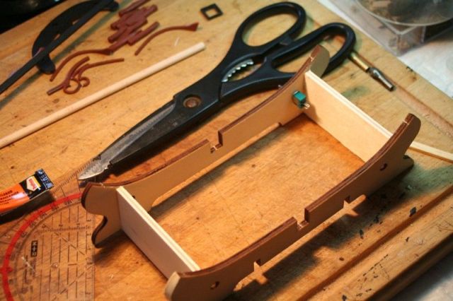

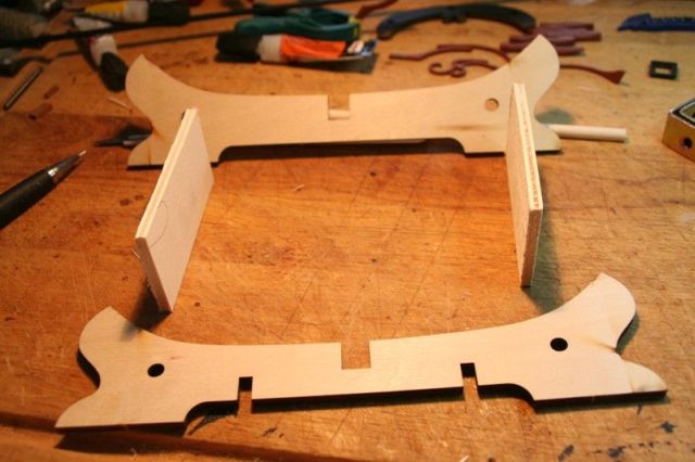

und hier die nächsten von mir veränderten Bauteile.....Der Modellständer....!! den habe ich mit 0,5x5mm Leisten beplankt und mit Nussbaum mittel gebeizt
Man kann bestimmt schon erahnen warum ich das verändert habe
LG Thomas

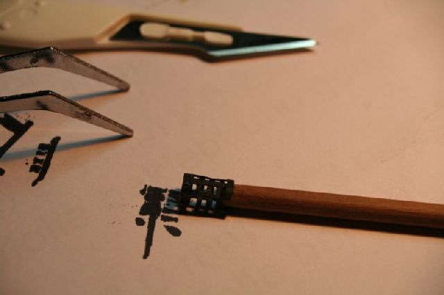

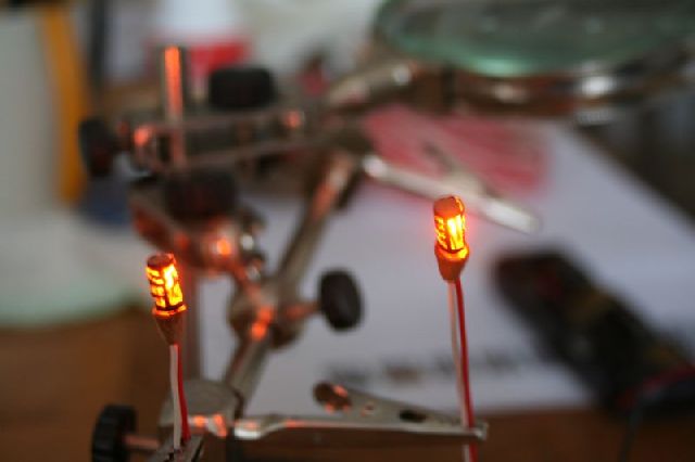

Dann kamen SMD Led´s zum einsatz, Wahnsinn wie klein diese Dinger sind. Nach dem ersten zusammenbacken habe ich mir dann fertig gelötete gekauft......Nicht normal....!!
fertig zusammen geklebt.
Der erste Test sah ja nicht schlecht aus, es kam noch ein Deckel drauf und wurde dann auf die Seite gelegt

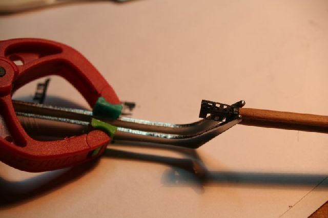

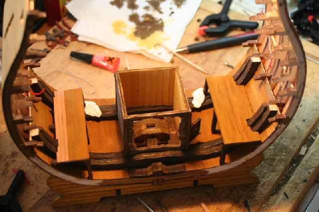

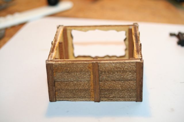

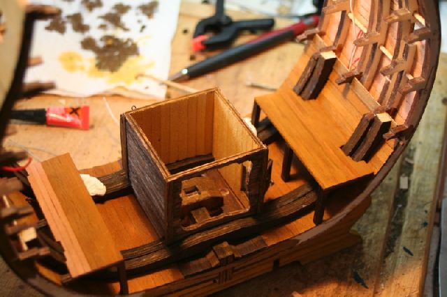

So, weiter gehts.....der Pumpenbrunnen mit Kugelmagazin wurde zusammengebaut, beplankt und mit Eiche hell und dunkel gebeizt.....Ääääääh habe gerade gelesen das ich vorher Nußbaum erwähnt habe, nee nee nee....das war geplant und war mir aber zu dunkel........Also alles in Eiche..!
Die Bilder
Zuerst noch ein Bild der eingebauten Laterne
Jetzt der Pumpenbrunnen
Habe dann noch die Tür eingebaut....anders als von DeA vorgesehen.....nämlich mit Schanieren
Die Rückseite........das Kugelmagazin....auch hier wurde etwas verändert, ich habe noch Ösen zum vertakeln eingebaut. Irgendwie musste man die ja auch öffnen können
Geht heute noch weiter.....!!!

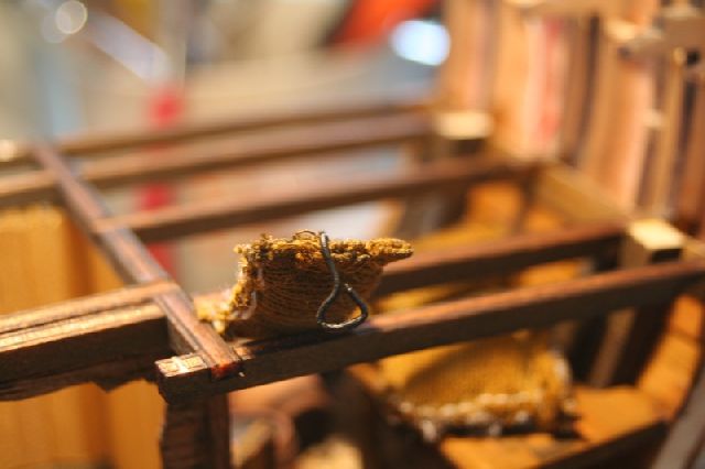

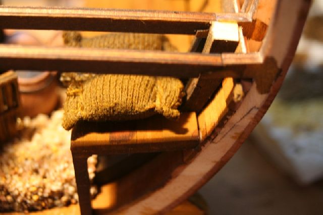

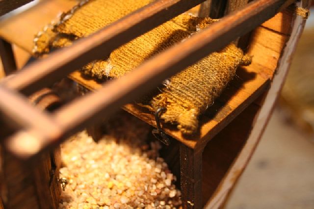

Dann dachte ich das eine gute Idee wäre auch ein paar Säcke zu basteln....mit der Hilfe meines Admirals....leider sind die Bilder ein bisschen unscharf aber ich denke man kann es noch erkennen.
Wir haben den Kragen eines alten T-Shirts abgetrennt
dann wurden die Ränder bearbeitet
zugenäht
ab in die Abfüllstation
und wieder zugenäht
danach gebeizt
und jetzt kommen sie auf die Plattformen
Einen Haken um die Säcke auch wieder von den Plattformen herunter zuholen

Montag, 27. Mai 2013, 21:51

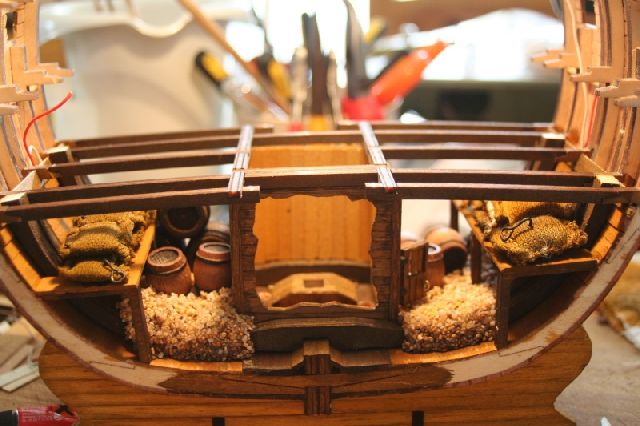

die letzten 4 Bilder
Einbau der Fässer und eine gesamt Ansicht des Laderaums
LG Thomas

Überlege, ob du den Kies die Oberfläche noch etwas glätten willst?!? Auch die rumfahrenden Fässer sind pittoresk, hätten dem Master da unten aber bestimmt 24 Katzenzungen und eine Degradierung eingebracht ;-)

@Daniel, habe mich an diesem Bild orientiert und leider kann ich den Kies nicht mehr glätten, der ist steinhart (verdünnter Weißleim)

Auf dem Bild siehst du die Fässer bis zur Hälfte drin und die naderen sauber darauf gestapelt, nicht so schief, sonst kugelt das alles bei Wetter drin rum :-)

Tja Tja, da muss ich Dir Recht geben, die Fässer sind auf dem Bild gerade. Habe leider keine Chance mehr das zu richten.....blöde, mal schauen was mir noch so alles passiert...!!

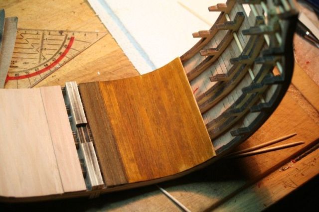

Montag, 3. Juni 2013, 10:35

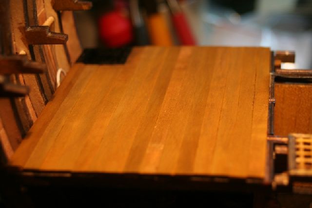

So, weiter gehts....das nächste Deck ist dran, das Orlopdeck auch hier habe ich 1,5 x 5mm Birnbaumleisten eingebaut. Ein paar Kisten wurden gebaut und des weiteren wurde der obere Pumpenbrunnen zusammen und dann eingebaut.......!
Hier jetzt die Bilder:

Heute Morgen kam endlich mein heiß ersehnte Birnbaumlieferung und ich denke ab nächster Woche geht es dann hier wieder weiter.
Einige Tage habe ich auch noch an der Supply gebaut und die ist jetzt fertig.....weiß jetzt nicht ob ich dennoch Bilder einstellen soll....??
Meine "dicke" ist auch schon auf der Helling, ich war also nicht faul :wink: :wink:
LG Thomas
