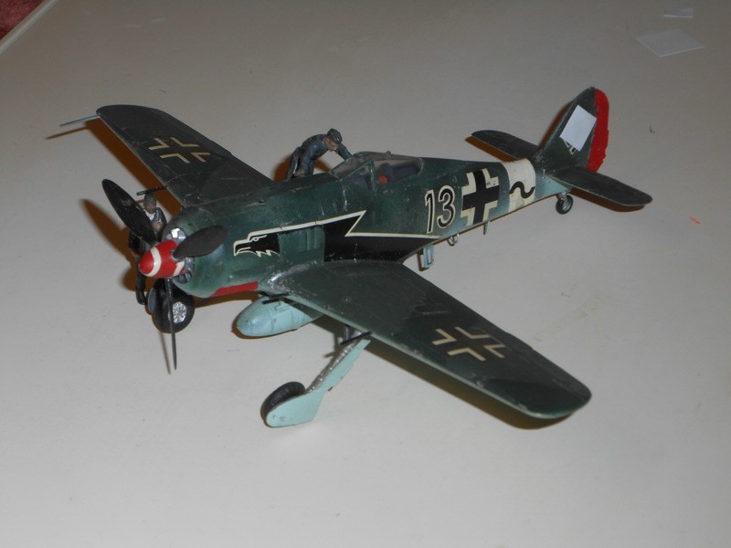

Zum Hintergrund: als Jüngling in grauer Vorzeit habe ich mich an Plastikflugzeugmodellen versucht, bis mich Mitmenschen mit zwei
X-Chromosomen anfingen von solch ernsthafter Tätigkeit abzulenken. Gar so ganz furchtbar schlecht waren meine letzten Flieger
nicht, zumal ich mir vom Taschengeld eine Primitivstairbrush geleistet hatte, die ich mit den hochaufgepumpten Winterreifen von Papa´s Auto
betrieb (fragt nicht, wie der Tankwart immer guckte, als ich dauernd mit dem Bollerwagen voll Räder andackelte ...)

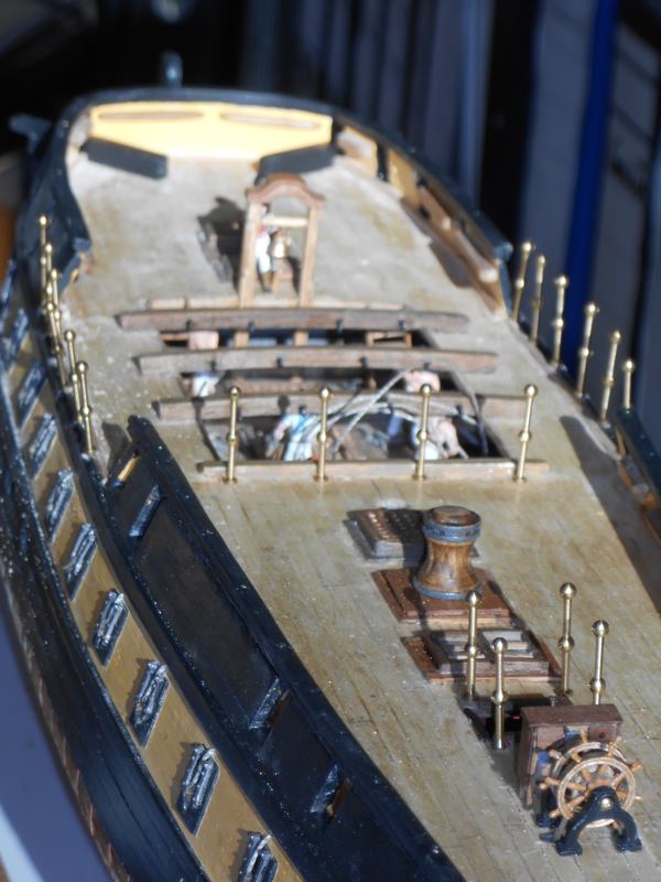

Ein paar davon hab ich neulich bei Umzug wiedergefunden (siehe Bild, falls ich das mit dem Einfügen hier kapiere),
nach über 30 Jahren Lagerung natürlich da und dort angeknackst.

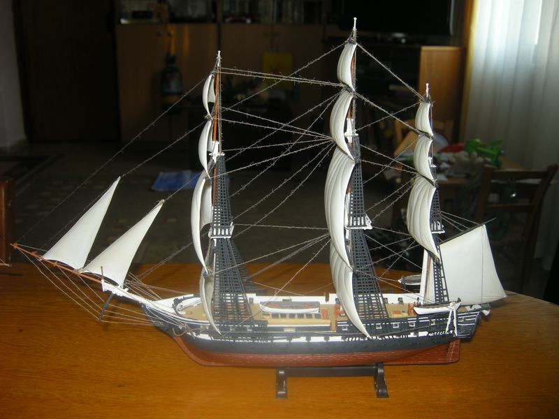

Nummer Zwei war dann wirklich die "Beagle", zumindest in der Version von Revell. Mein Vertrauen in die historische Genauigkeit von
Bausatzherstellern war damals noch völlig ungebrochen und hat sich leider (wie man sehen wird) viel zu lange gehalten.
Für den vorgeschobenen Lehrzweck hätte sie allemal gereicht, aber zum Glück musste ich diesen Kurs gar nicht mehr geben.
1:96 gefiel mir schon viel besser, ein Rigg mit Blöcken sieht einfach besser aus und die Wanten hab ich selbst angefertigt,
mit aufgeklebten Webleinen. Ich war mit dem Ergebnis einigermaßen zufrieden und gedachte sie noch ein wenig weiter aufzupeppen,
etwa durch das Anbringen von Fußpferden oder Ähnlichem, was ich mir von den Titelbildern der Jack Aubrey Romane abgucken konnte
(dass es auch Bücher oder gar Internetforen zu dem Thema geben könnte, auf die Idee kam ich da noch nicht, denn im Aufdemschlauchstehen
bin ich wirklich gut). Allerderdings erledigte ein wohlgezielter Treffer meines Sohnes mit einem großkalibrigen Fußball vorerst solche
Ambitionen und ein Überseeumzug zurück nach D sorgte für weitere Schäden. Vielleicht werde ich mich aber doch noch mal dran
machen das gute Mädchen wieder herzurichten.

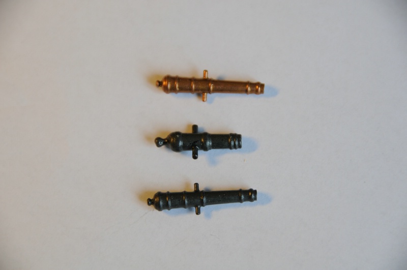

und die Kanonen ausgerechnet mit Kupferfarbe, was nun wirklich keinen Sinn macht.

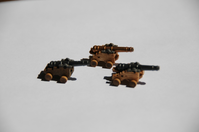

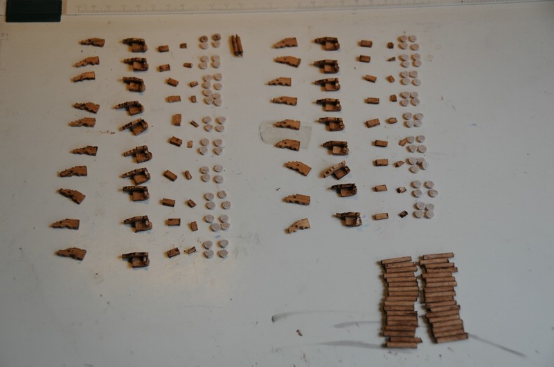

Also erst Mal Grate abschleifen, Mündungen glätten und aufbohren und Farbe geben. Eigentlich wäre einfaches Schwarz wohl korrekt, aber ich habe eine Mischung aus Seidenmattschwarz und Eisen Metallic von Revell angesetzt, die wenigstens ein bisschen nach Metall aussieht. Kapitän Aubreys geliebte lange Bronzeneuner hab ich auch gemacht, weil ich zu der Zeit noch dachte, die hätten auf dem Oberdeck gestanden.

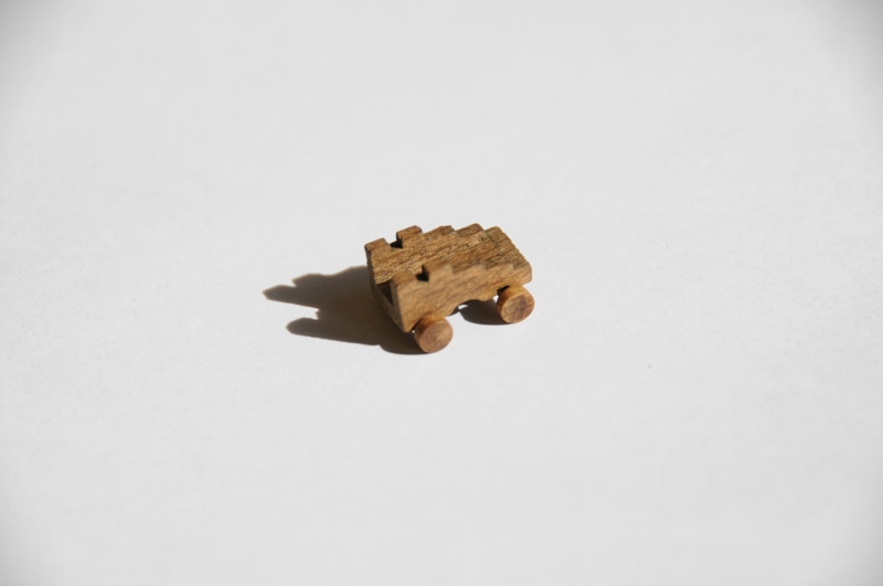

Da die beigegebenen Lafetten auch stark nach Playmobil aussahen und Details wie Richtkeile fehlten,
beschloss ich mich zum Einüben mal daran zu versuchen. Eine ganze Menge Kleinteile sind das,
aber ich mache lieber mehr, um dann die besseren benutzen zu können. Erster Test ergab, dass ich zumindest die vorgefertigten Räder verwenden werde.
Anderes Holz wär auch schöner, aber woher nehmen. Zum Glück gibt´s ja Antikwachs Eiche mittel. Das Ergebnis reicht wohl für das Geschützdeck, etwas besser als das Vorgegebene (zu Vergleich noch Mal hinten) scheint es mir zumindest zu sein.

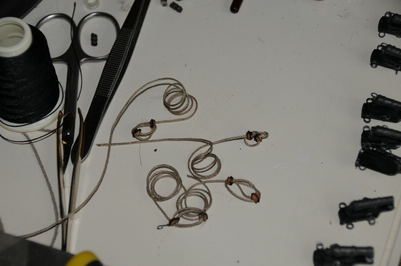

Die Takelung musste ich natürlich auch vorher zusammenpfriemeln und daher vereinfachen, schon auch, weil die Kanonenrohre hinten kein Auge für das Broktau haben. So sah das dann im Endergebnis aus.
und nun kommt ihr mit ner Diskussion über die aufgeschossenen Taue ... grummel.

Natürlich fehlt da schon einiges, was doch verbaut wurde (Kiel und Spanten z. B.), bei den Hölzern ist aber auch schon Zugekauftes dabei. Positiver wird die Beurteilung aber nimmer, leider, eher das Gegenteil. Mit Mondfeld und einigermaßen guten Plänen sparst du dir nen Haufen Geld, sofern du weißt woher man das Material beziehen kann. Über´s Netz gibt´s natürlich fast alles. Es kostet nur Zeit das rauszufinden und ich bin halt altmodisch genug, um lieber erstmal im Original zu sehen, was ich kaufe.
Watt ne hübsch Käfersammlung, fehlt nur noch die Nadel durch den Rücken ;-)

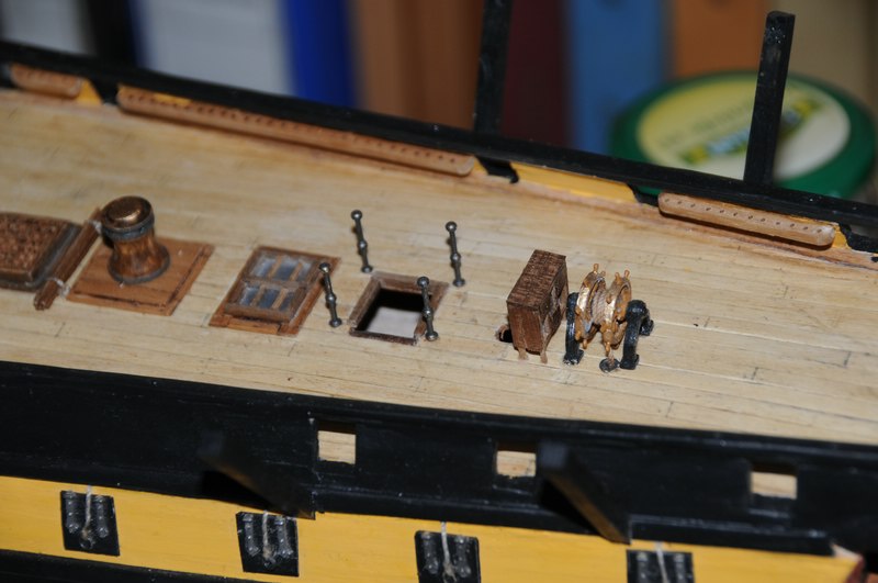

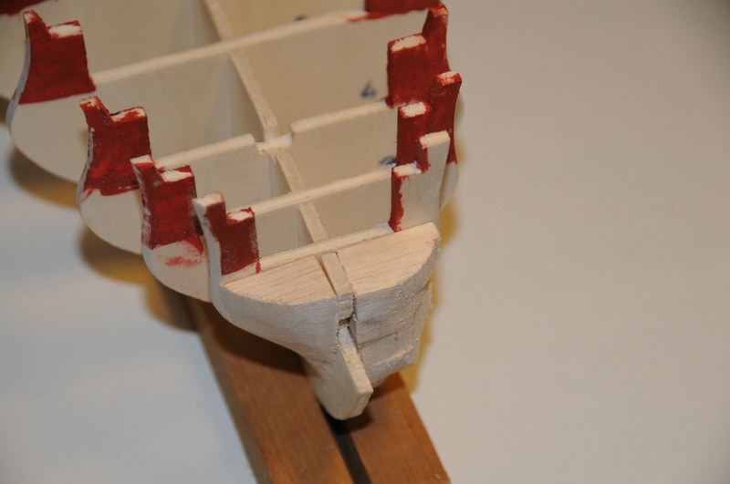

Spanten in den Kiel gesteckt, so gut ich konnte (leider nicht gut genug... grmml) ausgerichtet und eingeklebt.
Zum Glück viel mir auf, dass ja einige der Spanten durchaus sichtbar sein werden, etwa in der Kuhl. Daher habe ich sie vorsichtshalber alle mit einer Farbmischung rot angemalt. Ich wollte kein knallrot, weil mir das zu modern ausgeschaut hatte und habe Revell SadoMaso ... ach nee, hier steht SM ja für SeidenMatt 330 mit Matt85 gemischt und finde das ganz ansprechend. Leider kam ich nicht auf die Idee, auf dem Originalplan die Raumaufteilung des Geschützdecks anzuschauen. Ich dachte das wird alles schon so seine Richtigkeit haben. Dass man die Spanten straken sollte ist in der Anleitung irgendwie erwähnt, die an die Füllklötze hab ich nur dank Mondfeld gedacht (mein Misstrauen gegenüber dem Baukasten wuchs schnell, aber nicht schnell
genug).

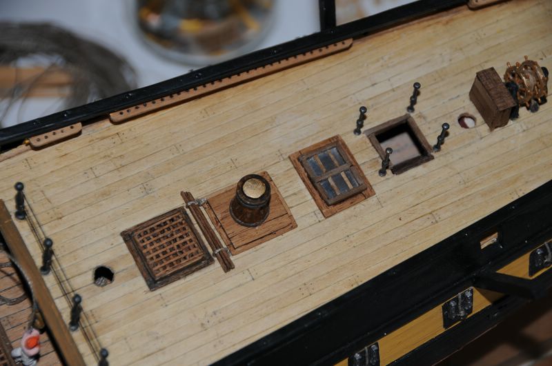

Die Aussparungen im Deck mussten heftigst nachbearbeitet werden, um auf die Spanten zu passen. Die vorgesägten Aussparungen waren z. T. 5 mm daneben und fast einen cm zu kurz. Um die Leisten für Beplankungen zu identifizieren hat sich Mamoli etwas ganz Besonderes ausgedacht. Im Bauplan werden die unterschiedlichen Materialien nur mit Abkürzungen bezeichnet.
Laut der Liste in den "Allgemeine Anweisungen fuer einen korrekten Bau" werden "leisten aus buche (braun-heilrot)" als LF abgekürzt. Wiedieses Braun-Heilrot aussieht soll man anhand eines auf dem Kastendeckel abgedruckten Farbfotos identifizieren, bei dem die Bezeichnungen der Hölzer zum Teil anders sind als auf der Abkürzungsliste.
Viel Spaß beim Identifizieren von braun-heilroter Buche!
Letzten Endes kann man nur versuchen
die richtigen Leisten anhand der Maße und der beigegebenen Menge zu finden.

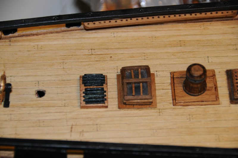

Die vorgesehene Beplankung für das Deck bestand aus LG = tangajicaleisten (beige-grau). Wegen der schwarzen Fugen folgte ich einem Rat von Herrn Holz und versuchte die Seiten der Leisten mit Farbe zu schwärzen, was sich als Griff in die Vorrichtung zur Beseitigung von Körperausscheidungen erwies. Mordssauerei! Da aber ausgesprochen wenig Leisten beigegeben sind, war daher kräftiges Schleifen angesagt. Jetzt hab ich hier irgendwo gelesen, dass man dünnen Zwirn für die Fugen benutzen kann. Das nächste Mal versuch ich es so. Eigentlich ist das Holz auch viel zu dunkel, wenn man sich an die Stellen bei O´Brian erinnert wo die Decksplanken von Sonne und vielem Scheuern "fast weiß" sein sollen.
Die Grätings wurden aus den erwähnten frisierten Leisten hergestellt, zumindest aus denen, die einigermaßen sauber gesägt waren. Laut Bauplan hätte man die einfach so auf das Deck pappen sollen. Ich habe die entsprechenden Stellen zumindest geschwärzt,
um Tiefe vorzutäuschen. Nun endlich ist mir beim Vergleich der Baupläne mit den Plänen der Surprise aus dem Buch von Lavery und Hunt aufgefallen, dass es sich hier um zwei wirklich verschiedene Schiffe handelt. Denn die Luken und Niedergänge bei der Surprise sind ganz anders. Natürlich zu spät um es noch zu ändern. Aber immerhin habe ich dann so gemerkt, dass das einzige schäbige Beiboot
des Mamolibausatzes auf diesen wunderschönen Klampen (heißt das so? Die Bootsabstelldinger halt) in der Kuhl steht, während die Beiboote der Surprise natürlich auf Balken über der Kuhl abgestellt wurden. Auch
meine Versuchsklampenoderwasauchimmer sind inzwischen natürlich verschwunden.

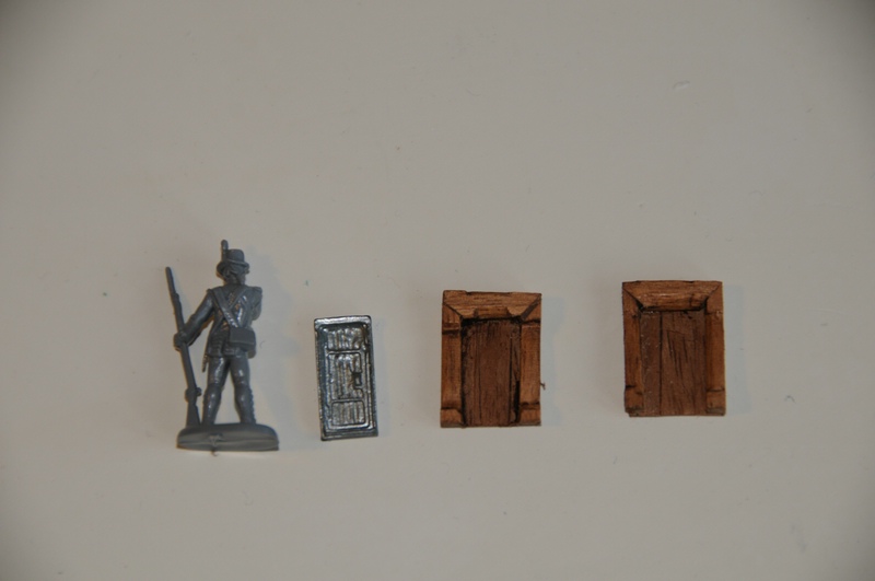

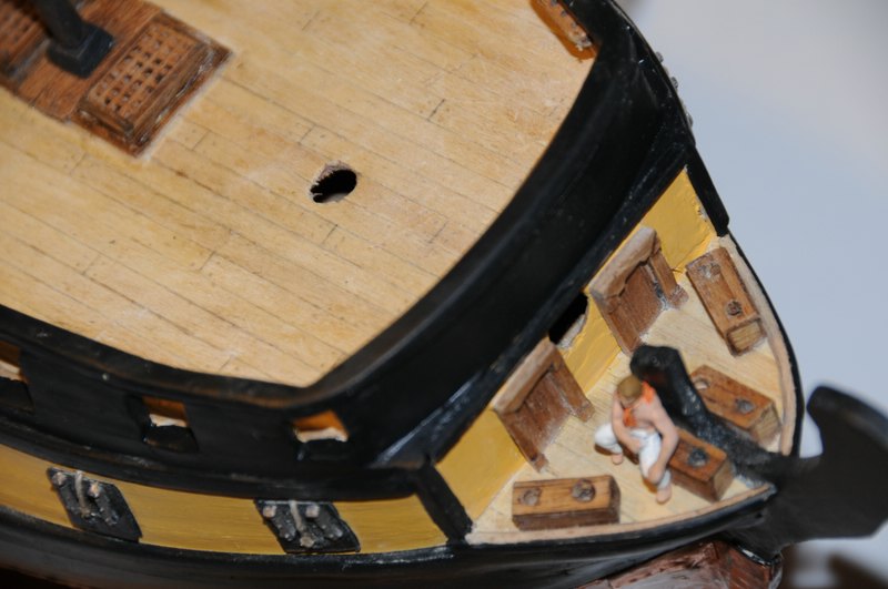

Verwundert hat es mich natürlich, dass keinerlei Einrichtung für die Kapitänskajüte vorgesehen waren, auch wenn mir klar ist, dass durch den Blick ins Dunkel durch die Fensterchen fast nichts zu sehen sein kann Aber man wird sicher sehen, ob da was drinne ist. Ich habe daher einen Tisch und Stuhl fabriziert, die oft erwähnte Polsterbank unter der Fenstergalerie und den indischen Teppich,
den ich in einem anderen Thread schon mal gezeigt habe. Ich weiß dass der in den Büchern nicht vorkommt, da ist der Boden immer mit schwarz-weiß gewürfeltem Segeltuch bespannt. Aber ich hatte halt Lust das zu machen und das wär auch genau die Art von komplett unnützem Geschenk, das Diana machen könnte. Ist eh egal, weil man den ja nicht sehen wird. Stattdessen hätte ich lieber noch mal die Originalpläne angeschaut und die beiden hinteren Spantenpaare zurechtgeschnitten, um den richtigen Raumeindruck zu erhalten. Man lebt um zu lernen und bei der nächsten Überraschung wird alles anders.

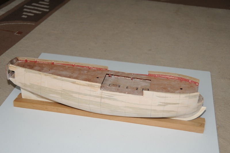

nun langsam peinlich für mich wird: der Rumpfbau :love: . Zumindest bei der Erstbeplankung habe ich das Material von Mamoli benutzt. Hier meine Leistenbiegeanlage, die auch gut funktionierte.
Aber die ersten Versuche die Dinger an die Spanten zu bekommen ... Buhuhuhuuu ... wo kommen all die Löcher her? Vermutlich aus der selben Ecke aus der die Erkenntnis kommt, dass mein Holzmodell vor allem ein HolzSPACHTELmodell sein wird.

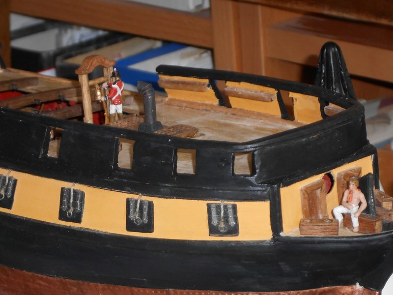

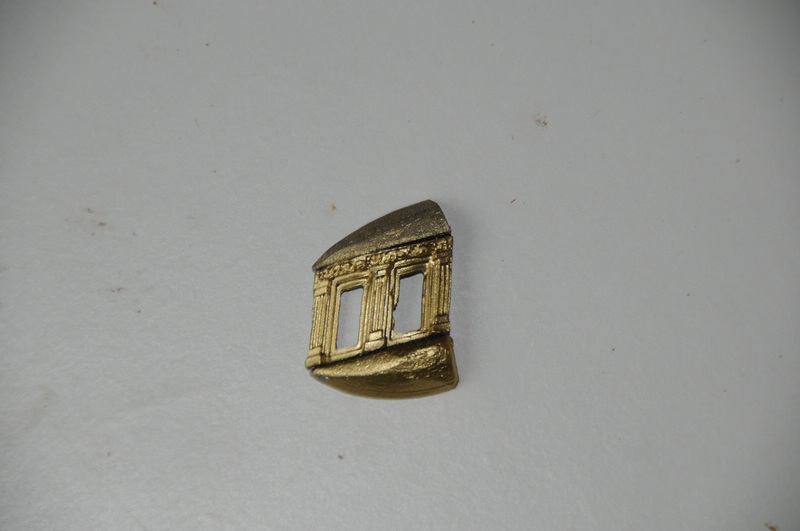

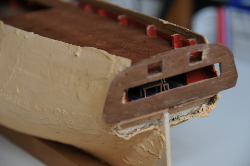

Dazu auch noch ein schöner Blick auf den schmalen, breiten Heckspiegel der "Gloire" der mit dem fast runden der "Surprise so überhaupt keine Ähnlichkeit hat. Sieht inzwischen auch ganz anders aus. Das war vielleicht ne Sauerei mit dem Schleifen, das ich auf dem Balkon erledigt habe. Zum Glückhabe ich tolerante Nachbarn.

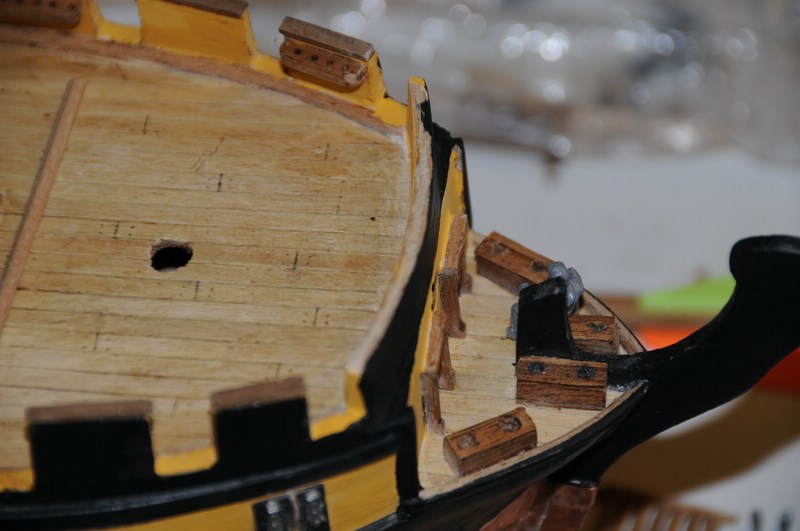

Ich wollte das Schiff von vornherein mit geschlossenen Stückpforten bauen, eher so als Hafenlieger und nicht in einer Gefechtssituation. Da man aber unter Umständen bei bestimmtem Blickwinkeln doch etwas von der Schiffswand innenbords in der Kuhl sehen kann, habe ich die Innenseiten der Stückpforten mit Rahmen gebaut und innen eingeklebt. Dann wieder alles vooooorsichtig rot bepinselt, um die Planken und den Wassergang (ach ja, der war vom Baukasten her auch nicht vorgesehen) nicht zu versaubeuteln. Später musste die gesamte Mannschaft dann aber doch noch aus den Hängematten gepfiffen werden, um den immer wieder entstehenden Schleifstaub mit Schwabber und Feudel, pardon Q-Tip und Brillenputztüchlein, zu entfernen.
Dann das Problem der Barkhölzer. Die Gloire und somit der Bausatz hat welche. Auf den Plänen von K. H. Marquard kann ich aber keine erkennen, während auf den Gemälden von Geoff Hunt meistens welche da sind ... wat nu? :nixweis: Ich habe mich entschlossen welche anzubringen, schon um ein bisschen mehr Anhaltspunkte bei der zweiten Beplankung zu haben. Zu diesem Zeitpunkt hätte ich auch nochmal den Bug auf den Plänen mit dem es Mamolischiffes vergleichen sollen. Hinterher ist man halt
immer schlauer ...

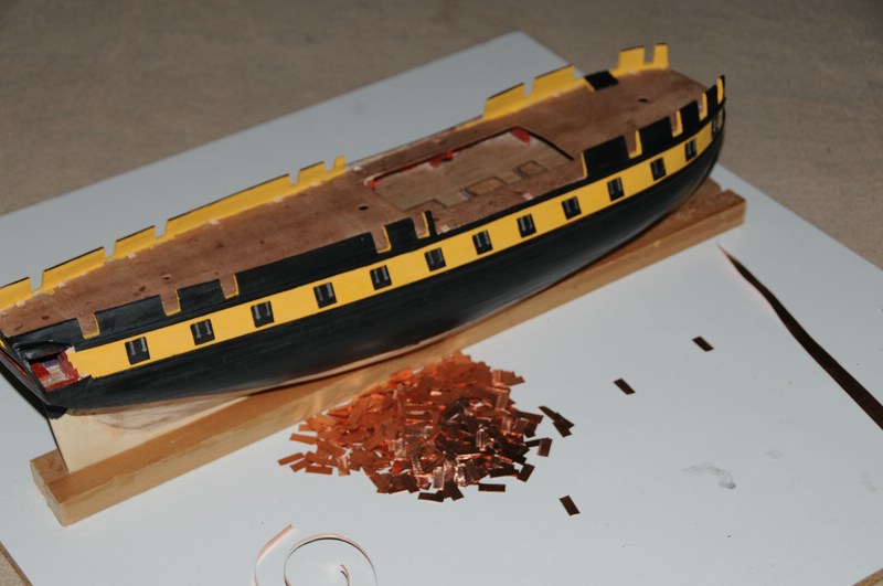

Für die Zweitbeplankung habe ich mir dann 0,6 mm starke Leisten gekauft, denn die beigegebenen 1 mm starken hätten meine offensichtlich schon unzureichende Fähigkeit mit Holz zu arbeiten völlig überfordert. Wenn ich seh´, wie hier manche Leute Fischungen hinkriegen, dann bekomm ich Tränen in die Augen. Na ja, so irgendwie hab ich das dann fertigbekommen, kann mir dafür aber wirklich keine guten Noten geben.
Erster Anstrich in gänzlich ungewohnten Farben: schwarz und gelb! Für das schwarz habe ich wieder meine Patentmischung aus Matt und Seidenmatt verwendet, das Gelb ist unverändertes Revell Aqua Color Acrylfarbe Gelb matt. Mir kommt es nicht zu
grell vor, wenn ich es so mit Fotos von realen Schiffen vergleiche, aber ich höre auch gern Verbesserungsvorschläge.
Nach längerer Internetrecherche kamen dann tatsächlich ein paar Bogen Kupferfolie per Post. Das "Punzen" mit dem Zahnrad und das Ausschneiden der Platten hat sogar Spass gemacht. (62)
Beim Anbringen der Kupferung stellten sich aber bald wieder die gleichen Verzweiflungsanfälle, wie beim Rumpfbau ein. Nach viel Blut, Schweiß und Tränen ... na gut, nach etlichen nicht wiederzugebenden Schimpfworten und Ermahnungen meines Sohnes ("Papa! Das sagt man doch nicht!") war dann dieser Zustand erreicht,
der jetzt auch erst Mal so bleibt, obwohl ich DANN endlich bemerkte, dass auf den genialen Plänen von Marquardt auch das Schema der Kupferung Platte für Platte angegeben ist. :bang:
Die Leisten für das Deck waren mir ja schon als zu dunkel aufgefallen. Daher nahm ich es in Kauf ein echtes Umweltschwein zu sein und sie mit Abflussfrei zu bleichen.
Das geht sogar, wenn man sie vorher gut wässert, damit sie sich nicht auflösen. Das Ergebnis sah nun so aus.
Die Luken und Niedergänge habe ich nun endlich nach den Plänen der "Surprise" ausgeschnitten und die Bauanleitung von Mamoli völlig ignoriert. Nun war es Zeit für das Anbringen der "Käfersammlung", sprich der Kanönchen. Eimer und Bottiche habe ich
mir aus Rundhölzern hergestellt.
Die Figuren von HÄT zeigen Matrosen beim Kämpfen und Geschützbedienen (hach, warum nur immer diese ganze, schräääckliche Gewalt?) aber einige habe ich zu friedlicherem Dienst umbauen können.
Und wenn die Kerle
da mit Eimern und Schwabbern am Rumplanschen sind, dann erklärt sich ja auch, warum die Planken auf dem Geschützdeck dunkler sind, als oben. Merke: was man nicht schön machen kann, muss man sich halt schön erklären.

So, und nun noch ein wenig weiter mit dem Baubericht:
Laut Bauanleitung sollte man die Stückpforten offen und die Kanonen natürlich ausgefahren darstellen. Ich erspare uns Bilder der beigegebenen Trempelrahmen aus Metallguss, da ich ja immer vorhatte, die Stückpforten geschlossen darzustellen. Hier habe ich mir aus dem Mondfeld eine einfache und zeitlich passende Version ausgesucht und angebracht,
nur um dann Dank Lavery/Hunt festzustellen, dass die "Surprise" zweiteilige Stückpfortendeckel hat.
Wann lerne ich es endlich in diese Buch zu gucken??!?
Dafür bin ich mit den Speigatten samt aussickerndem Dreckwasser einigermaßen zufrieden. Man muss sich halt an kleinen Dingen erfreuen können.
Ein weiteres dunkles Kapitel ist das Schanzkleid und die Reling. In der Bauanleitung waren keine Angaben, wie hoch die denn sein sollten, daher hab ich mit dem Beplanken halt einfach irgendwann aufgehört. Die Stückpforten für die Oberdecksgeschütze habe
ich dann, diesmal wenigstens nach den Originalplänen, eingeschnitten. Den Mamolibauplan nun völlig ignorierend, habe ich entsprechend Nagelbänke her- und festgestellt, dass billiges Holz auch bepinselt billig aussieht.
Also alles noch mal.
Mit etwas hübscherem Ergebnis.
Und dann habe ich mal die Bilder von Geoff Hunt studiert, um eine Idee für die Reling zu bekommen. Zuvor war aber noch ein anderes Geschäft ganz dringend: laut Mamoli Bauplan waren nämlich gar keine Klos für die Mannschaft vorgesehen!
Meuterei!!!
Die Dingers sind ja nun einfach herzustellen,
aber SCH ... ock! Die "Surprise war ein Sechssitzer (ist es etwa das, was mit "sixth grade frigate gemeint ist?), auf den Bug des Modells passen aber allenfalls zwei Doppeldonnerkistchen, weil der (Überraschung!) ganz anders, viel kürzer und kleiner
ist als das bei der "Surprise" der Fall war. Also alles ... verlängern (Holzspachtelmodell sag ich nur).
Die Metalltürchen die beigegeben waren hätten allenfalls den jüngsten Schiffsjungen die Gelegenheit zur Erleichterung eröffnet. Ich habe die Türen dann selbst gebaut und im Sinne eines reibungslosen Verkehrs so groß wie nur irgend möglich gestaltet. Trotzdem sind die kleineren Besatzungsmitglieder klar im Vorteil.
Schlimmer noch ... ich meine schlimmer als der zu kurze Bug, nicht schlimmer als der erwartbare Stau zu Stoßzeiten: das vordere Ende des Oberdecks (irgendjemand kann mir sicher sagen, wie das auf Seemännisch heißt) ist beim Mamolischiff gerade abgeschnitten, bei der "Surprise" war es dagegen gerundet. Da habe ich nun einen Fehler, den ich nicht mehr wirklich korrigieren kann.
Die einzige
Möglichkeit die ich sah, war es den unteren Teil gerade zu lassen und wenigstens oben den Abschluss des Decks leicht zu runden. Das gibt natürlich zwei hässliche Eckchen rechts und links, aber was Besseres fiel mir nicht ein. Gestreckter
verlängerter Bug, Türen und Verrichtungsvorrichtungen (in etwa vierte oder fünfte Version) sehen nun so aus,
Probesitzen war auch erfolgreich.
Die Reling (in etwa fünfte oder sechste Version) konnte ich nun auch mit Leisten herstellen, die ich profiliert und gebogen habe und weil das Männchen da so nett ausschaute ...

Hi Uwe,
gute Entscheidung die Türen selbst zu machen. :ok: Die passen viel besser zum tollen Gesamtbild!
LG :wink:

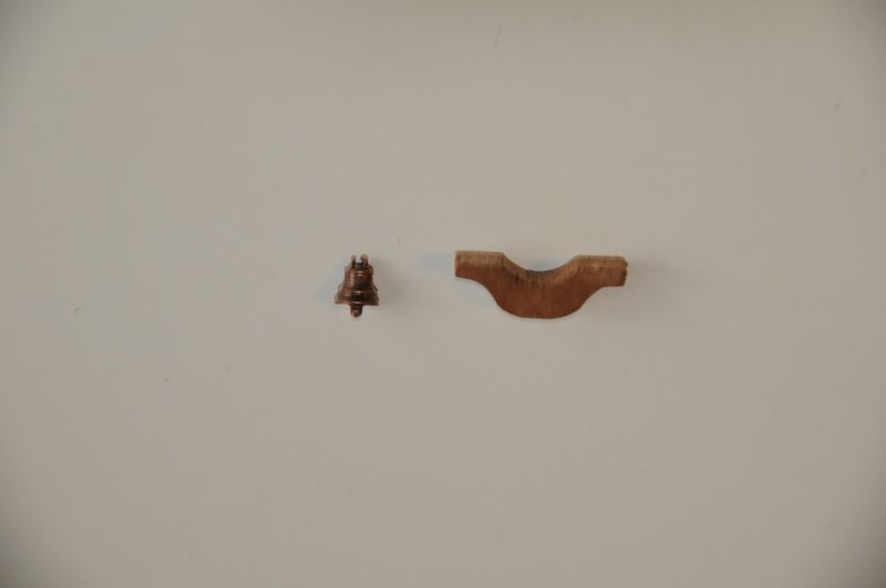

Sonntag, 30. Juni 2013, 00:53
So Samstagabend, Familie schläft, dann isses Zeit für ein Update, mit dem wir langsam mal an den derzeitigen Stand der Dinge kommen. Für die Gestaltung des Decks habe ich die Bauanleitung nun völlig ignoriert und mich auf die Pläne von K. H. Marquardt
und die Gemälde von Geoff Hunt verlassen. Natürlich gibt es auch da einige Widersprüche und Unklarheiten. Zum Beispiel ist auf den Plänen, auch auf der Originalwerftskizze nirgendwo angegeben, wo die Schiffsglocke angebracht war, ganz zu schweigen vom Aussehen des Glockenstuhls. Auch die Gemälde zeigen das Ding nicht. Die beigegebenen Teile sahen so aus:
Ich habe den Querbalken noch etwas verziert und eigentlich blieb nur die Lösung die senkrechten Balken von unten kommend am vorderen Rand der Kuhl anzubringen. Ein Stückchen weiter vorn ist ja schon der Kamin, der laut Mamoli als unkommentiertes Rundholz da rumsteht. Nach den Plänen ist es ein rundes Rohr (wohl ungewöhnlich für die Entstehungszeit der "Unité/Surprise") das aber aus einem eckigen Schaft kommt, der auf dem Deck aufsitzt. In meiner Version schaut das Ganze mit ein bissl Rost dann so aus.
Erstaunlicherweise sind sich die Pläne auch einig, dass die Öffnung des Kamins nach hinten weist. Waren die Dinger vielleicht je nach Windrichtung drehbar? Sinnvoll wär´s ja.
Da mir ein freundlicher Bekannter, der die Romane von O´Brian anscheinend auswendig kennt (Grüß dich Artist, wenn du mitliest), mir das schöne Zitat : - "Turn the clock and strike the bell, George!" The marine hurried forward ... - lieferte, war es natürlich
Ehrensache den guten George auch beim Bell striken dazuzugeben.
Wobei man leider die unsauberen Schleifarbeiten am Rumpf überdeutlich sieht ... ich hasse hochauflösende Blitzlichtfotografie!
Um vorne zu bleiben, nun zu den Ankerbalken. Hier musste ich, wegen der völlig falschen Form des Baukastenschiffes (gerader Abschluss des Decks) wieder einen faulen Kompromiss eingehen: Auf alle Plänen und Bildern stehen die Jagdkanonen in den vordersten Ausschnitten im Schanzkleid (wenn das das Schanzkleid ist, das was da halt am Rand des Decks die betrunkenen Matrosen vom runterfallen abhält). Durch den stark gerundeten Decksabschluss ist da vorne noch genügend Platz, die können
schön nach vorn feuern und die Ankerbalken kommen aus den beiden Ausschnitten (sind das auch Stückpforten, auch wenn sie keine ebensolche Deckel haben??? Fragen über Fragen!) dahinter. Da ich diese starke Rundung nun nicht mehr hinbekommen
habe, wären mir die Ankerbalken zu weit nach hinten geraten und ich musste sie nach ganz vorn setzen.
Die mal dazugestellten langen Bronzeneuner haben so leider kein schönes Schussfeld nach vorn mehr. Und das Klo muss auch mal einer putzen!
Von Mamoli wurden gleich zwei Spills mitgeliefert, von denen eine "Surprise" nur eins braucht. Die Qualität war aber ok. Ich habe nur noch mit Wachs behandelt und sparsam bemalt, um eiserne Verstärkungen darzustellen. Auf Fotos von realen Schiffen gibt
es da große Unterschiede und Hunts Gemälde sind auch nicht sehr hilfreich. Da in den Geschichten mehrfach erwähnt wird, dass die Matrosen ihr Prisengeld Münze für Münze auf den blanken Spillkopf ausgezahlt bekommen, habe ich dem Ding inzwischen oben noch eine Messingplatte spendiert, das passt am ehesten zu meiner Vorstellung des ganzen. Nicht ganz geheuer war mir dann das Skylight für die Offiziersmesse. Das liegt nämlich laut Plänen innerhalb des Kreises der Spillspaken. Das heißt, das die Seeleute da jedes Mal drüber trampeln mussten, wenn irgendwas gehievt wurde. Zuerst versuchte ich es mit einem giebelförmigen Kasten, der nach Mondfeld passend für die Zeit war. (links daneben aufgelegt, das Ding das im Bausatz dabei war).
Da hätten die armen Spillgasten dann bei jeder Runde drüberhupfen müssen ... und miserabel gebaut war´s eh. Ein Blick auf den Seitenriss von Marquardt erbrachte dann die Lösung, dass die Lichtluke zwar schon an dieser unergonomischen Stelle lag, allerdings durch ein ganz flaches Fenster gebildet wird, das man natürlich bei Bedarf abdecken konnte. So macht das dann Sinn.

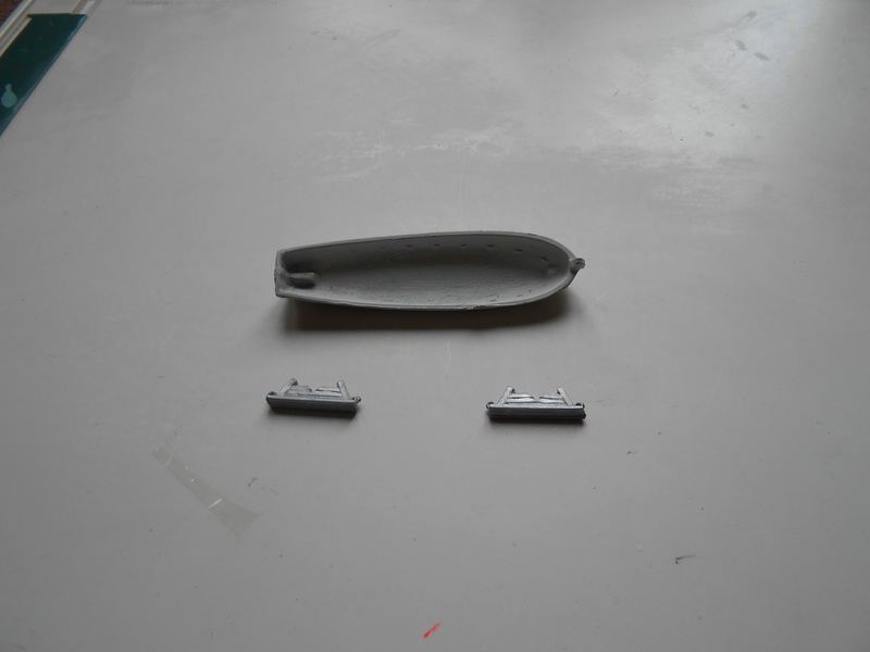

Auch Rad und Kompasshäuschen boten Stoff zum Grübeln: Auf den Plänen ist das Rad direkt hinter dem Besanmast eingezeichnet. Für den Kompass bleibt so kein Platz (es sei denn die hätten nach hinten geguckt beim Steuern, aber dann fehlt der Rückspiegel ...). Auf Hunts Bildern wiederum ist das Rad immer wieder vor dem Besanmast zu sehen, was nun auch seltsam ist. Da ein Kompass (oder besser gleich mehrere) nun halt gebraucht werden und vor dem Besan wegen des Niedergangs gar nicht genug Platz wäre, habe ich das ganze Rad also etwas weiter nach hinten gesetzt und ein Kompasshäuschen gebastelt das direkt davor, aber hinter dem Besan steht.
Dazu auch die Erkenntnis, dass 2 cm hohe Relingsstützen am Niedergang deutlich zu groß sind, an den Seiten und am hinteren Ende der Kuhl aber einigermaßen passen. Und Messing geht halt gar nicht.
Davits an den Seiten und auch am Heck, für das Skiff des Doktors, denn meine "Surprise" soll so werden, wie in den späteren Bänden.
Auf den beiden letzten Bildern nun auch die gedunkelten Relingstützen. Auf den Gemälden sehen sie wie schwarzes Eisen aus. Irgendwie muss ich da noch ein grobes Netz einziehen. Am hinteren Ende der Kuhl ist laut Plänen übrigens nur ein Geländer,
nicht aber ein Kasten den man mit Hängematten ausstopfen kann. Hunts Gemälde zeigen das manchmal anders, aber wenn man sich mit den Dingern genauer befasst, dann entdeckt man da auch so manche Seltsamkeit. Bei dem eigentlich
wunderschönen Bild für "The Wine Dark Sea" ("Inseln der Vulkane") stehen nicht nur drei Beiboote nebeneinander über der Kuhl, auch der Großmast ist etwas eigenwillig, wächst er doch eindeutig aus der Kuhl nach oben. War das ein Gläschen Claret zu viel im Spiel?
Prosit allerseits
und gute Nacht.

Hilfe!
Saaaacht mal, wie schafft ihr denn das dass die aufgeschossenen Taurollen so schön liegnbleiben???
Bei mir drehen sich die schönen Buchten immer zu Srungfedern a la Marsupilamischwanz auf (siehe Bild). Und das trotz intensivem Haarsprayeinsatz. Ist Drei-Wetter-Haft vielleicht doch nicht so gut, wie in der Werbung???
Wenn ich Kleber benutze dann gibt es immer ne Riesensauerei und die Taue bekommen diesen "Wetlook". Wenn mir jemand einen Tipp geben kann, wär ich sehr dankbar.

Montag, 1. Juli 2013, 11:30
bei tauwickeln schwöre ich seit ewigen zeiten auf tapenkleister! faden mit tränken, aufrollen und trocknen lassen!!!
voila! LG der roland
Montag, 1. Juli 2013, 11:39
Ganz herzlichen Dank!
Wird gleich heut abend ausprobiert.
