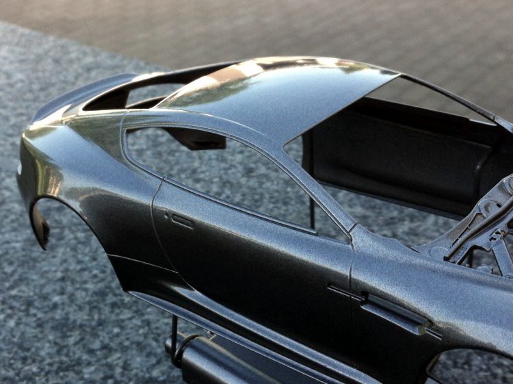

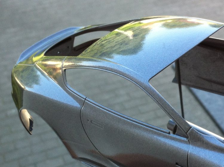

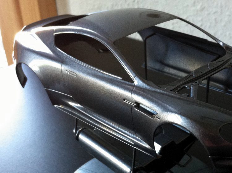

Donnerstag, 6. Juni 2013, 19:29
ich wollte Euch mal den Zwischenstand zeigen. Ich persönlich bin ziemlich happy mit der Lackierung. Auf den ersten 3 Fotos kann schön sehen wie unterschiedlich der Lack je nach Lichteinfall wirkt.
Was mir besonders gut gefällt ist das der Lack noch irgendwie natürlich wirkt und dem Maßstab entsprechend.
Also noch mal vielen Dank für die tollen Tipps, ohne die ich nie den richtigen Weg gefunden hätte. :hand:
Donnerstag, 6. Juni 2013, 21:42
Hallo Peter,
sieht super aus :ok: :ok: :ok: .
Jetzt kannst Du mit MicroMesh noch etwas schleifen und mit Autopolitur polieren, wenn Du möchtest, wobei der Glanz auch jetzt schon sehr gut ist :thumbsup: .
Hier sieht man wieder, daß man auch den Basislack vor dem Klarlack schleifen sollte ;) .
Viele Grüße :wink:
Jörg
