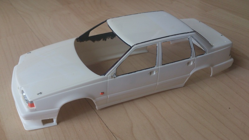

In diesem erbärmlichen Zustand habe ich ihn erhalten (was auf den Auktionsbildern selbstverständlich nicht zu erkennen war... :S )
Das Zerlegen gestaltete sich trotz bekannter Tricks (Eisfach etc.) sehr schwierig. Ich weiß nicht, was für einen Kleber der Erbauer verwendet hat, in jedem Fall ließen sich viele Teile partout nicht mehr voneinander trennen. Das komplette Innenleben wird daher, abgesehen von ein paar Pinselstrichen, unangetastet bleiben. Ich befürchte, ansonsten nur noch größeren Schaden anzurichten.
Die Front- und Heckleuchten mussten herausgebohrt bzw. -gedremelt werden, so fest waren sie verklebt. Glücklicherweise habe ich hier bereits Ersatz gefunden. Leider gab es durch den Brutalokleber ein paar kleinere Plastikausreisser, die es nun zu verspachteln gilt.

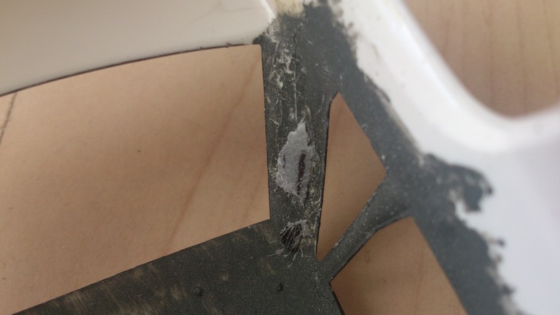

Der Scheibeneinsatz ließ sich nur mittels roher Gewalt entfernen und ist ebenfalls gänzlich unbrauchbar geworden. Der Dremel wird auch hier nochmal zum Einsatz kommen müssen, um die Plastik- und Kleberreste zu entfernen.
Immerhin hat die mangelnde Sorgfalt des ehemaligen Besitzers auch sein Gutes, denn die Karosserie war nicht lackiert. Die Decals ließen sich nach einem kurzen Bad in heissem Spüliwasser problemlos von der blanken Karosse abziehen. Nach dem verschleifen der Formtrennnähte und weiteren kleinen Ausbesserungsarbeiten sieht der Volvo nun so aus:

Heute morgen wurde die Karosserie noch ein wenig geschliffen, das Restplastik vom Scheibeneinsatz entfernt und anschließend gab's 'ne anständige Ladung Filler:
Die Außenspiegel wurden wieder angebracht, da sie an den Klebestellen derart ausgefranst waren, dass ich befürchte, sie nach dem lackieren nicht mehr plan anbringen zu können. Ein paar tiefere Kratzer habe ich an der Karo noch entdeckt, ansonsten sieht das soweit schon ganz ordentlich aus, so dass es in Kürze die erste Farbschicht gibt.

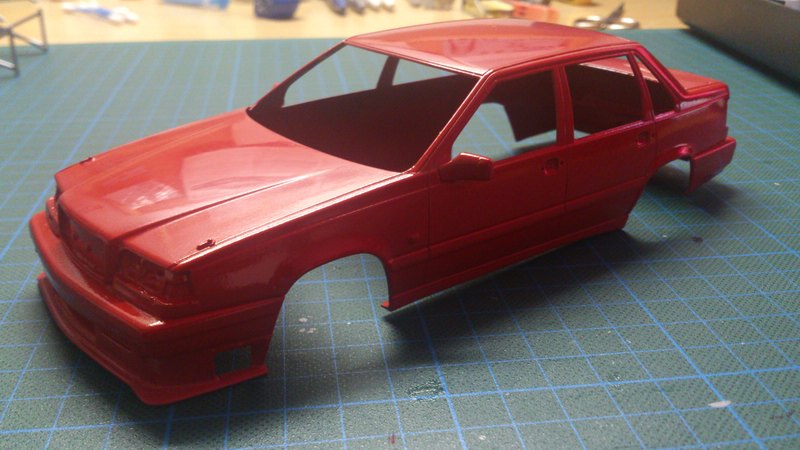

Nach kleineren Ausbesserungsarbeiten wurde nassgeschliffen und heute morgen dann die erste Schicht Rot aufgebracht. Ich denke, der Farbton müsste so hinhauen...
Gruß, Heiko.
Lässt sich schwer sagen. Auf dem Foto sieht's mir ein wenig zu blass aus. Ich weiß aber aus eigener Erfahrung, dass durch das herunter rechnen, speziell bei Rot,
die Farbe verfälscht wieder gegeben wird. Außerdem fehlt ja noch der Klarlack. Ich vertraue auf Dein "natürliches" Auge und sage: es wird schon passen. ;)
Gruß, Ernst :prost:

Freitag, 21. Juni 2013, 23:12
Hi Heiko
Da hast du dir ein richtig "geiles" Modell zum restaurieren raus gesucht...die Volvo waren damals der absolute Knaller in Sachen Optik. Als Eurosport die BTCC als Zusammenfassung gezeigt hat, war ich immer auf der Seite von Volvo, vorallem bei dem Kombi.... :ok:
Die Farbe wikt etwas matt...oder mein Pc zeigt das falsch... glänzendes rot würde ich verwenden.
Im Innenraum würde ich neben ein paar Pinselstrichen noch Gurte+Ätzteile anbringen, auch wenn die Tamiya Gurtdecals spitze sind... :)
Gruß Henrik

Tatsächlich ist das Rot eigentlich ein wenig dunkler als es auf dem Bild scheint.
@ Henrik
Ja, die Volvos waren einfach großartig. Diese kantigen Klötze zwischen all den runden Lagunas und Mondeos hatten ihren Reiz und meine uneingeschränkte Sympathie.
Du hast Recht, der Lack ist in Teilbereichen (Dach, Haube, Flanken) eher matt, während er hinten und vorne glänzt. Keine Ahnung, warum. Er wird aber eh nochmal geschliffen und es kommt noch eine weitere Farbschicht drauf. Mal sehen, wie es dann ausschaut. Gurte etc. bekomme ich wohl nicht rein, da der Käfig fest verklebt und dadurch das Cockpit kaum zugänglich ist. Ich finde die vorhandenen Gurtdecals aber ganz in Ordnung.

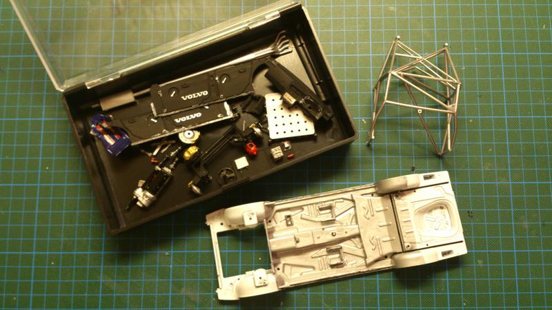

Dominik, um zu verdeutlichen, wie eng es unterm Käfig zugeht, hier mal zwei Bilder:
Ganz ehrlich, das tue ich mir nicht an. Selbst wenn ich den Sitz gelöst bekomme, kriege ich ihn nicht aus dem Käfig heraus, es ist einfach kein Platz da und ich habe keine Lust, das Teil auseinanderzubrechen. Die Gurtdecals gefallen mir bei diesem Modell wirklich gut und auch der Rest ist relativ in Ordnung, sieht man mal von einigen Kleberorgien ab. Bei diesem Fahrzeug ist mir in erster Linie die Außenoptik wichtig, beim Rest heiligt der Zweck halt die Mittel. :)
Apropos Außenoptik: Der erste Farbauftrag wurde heute nassgeschliffen, der zweite folgte dann im Laufe des Tages. Nun glänzt er auch... :D
Ich muss Ernst hier bestätigen, es ist irre schwierig, den Farbton so einzufangen, dass er nicht verfälscht wiedergegeben wird. Zwischen blassrot und knallorange hatte ich so ziemlich alles auf der Kamera (je nach Lichteinfall). Das obige Bild gibt ihn relativ gut wieder. Nun heisst es wieder trocknen lassen, nassschleifen und dann gibts Klarlack. :)

Das Rot sieht jetzt besser aus, so würde ich es lassen. Bei den Gurten gebe ich dir Recht, angesicht deiner Bilder würdest du mehr kaputt machen um den Sitz zu befreien.
Danke für das Chassis/Cockpit Bild, jetzt sieht man auch wie der Motor und Motorraum aussieht im fertigem Zustand. Auch hier ist die Basis für einen Motorenbau sehr gut. Ich habe den 850 Estate zu Hause liegen und der soll mal ähnlich wie der Sierra RS 500 ausehen, also mit Motor usw....

Gut, Du hast recht, so jetzt nach den Bildern. Das würde ich so auch nicht! 8| :bang: Ich weiss jetzt was ein Käfig ist. :abhau:
............. Bei den Gurten gebe ich dir Recht, angesicht deiner Bilder würdest du mehr kaputt machen um den Sitz zu befreien.
Danke für das Chassis/Cockpit Bild,.................

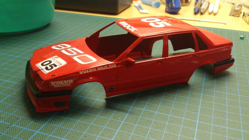

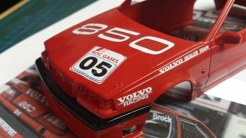

Mittwoch, 26. Juni 2013, 20:41
:wink: Guten Abend! :wink:
Inzwischen ist die Karosserie geklarlackt und anschließend nochmal nassgeschliffen worden.
Nachdem vorn und hinten der obere Stoßstangenteil vorbildgerecht schwarz lackiert wurde, ging es endlich an den schönsten Teil, das aufbringen der Decals. Nach meinem Beinahe-Fiasko mit den Decals des Castrol Primera war ich schon ein wenig bammelig :S , aber schon nach dem ersten waren alle Sorgen verflogen. Die Decals sind der Hammer und sowas von easy zu verarbeiten, dass es eine wahre Freude ist :tanz: . Weichmacher? Unnötig! Die Dinger legen sich problemlos "in die Kurve". Einmal kurz ins Wasser gedippt, lösen sie sich sofort vom Trägerpapier und sind sehr stabil. Kein reissen, kein falten. Sicher, die Erfahrenen unter euch finden meinen Enthusiasmus vermutlich etwas übertrieben, aber ich kenne halt bisher nur Problemdecals... ;)
Genug gesabbelt, hier die Bilder des bisherigen Stands:
Ich freue mich schon auf morgen, wenn ich endlich daran weitermachen kann... :)
Gruß, Heiko.
Mittwoch, 26. Juni 2013, 21:01
Hallo Heiko 8o juhuu Decals.... sieht schon sehr geil aus, ich bin weiterhin gespannt. Ich hoffe ich kann mit meinen Handy hier die Tage reinschauen, weil morgen Nacht gehts nach Östereich ne Woche mit meiner Tochter :D ...ich will ja nix verpassen....
schöne Grüße Alex :wink:
Donnerstag, 27. Juni 2013, 10:43
Hallo Heiko,
sehr schön :ok: , aber was ist mit den Scheibenrahmen ?( . Warum hast Du die nicht vorher zusammen mit den Stoßleisten schwarz lackiert? Dann hättest Du sauber abkleben können, jetzt läufst Du Gefahr, daß sie unsauber werden oder Du mit dem Abklebeband wieder Teile der Decals mit herunter reißt.
Weiterhin viel Glück mit den Decals und den Scheibenrahmen.
Viele Grüße :wink:
Jörg

Donnerstag, 27. Juni 2013, 13:12
hallo heiko,
das sieht schon sehr genial aus :ok: . erst recht wenn man bedenkt in welchem zustand er sich vorher befand. dafür :respekt: .
bin auf jedenfall gespannt wie es weiter geht. habe mir gleich mal ein abo deines bb zugelegt :party: .
wo hast du die decals her bekommen?
gruß sunny
