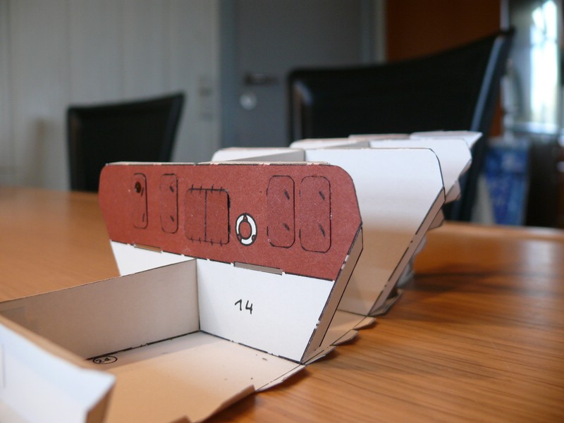

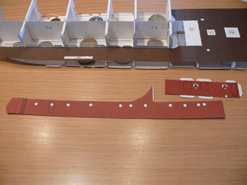

Uuund weiter geht es:
Die Steckverbindungen der Spanten zu dem Längstspant habe ich vorsichtshalber mit Kartonstückchen verstärkt. So schlabbert das ganze Gerüst nicht sinnfrei durch die Gegend. Bei der Länge ist es schon sehr deftig:
Das Hauptdeck ist aufgeklebt und die unbearbeiteten Seitenwände zurecht gelegt.
Leider gab es dann Probleme bei der Passgenauigkeit an der Steuerbordseite, achtern. Es fehlt hinten was und steht auch noch zu weit über die Bordwand hinaus:
Hab dann einfach einen Schnitt gemacht und am "richtigen" Ende wieder angeklebt. Wie zu erwarten fehlt jetzt was:
Kurzer Hand habe ich dann bischen angemalten Karton dazwischen geklebt. Sollte es am Modell sehr doll auffallen, dann leg ich da einfach etwas Gedöns rüber. Auch die bearbeitete Seitenwand ist angeklebt. Die fehlende Leiter werd ich wohl etwas später erstellen und befestigen.
Leider hab ich im Netz noch keinen Baubericht zu diesem Bastelbogen vom DSM gefunden. Naja, irgendwann betritt jeder mal Neuland. Ich vermisse bei einigen Bauteilen die Klebelaschen. Wo ich denke, dass da welche nötig sind, klebe ich einfach welche hin. Seht ihr bei den Seitenwänden sehr gut.

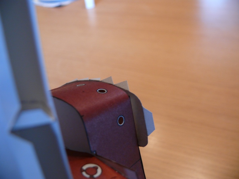

Hallo Modellbaufreunde :wink:

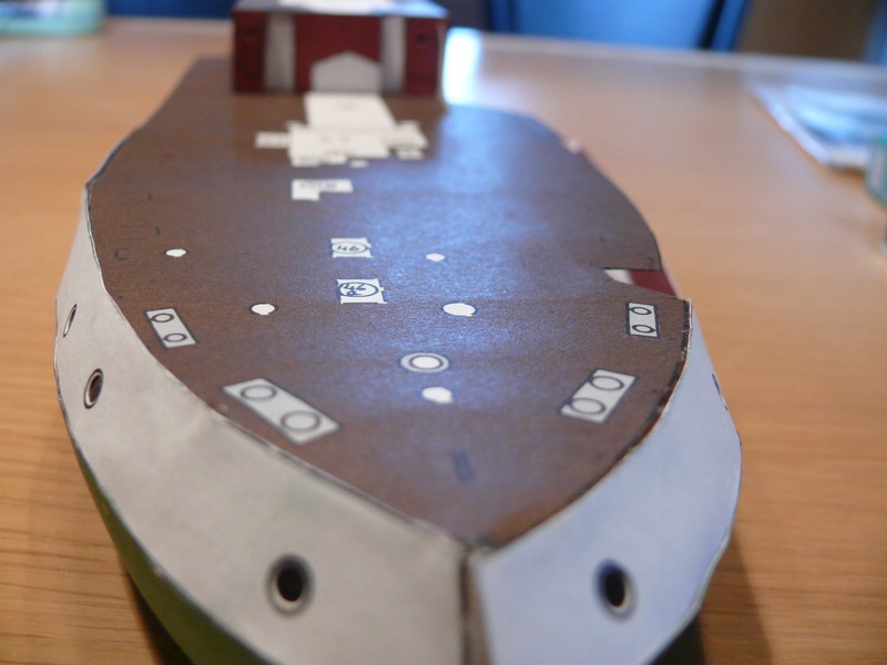

Heute Zwischendeck und Aufbauten gebaut. Auf Grund der Größe ist es eine labberige Angelegenheit. Nun gut, das Zwischendeck und die Spanten für die Aufbauten gingen ja noch. Die Wände der Aufbauten hab ich dann auch wieder etwas "gesupert". Die Fenster sind diesmal besser gelungen. Laut meiner Bildergalerie wäre es so auch richtig gewesen. Nun haben die Bullaugen im 1. Deck ebend keine Augenringe. Schuld daran ist der Moses, so nach dem Motto: "Käpt'n, die Fenster hab ich schon gestrichen, soll ich die Rahmen auch streichen?"
Leider ist die Passgenauigkeit hier nicht so besonders, entweder ich habe Mist gebaut oder der Bogen an sich nimmt es nicht so genau. Wäre schon schön gewesen, wenn ich es mit einem anderen Bericht vergleichen könnte.
Das Backdeck: ja, geht soweit ganz gut, da der Bug wie ein Lämmerschwanz gewackelt hat, hab ich zusätzliche Klebelaschen und sonstige Verstärkungen eingeklebt.
Nun geht es mit den Bordwänden weiter. Vor dieser Arbeit hab ich immer am meisten Bammel.Weiß ich ob es alles passt???? Ausschneiden und verkleben ist nicht so wild. Da ich die Schnitte nicht stumpf aufeinander kleistern will, klebe ich Zeitungspapier mit Holzleim hinter. Das wird dann Bombenfest und ich kann es jederzeit nachformen.
Hier dann die bearbeitet Backbordwand und die Steuerbordwand - noch unbearbeitet.

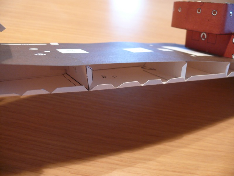

Nunja, ich habe wirklich mehrere Tage gegrübelt, irgendwie tat es mir leid um das Modell. Aber wenn ihr Euch die Bilder anschaut werdet ihr sicher verstehen, daß der Kamin die bessere Lösung war.
Hier hab ich wohl ungenau gearbeitet und das Deck nicht richtig positioniert; der Spant steht zu weit außen, während auf der anderen Seite was fehlte:
Durch den starken Abstand der Spanten hängt das dünne Deck durch, die fehlenden Klebelaschen empfinde ich als sehr mißlich. Dadurch war ich nicht in der Lage, wenigstens die Bordwäde vernünftig zu richten.
Mit dieser Optik hätte ich noch leben können:
Aber beim Bugdeck sieht es nicht mehr so toll aus, zumal dort noch der Wellenabweiser aufgeklebt werden sollte. Ich denke, ich hätte auch wieder Probleme bekommen, da auch hier die Klebelaschen beim Bug fehlten.

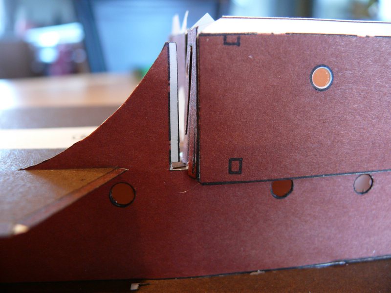

Nächstes Problem, die Aufbauten. Hierfür war das Material, also der Karton, ausreichend. Leider gibt es dann aber Ungenauigkeiten. Der Übergang vom 2. zum 3. Deck (weiß zu braun) sind im vorderen Bereich glatt
aber hier ist schon wieder ein Versatz auf der zu erkennen, ganz besonders auf der Steuerbordseite.
Gut, dass hätte ich sicher hinbekommen. Aber schon alleine die Wellen an Deck und nicht anliegende Bordwände hätten das Modell so verhunzt, daß ich mich nur geärgert hätte. Also ab damit. Schade, aber was solls?! :nixweis:
