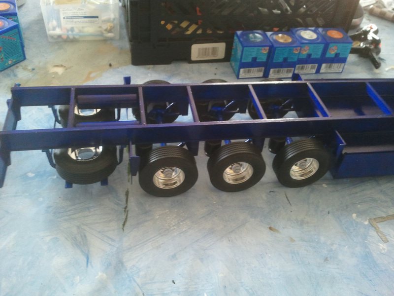

Den Motor habe ich bis hier her schon zusammen gebaut. Bin recht zufrieden, auch wenn die Kamera stellen aufzeigt die man so garnicht sieht. :bang:
Die ersten Teile vom Rahmen wurden auch schon zusammen gebaut und bemahlt

Steh aber grad vor einem Rätsel. Bin grad dabei die Räder vom Truck zu bearbeiten. Laut Bauanleitung sollen es Chromfelgen sein. Sind es aber nicht. hab auch schon das Internet durchstöbert, da sind es ebenfalls nur Plastikspritzlinge die Alufarben lackiert werden sollen. Aber meines erachtens sieht das ja mal völlig Banane aus. Trailer Chromfelgen und Truck lackierte Alu Felgen. Die Frage ist warum steht in der Bauanleitung Chromfelgen wenn es doch keine sind? :bang:
Naja werd dann wohl oder übel morgen mal die Garage meines Vaters durchforsten und schauen ob er eine Dose Chromfarbe da hat.

mit Chromespray aus der Dose kannst du gute Ergebnisse erziehlen, ABER nur wenn du sie mit der Airbrush lackierst und vorher glänzend schwarz grundierst. Bei der Chromdose kommt nämlich zu viel Farbe auf einmal.
Edit: Ach ja und aufpassen, das Chromspray ist nicht Abrieb- und Fingerschweißfest

Da hast du einen schönen BB gestartet, gefällt mir! Alleine schon wegen dem Truck bleib ich da dran.
Du könntest ja auch die Felgen in einer anderen Farbe lackieren, die auch dazu passt. Mir persönlich gefallen die Chromspritzlinge, die im Baukasten liegen, überhaupt nicht. Aber das musst du natürlich wissen :ok:
Viel Erfolg beim Bau und und den Felgen und einen schönen Abend.

Ich habe noch einen Satz Chromfelgen vom Italeri-MAN über. Bei diesem habe ich lediglich die inneren Felgen der Hinterachse verwendet. Die kannst du aber problemlos von deinem Satz übernehmen, da diese nachher kein Mensch mehr sieht. Als kleinen Zusatz gäbe es noch die Scania-Naben von KFS dazu. Wenn du mit 5,- inkl. Versand einverstanden bist, meld dich einfach per PN bei mir.

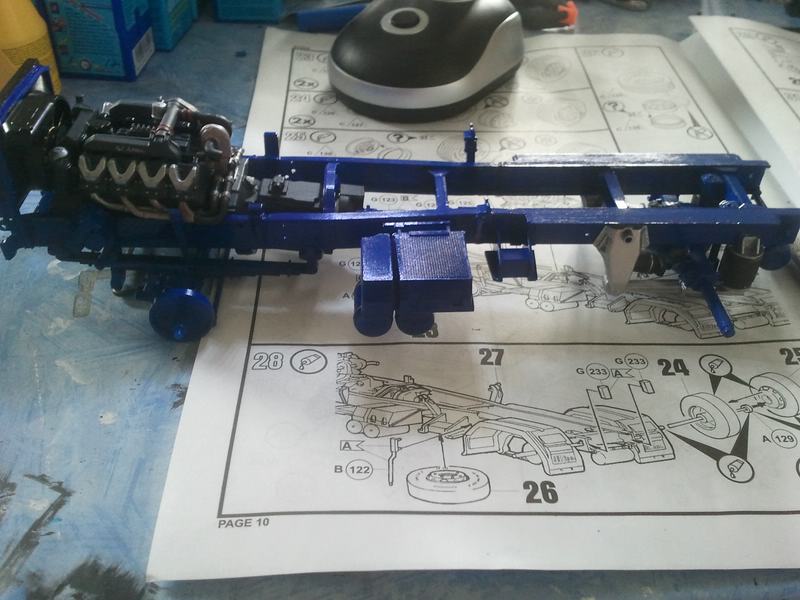

Hab weiter am Rahmen vom Truck gearbeitet und den Motor eingefügt.
Hier kann man sich schon gut in Details verlieren, vorallem in solchen die nachher niemand mehr sieht :motz:
Wie in den Folgenden 2 Bildern.
Bei dem musste ich unbedingt die halterungsringe der Behälter nachpinseln. Die dann ja unter dem Truck sind und nur von kleinen Staubkörnchen die in die sich in die Vitrine kämpfen gesehen werden :verrückt:
Bei diesem Schritt habe ich dem Gitter vor dem Motor mit Trockenmalen eine kleine Reale Note verliehen.
Mometnan liegt der Tank vor mir. Hier mal zusammen gesteckt. Mal sehen ob sich der kleine Spalt beim Kleben verschließt oder ob ich Spachteln muss.

das schaut weiterhin sehr gut aus! Ja, so ist das mit den Details. Wenn es einen packt muss es gut werden, auch wenn man später (fast) nichts davon sieht. Aber am Ende machen dann die vielen Details aus Deinem Truck ein tolles Modell!
Wenn Du Teile klebst, bei denen sich ein kleinen Spalt schließen soll, hilft es etwas mehr Kleber als üblich zu nehmen und dann gut zusammenpressen.

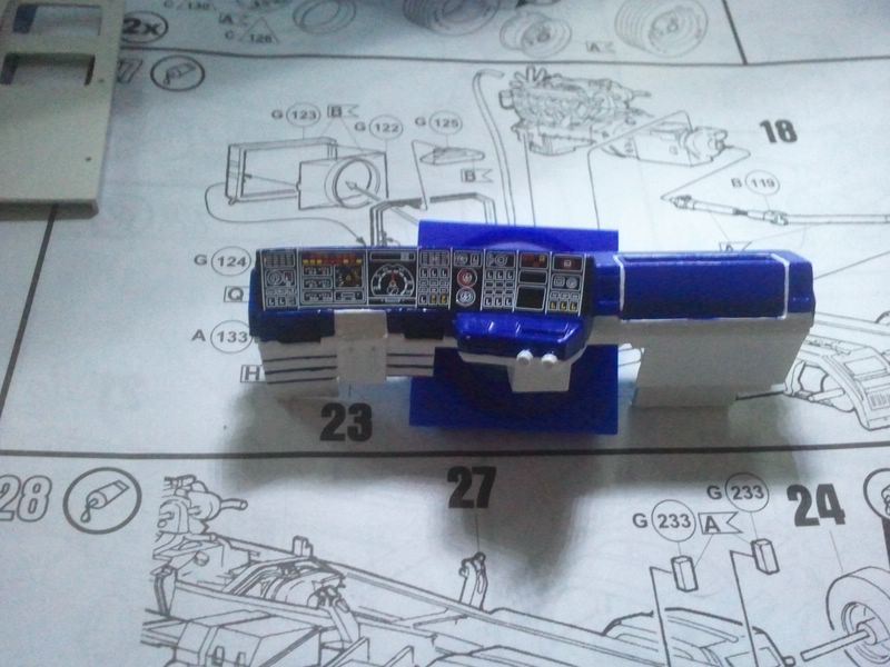

Habe mich schon mal mit dem Innenraum beschäftigt. Habe mich für eine andere Farbgebung entschieden, als die die Revell voschlägt. War mir irgendwie zu dunkel.
Der neue Innenraum wird nun weiß mit blau. Ursprünglich wollte ich die Sitze verändern. Aber nach meinen Tests mit verschiedenen Materialien habe ich mich dagegen entschieden.
Dadurch das ich nun die weiße Farbgebung gewählt habe passt das alles nicht. Wäre es dunkel hätte es sicher gepasst.
Aber seht selber. Das weiß wirkt auf keinem der Materialien so wie ich es mir vorgestellt hatte.
Hier seht ihr die Bodenplatte in der geplanten farbgebung. An einigen kleinen stellen muss ich noch mal nachbessern. Da wirken die Kanten etwas ungerade.

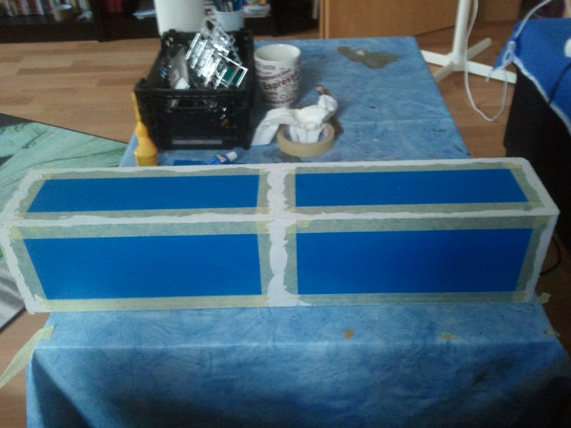

Hey Sunny
Also bei meinen war es damals so das die Decals für den Kofferaufbau ca. 1 cm pro seite zu lang waren wenn Revell das nicht noch geändert hat wird das auc bei dir so sein.
Am besten legst du mal eine Seite von dem Aufbau auf den Decalbogen dann siehst du vieleicht was ich meine
Gruß David

So nachdem ich nun die letzten Tage damit beschäftigt war die alte Wohnung zu Malern um sie abzugeben, komm ich nun ab heute endlich wieder dazu an meim Projekt weiter zu arbeiten. :thumbsup:
Denke mal Spätestens morgen kommt dann ein Update der Fortschritte.
Das mit den Decal werd ich dann gleich mal testen. Wobei ich davon ausgehe das es, wenn es bei dir so war, bei mir sicher auch so sein wird. da ich den Bausatz schon in Besitz habe, seit er auf den Markt kam.

Der Rahmen ist nun soweit fertig gestellt.
Danke nochmal an Silvio für die Verchromten Felgen :hand:
Weiterhin habe ich am Innenraum gearbeitet. Mir gefällt die Blau-weiße Farbgebung sehr gut. Bin froh das ich mich nicht für die düstere Variante von Revell entschieden habe.
Musste nun meine weiteren Bauabschnitte etwas umplanen. Werde nach dem Innenraum erstmal den Aufbau vom Trailer anfangen. Da ich momentan noch nicht großflächig mit meiner Airbrush arbeiten kann. Muss erstmal die nächsten Tage hier die Läden durchstöbern und ein kleines Gewächshaus mit integrieten Regalbrettern besorgen. Damit ich dann im Garten Brushen und die Teile dann direkt in das Gewächshaus zum Trocknen packen kann. Staub, Pollen und vor Fliegendem Ungeziefer geschützt.
Bin mal gespannt was ihr sagt :) .

Etwas ungewöhnlich, dieses Blau/Weiss. Bei einem echten Laster würde sich die Tafel wohl in der Scheibe spiegeln. Ist aber auch Geschmacksache, von daher :ok: .
Das Fahrgestell sowie der Motor schauen recht sauber gebaut zu sein, ausser ... die Rückleuchten :rrr: . Wenn du planst noch mehr Laster/PKW's zu bauen würde ich dir empfehlen dafür die Tamiya-Clear-Farben zu verwenden, damit bekommen die Klarteile ein viel besseres Aussehen. Viel viel besser als mit den Revell-Clear-Farben die du wohl benutzt hast.

Ja, für einen "normalen" Truck wäre das Blau-Weiße Innenleben wohl ungeeignet. Aber ich dachte mir das ist ein "Showtruck" da kann er Innen ruhig mal etwas anders aussehen :) .
Die Rückleuchten wirken auf dem Foto noch etwas blaser als sie in wirklichkeit sind. Aber Recht haste, so ganz und gar gefallen sie mir selber noch nicht. Hatte mal die Aqua Klarfarben ausprobiert. Sonst hatte ich immer die Email KLar Farben. Die waren okay und hatten mehr Leuchtkraft. Aber dadurch das ich hauptsächlich die Aquas nehme wollt ich die mal probieren.

Momentan habe ich aber erstmal am Trailer gebaut. Auf den Bildern wirkt die Farbe etwas ungleichmäßig. Aber das liegt nur am Licht.
Das Gestell wurde zusammen gesetzt und das ganze schon auf seine Schlappen gestellt. Habe mich gegen die Blauen Radnaben entscheiden und sie stattdessen Alu farben lackiert.
Passte in meinen Augen besser.
Hier schon mal Stellprobe mit dem Auflieger drauf. Alles nur mit krepp zusammen gehalten und noch nix geklebt.
Wird schon ein riesen Ding ^^ .

Heute stand eine Abkleb und Spachtel Orgie am Trailer an. Mach das zum ersten mal so mit dem Krepp, um zu verhindern das zu viel verschliffen werden muss bzw die Spachtelmasse zu breitflächig wird. Mal sehen ob es so funktioniert wie ich mir das vorstelle.
Aber seht selbst.
Hier der Trailer mit der vorarbeit des Abklebens. Überall da wo durch das verkleben der Teile Nahtstellen entstanden sind.
So und hier sehr ihr die Spachtelarbeit. Sieht aufjedenfall für mich sehr gut aus :)
Hoff das ergebniss ist dann auch so. Bin mir grad zwar unsicher wann ich das Krepp am besten abziehe. Aber versuch macht klug ^^
