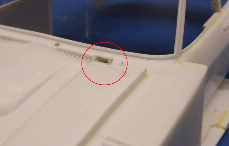

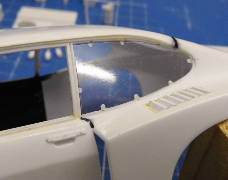

Zum Einstieg möchte ich euch meine bisherigen Fortschritte zeigen, ist ziemlich viel da ich schon ein Weilchen dran bin:

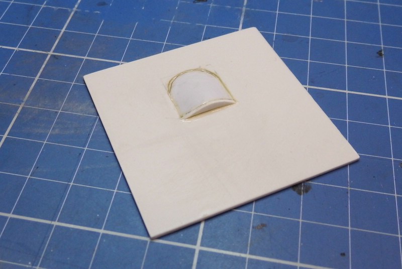

zunächst habe ich die Scheinwerfereinsätze selbst gebaut, da mir die verchromten Scheinwerfer nicht gefallen haben und die Scheinwerfer laut Bildern im Original doch recht plan sind:
rechte Seite ausgeschnitten, da das Vorbild auf beiden Seiten runde Lüftungseinlässe hat.
Einsatz mit Holzbohrer 6mm und rundem Schleifkopf für die Scheinwerfer, und 4mm Bohrer für die Lüftung erstellt.
Probepassung ohne u. mit Scheinwerfereinsatz, den Scheinwerfreinsatz habe ich mit Locher und klarem Plastiksheet erstellt.

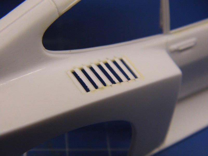

soweit sämtliche Lüftungsschlitze geöffnet und hinten die Bausatzteile durch selbst erstellte Lamellen ersetzt; Mittelsteg in der Motorhaube ergänzt; Kotflügel vorne verlängert; Auspuff neu aufgebaut;
die Löcher der Spiegel verschlossen da diese in den Scheiben befestigt sind;

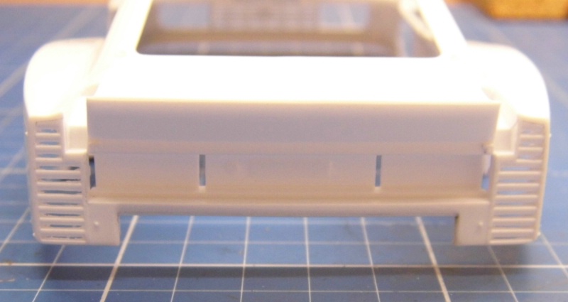

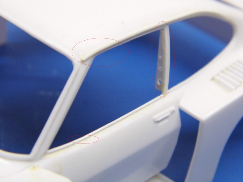

Regenrinne, Fenstergummi, und Verstärkung am Fensterrahmen angebracht; das Heck für den Diffusor ausgeschnitten und angepaßt, Karrosseriefugen ergänzt:
hier werden die Schlitze noch geöffnet.
Soweit der erste Teil mit den bisherigen Änderungen an der Karosserie.

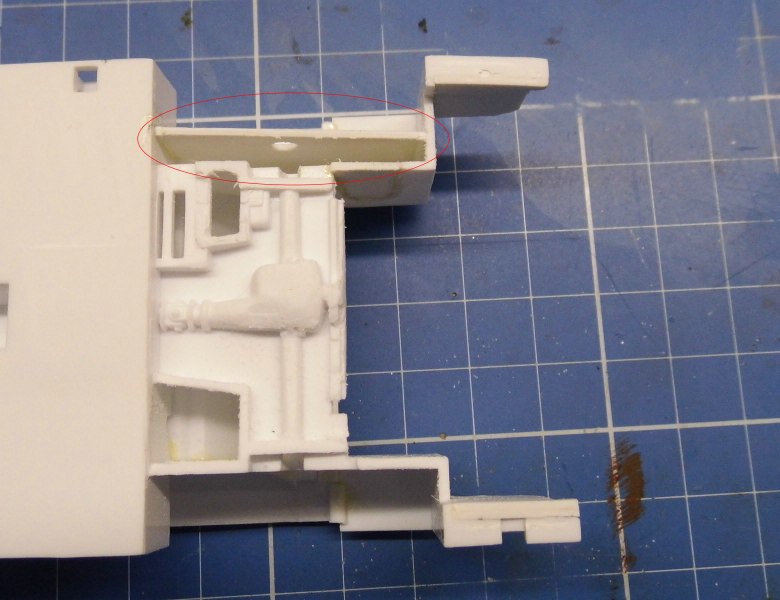

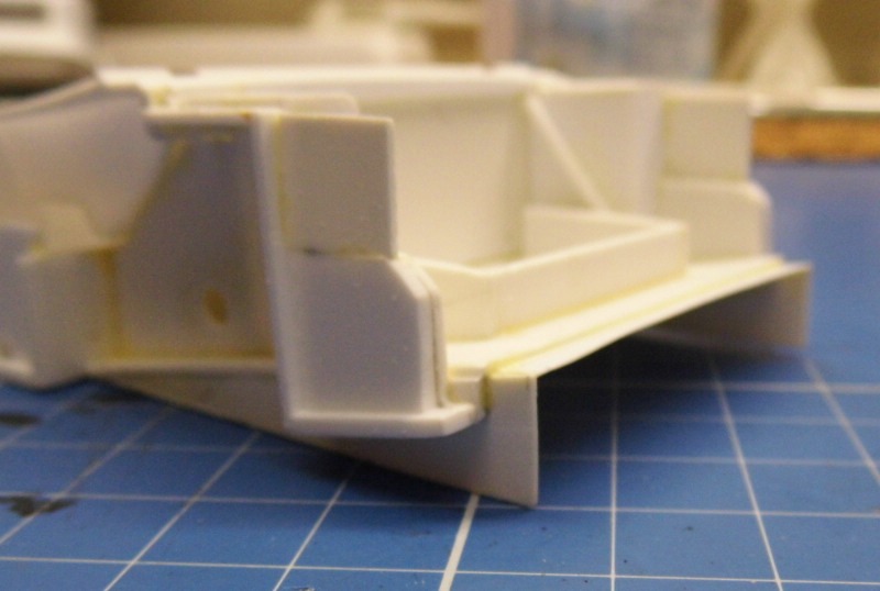

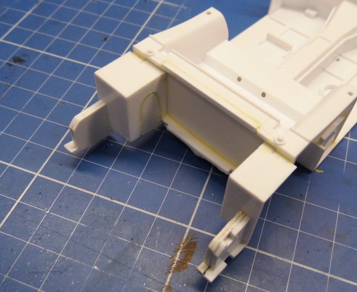

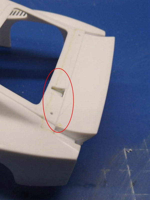

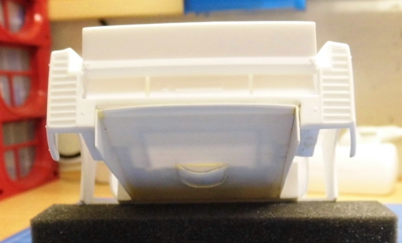

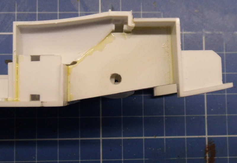

hier der zweite Teil mit den bisherigen Änderungen am Heck.
Erstmal alles überflüssige entfernt.
Da ich da Heck nicht komplett umbauen möchte, sondern nur das was man später sieht und notwendig ist,
habe ich die Achsenöffnungen gelassen und die Symmetrie bei den Radkästen hergestellt, sowie entsprechend angeschrägt,
da diese später auch den Diffusor tragen.
Die Abdeckung für das Differenzial mit Unterboden wurde erstellt und mit den seitlichen Führungen des Diffusors angebracht.
Der Bereich für den Tank wurde angepasst, auch hier wurde die Symmetrie nachträglich noch angeglichen.
Die Tankabdeckung ist nur lose aufgelegt, da dieser Bereich noch einiges an Eigenarbeit erfordert.
Zum Schluß mal eine Probepassung der Karosserie mit dem Chasis
hier wird der Unterboden auch noch verschlossen.
So das war es erstmal. Ab jetzt werde ich euch aktuell auf Stand halten.

Das einzigste was mir nicht richtig vorkommt ist der Diffusorausschnitt.
Du hast dich da am Wiederaufgebauten Capri orientiert.Wenn ich meine alten Bilder durchschaue dann ist der Ausschnitt nicht ganz so breit.Das würde sich dann auch mit dem Unterboden vom Imsa Mustang decken.Auch der ist nicht ganz so breit und hat unten noch einen flachen Bereich zu den Radhäusern.

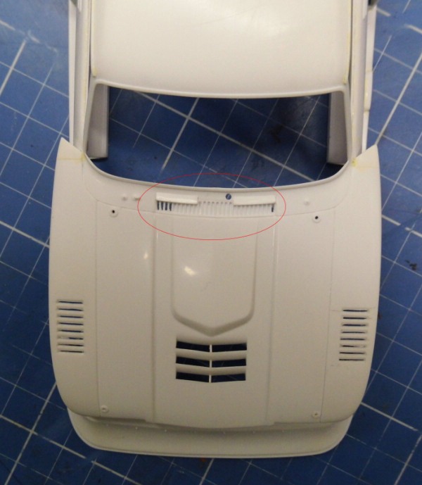

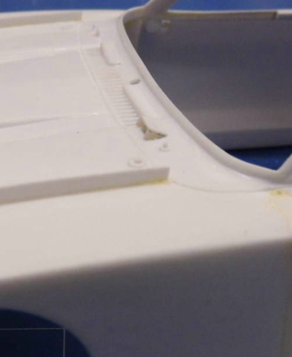

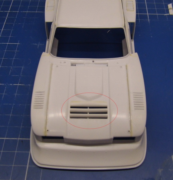

die Hinteren Radkästen gehören eigentlich abgerundet wenn ich mich noch richtig erinnern kann ;)
Und was mir noch aufgefallen ist gehören die Lamellen in der Motorhaube breiter und ohne verbindungsstreben.

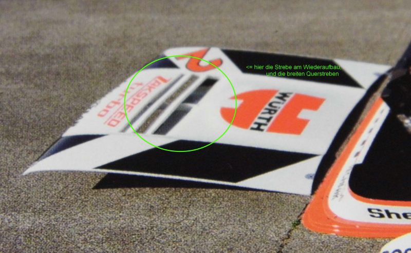

Kurtl schau dir den link oben mal an.
Der Restaurierte Capri hatte die schmalen Lufteinlässe auf der Haube.
Scheinbar war der Capri für die kleine Division mit den schmalen ausgestattet.
Der Super Capri für die große Division hatte die breiten.
Gruss
Christian
Sonntag, 4. August 2013, 18:49
Hallo zusammen, :ok:
gebe Christian recht,... :ok: :ok: :ok:
Schönen Gruß
Frank :ok:
Hi Christian,
also ich find auch beim Restaurierten Capri ist die Öffnung breiter als die von der Bausatz Motorhaube, und den Mittelsteg zur Stabilisierung dürfte nur bei dem Museums Capri angebracht worden sein, bei meinen Original Fotos kann ich eine solche strebe nicht entdecken.
Lg
Kurt
Sonntag, 4. August 2013, 20:05
Ok,ich denke du doch recht hast Kurtl.
Habe gerade nochmal den ganzen Bericht von Speedhunters durchgeschaut und die Lufteinlässe sollten bis fast an die nächste kante der Haube gehen.
Da hat Tamiya geschlampt,auch bei dieser Version.
Dann passen die Lufteinlässe nur zur ersten Mampe Version vom Capri.

Für die Größe des Diffusors habe ich mich an den Rückleuchten und den seitlichen Lüftungsschlitzen orientiert,
wobei ich dann auch bei älteren Bildern aus der DRM Zeit feststellen musste das die Maße damals wohl etwas anders waren.
Den Unterboden werde ich wohl auch nicht ganz dem Vorbild entsprechend bauen da hier wenn man sich die Bilder von SpeedHunter anschaut ein Versatz zu den Seitenschwellern ist,
das heißt das ich hier die Bodenplatte etwas nach oben setzen müßte und somit den ganzen Cockpitbereich neu aufbauen muß was mir definitiv zuviel Arbeit ist.

So nun zu der hier bereits munter geführten und für mich sehr interessante Diskussion über die Lamellenbreite und die Strebe.
Ich habe mal in einer Powerslide Ausgabe mit dem Bericht des wieder aufgebauten Originals nachgeschaut, die ich auch als Referenz für mein Modell zu rate ziehe, und siehe da:
die Lamellen sind breiter (und auch eher gerade ) was Kurtl und Christian mittlerweile einheitlich festgestellt haben. Bei dem Wiederaufbau ist aber auch die Strebe vorhanden.
hier die Bilder:
Und nochmals Danke für den Hinweis das wäre mir nämlich sonst komplett entgangen.

die Lufteinlässe waren auf der Motorhaube breiter als beim Tamiya Modell. Bin eben extra nochmal zu Zakspeed reingefahren und habe mich persönlich davon überzeugt. :) :D

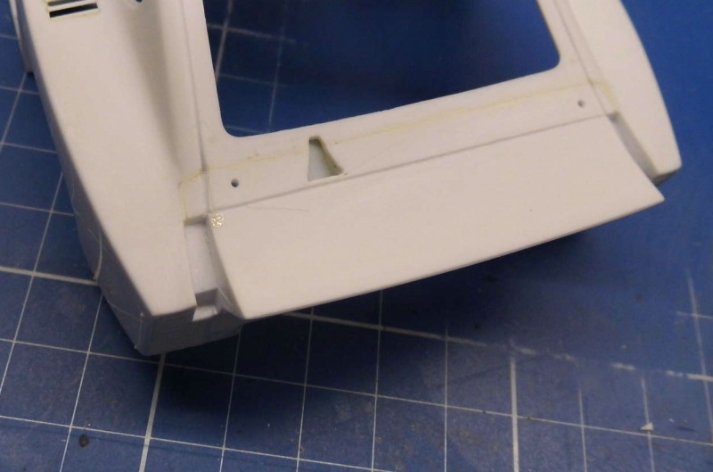

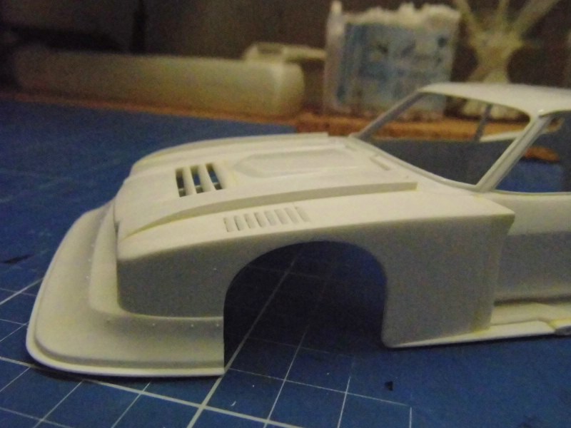

Montag, 12. August 2013, 23:26
ich habe nicht all zuviel machen können, da ich ein paar Tage in Hamburg war.

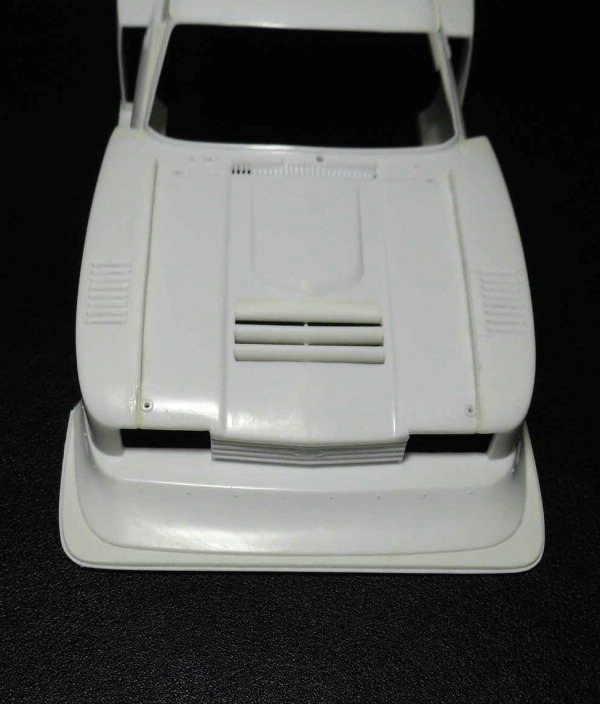

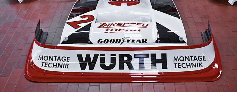

Ich habe heute vorne die Öffnung und Streben geändert sowie die beiden vorderen Spoilerlippen angebracht.
vorher:
nachher:
Was meint Ihr?
und hier mit den Spoilerlippen, oder wie nennt man die Teile?
@Frank: Hast du evtl. Bilder vom Innenraum insbesondere die Beifahrerseite?
@Kurt: alles klar, mal sehen wie ich das noch umsetzen kann.
Gruß Boris :wink:

Die Spoilerlippe oder auch Windsplit genannt läuft vorne zu spitz zu.Am beginn der Motorhaube kam nur ein leichter Radius und dann die volle höhe.
Aber sieht so auch schon gut aus das ganze.

Ich erlaube mir auch noch eine Anmerkung zur Karo zu machen, da du dir ja so viel Mühe gibst, den Capri so darzustellen, dass er wie der wiederaufgebaute Capri aussieht.
Die Frontlippe würde ich in deinem Fall etwas anpassen, da sie beim Original seitlich fast parallel nach vorne läuft, und nicht wie beim Modell eher konisch. Hier mal ein Bild, damit du verstehst was ich meine.
Gemeint ist der untere ausziehbare Teil (rote Lippe). Wäre schade, wenn du dieses Detail nicht auch noch ändern würdest.

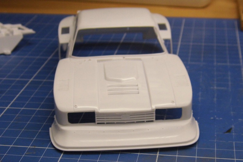

Ich habe heute die Frontschürze abgeändert.
vorher:
nacher:
Das grundlegende Problem ist hier das die Frontschürze insgesamt nicht ganz passt, seitlich müsste sie meiner Meinung nach eher gerade sein, aber ich bin mit dem Ergebnis soweit zufrieden.
Was meint Ihr ?

Da Hau ich doch meinen Capri gleich in die Tonne, wenn ich das hier sehe :thumbsup: :sabber:
Super umgesetzt :ok: Ich finde die Schürze sehr stimmig.

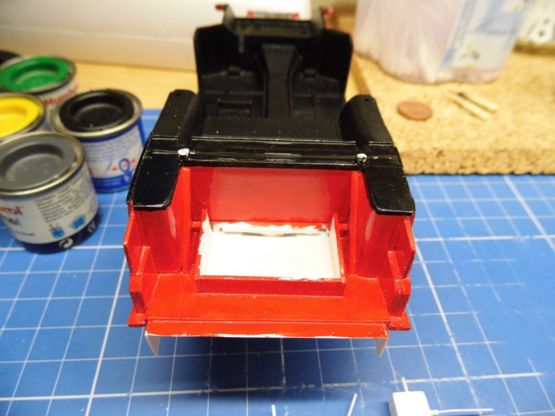

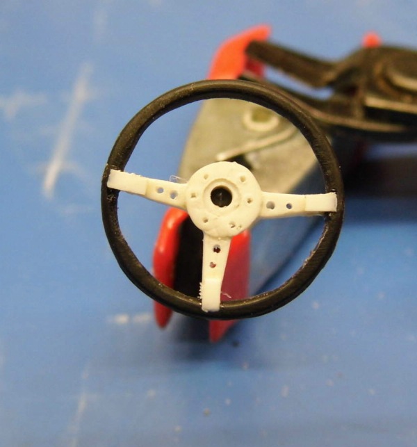

Als nächste habe ich mich dem Cockpit gewidmet.
Da die Bausatzteile nicht meinem Vorbild entsprechen wird es selbst erstellt.
hier das bisherige Ergebnis.

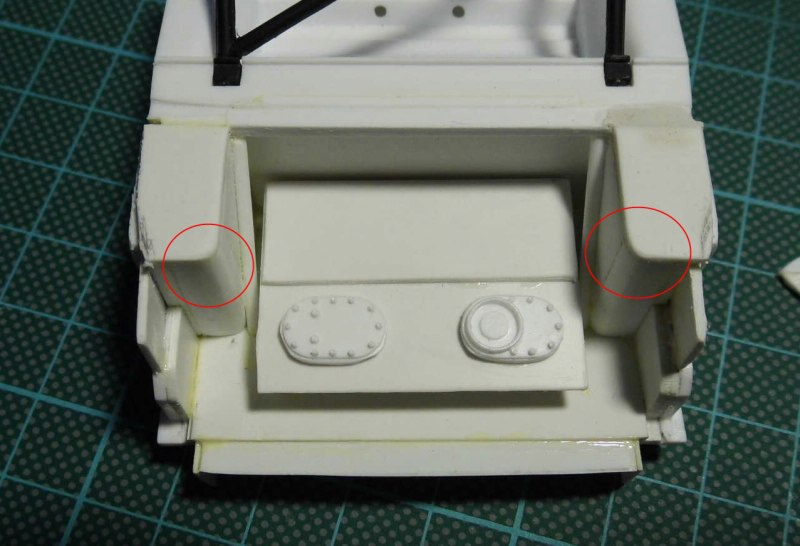

@Frank(Chaka): Weißt du ob bei dem wiederaufgebauten Capri über der/dem Tankanlage /Tank eine Abdeckung angebracht ist bzw. im Rennbetrieb wird?
Hintergrund ist, das ich bei meinen Recherchen festgestellt habe das bei dem Fahrzeug hier https://www.google.de/imgres?q=ford+capr…,r:53,s:0,i:249
eine solche Abdeckung zu sehen ist, während bei den Bildern bei Speedhunter keine vorhanden ist, wobei hier ja auch am Fahrzeug gearbeitet wird/wurde.
Nach den Aufklebern an der Seitenscheibe müsste es sich um das gleiche Fahrzeug handeln.Ich wäre dir echt dankbar für eine Info, zumal du das Fahrzeug recht gut kennst bzw. in deiner Nachbarschaft stehen hast.
Gruß Boris :wink:
Samstag, 17. August 2013, 12:50
Über der Tankanlage war keine Abdeckung. Nach entfernen des Heckscheibendeckels mittels Schnellverschlüssen war der
Bereich sofort zugänglich. Hier erfolgte die Betankung und rechts sitzt der Öltank der Trockensumpfschmierung.
Der Bereich muß mit seinen 4 Benzinpumpen offen sein .Auf einen der beiden Tankdeckel gehört noch ein Tank-
Schellverschluß. Ansonsten Top.
Karl-Heinz
Samstag, 17. August 2013, 13:25
Vielleicht ist nur bei den Showcars auf Ausstellungen eine art Deckel angebracht?
Vielleicht wegen Sicherheitsbestimmungen?
Auf alle fälle hat die Rennversion keinen Deckel.Auf der anderen seite wurde der Capri aber nicht während der Rennen betankt.Es handelte sich ja um Sprintrennen,da braucht man keine Schnelltankanlage.
Trotzdem bin ich sicher das da kein Deckel ist oder war.
Naja,vielleicht kann Frank mal den Peter fragen.Der sollte das wissen. :thumbup: :thumbup:
Samstag, 17. August 2013, 16:36
Für meinen Scratchbau habe ich diese Seite zu Hilfe genommen https://www.speedhunters.com/2013/02/fir…ultimate-capri/.
Es handelt sich auch um den restaurierten Würth Capri. Hier sind Bilder vom Innenraum und der Benzinversorgung. Ich meinte allerdings keine Betankungsanlage,
sondern nur einen Schnellverschluß auf dem rechten Deckel.
Karl-Heinz
Montag, 19. August 2013, 12:13
Hallo Boris, :wink:
wie meine Kollegen schon geschrieben haben, befindet sich kein Deckel über der Tankanlage.Ich denke auch das es vielleicht bei Showevents aus Sicherheitsgründen vorgeschrieben ist, aber ob das so stimmt :nixweis:
auf jedenfall ist es ein spannendes Projekt, bleib weiter dabei,.....

@Karl-Heinz, Christian u. Frank: Danke nochmals für eure Hinweise bzgl. der Abdeckung über dem Tank. :ok:
Nachdem das nun endgültig geklärt ist kann ich mich dann demnächst ja der Gestaltung des Heckinnenraumes widmen.
Am Wochenende bin ich leider nicht weiter gekommen, dafür habe ich heute etwas Zeit gehabt.
Als erstes habe ich mir ein neues Lenkrad gebaut, da das Bausatzteil nicht mal annähernd etwas mit dem Original gemein hat.
Ich bin mit dem Ergebnis eigentlich ganz zufrieden. Es muss natürlich noch etwas versäubert werden.
Nachdem ich die Bilder meines Vorbildes nochmals genauer studiert hatte ist mir aufgefallen das in der Heckklappe eine Belüftungsöffnung ist
die für den kleinen Kühler über dem Tank vorgesehen ist. Bei der Gelegenheit fiel mir auch auf das die Trennfuge für die Heckklappe und
die Position der Schnellverschlüsse nicht passten, also entsprechend korrigiert.
Vorne wurde ebenfalls eine Belüftungsöffnung mit der passenden Abdeckung angebracht.
Jetzt seit ihr wieder gefragt. Anregungen,Tips, Kritik wie immer her damit.
Gruß Boris :wink:

Nach längerer Pause möchte ich euch meine Fortschritte präsentieren.
Zunächst ist endlich mal etwas Farbe ans Modell gekommen, dann habe ich die diversen Anbauteile
sowie ein paar "Fittings" für den Tankraum selbst erstellt. ( siehe Bild-Beitrag von KH 68 weiter oben )
An der Karo habe ich dann noch die hinteren Scheibenbefestigungen angebracht sowie die Spiegelhalterungen.
Bei der Gelegenheit habe ich auch noch die hinteren Seitenscheiben angefertigt und die Felgen innen lackiert.
Würde mich freuen von euch im Positiven wie im Negativen da draußen zu hören. :pc:
Gruß Boris :wink:
