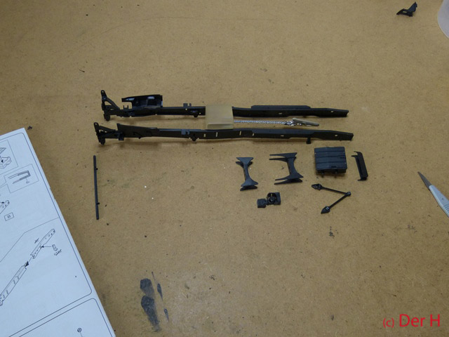

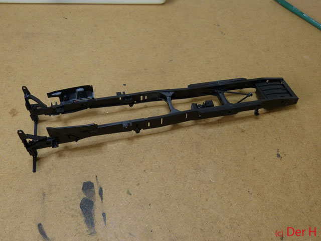

Ich habe noch ein bißchen an dem Actros weiter gebaut. Zunächst habe ich mal die beiden Rahmenhälften zusammengebaut. Passt alles sehr gut zusammen.
Ich habe ja (eigentlich zufällig) bisher drei Revell Bausätze gebaut, das hier ist jetzt der erste von Italeri. Ich bin bisher mit der Qualität sehr zufrieden! Es gibt sehr wenige Nähte oder Auswurfmarken, so dass sich die Nacharbeit sehr im Rahmen hält. Die Passgenauigkeit finde ich sehr gut. Die Kerben und Kanten zum Positionieren der Bauteile passen perfekt. Und auch das Plastikmaterial ist klasse, spricht super auf den Kleber an und wird relativ schnell wieder fest.

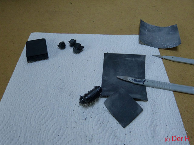

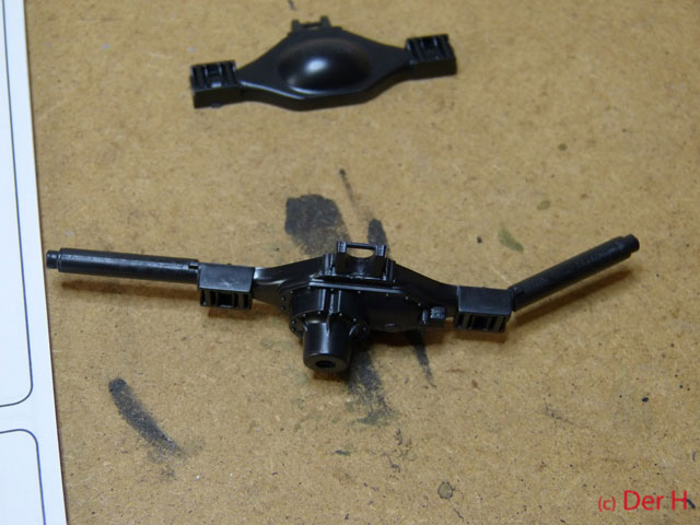

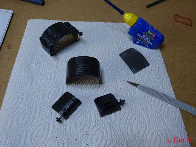

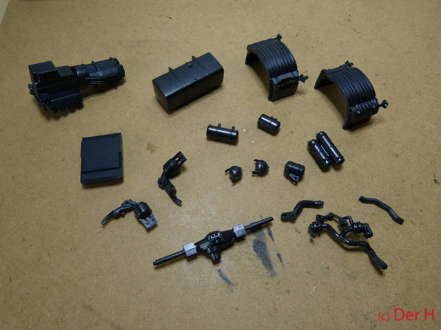

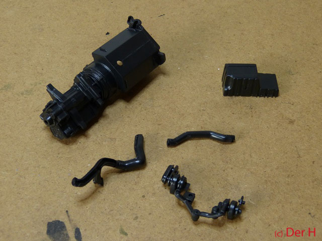

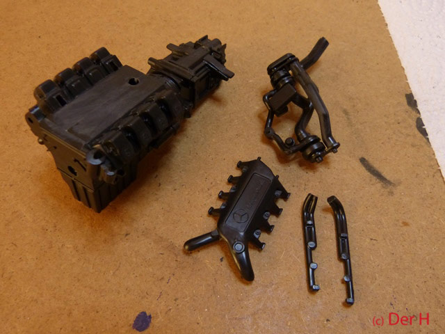

Ich habe am Motor und am Rahmen weiter gebaut. Dafür habe ich erst mal diverse Teile, die an den Rahmen gehören zusammengeklebt. Die Hinterachse hatte einen kleinen Knacks, der Schaden ließ sich beim Zusammenbau aber leicht beheben.
Die Kotflügel für die Hinterachse wurden zusammengebaut:
Und dann gab es viele kleine und größere Teile die zusammengeklebt wurden und dann alle an den Nähten geschliffen werden mussten. Die machen ganz schön viel Arbeit...

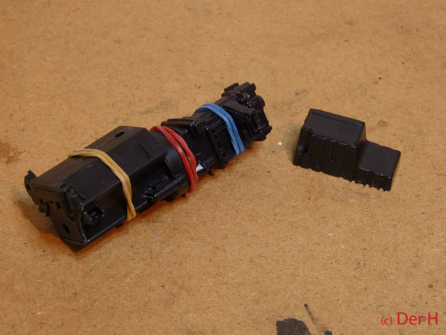

Den Motor hab ich soweit zusammengebaut. Jetzt soll er erstmal lackiert werden, bevor die Endmontage folgt...

super gemacht bis jetzt! Das mit der geknickten Achse hast du gut gelöst! :ok: Weiter so!

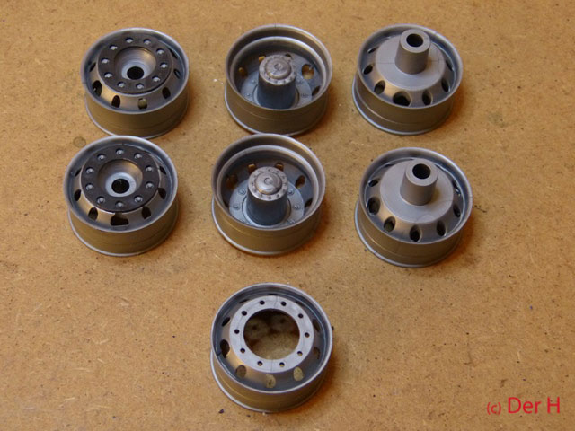

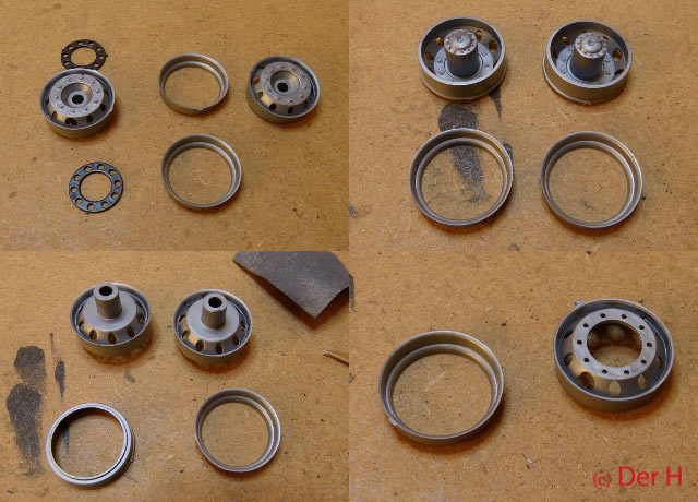

Ich habe die Felgen der Zugmaschine zusammengebaut. Hier die verschiedenen Varianten:
Und hier die fertigen Teile im Überblick:

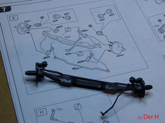

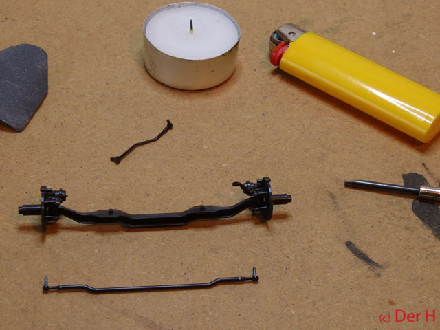

Dann habe ich noch die Vorderachse zusammengebaut:
Die Zapfen an den beweglichen Teilen, die man mit einem heißen Schraubendreher oder so, gegen herausfallen sichert, ließen sich hier etwas besser verarbeiten, als beim Krupp Titan.
Bisher ist die Beweglichkeit erhalten geblieben...

Die ersten Schritte schauen ja ganz gut aus. Motor und Achsen passen, auch die Reparatur der Hinterachse scheint gelungen zu sein. Allerdings befürchte ich das später nach einiger Zeit durch die belastung mit dem Trailer diese wieder abbrechen könnte. Von daher hätte ich dort auch die andere Seite entfernt und einen geraden Giessast eingezogen, eventuell sogar ein Stück Metall von einem vom Durchmesser passenden Rundstab aus dem örtlichen Baumarkt. Das wäre stabil genug, da könnten die Container sogar beladen sein ohne die Achse wieder zu brechen.
Die Felgen sind "ab Werk" verkehrt dargestellt, im Original sind die Löcher darin nie auf der Höhe der Befestigungsbolzen. Eventuell entfernst du wieder die Mutterschutzringe, schleifst die Schrauben ab, bohrst neue 1mm-Löcher dazwischen, klebst jeweils ein Stück 1mm-Rundstab dort rein und klebst nun wieder die Mutterschutzringe auf. Umständlich, aber von der Optik viel besser. Natürlich sind die Befestigungsmuttern in den Hinterachsfelgen auch verkehrt dargestellt, aber die lassen sich nur sehr schlecht abändern, da kommt man ja kaum ran. Danke, Italeri :motz: .
