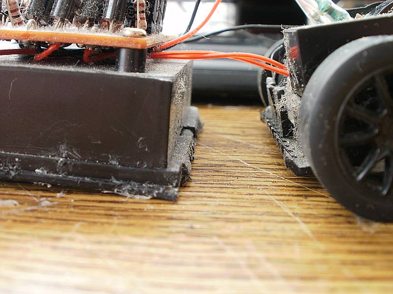

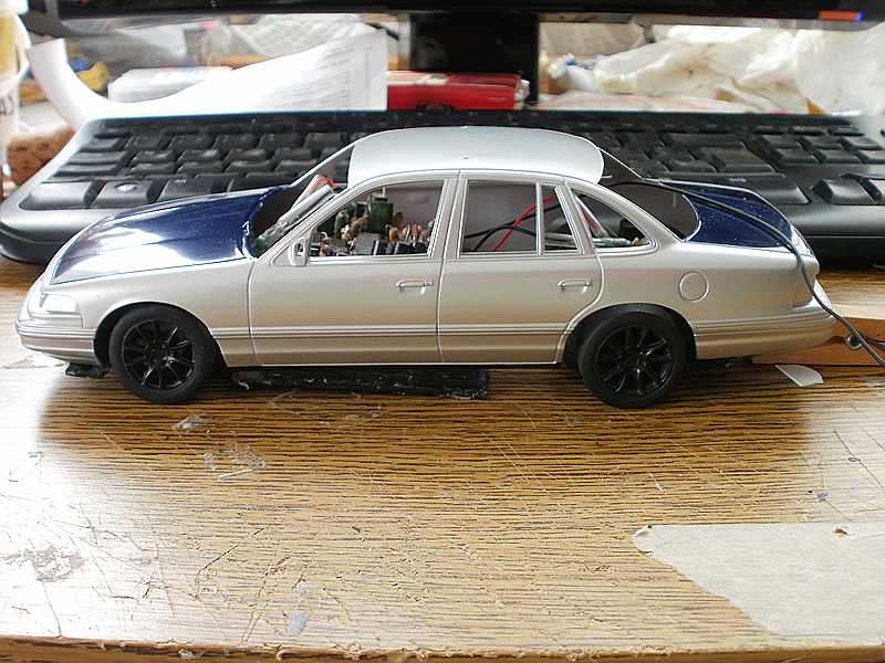

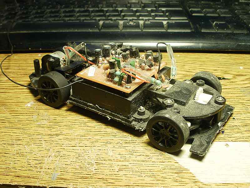

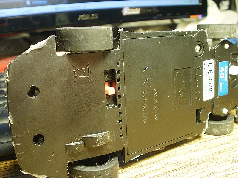

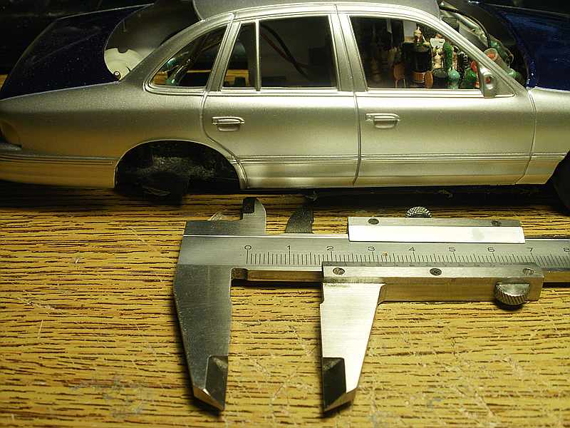

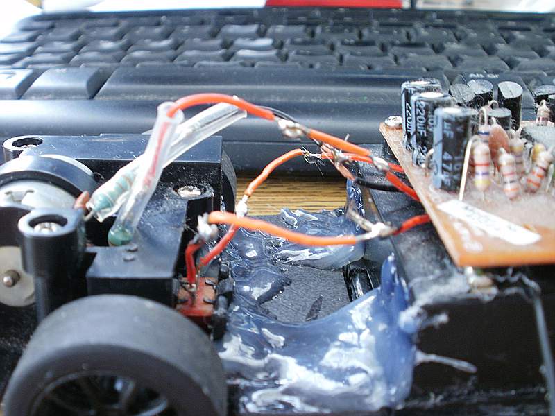

Das Chassis wurde verlängert und die erste Fahrt verfilmt.

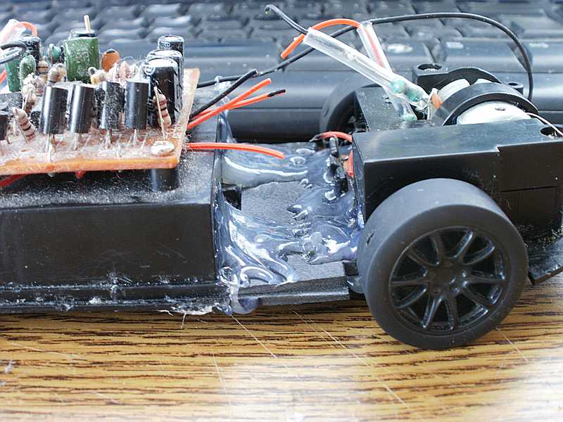

Zu erst wurde das Chassis zertrennt,
dann wurde das ganze vermessen und eine Füllstück angefertigt,
dies wurde dann mit Heißkleber zusammen geklebt.

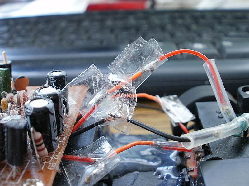

Anschließend wurden die gekappten Kabel zusammengelötet
und ganz professionell isoliert.
Am Ende sah das ganze dann so aus
Und hier das Video von der ersten Fahrt . So schnell hatte ich ein RC-Umbau noch nie fahrbar.

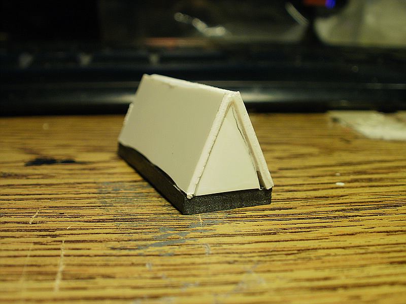

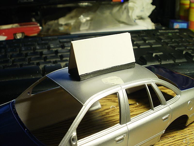

Sonntag, 25. August 2013, 22:17

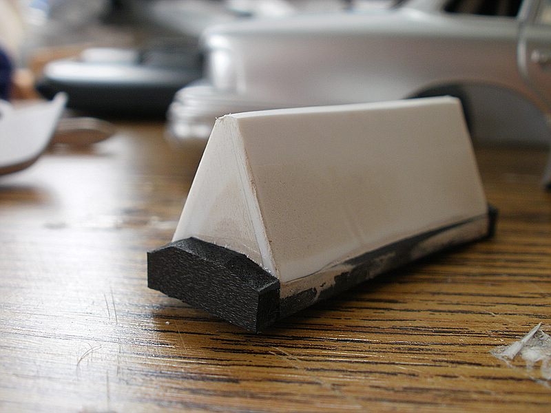

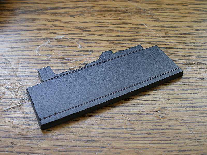

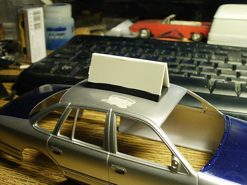

Mit der Dachreklame geht's weiter.

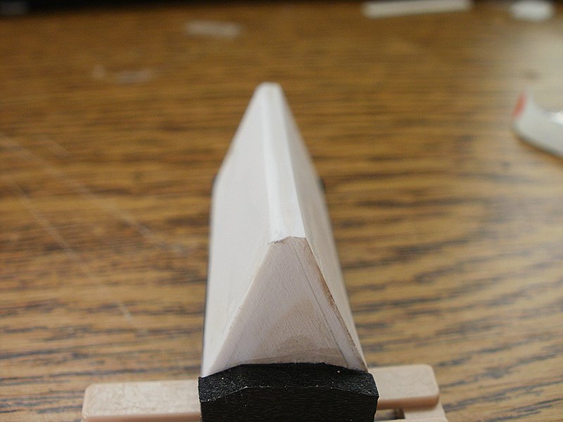

Zuerst wurden die Löcher für die Lightbar verspachtelt,
dann wurde ein Grundkonstruktion für die Reklame aus 1,2mm PS und 3mm Hartschaum angefertigt.
Hat jemand ne Idee für die Reklame? Auf der einen Seite fährt er fürs Forum Werbung.

dies wurde dann mit Heißkleber zusammen geklebt. und ganz professionell isoliert.
Alles andere hätte mich auch überrascht :abhau: . Aber nur das Ergebnis zählt :) .
:idee: Film - Musical - Konzert - Schnellimbiss - Pizzaservice - Lukas Garage - Mr.Kanister's Taxi Repair
Grüsse - Bernd
Beiträge: 12 644
Montag, 26. August 2013, 18:53
eine WMF Werbung auf Deinem Taxi hätte doch was, warum nicht.
Aber Dein Schild scheint mir arg groß geraten. Wenn ich so Bilder aus dem Netz sehe?
Ich denke Du solltest Deine Unterkonstruktion noch einmal überarbeiten.
Montag, 26. August 2013, 22:11
Ich bleib mir halt treu.
Das kam mir genau so vor, hab auch 4mm in der Höhe weg genommen.

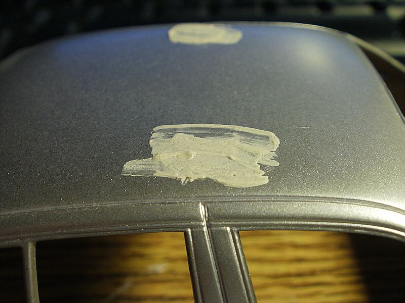

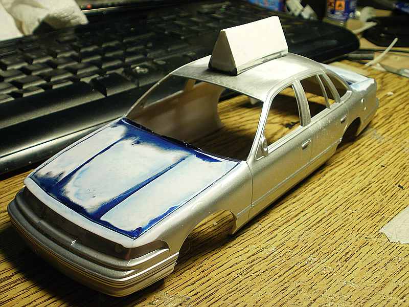

Heute durfte ich auf der Arbeit den Ford entlacken.
Dazu habe ich Papierhandtücher auf die Größe der zu entlackenden Teile zurecht gezupft, drauf gelegt und solange Bremsflüssigkeit drauf geträufelt bis das Papier gesättigt war.
Verdammt hartnäckiger Lack, das waren 8 Stunden Behandlungszeit und dann so ein Ergebnis.
Nebenbei wurden den Felgen mit Wasserfarbe mehr Tiefe verliehen
Da muss vielleicht noch was drauf.

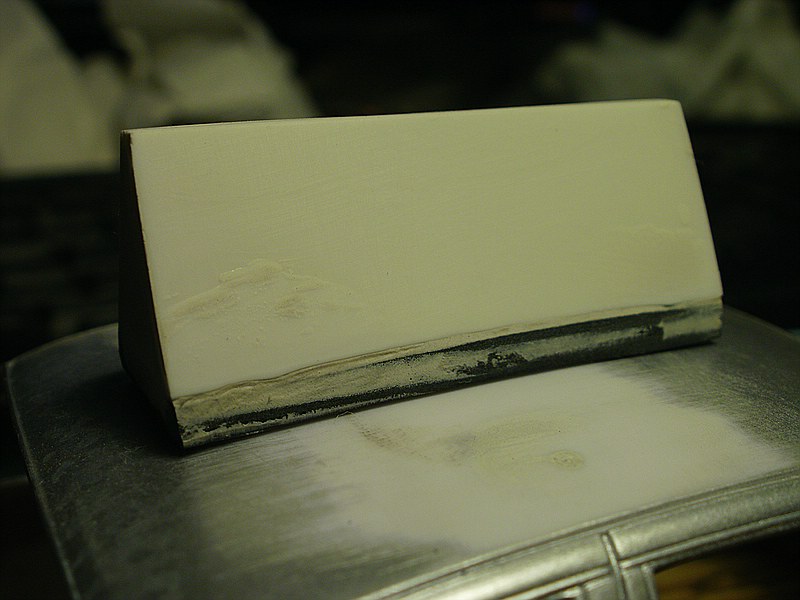

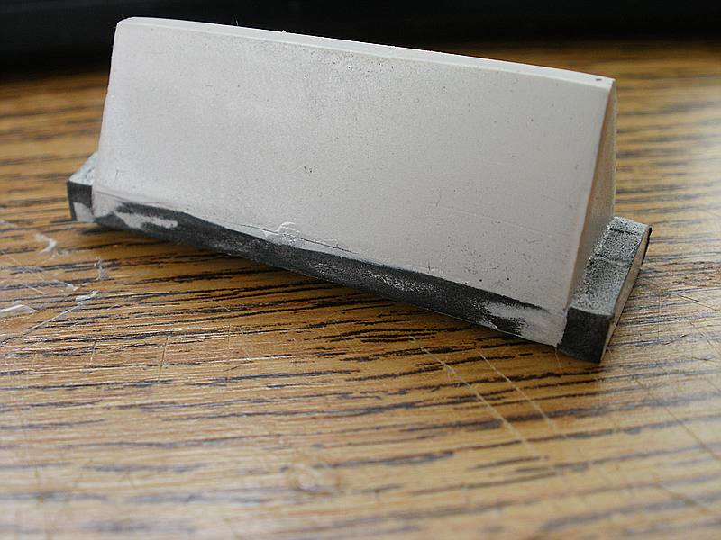

Die Dachreklame wurde geschlossen, verspachtelt und geschliffen.
Danke Lukas :tanz: , :hey: da seh' ich noch Handlungsbedarf, ganz sauber ist die noch nicht :) . Auf der Seitenfläche seh' ich noch Reste vom Spachtel, die obere Kante schaut im Original Rund aus und nicht gerade, und vorne sowie hinten fehlt noch eine dünne Platte auf der die Taxinummer angebracht ist. Sieht man gut auf Marek's Bildern :) .
Vom alten Lack muss auch noch mehr runter, sonst sieht man die Altlackierung noch durch das Taxi-Gelb.
Dafür haben die Radkappen schön Tiefe durch das Schwarz erhalten, ich würde sagen das passt.
Grüsse - Bernd
Samstag, 31. August 2013, 13:28

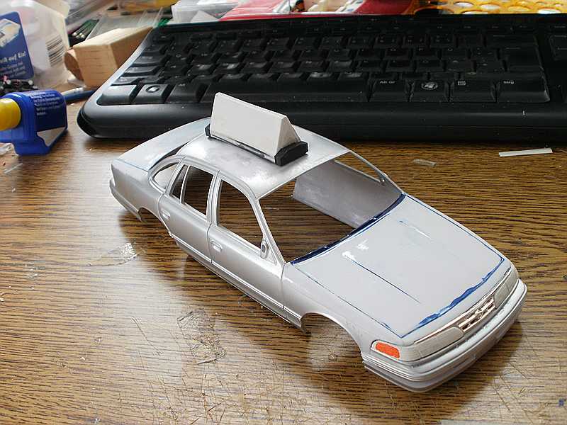

Die Dachreklame wurde nachgebessert,
Zudem bekam die Dachreklame Pins damit sie nach dem Lackieren passend Positioniert werden kann, die wird nämlich separat lackiert.
Dann nahm ich mir wieder den blauen Lack vor.
Ich denke so dürfte es gehen.

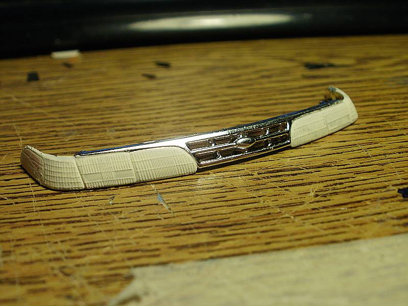

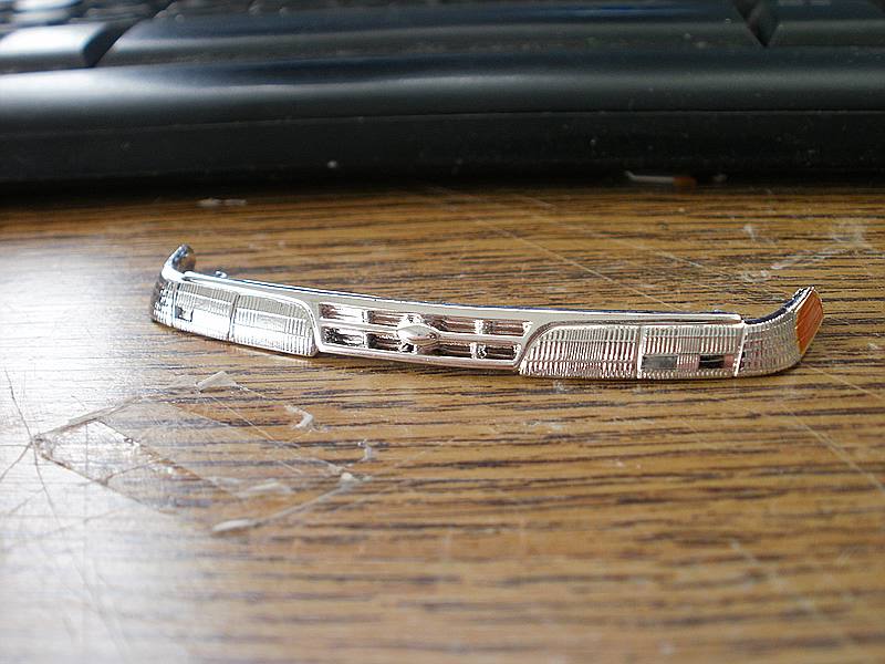

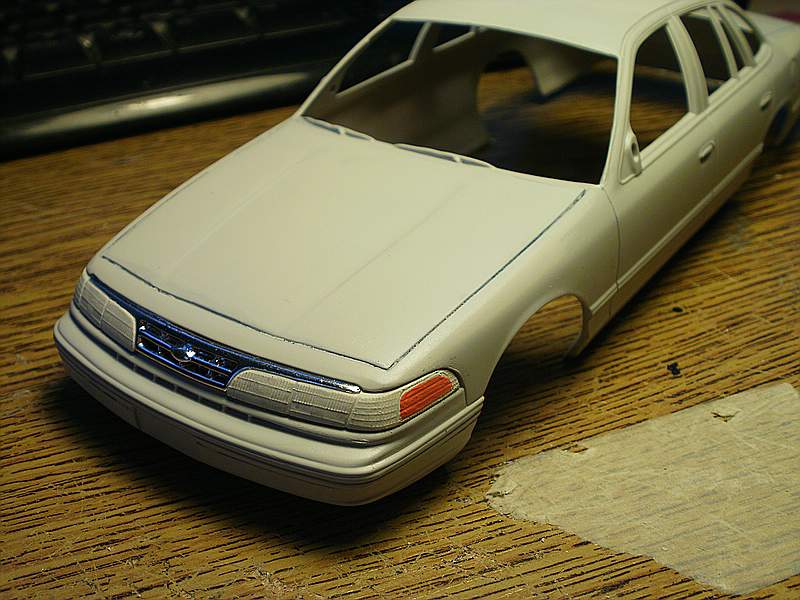

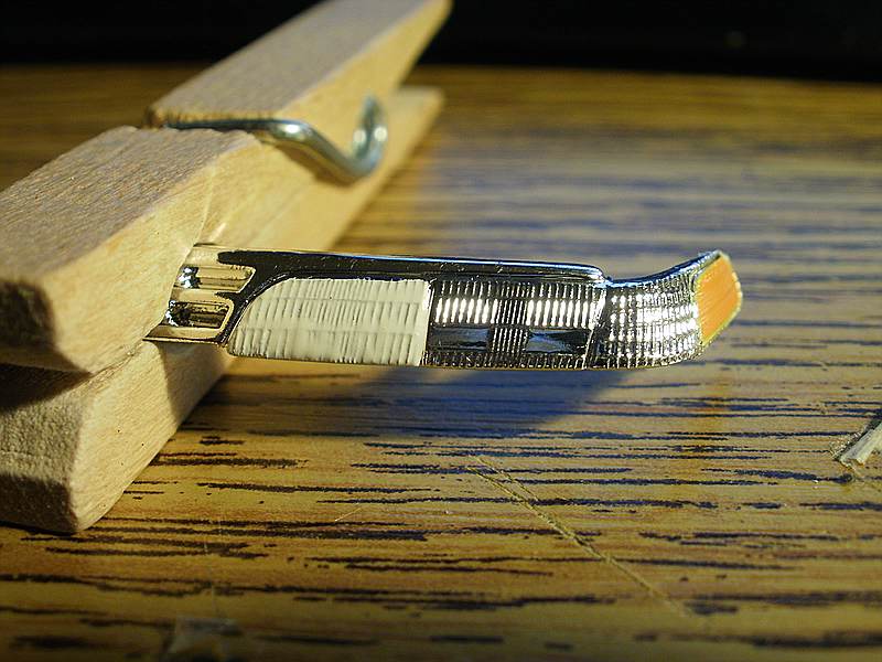

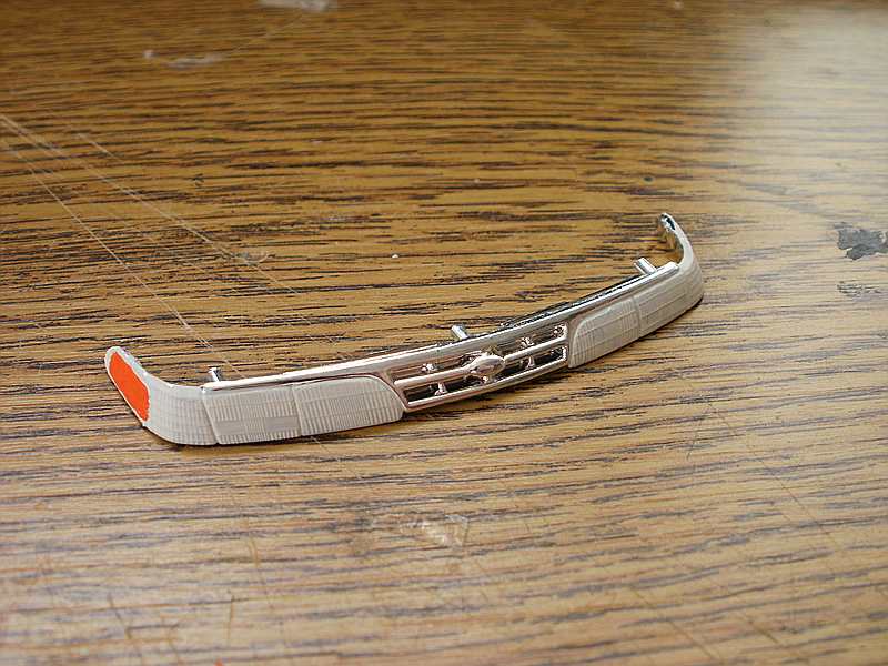

Dann wurden die Scheinwerfer farblich hervor gehoben
Besonder toll find ich die Streulinsennachbildung. Sehr schönes Detail.
Und zum Schluss der Bauabschnitt in seiner Gesamtheit
Samstag, 31. August 2013, 18:04
:?: Das Teil hat Chromscheinwerfer zusammen mit dem Grill, :( , das es sowas Heute noch gibt hätt' ich nicht gedacht. Klare Teile wären doch viel besser.
Aber :hey: , die nun in Weiss anzumalen ist auch keine Lösung, so schaut auch kein Scheinwerfer im Original aus.
Grüsse - Bernd
Samstag, 31. August 2013, 18:12
Ja ich weiß das weiß nicht passt. Aber hätte ich sie silbern gemacht hätte man aus 3 Metern keinen Unterschied mehr gesehen. Und klare Scheinwerfer wollt ich nicht anfertigen, weil es kein komplexer Umbau werden soll und ich gewiss nicht solch eine Form und Detailierung zu Stande bringen kann.
Samstag, 31. August 2013, 18:21
Schon Klar, am besten wäre es gewesen wenn Lindberg den Bausatz mit klaren Scheinwerfern ausgestattet hätte. Das wäre die einfachste Lösung, alles andere ist nur ein Notbehelf der mich nicht zufrieden stellen würde.

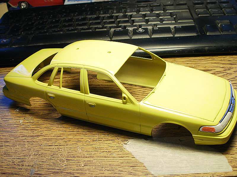

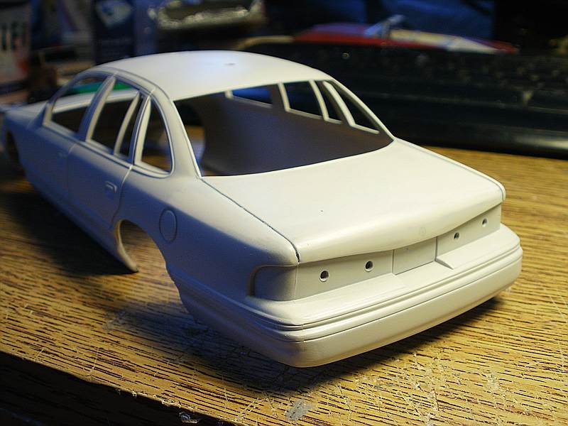

Mittwoch, 4. September 2013, 20:00
Das gute Wetter wurde genutzt und die Karosse, die Spiegel und die Dachreklame wurden grundiert.

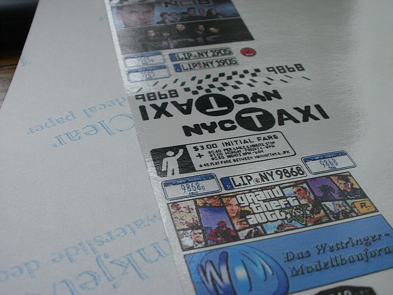

Decalfolie ist jetzt auch bestellt
Und so schauen die Decals aus, die später auf dem Taxi Platz finden werden. Natürlich in besserer Qualität.

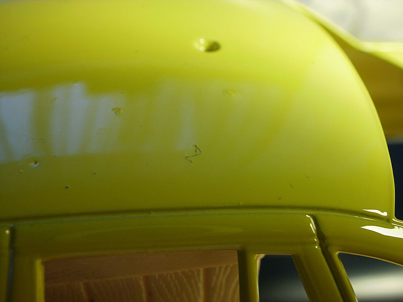

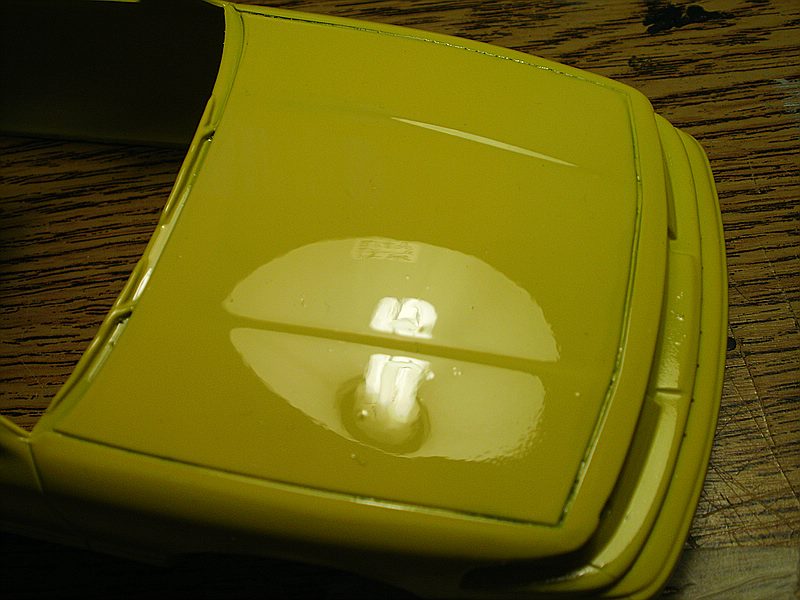

Der Ford wurde lackiert.
Der Glanz schaut gut aus,
allerdings gibt es leider einige Einschlüsse und zwei Lacknasen
Hier ein Beispiel für die Einschlüsse
Freitag, 6. September 2013, 10:26
Hallo Lukas
Da hast Du es aber gut gemeint mit der Menge Farbe.
Bei der dicken Schicht hast Du nun genug Material um mit 600 Schleifpapier die Tropfnasen und Einschlüsse zu verschleifen.
Musst aber sicher 1 Woche warten, bis der Lack hart genug ist und schleifen unter Wasser. Papier vorher einweichen.
Danach nochmals lackieren, aber weniger Farbe.
Bei der Gelegenheit bietet es sich auch an, die Sicken im Bereich Fronthaube nachzuarbeiten. Die schauen im Moment nicht so gut aus.
Auf jeden Fall ein spannendes Projekt und drum schaue ich Dir gerne weiter zu.

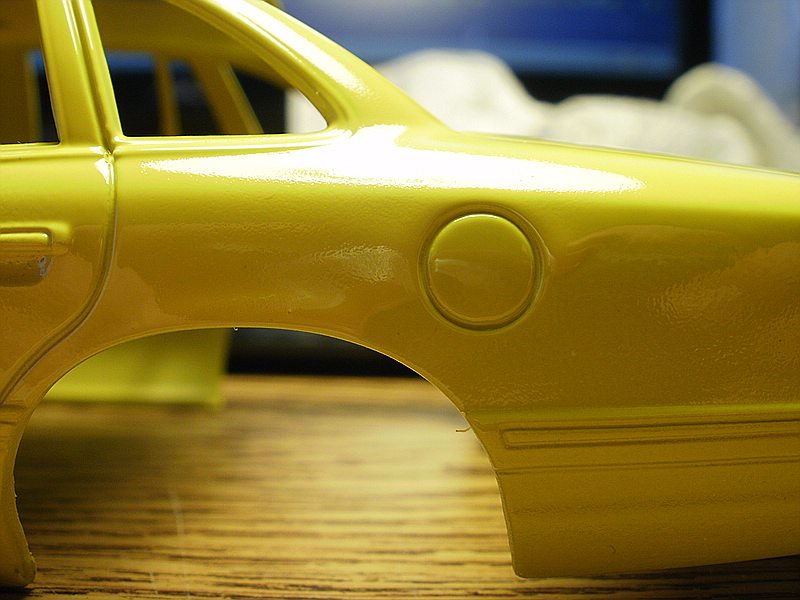

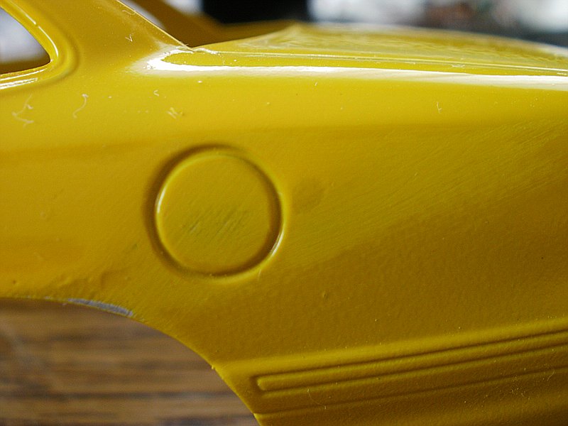

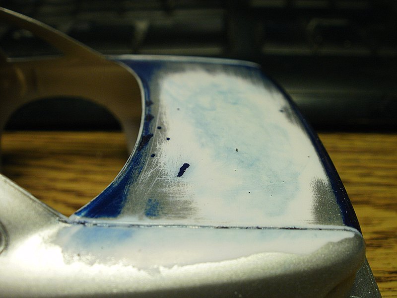

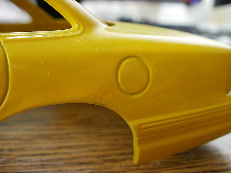

Sonntag, 8. September 2013, 12:33
Es gibt ein umfassendes Update mit einer persönlichen Premiere.

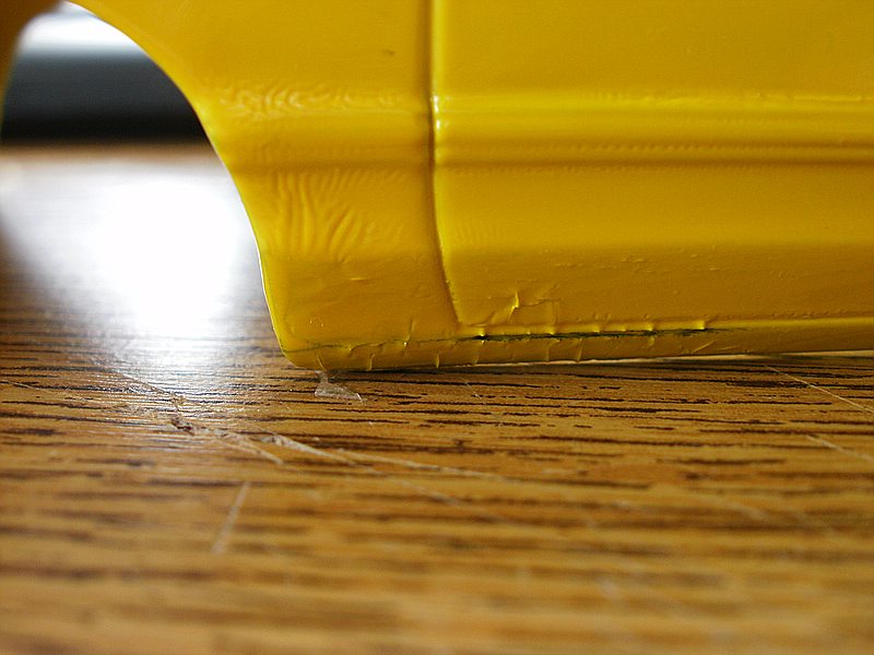

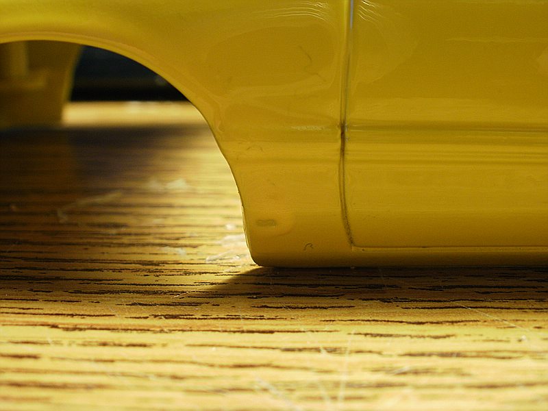

Erstmal zu den Lacknasen. Die wurden mit meinem feinsten Schleifpapier und viel Wasser weggeschliffen.
Am Tankdeckel ging es ganz gut, nur wenn man ganz genau sucht findet man die Reste davon.
Die Makros sind mal wieder erbarmungslos.
Am Kotflügel gings genau in die andere Richtung, da muss ich noch mal ran
Katastrophal.

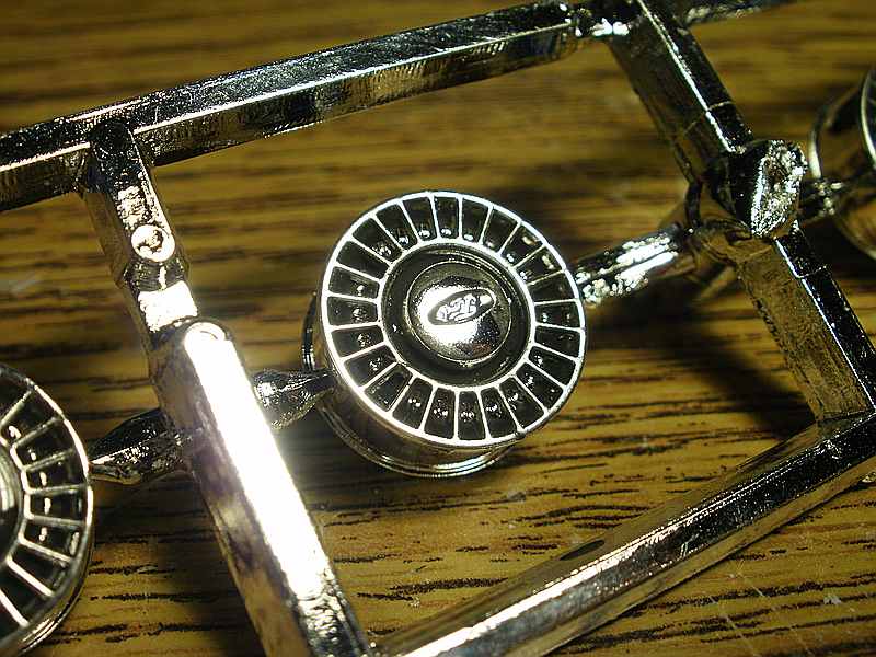

Wären die nach lackierten Stellen trockneten wurden die Felgen mit den dazu gehörigen Emblemen versehen
Schöne Aufwertung
Die Dachreklame wurde an einigen Stellen nach geschliffen

VOLLER STOLZ PRÄSENTIERE ICH IHNEN EINE PREMIERE UND GLEICHZEITIG GROßEN SCHRITT NACH VOR IN MEINER MODELLBAUERLAUFBAHN:
SELBST GEDRUCKTE DECALS!
Ja, Ihr habt richtig gelesen, kein rumgepfusch mit Papier, richtige Decal Folie.
Leider sind ein paar Fingerabdrücke drauf, hab ich zuspät gemerkt.
Die Decals sind grad aus unserem Drucker gekommen und trocknen jetzt. Heut Nachmittag gibt's vielleicht Klarlack.

Was ist denn dein feinstes Schleifpapier? Da sieht man ja noch mächtig die Schleifspuren! Schau doch mal nach ganz feinem Papier im Baumarkt, hier bei uns im Toom gibt es Nass-Schleifpapier bis Körnung 2000. Ansonsten geh doch mal in eine Lackiererei und frage dort nach, für ein paar Cent in die Kaffeekasse geben die gern ein paar Blatt ihres feinsten Papieres ab.
Und beim Nassschleifen so gut wie gar nicht aufdrücken, dann entstehen auch nicht solche Kratzer.
Die Decals dafür sehen schon sehr ordentlich aus, wie versiegelst du sie denn?
Sonntag, 8. September 2013, 15:21
Auf meinem feinsten Schleifpapier steht K240, ist auch das feinste was es bei Max Bahr gibt.
Die Decals werden mit Klarlack versiegelt.
Beiträge: 12 644
Sonntag, 8. September 2013, 15:29
240er Körnung man man man Du bist Modellbauer und kein Handwerker.
So ein Papier verwende ich wenn ich alten Lack von einem Garagentor runterbekommen will aber nicht von einem Modellauto.
Du machst es Dir aber wirklich sowas von unnötig schwer.
Ich glaub ich schrieb es sch0on einmal:
Warum einfach wenns kompliziert auch geht.
Kauf Dir mal feinen Schleifleinen, der hält erstmal viel länger als Papier und das Ergebnis wird sogar Dich überzeugen.
Gröbste Körnung sollte hier eine 800er max. 600er sein, dann 1000, 2000 und 6000.
Ich habe diese Schleifleinen bis 12000er Körnung hier, diese sind dann zum polieren sehr gut geeignet.
Sonntag, 8. September 2013, 15:39
Ne, keine 240er Körnung. Da steht hinten drauf K240, ist ein gutes Stück feiner als 400er. Ist blöd beschriftet.
Dienstag, 10. September 2013, 11:44
Hallo Lukas
Selbst 400er Papier ist noch zu grob.
Solche Tropfnasen behandelt man mit mind. 600er Papier und dann nochmals mit 1000er oder feiner.
Mit solch feinem Papier entfernt man gleichzeitig auch all die Staubeinschlüsse. Das wäre alles in einem Arbeitsgang möglich.
Zudem hast Du dem Lack zuwenig Zeit gegeben, richtig zu trocknen. 5 Tage reichen bei dieser dicken Schicht nicht aus und schon gar nicht für Tropfnasen.
Lass Dir und dem Modell Zeit. Aus meiner Sicht hast Du das Ergebnis nun schlechter gemacht. Hättest mal lieber die Tropfnasen sein lassen.
Die Decals sind gut geworden.
Allerdings finde ich die Auflösung des Druckers nicht so doll. Hast Du beim Druck die volle Auflösung gewählt?
Oder kann Dein Drucker nicht mehr?

Dienstag, 10. September 2013, 17:16
Danke für den umfangreichen Kommentar.
Braucht der Lack wirklich so lange zum durchtrocknen?
Ich versuch mir mal Micromesh zu bestellen wegen den Lacknasen.
Der Drucker stand auf normaler Qualität, die Option feine Qualität ist da auch.
Und die Worte nehm ich Dir keines Falls übel. Aus Kritik kann man am besten lernen.
Dienstag, 10. September 2013, 17:54
...braucht der Lack wirklich so lange zum durchtrocknen?
Ja, so dicke Tropfen sind auch nach einer Woche noch nicht ganz durchgehärtet.
Ich verwende dafür 600er Papier aus dem Baumarkt. Mit dieser Körnung bereite ich meine Karos auch für die Grundierung vor. Aber immer nass...
Micromesh sind eine gute Wahl. Ich kann Dir auch noch Sanding Sticks empfehlen, auch die gibt's in verschiedenen Feinheiten und erlauben ein sehr präzises Arbeiten.
Für die Decals finde ich es schade wenn Du nicht die volle Qualität des Druckers ausnutzt.
Auf Deinen Fotos ist die Auflösung ja doch sehr bescheiden.
Also: Fotoqualität und Beste Auflösung auswählen und nochmals drucken.
Und ich find's Klasse, dass Du Kritik annimmst :ok:
Dann werden die Ergebnisse auch immer besser.
Gruss. Dani

für den Anfang brauchst du dir doch nicht das teure Micro-Mesh bestellen, ich zitiere hier einfach nochmal meinen Tipp. Vielleicht kannst du ihn ja umsetzen ;)
Beiträge: 12 644
Dienstag, 10. September 2013, 21:03
teures Papier hin oder her
ich habe mir mein Set vor zig Jahren 6 oder 7 Jahre ist es her gekauft und nutze es noch heute.
Schleifleinen ist mit Nassschleifpapier absolut nicht zu vergleichen.
Letztendlich muss das jeder nach seinem Geldbeutel selbst entscheiden, ich bereuhe die einmalige Geldausgabe jedenfalls nicht.
