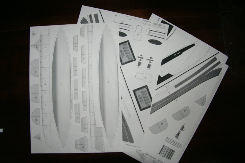

Irgendwann in der Prüfungsphase fing es dann aber doch an, in den Fingern zu jucken - Vor allem, als ich den sehr günstigen Kartonmodellbaubogen des Seitentrawlers „Gustav Dahrendorf“ von Schreiber fand.

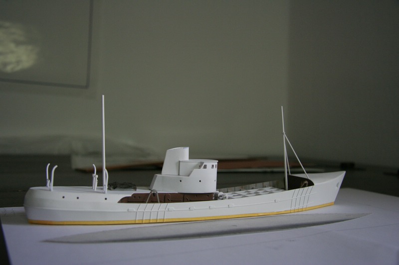

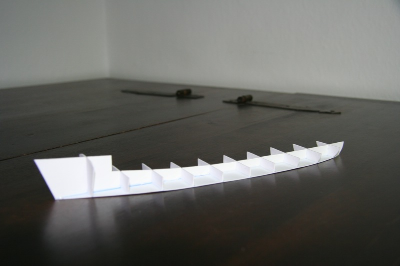

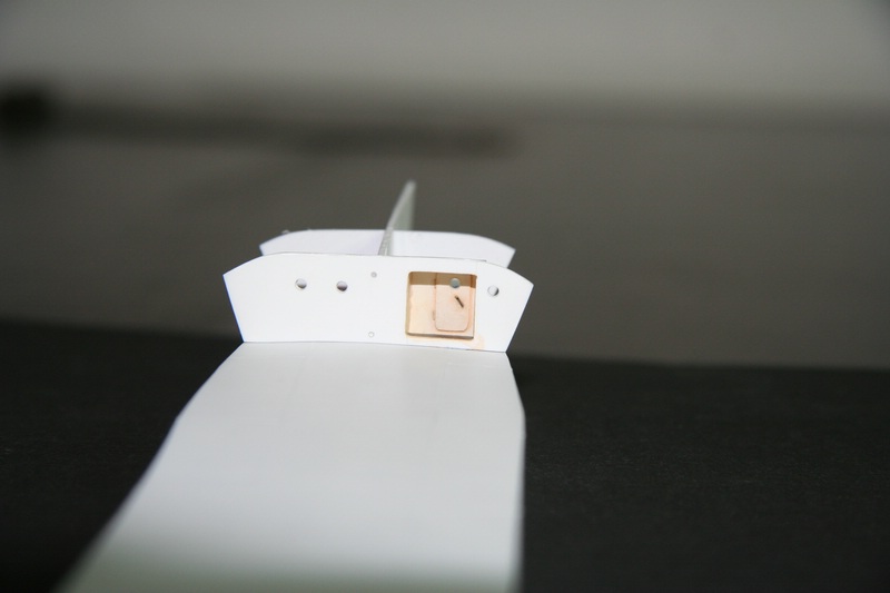

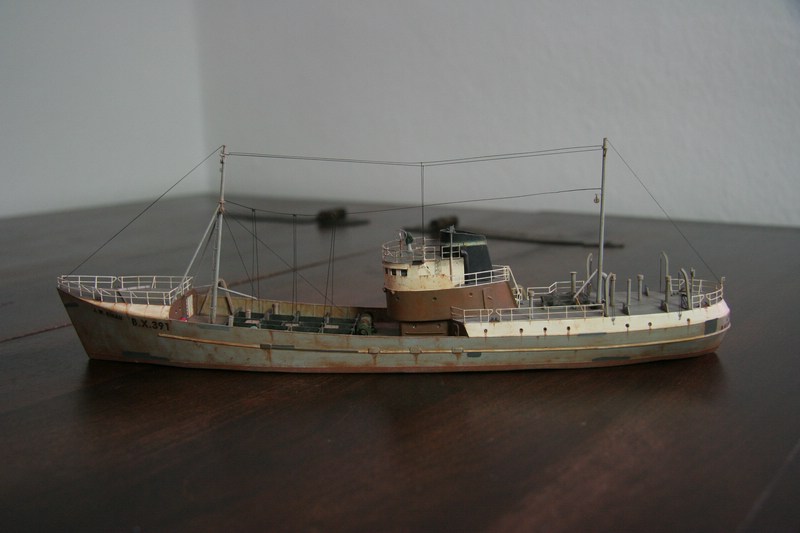

In meinem Kopf entstand die Idee, den Bogen als Vorbild für ein Plastikmodell im Maßstab 1:200 zu nutzen. Der Maßstab hat für mich den Vorteil, dass er zu meinem gestrandeten Hecktrawler und zu einigen anderen Projekten, die mir im Hirn rumspuken, passt. Außerdem musste nichts umskaliert werden, da der Kartonbogen auch in 1:200 gehalten ist. Um Weihnachten herum hab ich damit begonnen, die einzelnen Seiten des Bogens auf Papier zu kopieren.

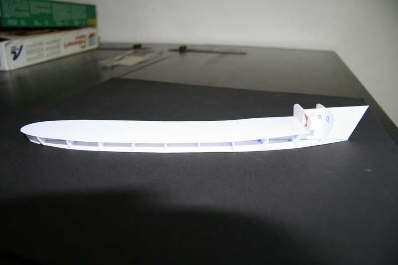

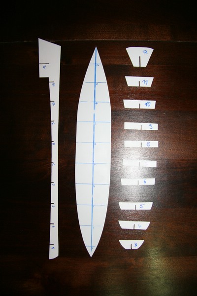

Der Bogen ist jedoch recht einfach detailliert und diente letztendlich nur als loses Vorbild - Diverse Details hab ich anders gestaltet. Zunächst wurden die einzelnen Bauteile ausgeschnitten, auf Plastikplatten, wie man sie im Modellbauzubehör bekommt, geklebt, erneut ausgeschnitten und die Papierschablone entfernt. Wenn man halbwegs genau arbeitet, erhält man so also eine Plastikkopie des Kartonbauteils. Aus der Bauphase gibt es leider so gut wie keine Bilder. Die wenigen, die es gibt, sind auch noch ziemlich schlecht…
Anfangs hatte ich noch versucht, alles genau für einen Baubericht im Forum zu dokumentieren, aber schnell gemerkt, dass ich dafür keine Kapazitäten hatte. Außerdem kamen zwischendurch immer wieder Zweifel auf, ob ich den Kahn überhaupt jemals fertigstellen würde - Mehr als einmal wollte ich ihn in die Mülltonne werfen. Letztendlich hat es so über 8 Monate gedauert, bis ich die „J. W. Kinau“, wie ich sie letztendlich getauft habe, fertigstellen konnte. Das Modell ist 29cm lang, gut 4cm breit und 10cm hoch.

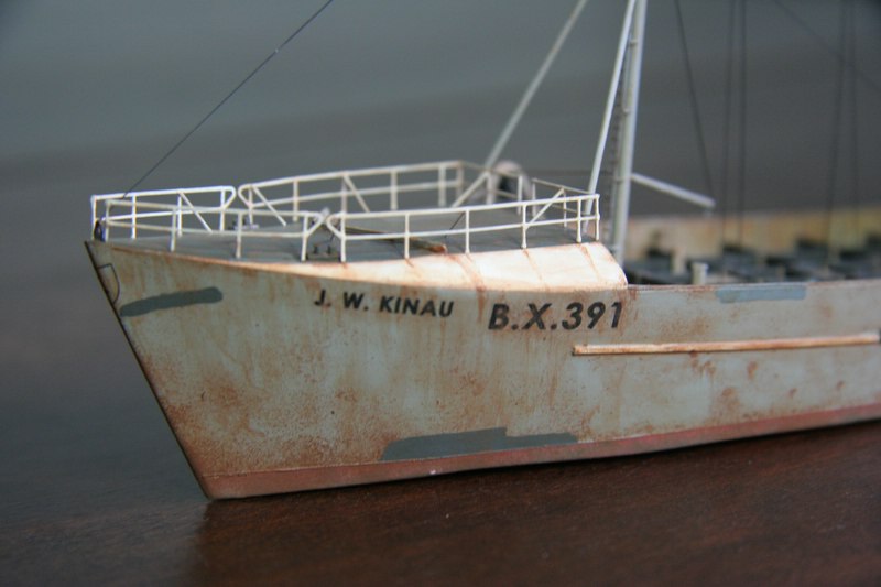

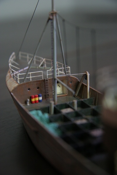

Zur Story hinter dem Modell: Es wird später seinen Platz in einem Diorama finden, das zwei im Päckchen liegende, ziemlich fertige Seitentrawler im Hafen zeigen soll - Aber dazu an anderer Stelle später mehr ;) Die „Kinau“ ist in einem ziemlich schlechten Zustand und taugt wohl nur noch zum Abwracken. Ein Großteil der Ausrüstung, inklusive der Rettungsboote fehlt und wurde wahrscheinlich schon
verkauft. Offenbar hatte schon einmal jemand versucht, Teile der Maschinen auszutauschen oder auszubauen, ist aber daran gescheitert oder hat die Lust verloren.
Der größte Teil des Modells entstand aus Plastikplatten und Evergreen-Profilen. Vorgefertigte Teile kamen, bis auf die geätzte Reling von Saemann, so gut wie keine zum Einsatz. Wenn, stammen sie aus der Grabbelkiste. Die Decals enstanden aus entsprechender Folie im Copy-Shop um die Ecke. So, genug der Worte - Jetzt lass ich Bilder sprechen:

Hallo Alex,
sieht super aus. :ok:

Moin ALEX!!
Schön, daß Du wieder an Bord bist. Freut mich, da Du ja auch immer mit interessanten Projekten vertreten bist.
Die Kinau ist ja wieder so ein Beispiel.
In meinen Augen astrein umgesetzt und gebaut. Das gefällt mir. Sauber zurechtgeschnippelt und wie gewohnt chic lackiert und gealtert. Das passt.
Mal so ´ne Frage. Welche Plattenstärke hast Du verwendet? Gerade im Rumpfbereich gibt es ja ein wenig zu biegen. Papier lässt sich ja ohne weiteres in Form bringen und halten. Bei Plaste schaute es ja schon etwas anders aus. Welche mm-Stärke haben deine Platten, damit man sie anstandslos biegen kann?
Ich habe hier nämlich noch ein Torpedoboot T-10 aus dem WK II auf Papier, welches ich auch mal in genau deiner Methode auf Plastikplatte bannen wollte und aufbauen wollte. Da würden mir deine Erfahrungen sehr hilfreich sein.

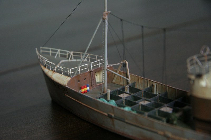

@ Torsten: Die Fässer kommen auf den Fotos wirklich echt fabrikneu daher. :huh: Dabei hab ich sie dezent gealtert, aber meine Kamera is nich fähig, die kleinen Roststellen am Deckel einzufangen. Vielleicht setzte ich mich in den nächsten Tagen nochmal und altere sie nochmal um ein paar Monate...

So, ich wollte mich ja hier auch noch zu Wort melden. Und nun weiß ich gar nicht, wo ich anfangen soll.
Vielleicht erst mal bei der Umsetzung: Die Idee, einen Kartonbausatz zu nehmen und ihn zu "polystyrolisieren", ist wirklich klasse. Wie oft habe ich mich schon darüber geärgert, dass es in Karton die tollsten und schönsten Schiffe zu bauen gibt, aber in Plastik? Eher die tausendste Titanic, Bispitz / Yamasashi / Hornetprise / Prince of Hood / Graf Spee und natürlich das omnipräsente VIIc-U-Boot, als dass mal einer einen klassischen Ozeanliner, einen Hochseeschlepper, einen Frachter oder ein Spezialschiff herausbringt. [An dieser Stelle muss man Revell echt mal loben, weil sie immer ein, zwei Sachen jenseits der grauen Masse im Programm hatten und haben!] Allerdings würde ich auch gerne mal etwas näher im Detail sehen, wie man das so anstellt. Und was interessante Schiffe angeht - ich nehme an, diese Seite ist bekannt?
So, und nun zum Modell: Zum einen beeindruckt mich, wie blitzsauber mal wieder alles gebaut ist - keine Nähte zwischen Teilen, keine eirige Reling, nichts. Gerade die Reling ist echt super geworden: Ein Pfosten in jeder Ecke, statt einfach alles x-beliebig zu biegen, die Abstützungen am Bug, und nicht zu vergessen die Unterbrechungen über jedem Poller... das sind so die Details, die auffallen, wenn man mal genau hinsieht!
Tja, zur Alterung brauche ich wohl nichts mehr zu sagen... der Rost, die überstrichenen Stellen... toll. :love:

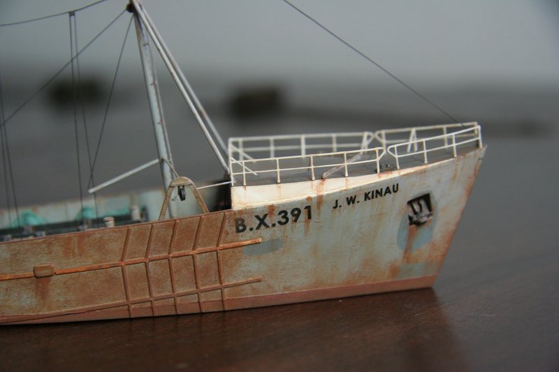

Nur eins frage ich mich: Müssten die Dinger entlang der Rumpfseiten, die Du als rechteckige Platten dargestellt hast, nicht offene Speigatten sein? Aber selbst wenn: Dann hat sie halt jemand zugeschweißt und Feierabend. :D
Also, hier ist aus ein paar Blättchen Papier echt großes Kino entstanden. :respekt:

Zu den Speigatten: Da hab ich mich an das (zugegebenermaßen nicht wirklich gut detaillierte) Kartonvorbild gehalten. Die Speigatten an sich sind schon als Öffnungen im Rumpf ausgeführt, man sieht sie auf der Innenseite. Die "Platten", die von außen da drüber liegen, sind meiner Interpretation nach Klappen, die sich nur nach außen öffnen - Also rausfließendes Wasser rauslassen, aber von außen nix reinlassen. Man findet im Netz Fotos von Trawlern mit offenen Speigatten, aber auch solche mit derart "geschlossenen". Meistens sind diese Klappen jedoch bündig mir der Rumpfaußenseite glaub ich, was sich bei meinem Trawler jedoch nicht ohne weiteres umsetzen ließ. Heute würde ich Teelicht-Alu benutzen denk ich, um sie zumindest etwas dünner gestalten zu können. Aber darauf bin ich nicht gekommen, als es soweit war...

Dein Modell sieht schon hammermäßig aus, alle Achtung. Ich würde es nicht übers Herz bringen, ein Schiff so heruntergekommen darzustellen. Von meiner Unfähigkeit diese Alterung so hinzukriegen, mal ganz abgesehen.
Zu den Speigatten: bei einem Seitentrawler wird der Fang aus dem Netz einfach aufs Deck gekippt. Da sollten diese Löcher schon verschliessbar sein, sonst macht die ganze Übung wenig Sinn.
Was mir allerdings nicht ganz schlüssig erscheint, ist die Takelage. Da sind alle Strippen schön straff gespannt, was in meinen Augen nicht ganz zur restlichen Erscheinung des Kahns paßt.

Das mit der Alterung ist gar nicht so schwer, man muss sich nur trauen und rumprobieren ;) - Im Baubericht zu meinem ebenfalls ziemlich verkommenen Hecktrawler hab ich dazu schon mal ein bisschen was geschrieben. Den Rost tupfe ich z.B. hauptsächlich mit einer Art Schwamm auf, es sei denn es handelt sich um Rostspuren, die die Bordwand o.ä. "herunterlaufen"... Aber dazu kann ich im Baubericht des zweiten Seitentrawlers ja noch mehr schreiben. Übrigens sehen (oder sahen) die Dinger ja nicht erst so aus, wenn sie am Ende ihrer Karriere waren. Durch das ständige Hieven des Fangeschirrs über die Bordwand sieht die entsprechende Rumpfseite ziemlich schnell sehr rostig aus.
Was den Umgang mit dem Fang angeht, hast du Recht. Und damit sich der ganze Fisch nicht über das komplette Deck verteilt, sind da diese herausnehmbaren Trennwände verbaut. Die Speigatten verschließbar zu gestalten, macht bei dieser Fangmethode natürlich Sinn, allerdings habe ich auch Fotos von Seitenfängern gesehen, die entweder im Bereich der Trennwände gar keine Speigatten hatten, sondern erst auf Höhe der Winde, oder solche die trotzdem offene Speigatten hatten - Ich nehme mal an, im letzten Fall hat man die Öffnungen wahrscheinlich vergittert, damit kein Fisch durchrutscht.
Die Takelage - Naja, da stellt sich mir erstmal die Frage, warum stehendes Gut sich auf einmal lockern sollte, nur weil niemand mehr mit dem Kahn rausfährt. Gleiches gilt, finde ich, für die Antennendrähte. Was den vorderen Kran angeht, geb ich dir Recht. Aber da schon am hinteren kein Seil mehr angeschlagen ist, wollte ich es vom Look her nicht übertreiben und hab das Seil des vorderen Krans über die Winde gelegt, weil der sonst so doof auf Deck aufliegen würde. Und die Strippen für die Lukendeckel: Als ich meinen SKS gemacht hab, hab ich gelernt, dass solche Sachen im Hafen immer schön stramm sein sollen, denn ansonsten schlagen die Dinger aneinander wenn Wind aufkommt. Der Lärm, der dabei entsteht, nervt besonders wenn man schlafen will, wie ich aus eigener Erfahrung sagen kann... Vielleicht hat das der Eigner des Trawlers ja ähnlich gesehen, wer weiß ;)

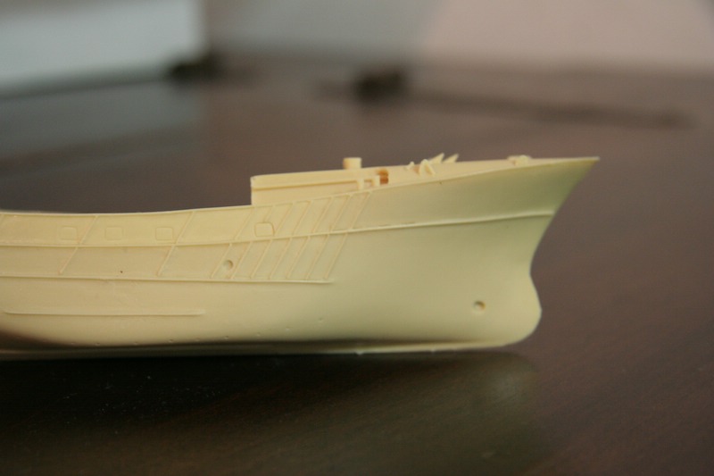

Weil dir die TX-9 so gut gefällt, hab ich extra für dich den Karton mal wieder aufgemacht und zwei Fotos vom Rumpf geschossen, auch wenn's hier eigentlich Off-Topic is :) :
Die Aufbauten muss ich dir leider schuldig bleiben, da müssten erstmal die Angüsse entfernt werden, damit sie auf den Rumpf passen... Ein andermal!
Hach ja, ein schöner Plastikbausatz der Nordic, das wär schon was seeehr feines :love: *träum*
Donnerstag, 19. September 2013, 21:49
Wow! DAS nenne ich Gussqualität! Die Flächen glatt, die Strukturen scharf... wirklich toll. :love: Und dann sind ja auch noch passende Ätzteile dabei. Ich glaube, die Dinger sind ihr Geld echt wert.

@ Thomas: Ja, über die Gussqualität kann man sich wirklich nicht beschweren! Die Ätzteile und restlichen Resinteile sind auch wirklich super - Ich hab den Kauf nicht bereut :D Muss eben doch mal schauen, dass ich eine Bausatzvorstellung mache...
