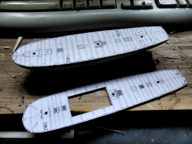

da ich noch auf die Pläne warten muss, habe ich mich zu testzwecken entschieden die Surprise in 21 cm Wasserlinie zu bauen
Ziel ist der Test der Schwimmfähigkeit und der Bauart - ich halte mich also an die Pläne!
das erste was auffiel: das längen breiten verhältnis ist 1:4,25 - das ist nicht grade gut für RC!
heißt übersetzt: das Schiff ist recht lang, und dafür auch recht schmal
im org. dürfte es damit einigermaßen schnell sein, und auch recht stark rollen
bei RC: recht instabil dürfte durchaus drin sein :(

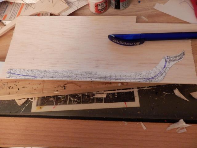

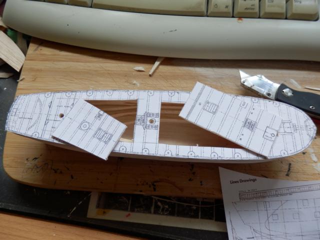

so, dann habe ich mal angefangen, wie üblich die schnitte genommen und verleimt.
was als erstes bemerkt wurde:
der Tiefgang ist bei 1,9 cm!!
das ist wenig, mein erster Impuls war es den auf 2,4 zu erhöhen, damit das Schiff sicher schwimmt und alles tragen kann, aber das habe ich gelassen...

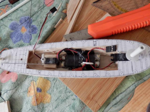

nachdem der Rumpf fertig war, wurden die Decks aufgebracht und die RC Anlage eingebaut
ich habe mich für 2 Kanal entschieden, mehr kann das Schiff nicht tragen, ohne viel Aufwand zu betreiben
(so meine Gedanken)
also alles aus Restteilen verbaut - da habe ich recht viel rumliegen... :)

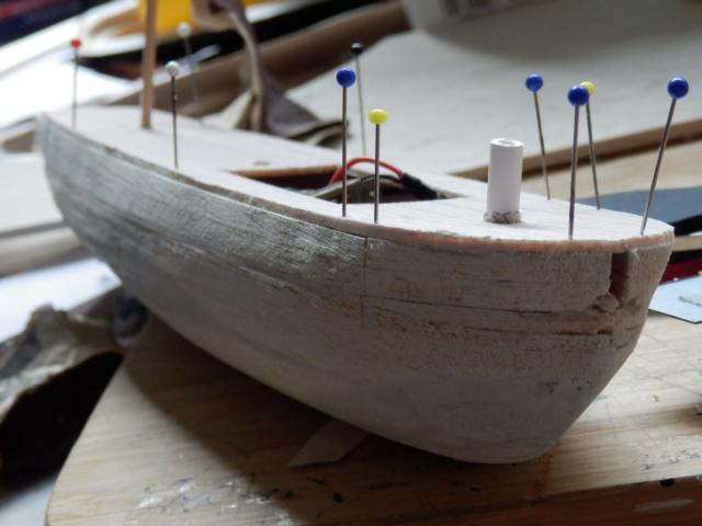

und das Schiff in Form geschnitzt.

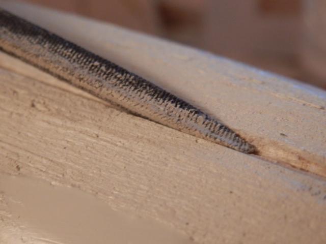

und den Kiel angebracht. dazu einfach eine Rinne in das Schiff gefeilt, worin dieser verklebt wurde

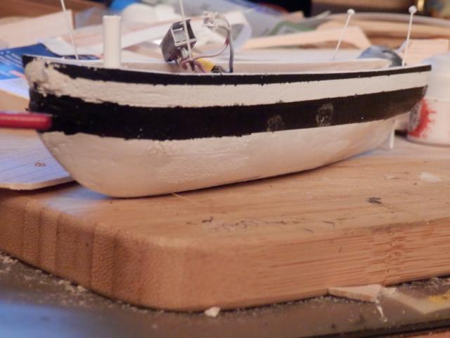

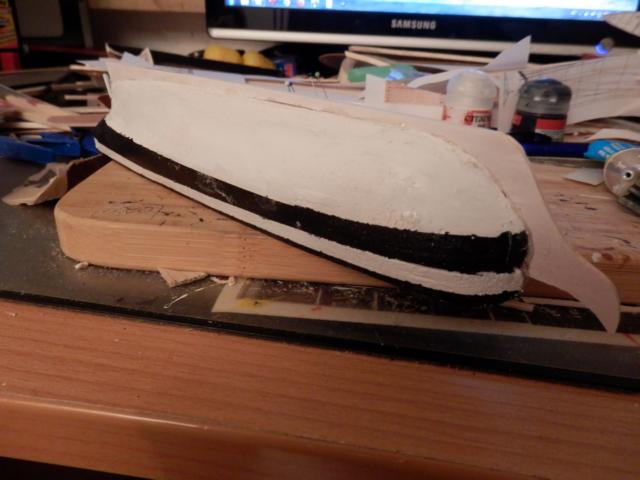

eine erste miese Bemalung aufgetragen, um es ins Wasser zu bekommen und

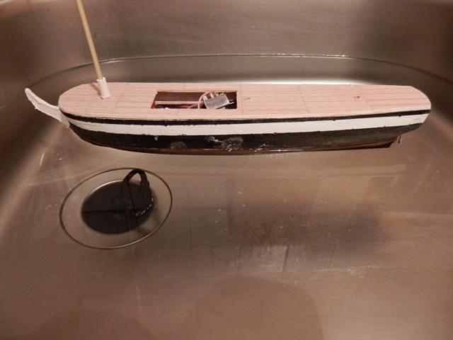

Stapellauf!!
tja wer hätte das gedacht!
die Surprise schwimmt recht gut
aber leder nun schon - ohne Schwert - exakt auf der Wasserlinie!
wenn ich das mit meiner Mars vergleiche, die 3 cm kürzer ist, und 70 gramm Zuladung hat, bin ich recht enttäuscht. denn die Surprise ist schon mit 50 gramm am absoluten Limmit!
mal tüfteln wie ich das löse.

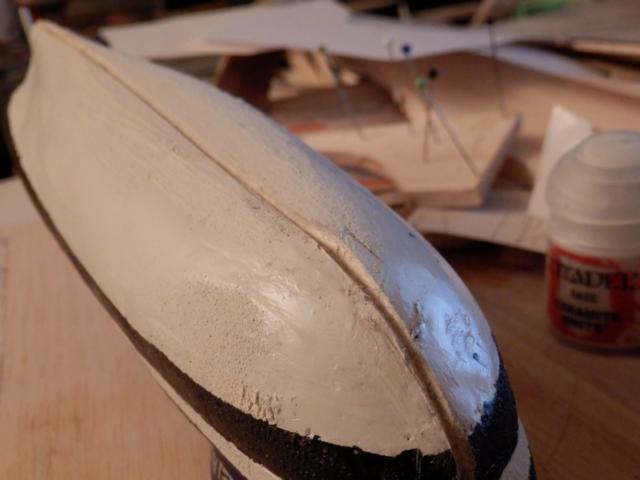

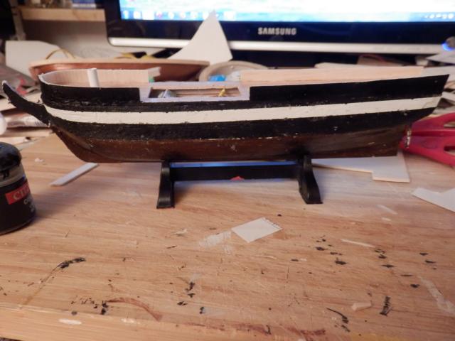

micro update
das schanzenkleid ist dran
ganz ehrlich: das schiff ist viel zu schnell gebaut! sie ist schön! aber auch sauig ohne ende gearbeitet!
wenn ich die probefarhten hinter mir habe damit, mache ich sie hübsch - also verspachtel sie und schmirgel sie :)
außer es packt mich und ich mach das doch noch morgen.
abwarten ...

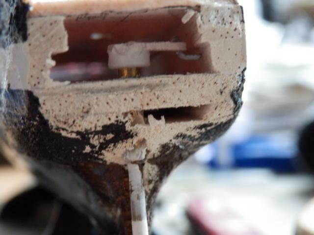

Spaß am Rande des Modellbaus:
wie versenkt man sicher sein Schiff?
genau, man baut Löcher rein :D
habe es hinten etwas eng bemessen das Holz, das passiert schnell mal.
das muss ich noch dichten, bevor es segelt, und da es heute hier eh nur dauerregnet, verschiebe ich das auf Sonntag.

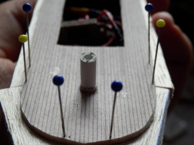

(nebenbei: dort sieht man den Ruderarm:
ich habe für das Ruder ein Messingrohr in das Holz geklebt und eine passende Messingstange hindurchgeführt.
der Arm ist ein Reststück vom Servo aus einem alten Schiff
durch den etwas größeren Umfang und innen ausgehöhlt dichtet er das Rohr zusätzlich etwas ab.
kann ja nie schaden)

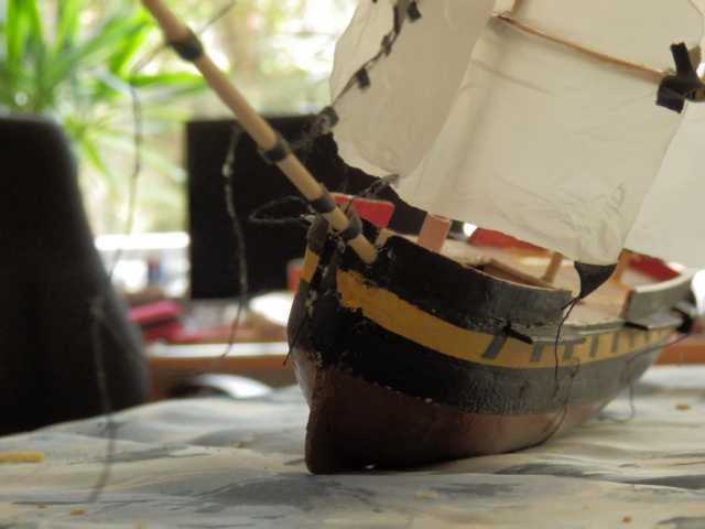

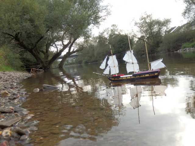

Tja was soll ich sagen:
ich habe dieses Schiff hier wirklich gemocht und bin/war sehr stolz auf dieses Modell, denn es stellte soviel neues dar, und war teilweise völliges Neuland für mich.

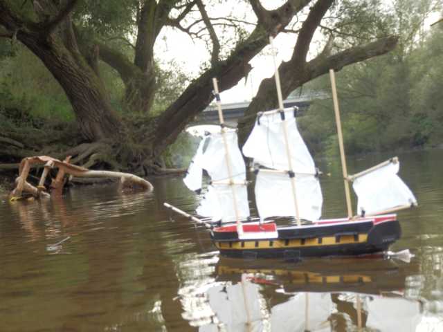

die letzten Tage hatte ich das Schiff fertiggebaut, und heute war dann die oft verschobene Probefahrt.
Den Namen hatte ich auf MPS Venus geändert, eventuell ist das wirklich kein gutes Vorzeichen, den Namen eines Schiffes zu ändern...
die Venus ist auf der Probefahrt in den Stromschnellen der Sieg, nach einem Ruderschaden, gesungen!

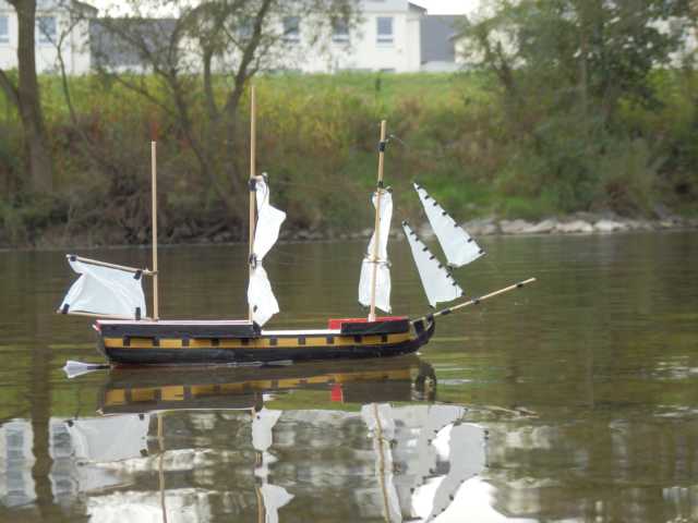

Flüsse eignen sich nicht für Segler, wegen der Strömung, das weiß ich, und heute, nach langem suchen, habe ich eine Stelle gefunden, wo diese nicht so schlimm ist, und dazu schwacher Wind herrschte.
Das Schiff fuhr (mit 20g Blei unter dem Kiel) sehr stabil und segelte erstaunlich gut.
dann habe ich mir gedacht: mache doch da Blei mal weg und versuche es ohne Schwert...
gute Idee, aber auch ECHT DOOF!
was passierte:
das Schiff war befreit von dem Schwert schneller, ok, aber auch wesentlich instabiler!
und dazu kam dann noch dass das Ruder sich verhakte!, hätte es auf Ufer gezeigt wäre das noch ok, aber es hakte mit Kurz Flussmitte ein und dann ging es los...
zu erst dachte ich noch: nicht schlimm ich kann die Venus mit den Segeln auf das Ufer zu steuern, nur ohne Schwert war das nicht mehr möglich, denn das Schiff war so instabil im Wind das es so quer schlug, also Kurs Flussmitte
dort hielt sie sich stabil mit einigem Handwerken mit den Segeln und ich hatte Hoffnung das ich sie irgendwo ans Ufer bekommen würde!
Dann tauchte die Brücke auf (die im Hintergrund)
der Zugang zum Ufer dort ist schwer bis grob gefährlich (lose Steinebrocken und steile Ufer) aber was tut man nicht, also geschwind alle Verbote missmachtet (es ging um ein Schiff) und da rumgeklettert.
die Venus hatte inzwischen Kurs vorderer Brückenpfeiler, was sie in meinen Gedanken dort sicher durchtreiben lassen würde.
als ich die Brücke erreichte, sah ich das Problem: Stromschnellen!
und scharfe Felsen.
Für einen kurzen Augenblick (als ich den Brückenpfeiler hochkletterte) war sie außer Sicht, und ist seid dem verschollen!
ich habe das Ufer, die Brücke und alles andere abgesucht, konnte aber keine Spur mehr von dem Schiff entdecken
auch eine Familie hatte das Schiff nicht vorbeifahren sehen, und die Kinder spielten hinter der Brücke im Wasser, wo es schmal und flach war, sie hätten es also bemerken müssen.
somit muss ich eingestehen und bekannt geben das die MPS Venus heute auf See verschollen ist und wahrscheinlich in den Stromschnellen gesunken ist. :heul:

die Segel sehen so scheiße aus, weil ich sie von der alten Jade klaute, und diese nicht wirklich passen - es sollte ja auch nur eine Testfahrt werden!
ferner (und darum sieht man hinten ein Stück Ruder rausgucken) habe ich das Ruder als Paddel entworfen, so das man mit einem schnellen hin und her bewegen das Schiff antreiben kann. das klappte gut (bis zum festhaken)
so bekommt man auch schiffe ohne Antrieb gut bewegt :)
ja bessere Fotos gibt es nicht, ich hatte einfach keine Lust welche zu machen, als das Schiff abtrieb und ich es dann nicht mehr wiederfand.
