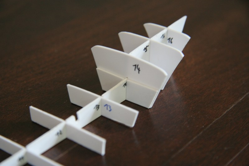

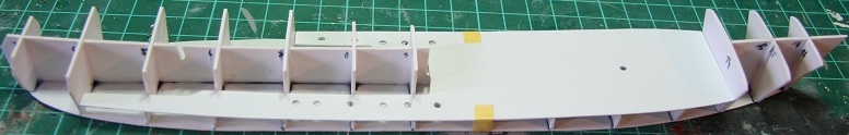

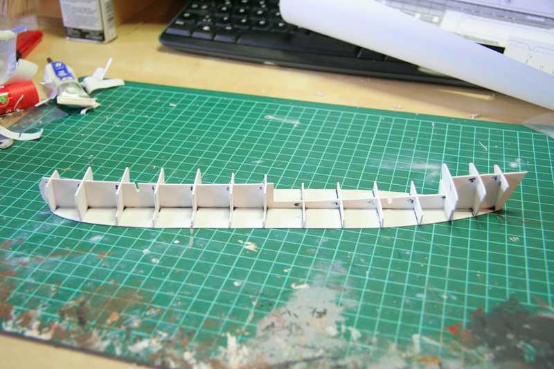

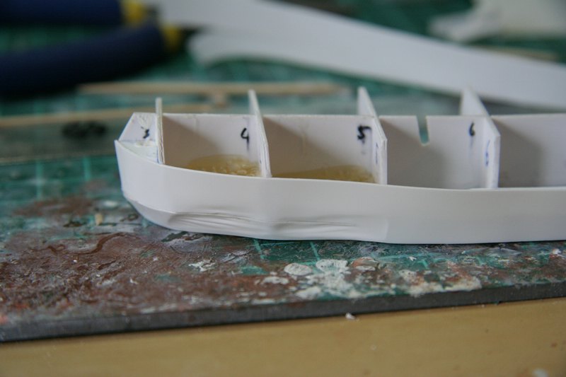

Auf einmal wurde das dünnere Plastikmaterial (Grundplatte Rumpf, Außenhaut, Deck) total weich, verformte sich, zog sich zusammen. Die Spanten hingegen, die aus dickerem Material sind, haben ihre Form behalten. Das traurige Endergebnis seht ihr hier:

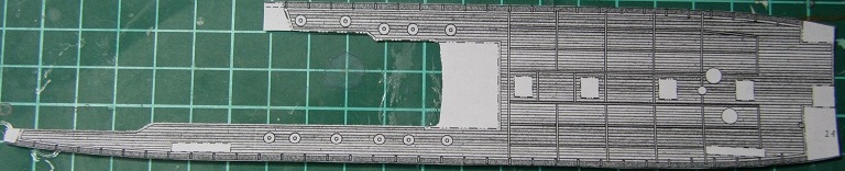

Nachdem ich nun jedenfalls von meinen ganzen Touren wieder da bin, hat sich zumindest dieser Wunsch erfüllt. Da ich denke, dass es keinen Sinn machen würde und man es später sehen würde, wenn ich die entsprechenden Rumpfabschnitte raustrennen und neue Stücke einsetze, kommt nun ganz viel Spachtel zum Einsatz. Die Hoffnung stirbt eben zuletzt. Bevor jedoch diese Notoperation nicht geglückt ist, wird jede andere Arbeit an dem Modell ruhen - Denn im Zweifel muss eben doch alles in den Müll wandern. Die erste Lage Spachtel ist mittlerweile drauf und hat jetzt über’s Wochenende Zeit zum Durchtrocknen. Da das Deck sich zwischen Spant 4 und 5 ebenfalls verzogen hat, werde ich die Aufbauten an dieser Stelle einfach etwas vorziehen. Ob ich den UHU-Kleber in den Müll haue weiß ich noch nicht - Vielleicht brauch ich ja mal wieder einen Klebstoff, der nicht hält was er verspricht. Dann wäre es doch schade drum!

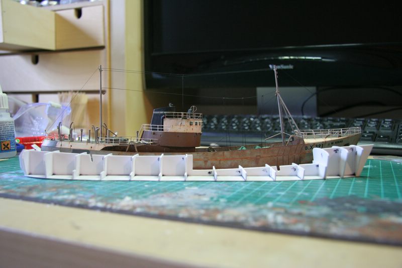

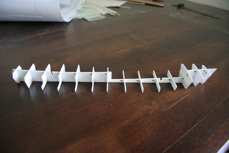

Es würde sehr viel Arbeit frustrierende werden... Ich hab das gemerkt, als ich versucht habe, an der Rumpfaussenhaut zu spachteln. Die "eingedellte" Stelle hat unheimlich viel Spachtel "gefressen", ohne dass ich bisher mit dem Ergebnis zufrieden bin. Bevor ich mich mit dem verzogenen Rumpf viele weitere Stunden rumärgere, nutze ich diese Zeit lieber, um einen neuen zu bauen und möglicherweise gleich einige Schwachstellen zu beseitigen. Beispielsweise ist die "Grundplatte" des bisherigen Rumpfes aus sehr dünnem Material. Das war sie beim letzten Trawler auch, was völlig ausgereicht hat. Aber in diesem Fall hat sie dem Kleber beim Verziehen keinen Widerstand geleistet. Beim nächsten Mal werde ich sie aus dickerem Plastik machen, das gibt mehr Stabilität und kann nicht schaden, selbst wenn ich den Kleber nicht mehr benutze
Das Schöne ist, dass sich der Frust, der sich schon zu Beginn der Ausbesserungsarbeiten am "alten" Rumpf angesammelt hatte, mit dem neuen Rumpf auch komplett verschwunden ist. Schließlich soll unser Hobby ja Spaß machen und nich noch nerven
