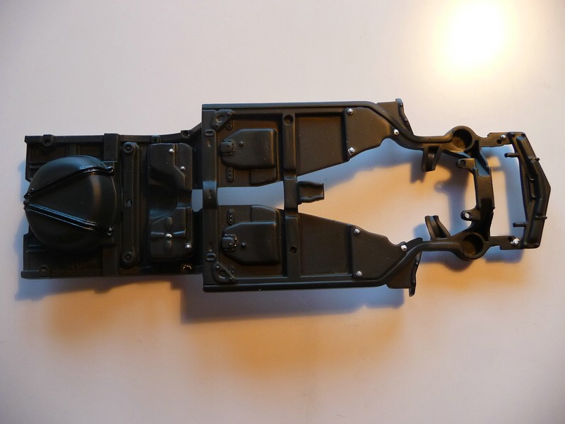

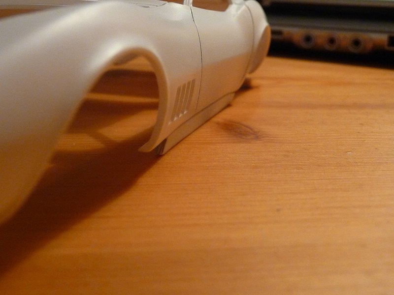

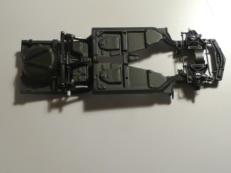

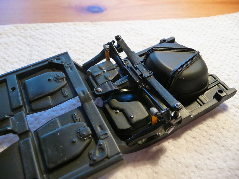

Der Unterboden ist in Revell Anthrazit gespritzt, aber da wird wohl noch ein Drybrushing kommen um die Kanten zu betonen.

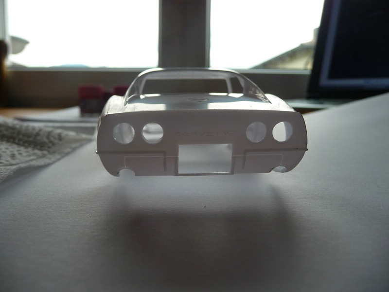

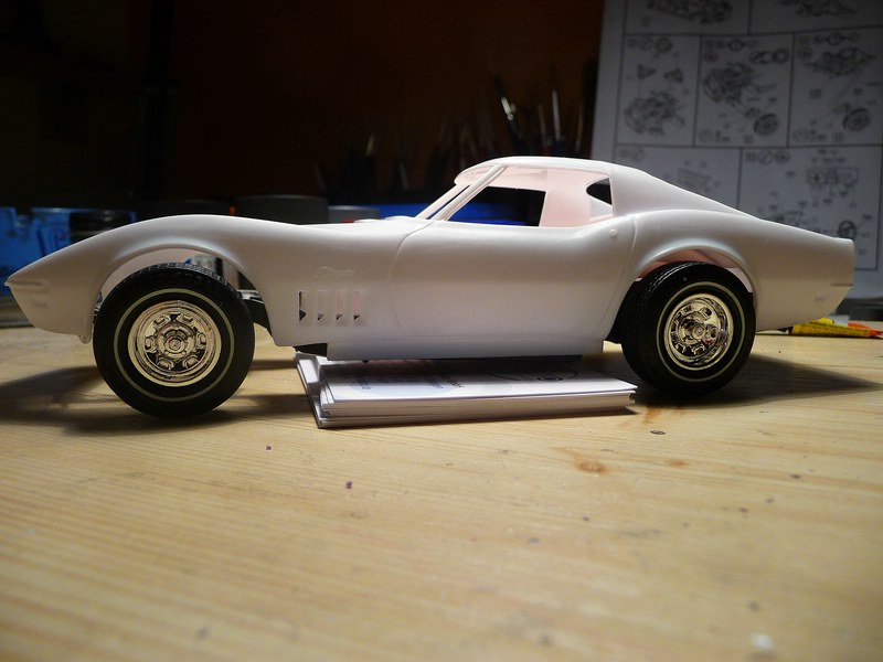

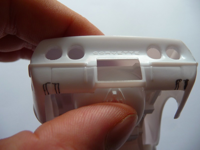

Ein Punkt, der mir gar nicht zusagt, sind die Sidepipes. Die 69er Corvette hat eine rattenscharfe, geradezu weibliche Figur. Mit den Sidepipes könnten böse Menschen nun behaupten, dass das die Figur einer Frau im reiferen Alter sei. Fakt ist, dass die Teile die ganze Schnittigkeit und Eleganz wegbügeln. Deswegen KEINE SIDEPIPES!!! Revell hat eine normale Auspuffanlage beigepackt, und die wird auch verbaut.

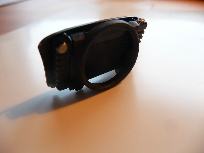

Was aber dazu führt, dass die Endrohre hinten auch rauskommen müssen (weil es ja schließlich entscheidend ist was hinten rauskommt). Also müssen Löcher in die Karo.
Das runde muss ins Eckige, also werden aus eckigen Vorzeichnungen runde Löcher.
An der Gleichmäßigkeit arbeite ich noch ... :roll: Das genaue Vorgehen ist mir noch nicht ganz klar, nur der grobe Plan, aber schaun mer mal. Verkehrt ist das schon mal gar nicht.

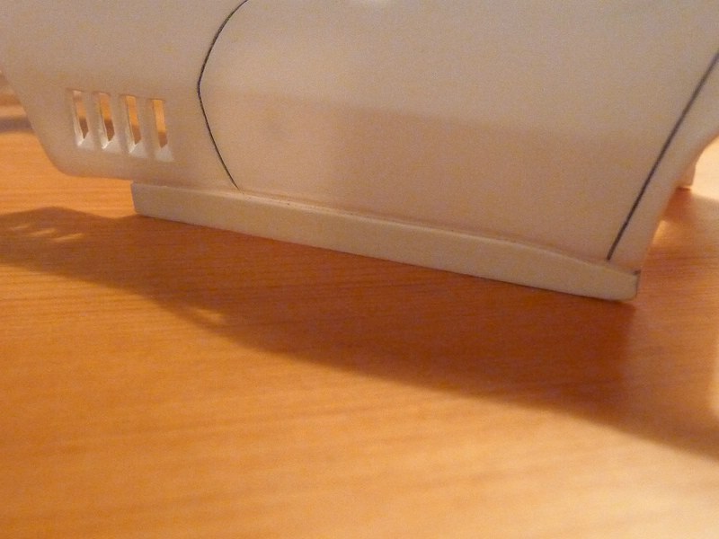

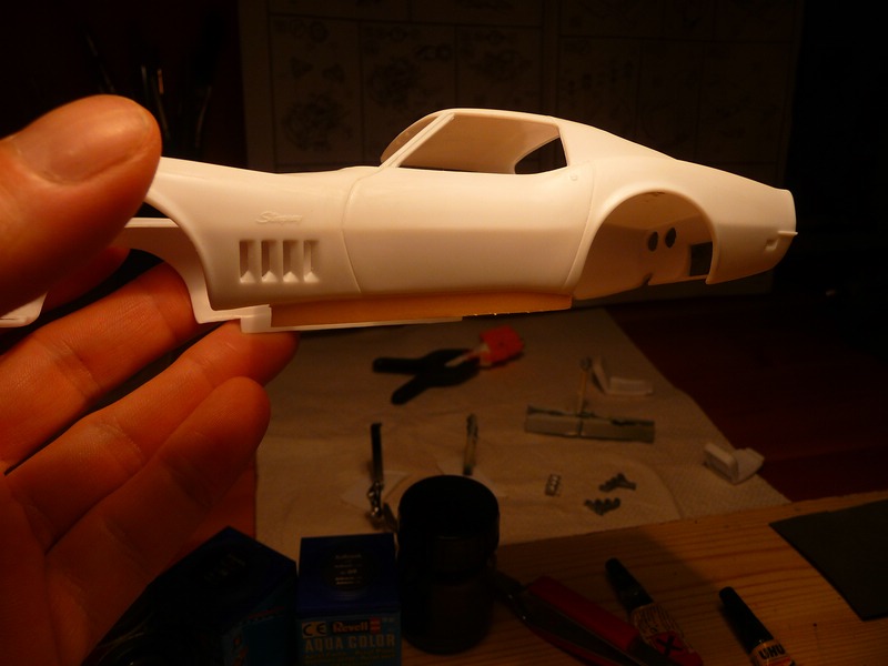

Durch die fehlenden Sidepipes müssen unter den Türen die Schweller ergänzt werden. Die Vorbilder geben größtenteils entweder Unterbodenschutz oder Chromplatten an. Ich habe mich noch nicht entschieden was es wird, aber ich habe schon mal angefangen Schablonen zu erstellen (Schlecht zu erkennen, ich weiss).
Schablone auf Sheet, ausschneiden, lackieren, und mit einer oben abschliessenden Chromleiste versehen. Sollte gehen...

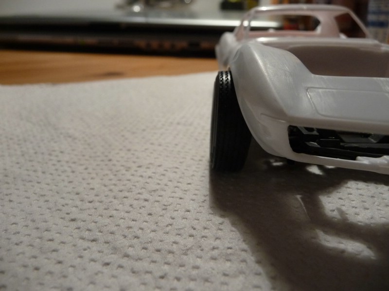

Das grösste Problem werden (wie immer bei mir) die Räder sein. Die beigelegten Felgen finde ich dermaßen grässlich, die würde ich keinem Kinderwagen zumuten. Die haben ja schon fast die Qualität eines durchschnittlichen modernen Hollywood-Films, und die schaue ich mir normalerweise NIE an. Bernd Pfuscher war so freundlich mir neue Reifen und Felgen zukommen zu lassen, und eine erste Stellprobe sah dann so aus:
Ich bitte um Applaus, das ist das erste Mal in meinem Modellbauerleben, dass ich eine Stellprobe in diesem Stadium mache!!!!! :thumbsup: Das Wägelchen kommt, revell-typisch, recht hochbeinig daher, allerdings ist das Original auch relativ hoch. Nichtsdestotrotz wird er ein bißchen in die Knie gehen müssen, ich weiß auch schon wo ich hinlangen werde.

Die Idee den Kleinen in einem Normalzustand zu bauen finde ich nicht schlecht. Bei den Schwellerblenden wurde ich auch die Chromvariante bevorzugen, so mit Unterbodenschmutz würde mir der Kleine nicht so zusagen. Schöner Zug von Revell auch die normale Abgasanlage in den Kasten zu legen, aber leider ist die im Abgang nicht ganz vorbildgetreu. Da enden nach meiner Kenntnis die runden Rohre in einem eckigen Kasten. Da müsstest du deine Ausschnitte noch vergrössern. Ich muss das aber erst noch überprüfen bevor ich hier Unsinn erzähle :S .
:hey:, zeig' mal wie der Kleine mit anderen, kleineren Rädern aussieht. Die nun gezeigten tragen ja keine Original-Corvette-Felgen, vielleicht passen andere besser ?
Und, schon entschieden was die Farbwahl betrifft ?
Grüsse - Bernd
Nachtrag:
OK, hab' mir mal schnell ein paar '69er angesehen und das mit dem runden Ausschnitt kommt schon hin. Einen eckigen Kasten hatten wohl nur die späten Modelle der C3.
Von daher alles im grünen Bereich :) .

Die Form hast du schön beschrieben.
Keine Sidepipes und egal was das Orginal hat-nix eckiges-alles schön wohlgerundet ausführen.
So wie's Männer eben mögen.
Gruß Michael

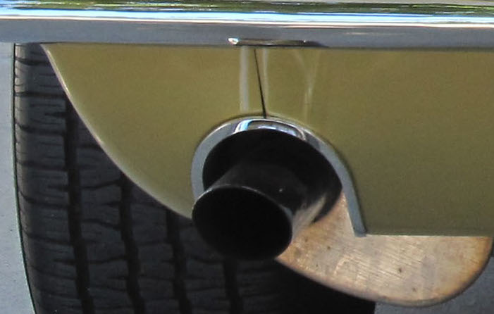

Moin Ulrich . Du hattest es schon geschrieben. Ich hatte vor ein paar Woche dieses ( mein ) Modell hier vorgestellt. Erst mal ein Dankeschön, das es dir gefällt.Zu deinem Modell und Veränderungen möchte ich mal meine Meinung sagen . Super, dass du ihn tiefer legen willst. Auch finde ich es gut, dass du ihm andere Felgen verpassen willst, denn die serienmässigen von Revell sehen wirklich besch... aus.Zu den Sidepipes möchte ich sagen, dass nach meinem Geschmack diese " Rohre " besser passen. Ich hatte es mir auch überlegt, und bin zu der Meinung gekommen,dass dieses Auto ohne Sidepipes ein wenig zu " schlank " wirkt.Aber ich kann mich auch irren. Ich verfolge jedenfalls deinen Bau mit grossem Interesse. Weiter so :ok:

Die Aussparung für die Auspuffe hast Du sauber hingekriegt. Im Original sind diese noch mit Chromringen eingefasst.
Hoffe Du kriegst dieses Detail hin:

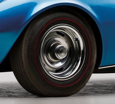

Noch ein Wort zu den Felgen. Möchtest Du möglichst Nahe am Original bleiben, dann müssten diese etwa so aussehen:
Willst Du eine freie Wahl treffen, finde ich die dem Bausatz beiliegenden eigentlich sehr schön, vorausgesetzt Du setzt die Karo etwas tiefer.
Diese Felgen würde ich auch entchromen und mit Alclad nochmals verchromen. Wirkt dann nicht so "geleckt".

@Dani: Vielen Dank für das Detailbild, das hatte ich noch nicht. Den Chromrand hatte ich zwar schon gesehen, hätte ich aber mit flacher BMF nachgebildet. Dein Detailbild gibt mir da eine prima Hilfe an die Hand, eine Idee zur Umsetzung hab ich schon ;)

Zu den Felgen: Ich hab auf vielen Bildern viele verschiedene Felgen gesehen. So wie es im Moment ausschaut werde ich die oben gezeigten von Bernd verwenden. Mit ein wenig Schwarz dürften die nicht so schlecht aussehen, und die weisse Seitenlinie kommt denke ich gar nicht schlecht. Wenn alles gut geht könnte ich die Woche eine ernsthafte Probe machen. Ernsthaft heißt, dass die Rückseiten der Räder aufgebohrt werden müssen, weil sie für eine Metallachse vorgesehen sind. Wenn ich das gemacht habe gibt es Bilder und ich stelle mich der Diskussion ...

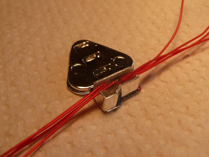

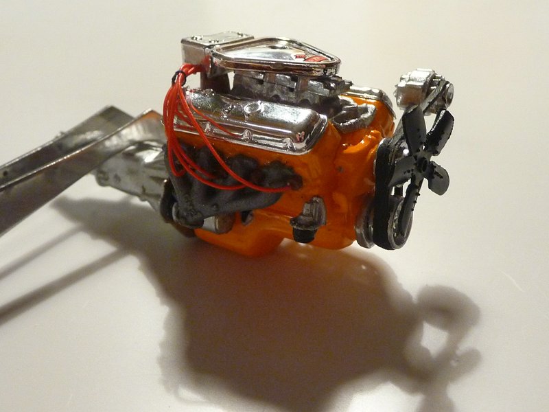

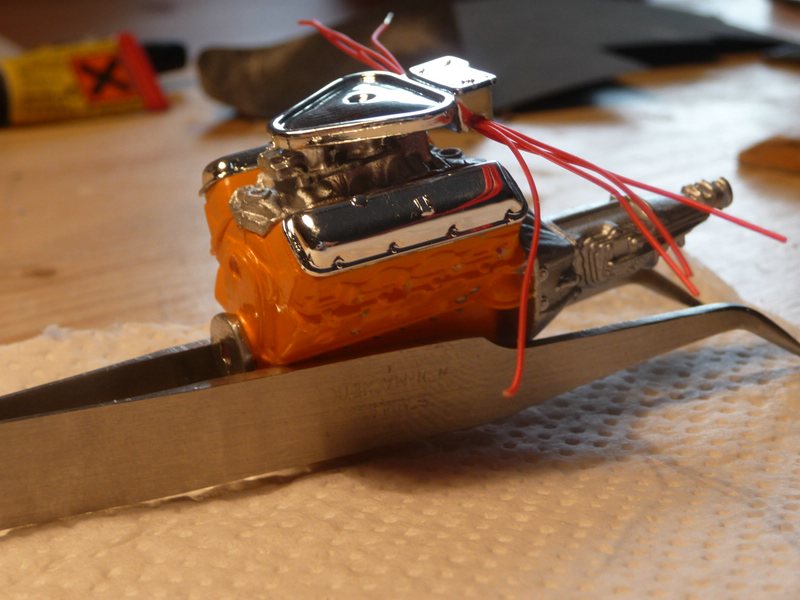

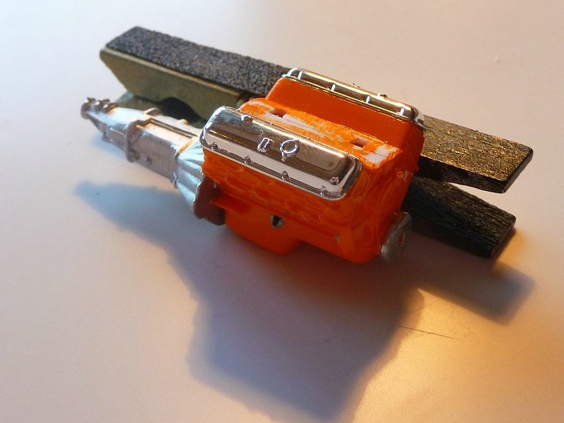

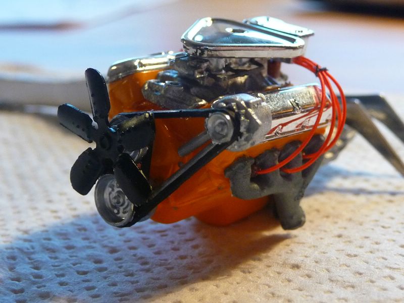

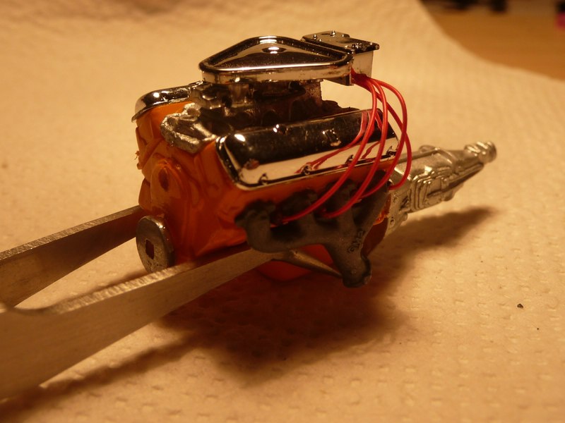

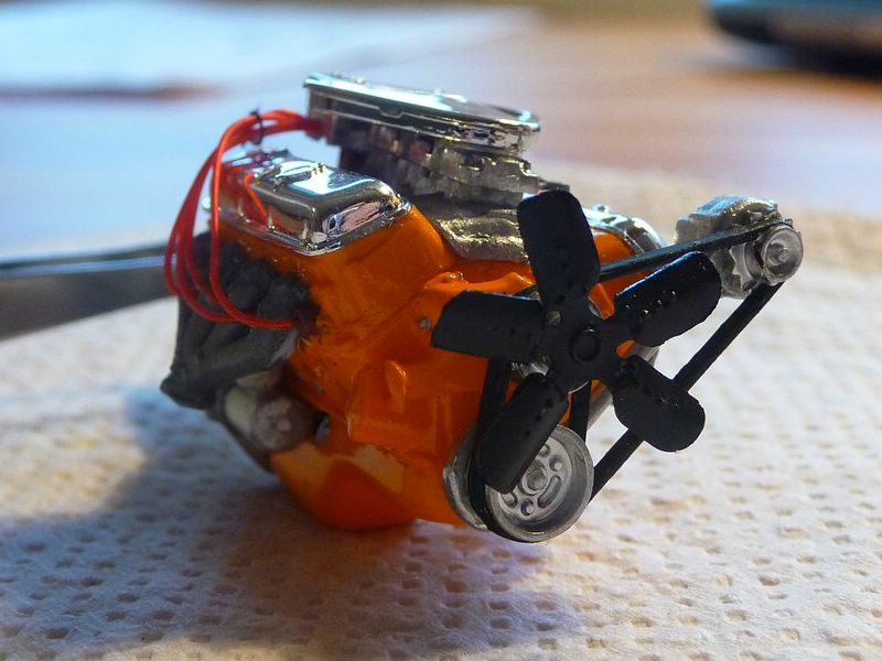

Heute war ich nicht untätig, in erster Linie hab ich mich um den Motor gekümmert. In den Verteilerkasten hinter dem Luftfilter hab ich 2 Löcher gesägt und da die Kabel rein versenkt:
Innen eine Menge Sekundenkleber rein, damit ich ordentlich ziehen kann, und dann den Luftfilter angeklebt. Damit hatte ich eine gute Grundlage für die Verkabelung.
Bislang hatte ich die Kabel immer zuerst in den Motorblock geklebt und anschließend erst an den Verteiler. Was dazu geführt hat, dass entweder der Verteiler viel zu viel Druck abbekommen hat (und sich wieder löste) oder die Fummelei an dem kleiner Verteiler einfach zu übel war. Diesmal bin ich andersherum vorgegangen, das Ergebnis ist gar nicht sooooo schlecht. Glaube ich ...
Ich gebe aber auch zu, dass das die Schokoladenseite ist. Auf der anderen Seite wollte der Kleber überhaupt nicht halten, da musste ich die Strategie nochmal ändern: Erst den Krümmer dran, dann die Kerzenstecker dazwischen, dann den Draht in die Kerzenstecker :cracy:
Die Woche geht bestimmt noch was. Der Verteilerkopf müsste z.B. auch noch unter den Verteilerkasten passen ...

Die Schokiseite vom Motor schaut schon mal gut aus wobei die Zündkabel ruhig noch etwas vorbildgerechter gdebogen sein könnten damit sie nicht nur einfach so rumhängen.

Die Felgen auf dem Bild von Dani sind Stahlfegen mit Radkappe und Zierring; ähnlich wie bei einigen Mercedes aus den 60ern. Der Dir erwähnte weiße Rand ist eine Lichtreflexion. Die Felge selbst ist mattsilber, Radkappe und Zierring Chrom.

Der Motor sieht schon mal schick aus. Was für Kabel hast du da benutzt?

@Bernd: Die struppigen Haare sind etwas gelegt worden, und damit sie auch halten mit sowas wie Schellen in Form gebracht worden. Bilder folgen, ich denke mal am Wochenende. Vielen Dank für den Tipp, schaut jetzt erheblich besser aus!

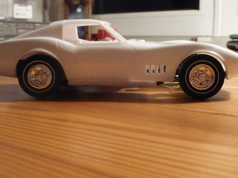

@Ingoltb: Da habe ich mich wohl mißverständlich ausgedrückt. Ich meinte, dass meine Reifenwahl einen weißen Streifen drin hat (mir fällt jetzt zum zweiten Mal das Fachwort nicht ein ...), so wie die Felge auf Danis Bild einen roten Streifen hat. Mist, wie heißt das??? :?: Aber weiter unten wird bestimmt deutlicher was ich meine. Aber mit Deinem Beschrieb hast Du mich glatt auf eine Idee gebracht ... :)

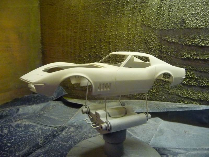

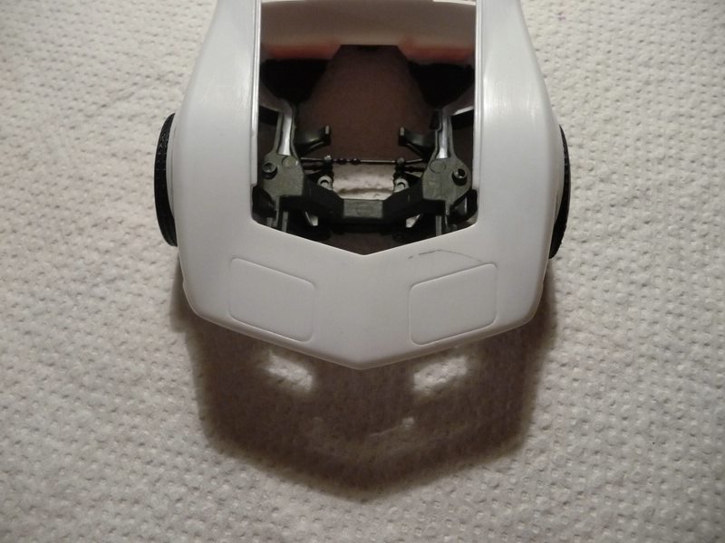

Nachdem mir klar ist, dass die Lackierung nicht so ganz einfach wird (ich habe noch nie was mit Candylacken gemacht), habe ich mein Hauptaugenmerk mal auf die Karosserie gelegt, damit ich da mal vorankomme. Gestern Abend habe ich die Reifen mal an die Achsen gesteckt und diese wiederum, zusammen mit dem Unterboden, verstellprobt.

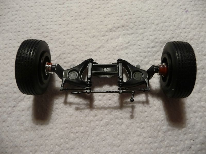

So sah die Vorderachse aus ...
... , zusammengesetzt ...
... und seitlich ... :pinch:

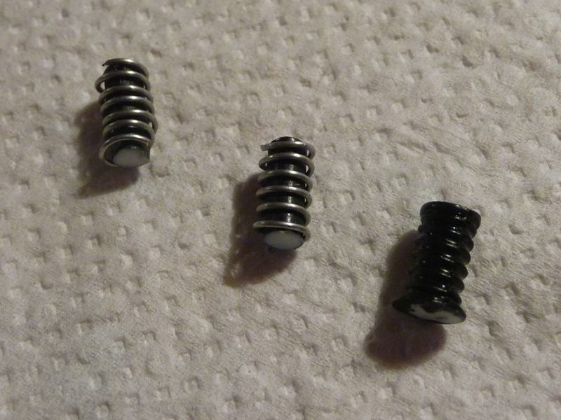

Also hab ich die Aufnahmepunkte für die ursprünglich vorgesehene Stahlachse abgesägt, schön begradigt, und dann noch mal, mit etwas mehr Sorgfalt angesteckt. Resultat:
Da brauch ich nix mehr tieferlegen, oder was meint ihr? Als nächstes kann ich also die Karo säubern und grundieren, und mit dem Unterboden geht es auch endlich weiter.

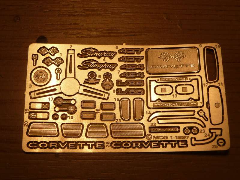

Ach, und die Ätzteile sind auch Anfang der Woche gekommen:
Also habe ich mal munter alle Schriftzüge und Applikationen abgeschliffen. Das wird was werden, auhauerha ... Der Schriftzug am Heck (im Bild ganz unten) besteht aus lauter einzelnen Buchstaben ;(

Die Felgen mit den Weisswandreifen stehen sauber in ihren Kästen, da muss nichts mehr tiefer :) . Steht auch schön gerade, so soll es sein.
Der Ätzteilebogen ist aber auch :sabber: . Die Teile kommen bestimmt gut.

Welcher Ätzbogen ist das? Und wo kann man den bekommen?

der ist von der modelcargarage in Florida, kann man dort direkt bestellen, geht absolut problemlos, hab ich schon oft gemacht. Die haben irre viele Ätzteilsätze für alle möglichen Fahrzeuge...

Hinten hab ich doch ein wenig tiefer gemacht, ich glaub das kommt besser. Da gibt es an der Hinterachse einen Pöppel den ich abgesägt hab (abgepöppelt ... :lol: ), jetzt kann ich grad noch ein wenig variieren. Bilder folgen am Wochenende, versprochen.

Ich hole die Fotoätzteile auch hier:
https://www.modelcargarage.com/store/pc/…&Submit=Search+
Postversand ist ca. $9.
Lohnt sich also, wenn man gleich mehrere Sets benötigt, da diese im Brief verschickt werden.
Daher auch die relativ günstigen Portokosten (auch in die CH). Beim momentan günstigen $ sowieso.
Die Lieferzeit beträgt Inder Regel etwa 1 Woche.

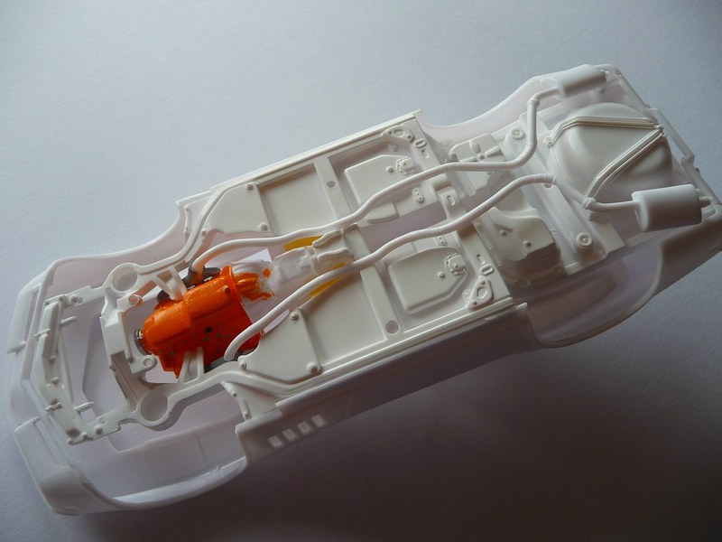

Der Motor wird langsam :)
Hier kann man auch schön die *Tusch* Lichtmaschinenhalterung erkennen :thumbsup: Hergestellt aus 1,2 mm-Rundstäben, lackiert mit Tamiya Chrome Silver, und gut

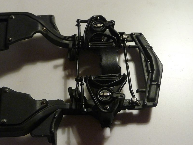

Die Hinterachse ist auch an ihrem Platz:
Die Vorderradaufhängung wird noch ein wenig dauern, weil ich die Spurstange übersehen hatte und erst noch fertigstellen muss. Die Zeit hab ich damit überbrückt, die vordere Federung ein wenig umzugestalten.

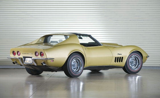

zuerst mal eine gute Entscheidung, die Tuningfelgen beiseite zu lassen und Alternativen zu nehmen. Ich hab Dein Gesuch an der Pinwand gelesen gehabt und glaub mir - wenn ich einen original Corvette-Satz im Fundus hätte, Du hättest sie bekommen. Die jetzigen Felgen gehen aber auch. So wie sie nun im Radhaus stehen, kannst Du es lassen - meine Meinung.
Zum Entfernen der Sidepipes. Ich hätte sie dran gelassen. Mir wäre der Aufwand die Schweller nach zu modellieren zu groß und hätte (wenn schon, denn schon) auf einen amt-Bausatz zurück gegriffen ;)
Am Motor solltest Du vielleicht den Verzwirbelten Faden weg machen :hey:

Hey Dominik, schön dass Du auch an Bord bist! Und danke für Deine Einschätzung der Räder und der Sidepipes. Vor dem Neumodellieren hab ich keine Angst, da die Teile recht einfach zu sein scheinen. Das ist wie mit der erwähnten fraulichen Figur: Das Drauffuttern ist das Einfachste, aber die Rundungen wieder wegzubekommen ... ;(
Und der abstehende Bindfaden ist weg, indem ich einen neuen Faden gezogen hab. Auf den Fotos (die ich NICHT zeigen werde) ist er auch prompt wieder da. Da das abstehende Teil aber nur noch im Makro zu sehen ist und nicht mehr in Wirklichkeit, werde ich noch mal drüber schlafen ...
Die Vorderradaufhängung ist durch:
Plus: Der Zusammenbau ist tatsächlich sehr einfach, viel einfacher als bei den meisten anderen Bausätzen die ich kenne. Minus: Das liegt daran, dass die Räder nicht lenkbar sind. Ich hatte kurz drüber nachgedacht die Geschichte lenkbar zu machen, aber das war nur ein kurzer Anfall ... Mir fällt gerade auf, dass ich die tollen neuen Federungen gar nicht fotografiert habe. Reiche ich nach, versprochen. Dafür gibt es noch ein Gesamtbild vom fast kompletten Chassis:
Komplett lackiert mit Anthrazit, die "Aufbauten" Schwarz Seidenmatt, die kleinen Schrauben mit Gun Metal bearbeitet, die größeren mit Flat Aluminium und einem Tropfen Smoke.
Der Motor ist soweit fertig, was da noch an Kabeln dran kann oder soll folgt später.
Wen noch jemand Ideen, Vorschläge, Kritik (und gerne auch Lob) hat, immer raus damit. Ich freue mich über alle Verbesserungen!
An dieser Stelle eine Frage an die Experten: Wo ist bei diesem Modell bitte die Batterie? Ich bilde mir ein, dass auf den Vorbildfotos auf der Fahrerseite der Feuerwand etwas ist wo viele Kabel verlaufen, aber nach einer Batterie sieht das nicht wirklich aus. Ein Bauteil liegt nicht bei. Kann mir da jemand helfen?
Nachdem ich mit der Gunze-Grundierung diesmal nicht so richtig glücklich wurde, habe ich heute mit der neuen Alclad-Grundierung mit Filler gearbeitet:
Der erste Eindruck ist recht gut, wenngleich das Zeug etwas aufdringlich duftet. Und beim Schreiben fällt mir ein, dass ich die Motorhaube vergessen habe mit Alclad zu behandeln :bang: Na gut, hier ist die Gunze-Grundierung besser gelungen, dann wird das bei der Gelegenheit gleich ausgetestet wie die sich vertragen.
Bisher macht der Bausatz echt Spaß! Mal was anderes: Die Teile passen, und man hat immer noch Raum zum Ändern. Bloß die Verarbeitung könnte besser sein. Massig Fischhäute und Formtrennlinien, aber das ist schon Jammern auf hohem Niveau.

Halt, nicht ganz, weil ich mittlerweile die Schweller aus dünnem Sheet ausgeschnitten und angebracht habe.
Ich hab das bewusst vor dem Lackieren gemacht, damit ich a) die unteren Abschlüsse von Karo und Schweller per Schleifpapier nivellieren kann und b) mit etwas Spachtelmasse beide Teile unten zu Einem verbinden kann, da man sonst immer die Linie zwischen den Teilen sehen würde. Ich zumindest würde sie sehen. Nach der Lackierung, so sie denn jemals kommt, soll dann ein dünner Rundstab auf die Trennlinie gelegt werden, und dann sollte das so ausschauen wie auf den Vorbildfotos.

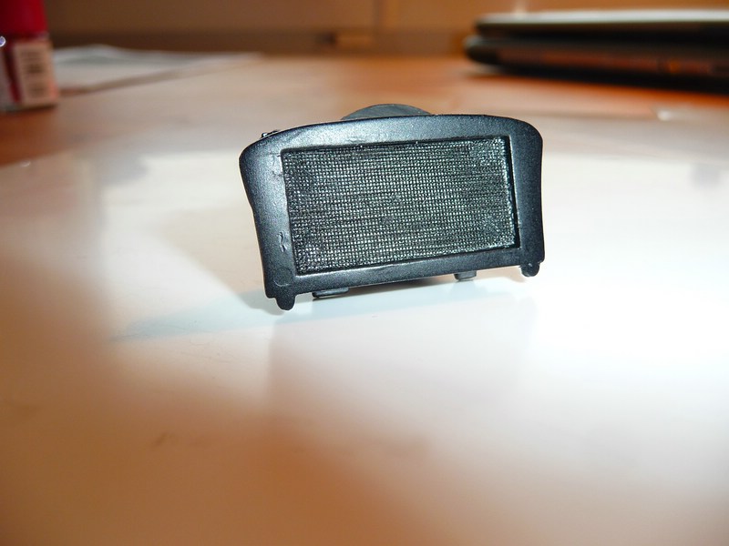

Das einzige was sonst noch war, war der Kühlergrill. Welch lustige Koinzidenz der Ereignisse, just diese Woche kam das neue Scale Auto ins Haus mit einem Artikel "How to detail radiators". :D Also die Oberfläche mit Gun Metal bemalt, ein dünnnes Mesh schwarz lackiert und mit Crystal Clear drauf geklebt, voilá:
Heute hab ich dann den Motor auf das Chassis geklebt, und das Ergebnis sah bei einer Passprobe dann so aus:
Der Luftfilter steht ungefähr einen Millimeter raus 8| Ich hab länger gesucht bis ich drauf gekommen bin, dass der Motor vorne zu hoch ist und gar nicht auf den Haltepunkten aufliegt. X( Kann er auch gar nicht, weil die Krümmer im Weg sind :motz: Sind sie, weil ich sie mit zuviel Abstand zum Motorblock angeklebt hatte :!! Den linken Krümmer konnte ich vorsichtig biegen, beim rechten hab ich dann schon Gewalt gebraucht. Aber so richtig an den Block anlegen kann ich ihn nicht, weil er zu weit hinten ist, ungefähr einen halben Millimeter, und dadurch an 2 Anbauteilen ansteht :bang:
Wahrscheinlich werde ich das untere Ende des Krümmers mit dem Dremel ein wenig verjüngen müssen, aber erstmal bin ich frustriert, weil das alles schon wieder so doof läuft. Nun ja, die Karo wird auch schließlich auch noch ein wenig dauern ...

Ohne Sidepipes? Auch mal nicht schlecht :ok: Bin ich gespannt, wie Du das am Ende hinbekommst. Die Farbwahl fält auf das helle goldmetallic? Ja: schöne Farbe :) Nein: was wird es dann ;)?
