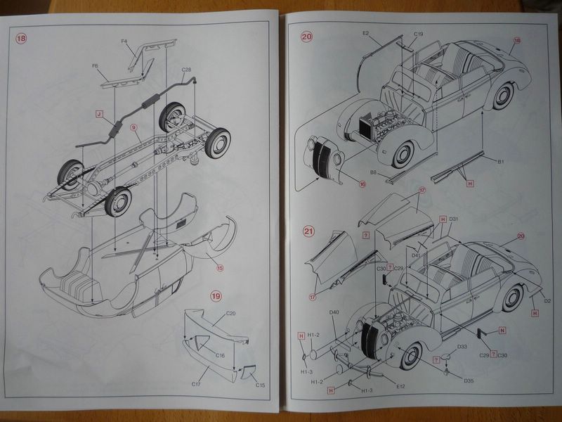

Und zum Schluss noch ein Blick in die Bauanleitung :

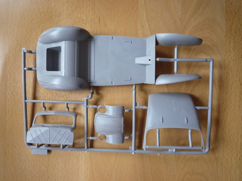

Eigentlich sind alle Teile ausgezeichnet detailliert, vor allem das Interieur sieht toll aus. Der Kunststoff ist in dunklerem Grau und recht fest. Die Verbindungen am Gießast sind teils problematisch.
Die mehrteilige Karosserie in der Art von Italeri ist für Anfänger vermutlich ein Grund zum Scheitern.
Zum Beispiel empfehle ich zuerst das Seitenteil mit den Türen und dem vorderen Kotflügel im vorderen Bereich (also nur den Kotflügel) an das große Karosserieteil anzukleben. Dann durchtrocknen lassen.
Und dann vorsichtig von innen ein Plastikteil nehmen und damit die Türen festkleben. Also bloß nicht einfach an die Verbindungsstellen Kleber hinschmieren, denn sonst quillt der unter den Türen raus! :pinch:
Der weitere Zusammenbau der Karosserie ist sicher auch nicht einfach, denn es müssen noch die beiden Motorhaubenteile, die Front, Feuerwand mit Windschutzscheibe und der Kofferumdeckelteil angeklebt werden.

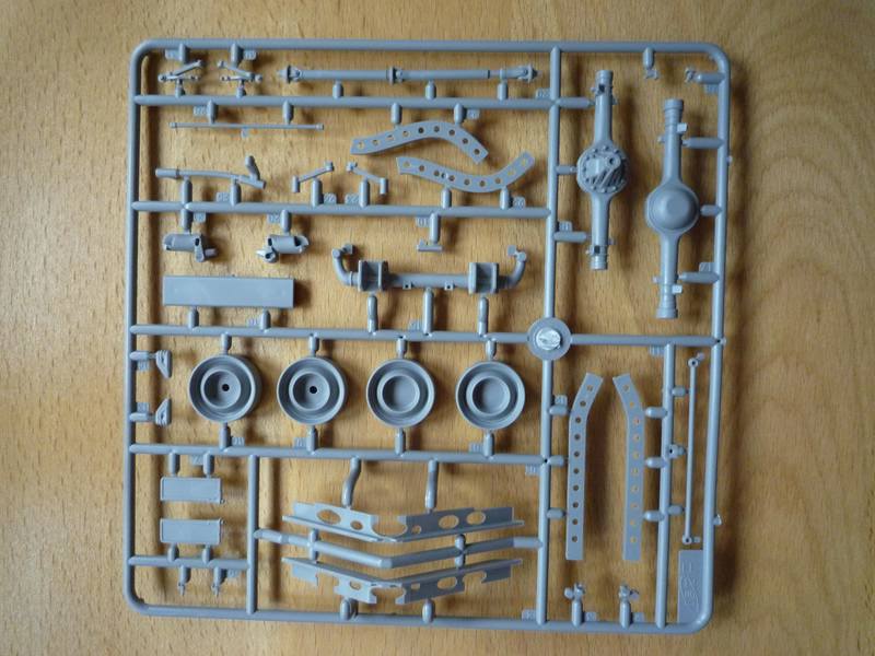

Das Chassis und der Motor sind sehr detailliert ausgeführt, eigentich auf dem neuesten Stand der Modellbautechnik.

Inzwischen habe ich mich diesem schönen Bausatz gewidmet. Bei anderen Projekten habe ich einen Durchhänger und mache jetzt da mal rum.
Die Passgenauigkeit ist, wie erwartet, überragend. So etwas perfektes hatte ich bisher noch nicht in den Fingern !! - Gussgrate sind keine da, nur die üblichen Formtrenngrate, die man schnell glatt schleifen kann.
Einen Baubericht werde ich wohl nicht starten, weil ich das Teil wohl bald wieder weg lege. Nur soviel: definitiv kein Bausatz für Einsteiger. Das Risiko hier etwas unüberlegt festzukleben und mit Klebstoff dann zu verderben ist viel zu groß.
Und nach der Bauanleitung werde ich nicht vorgehen!
Und ganz wichtig, ich schlage vor beim Zusammenbau der Karosserie erst das Heckteil ganz hinten und an den seitlichen-unteren Nuten festzukleben. Dann trocknen lassen und den restlichen vorderen Teil des Heckteils von innen mit Platikstückchen festzukleben. Dann weiter die Flanke des Karosserie-Seitenteils (Teile B4/B5) unten festkleben, aber auch hier wieder mit Plastikstücken von innen festkleben, und zuletzt den vorderen Kotflügel. Das Interieurteil sollte man dann später einkleben.

Und noch etwas ist mir jetzt erst aufgefallen: die Räder soll man wohl festkleben, die drehen sich dann nicht! - Bei einem Standmodell theoretisch nicht so wichtig, aber wenn bei allen meinen Modellen sich die Räder drehen lassen, dann sollte das bei diesem Top-Modell eigentlich auch der Fall sein. Also muss ich da etwas neu konstruieren - das wird ätzend.
