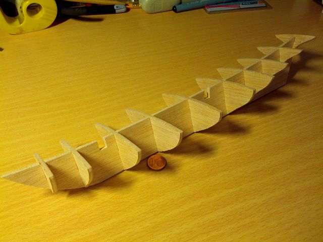

heute habe ich meine Albatros angefangen. In nächster Zeit möchte ich den Rumpf zu Ende bauen und die Planken verlegen.
Mein Plan sieht keine unnötige Farbe vor, das Holz gefällt so sehr, dass nur Schiffslack in rauen Mengen drauf gesprüht wird.

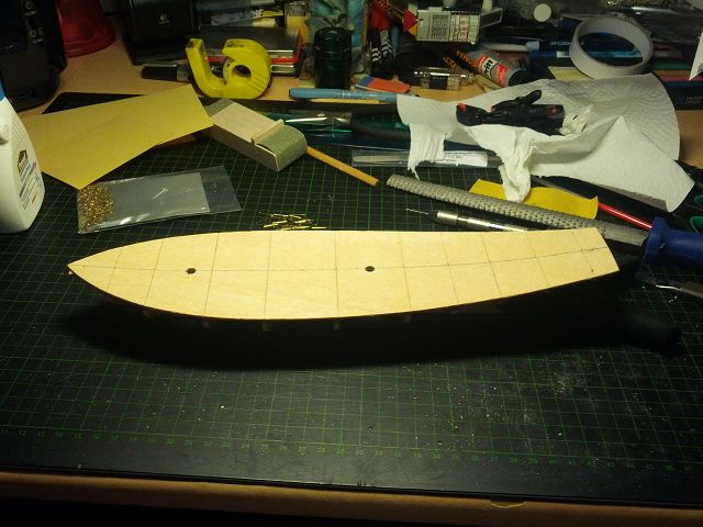

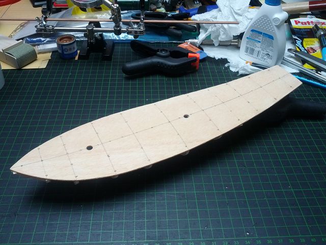

Heute habe ich das Deck aufgesetzt und zur Hälfte angenagelt. Vorbohren kann ich bei jedem Nagel empfehlen, hätte fast den Kiel gespaltet.
Das dürfte bei solchen kleinen Nägeln/Stiften gar nicht passieren. Das Vorbohren geht aber fix.
Hier der aktuelle Stand:

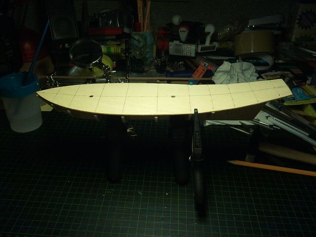

Montag, 11. November 2013, 14:59
Das Deck ist drauf, nun geht es weiter mit dem Rumpf schleifen.

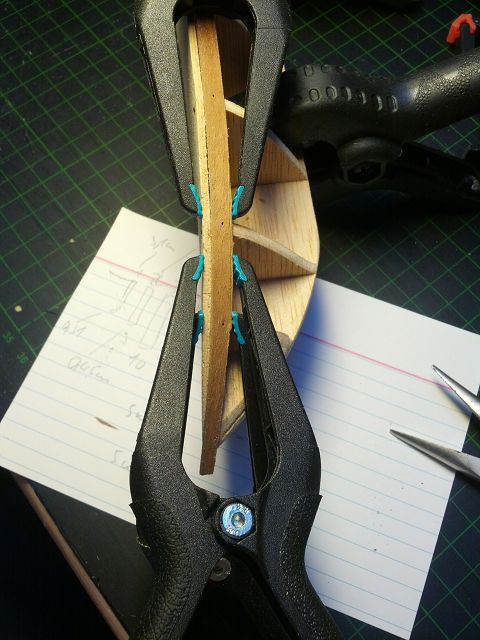

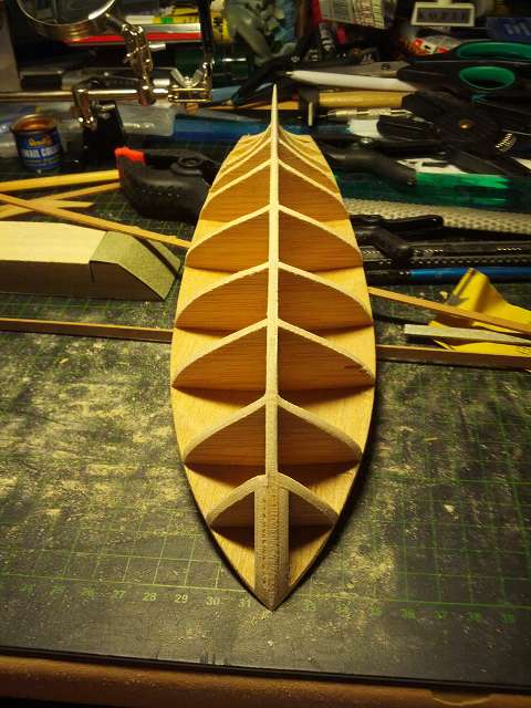

Letzte Nacht habe ich den Rumpf geschliffen, war eine ziemliche Feinarbeit. Immer Stück für Stück mehr abschleifen, abgleichen mit der anderen Seite, irgendwann hat die Planke gut gepasst.
Heute morgen habe ich die erste Planke fixiert, bin gespannt, wie es weitergeht. Ist auf jeden Fall keine Arbeit, die mal so nebenbei ablaufen kann. Ich denke, wenn hier keine Geduld vorhanden ist, kann der ganze Rumpf zerstört werden.
Nun bin ich froh, dass ich gleich einen großen Beutel Leimzwingen gekauft habe. Wie im Bild zu erkennen ist, habe ich ziemlich viele im Einsatz. Die ganz kleinen Zwingen taugen beim Beplanken leider nichts, da die Spannung zu stark ist.

Nicht schlecht bisher, dooooch, da es ja Dein erstes Schiffchen ist, möchte ich Dich auf kleinere Probleme
hinweisen, welche eventuell auftreten können. Im Laufe des beplankens wirst Du nicht drum rum kommen,
im Bug-u. Heckbereich die Planken zu verjüngen. Das heist, die Auflageflächen werden immer geringer. Da
wäre es wirklich von Vorteil, diese Bereiche mit zB. Balsaholz auf zu füllen.

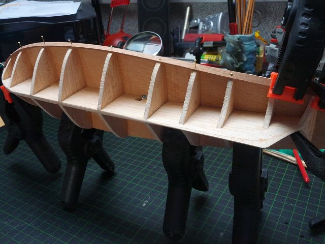

So und da haben wir die nächsten zwei Planken dran. Nun weiß ich in etwas wie der Hase läuft, jedenfalls bei solchen kleinen Schiffen.
Da wo ich erst ein Stück wieder dran leimen musste, sieht man bereits fast gar nicht mehr.
Ich freue mich schon auf den finalen Schliff. Am Bug werde ich die Planken erstmal über Kreuz ordentlich verkleben und bevor der Vorsteven dran kommt auf 4 mm herunter schleifen.
Dazu ist nichts angegeben in der Anleitung, auch kein Bild. Nur wenn der Vorsteven fertig montiert ist.
Das Heck für den Achtersteven habe ich bereits im richtigen Winkel angeglichen.
Macht wirklich Spaß so ein Schiff zu bauen. Hier noch ein paar Bilder:

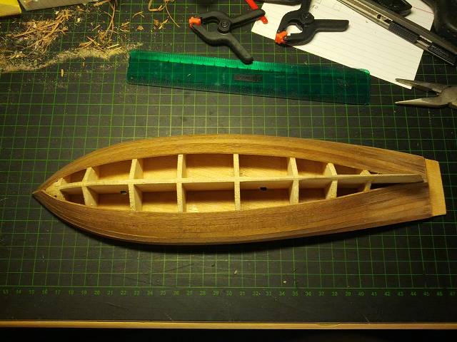

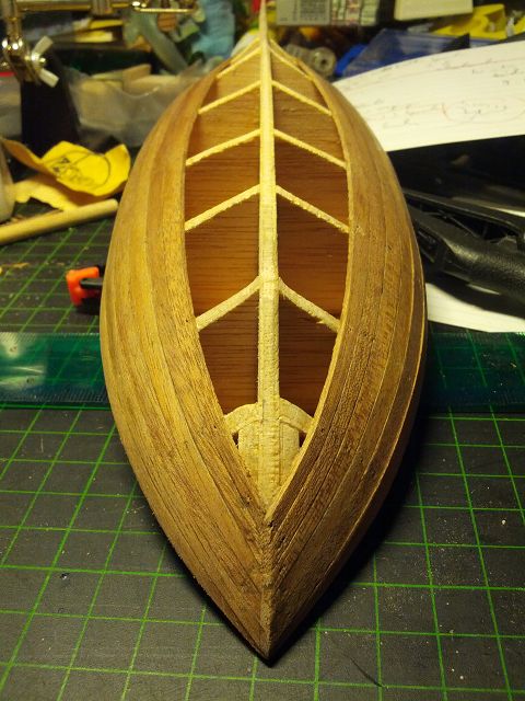

Und wieder ein Stück weiter...
An einigen Stellen stehen die Planken etwa 0,25 mm drüber, ich hoffe, dass man das ohne Probleme am Ende wegschleifen kann.
Nun weiß ich auf jeden Fall, wie ich beim nächsten Schiff den Rumpf besser schleifen muss und wo etwas weniger.
Sieht meiner Meinung nach schon ziemlich stark aus. Da freue ich mich wie ein kleines Kind. :prost:
Nächste Woche baue ich dann weiter...

Hallo Heiko! In Sachsen bin ich mehrmals die Woche, ist ja nur ein Katzensprung entfernt. :ok:
Zum aktuellen Stand: Habe wieder zwei Planken mehr dran, aber Bilder sagen mehr als meine Worte.
Am Heck habe ich nun angefangen Keile unterzulegen. Die nehme ich gleich vom Bug, da verschwende ich keine zusätzlichen Leisten.
Scheint irgendwie mit der Symmetrie nicht ganz hinzuhauen. Da muss ich wohl am Ende ein wenig anpassen.
Bin gespannt, wie es weitergeht, der Kiel nähert sich...

Mittwoch, 20. November 2013, 22:24
So, habe wieder was geschafft.
Heute sogar 2 Planken dran genagelt und 2 Planken vorbereitet:
In der Anleitung steht, dass die obersten Planken angepasst werden müssen, die habe ich heute gleich mit abgeschliffen:
Somit wäre die Hälfte der Beplankung fertig, schade, macht soviel Spaß. Na, das nächste Modell wird etwas größer, obwohl so klein seinen Reiz hat!!!

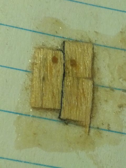

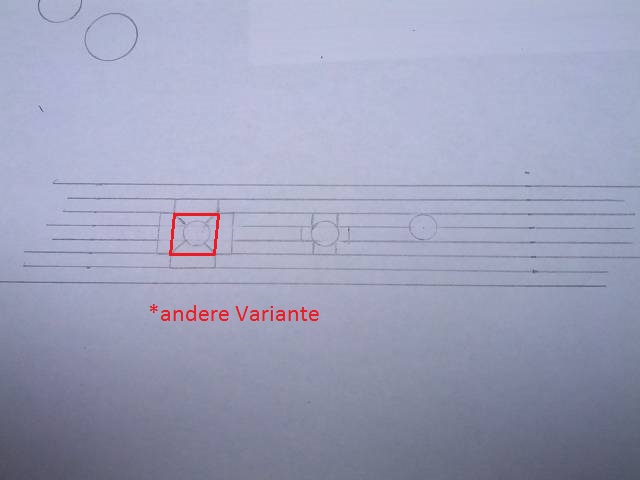

Ich habe mal ein Stück Beplankung ausprobiert mit Holzdübeln, das kam dabei raus:
Zwei 4 mm Breite Leisten
Ob das ausreichend ist? Werde wohl eine 3 (16,5 cm) mm Beplankung auf dem Deck vornehmen, die 4 (22 cm) mm im Maßstab 1:55 sind zwar um 1840 auch realistisch, doch auf so einem kleinen Boot vielleicht auch nicht.
Bin gerade dabei Ahorn-Furniere zu beschaffen. Da werde ich den Test nochmal wiederholen.
Zahnstocher-Methode möchte ich nicht umsetzen.
Nur ein Antäuschen mit einem Nagelschlag ist mir zu einfach.
Die Methode mit Wachs hat mich sofort überzeugt. Das schöne ist, dass man ohne Probleme Überreste einfach abwischen kann. Ist natürlich eine mega Arbeit immer wieder einen Hauch Wachs verflüssigen und ins Loch zu streichen, aber das macht Laune!
Zwischen den Furnieren habe ich hauchdünn schwarz gepinselt, sieht cool aus, ist aber auch aufwendig, denn es müssen immer beide Seiten angemalt werden, malt man auf der sichtbaren Seite, dann ist die Leiste "versaut".
Sieht aber schön schmal aus und bei dem Maßstab wirkt es überzeugend.

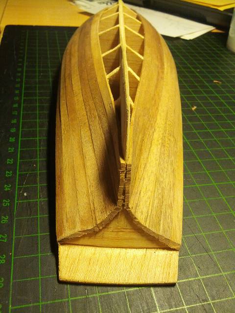

ich habe mal wieder etwas an der Beplankung herumgespielt. Das Heck gefällt mir so nicht, es fiel sehr ungünstig mit der Planke, genau im stärksten Winkel.
Da werde ich bei meinen zukünftigen Schiffen besser aufpassen müssen. Aber trotzdem hoffe ich, dass durch einen ordentlichen Schliff, die unglückliche Stelle ausgebessert werden kann.
Hier wieder Bilder:

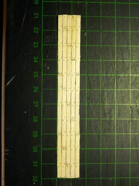

Heute sind auch meine Leisten eingetroffen, da habe ich natürlich gleich mal ein Stück als Probe gebastelt und aufs Deck gelegt.
Die Dübel scheinen mir mit 0.6 mm fast immer noch zu groß, weiß jemand zufällig, wie groß die Dübel auf einem Schiff waren?
3 cm Durchmesser? Mehr?
Hier die Bilder:

Mittwoch, 27. November 2013, 19:41
Hi Nico,
sieht sauber aus bisher. :ok:
Soweit erkennbar finde ich deine Dübel gut.
LG :wink:
Marcel
Mittwoch, 27. November 2013, 23:39
Hi Nico,
LG :wink:
Marcel
Dankeschön!
Ich habe eben das Stück komplett mit einer Beplankung versehen:
Also so werde ich wohl das Deck der Albatros beplanken. Auf das Stück kommen schon über 100 Dübel. Das macht eine mega Arbeit, aber das Ergebnis gefällt mir.

Ob es sinnvoll ist eine Leibung am Mast vorzunehmen?
Da gibt es auch wieder mehrere Möglichkeiten, werde wohl die rote Variante umsetzen.

Hallo Matrosen,
ich habe letzte Woche etwas Zeit gehabt und habe wieder ein Stück geschafft:
Der Bug wird natürlich noch auf 4mm abgeschliffen und für den Vorsteven angepasst, sieht hier auf dem Bild etwas komisch aus, aber verläuft spitz.
Die Beplankung ist fast abgeschlossen, zieht sich, aber alles mit Sorgfalt und ohne Hektik.
Bis dann!
Nico

Dicker63
Dienstag, 10. Dezember 2013, 08:49
Sieht doch ganz gut aus, weiter so. :thumbup:
Dienstag, 10. Dezember 2013, 09:55
....und diese ganzen klemmen und piekser!!!!! ;)
