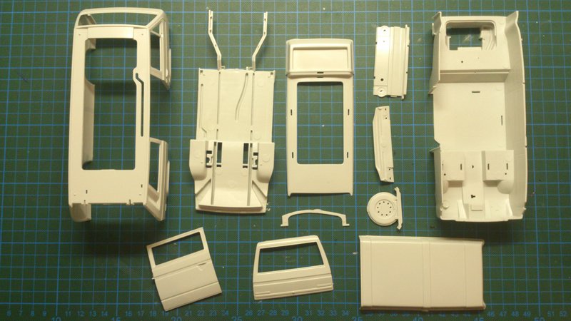

Nun konnte es losgehen. :) Als erstes habe ich mir sämtliche Teile zusammengesucht, die Wagenfarbe erhalten sollen. Gar nicht mal wenige...

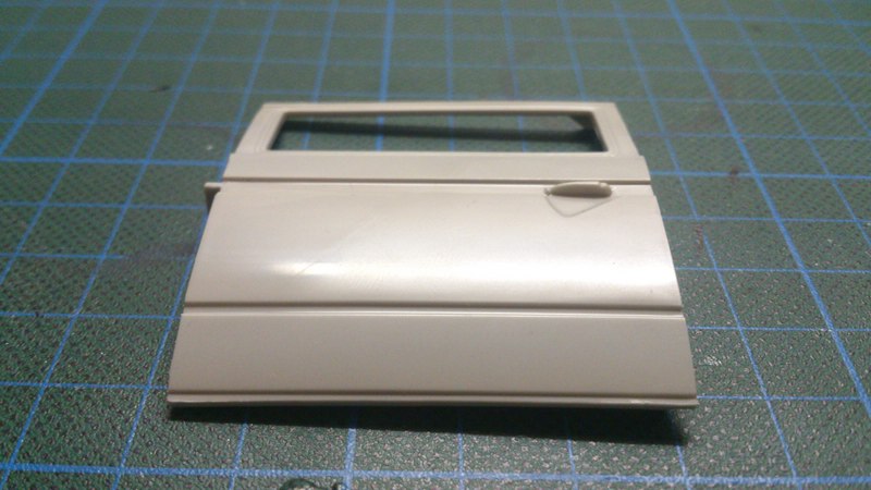

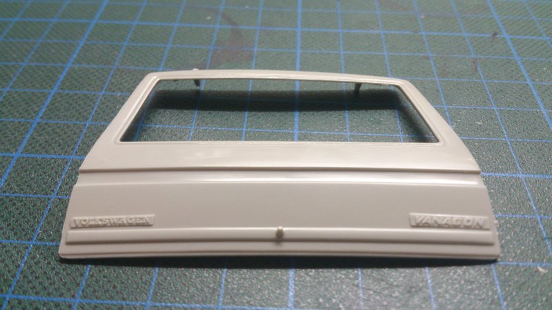

Eine erste Ernüchterung brachte das begutachten und entgraten der Teile. Dem Schleifpapier wurde doch einiges abverlangt, Grate und Fischhäute ohne Ende. Ich hab den Bulli als Jugendlicher schon mal gebaut, kann mich aber nicht an derart viel Nacharbeit erinnern. Weiterhin sind etliche Bauteile ziemlich verzogen:
Also werde ich das lackieren der Karosse erstmal nach hinten schieben und regulär mit dem Chassis, Fahrwerk, Motor und Innenraum beginnen. Meine Sorge ist, dass ich womöglich hinterher an der lackierten Karosserie Änderungen vornehmen muss. So kann ich sie dann erstmal aufsetzen und schauen, wo es evtl. klemmt. :)

Wenn Du Dich noch nicht an die Heckklappe gemacht hast, ich hab hier noch eine vom Pritschenumbau, wenn die hier grade ist und Du willst können wir die gerne tauschen.

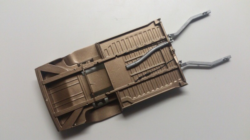

Ich hab mal ein wenig weitergemacht am Bulli, oder sollte ich lieber sagen, endlich losgelegt? :D Momentan hat mein Wettringen-BMW ein wenig Vorrang, darum ging es hier auch noch nicht weiter. Sei's drum! Ich habe nach eingehender Recherche, vor allem bezüglich der Farbgebung des Interieurs entschieden, dass ich den Joker als ein Fahrzeug darstellen will, welches von einem Liebhaber (also mir ;) ) mit Hingabe restauriert wurde. Der Hintergrund ist ganz einfach, mir gefällt der 80er Jahre-Farbmix im Innern des Originals überhaupt nicht. Grob gezählt bestimmen dort rund sieben verschiedene Braun- und Beigetöne das Bild und das ist mir schlicht zu "bunt". Ich werde den Innenraum farblich also ganz nach meinem Geschmack gestalten und dabei komme ich, so wie es ausschaut, mit drei bis maximal vier Farbtönen hin - dunkelbraun, beige, creme und evtl. hellbraun für die Polster. :)
Zunächst aber wurde das Chassis (entgegen des Originals) in Wagenfarbe lackiert und anschließend geklarlackt. Ich freue mich schon jetzt auf die Karosserie, denn ich liebe diesen Farbton... :love:
Der Motor ist auch fertig und wartet auf den Einbau:

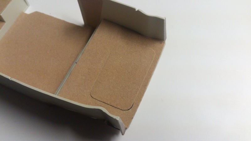

Die farbliche Gestaltung der Innenraumwanne habe ich vorweg genommen, auch wenn die Bauanleitung etwas anderes vorsieht. Es lackiert sich aber dann doch einfacher, wenn das Fahrwerk noch nicht drunterhängt ;) . Zuerst wurde der Motorraum angeklebt und in Wagenfarbe gelackt, anschließend abgeklebt und die Innenraumwanne grundiert. Warum Grundierung? :idee: Weil dieser creme-beige Farbton genau den des Interieurs trifft. Später werden auch die Schränke etc. in dieser Farbe gestaltet. Die Türverkleidungen bekamen einen selbstgemischten Beigeton, passend zum Teppich, der aus dc-fix-Velour angefertigt wurde. Voila!
Mit dem Velour habe ich erstmalig gearbeitet, weswegen es im Bereich der Frontsitze/Radhäuser auch etwas unsauber ist :S . Abhilfe habe ich durch ein paar ebenfalls aus dem Velour zugeschnittene Fußmatten geschafft ^^ :

endlich kann ich auch mal zu einem Deiner BBs schreiben ;) . Ich arbeite auch sehr gerne mit dem Velour DC-Fix. Bei den Rundungen muss ich immer mit SK nachhelfen, da die Klebekraft nicht soo doll ist. Wie ist das bei den vorderen Radläufen gewesen? Das sieht ziemlich sauber um die Rundung gelegt aus. Machst Du auch Keder drauf?
