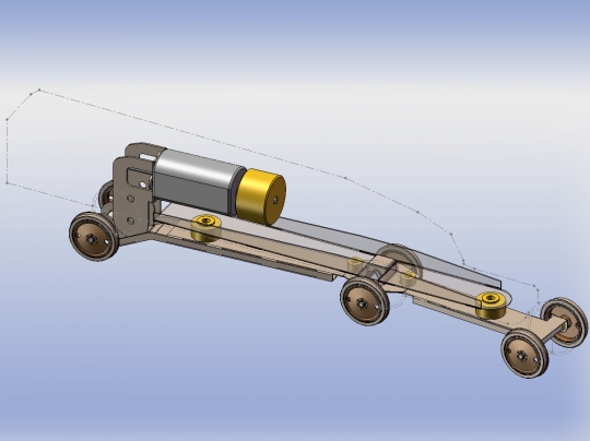

ich habe im Internet eine französische Seite entdeckt.
Hier hat einer dieses Teil funktionstüchtig für seine H0 Anlage umgebaut und stand genau vor dem gleichen Problem.
Seine Lösung für das Problem finde ich sehr beeindruckend.
Er baute einen Schwenkmechanismus der die mittlere starre Achse nach rechts bzw. links verschieben kann.
Und hier ein VIDEO wie der Micheline fährt.

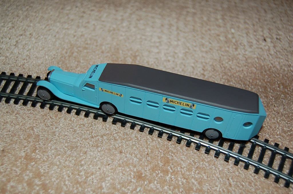

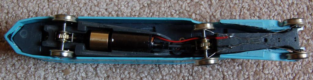

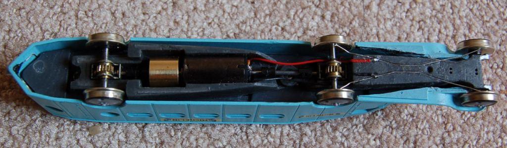

Freitag, 6. Dezember 2013, 21:35
hier noch weitere Bilder von diesem selbstgebauten Schwenkmechanismus in 1:87.
