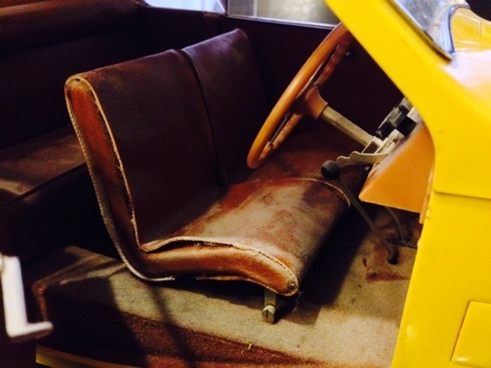

Hallo Achim,
die Farbkombi finde ich sehr schön,wirkt echt edel.Der dürfte ja schnell fertig sein nur kurz lackieren und gut iss.Perfekt gealtert isser ja schon![]()

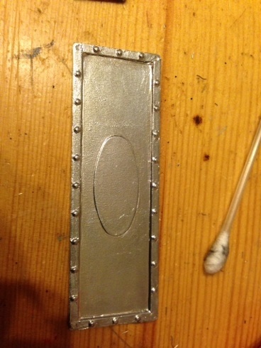

... Ich habe da direkt eine Frage an Dich.
Hast Du das Blech für die Motortrennwand selbst so geschliffen ?
Ich meine diese runden Kreisförmigen Muster,keine Ahnung wie man das nennt.
Könntest Du mir verraten mit welchem Werkzeug Du das gemacht hast.
...die kreisrunden dinger entstanden, als das alublech mit gummistempeln poliert wurde (im original) - du kannst also ein alublech nehmen, einen bleistift mit radiergummi in die dremel einspannen und die dinger eins nach dem anderen fertigen...![]()
