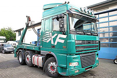

Hallo Zusammen, heute möchte ich euch mein neues Projekt vorstellen, Der Plan: DAF XF mit Absetzkipper das Vorbild:

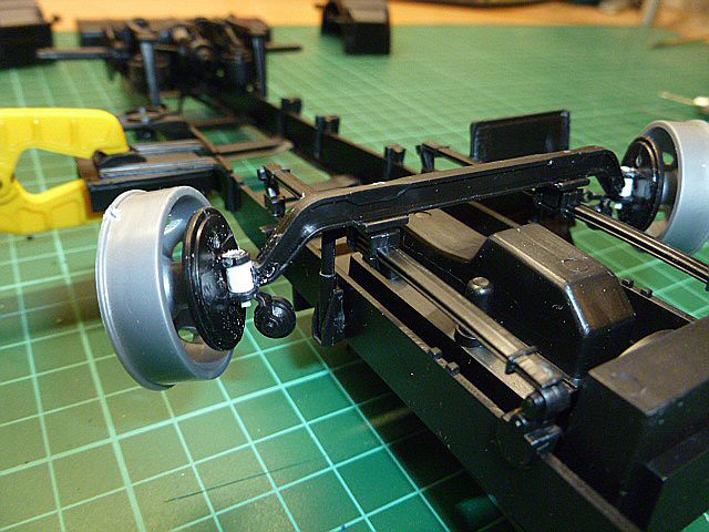

Update 15.12.13
Hallo Zusammen,
@Chris,was haben wir gelacht :abhau: ja ich weiß schon das es bei mir zur zeit sehr langsam voran geht, aber momentan ist leider sehr wenig Zeit fürs basteln ;( aber das wird besser.
@all heute hab ich zumindest mal geschafft meine Achsen einzubauen, die zweite Achse baue ich als geliftete Achse da keine Ladung für den Container geplant ist.
hier die Bilder:
Mfg.Berni
PS. die genaue höhe der Achse kann noch angepast werden sobald die Kotflügel angebaut sind.

Hi Berni,
bisher sieht es ja ziemlich stimmig aus das Ganze! :ok: Hast du für die Länge des Rahmens irgendwelche Maßangaben gehabt?

Ich finde bisher alles gut. Du sagtest bei Meiler gäbe es Radstände von 2900-3500mm und du hättest dich für den längeren entschieden. Der Radstand an deinem Modell zeigt allerdings nur 2400mm (ich habe mal die Kästchen von deiner Unterlage gezählt)
Ich nehme mal an, dass du für die Liftachse die Schwinge vom Scania genommen hast :?: Das kann man machen, allerdings müsste doch die Schwinge nach vorne und der Luftbalg nach hinten, oder?
Deine Lenkachse haste prima umgebaut Top :ok:

@Frank, danke für das Lob zur Lenkachse und ja mit dem Rahmen hast du recht der ist noch nicht verlängert hab erst mal die Achsen eingebaut und werd ihn jetzt trennen und verlängern.
Und ja gut beobachtet die Schwinge ist vom Scania, und das mit dem Einbau ist mir erst hinterher aufgefallen :bang: manchmal sollte man den Rahmen nicht so oft drehen :cracy: aber werd das jetzt lassen, wenn Kotflügel dran sind sieht man eh nicht mehr viel davon und wenn du es niemand weitersagst :D

Was die Rahmenlänge betrifft, würde ich den Rahmen aber nicht zu lange machen, wenn ich mir dein Vorbildfoto ansehe, dann fehlt nicht viel.

Bei Vorbild-Bild ist zwischen Vorder- und Liftachse nur ein kleiner Tank, von daher könnte der Original-Bausatz-Rahmen schon passen. Aber um sicher zu gehen würde ich auch erstmal den Aufbau anfertigen. Nicht das später der DAF doch zu kurz ist und nochmal umgebaut werden muss.

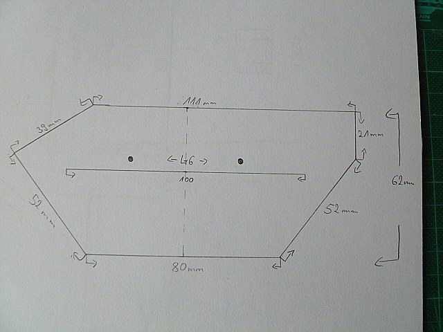

So gestern hatte ich die Gelegenheit Radstand und Aufbau bei einem Absetzkipper nachzumessen :tanz: (war zwar ein MB aber vom Aufbau her ein Meiller)nochmal großen Dank an den geduldigen Fahrer für seine doch sehr kostbare Zeit :hand:
hab mich dann auch gleich hingesetzt und alle Maße in 1:24 umgerechnet,und siehe da mein Rahmen muß noch um 21mm Verlängert werden. Werd aber auf alle Fälle jetzt mit dem Aufbau beginnen und da als erstes den Container
hier mal eine Zeichnung mit den genommenen Maßen
Mfg.Berni

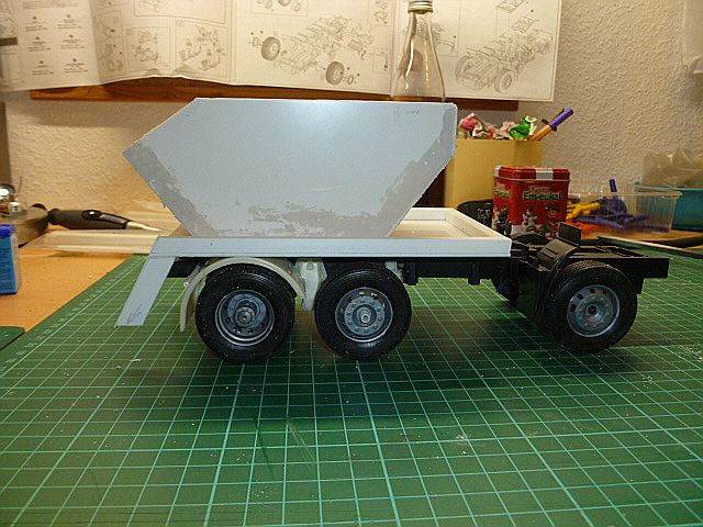

Update 22.12.13 Teil 2
Guten Abend zusammen, so jetzt hab ich mal die Teile vom Container zusammengesetzt und probehalber auf das Fahrgestell da wird ganz deutlich sichtbar das der Rahmen noch verlängert werden muß.
schönen Abend noch Mfg.Berni

Sonntag, 22. Dezember 2013, 21:25
Hallo Berni,
schaut doch schon echt super aus :ok: ....
Gibt es schon nen Farbkonzept für Fahrzeug und Container??
Grüße der Chris :wink: :wink:

Moin Berni,
die Kiste sieht gut aus. Die Form und Größe scheint Maßstabsgerecht zu sein.
Ich finde garnicht, dass der Rahmen noch soviel verlängert werden muss. Also dein Vorbild is wohl die kürzeste Variante die es gibt, nehme ich mal an. Klar gibt es verschiedene Radstánde. Aber wenn du deinem Vorbild nahe kommen willst, dann könnte es mit der Länge schon fast stimmen. Du musst das mal so sehen: Wenn die Kotflügel dran sind, musst du nur noch ein kurzen Tank zwischen den beiden Lenkachsen setzen.
Aber mach du mal weiter, bisher ist alles sehr gut gelungen. :ok: :ok: :ok:

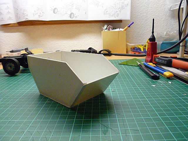

Update25.12.2013
Hallo und frohe Weihnachten zusammen, so nachdem der Verwandschaftsbesuch vorbei ist und die Weihnachtsgans gegessen :sabber:
habe ich noch ein kleines Update für euch habe heute morgen noch etwas Zeit für meinen DAF gefunden und mal mit meinem Aufbau angefangen hier zwei Bilder
