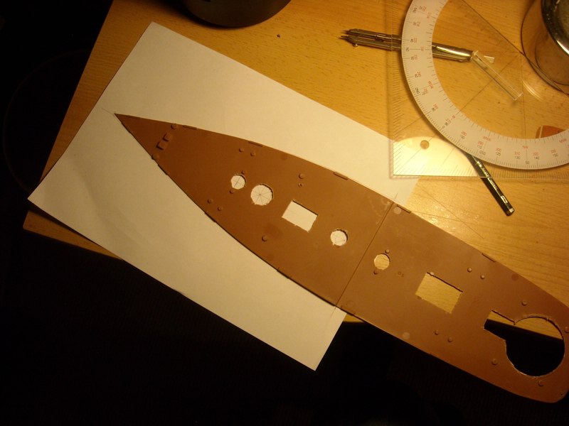

Hallo Folks, eigentlich hatte ich mir ja vorgenommen, nach der "Mayflower" mich an der "Black Swan" von Svezda auszutoben und sie in ein nordeuropäisches Handelsschiff aus der ersten Hälfte des 18. Jahrhunderts zu verwandeln. Aber: Da am Achterschiff sehr umfangreiche Umbauarbeiten notwendig sind, die ich mit Poly ausführen wollte, ich aber noch keine Erfahrung mit diesem Material habe, dachte ich mir, das etwas Übung nicht das schlechteste wäre. Aus diesem Grund habe ich mir als Übungsobjekt folgendes aus dem Keller geholt:
(Zur Bausatzvorstellung für Interessierte geht es hier:https://www.wettringer-modellbauforum.de…&threadID=50106
und dann auch gleich erst einmal mit rasieren angefangen:

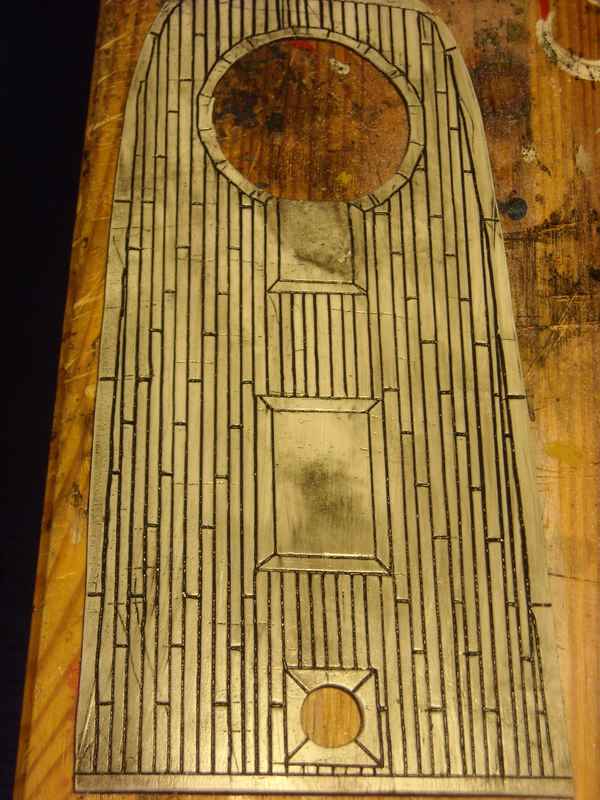

Grund dieser Operation ist, das mir die Ausführung des Decks von revell mit den erhabenen Decksnähten nicht behagt, ich möchte die Decks aus Poly neu machen, wobei ich mich von der Ausführung der Decks bei Schmidts Papagei habe inspirieren lassen, weswegen
ich das Deck in zwei Teilen auf Papier übertragen habe. Anschließend werden alle Decksnähte eingezeichnet. Danach werde ich, so wie Schmidt es vorgemacht hat, das gezeichnete Deck auf eine Poly-Platte kleben und weiter nach Schmidtscher Manie vorgehen. Da mir die Poly-Platte etwas "wabbelig" erscheint, werde ich die Deckshälften anschließend wohl noch mit Holzleisten stabilisieren müssen...
Allerdings habe ich jetzt noch eine Frage an alle Poly-Fachleute: Ich meine, hier im Forum einen Bericht über die Klebemöglichkeiten von Poly gelesen zu haben, finde diesen Beitrag aber nicht mehr. Ich meine, mich erinnern zu können, dass dort stand, das man Poly nur mit Sekundenkleber kleben könne. Stimmt das?

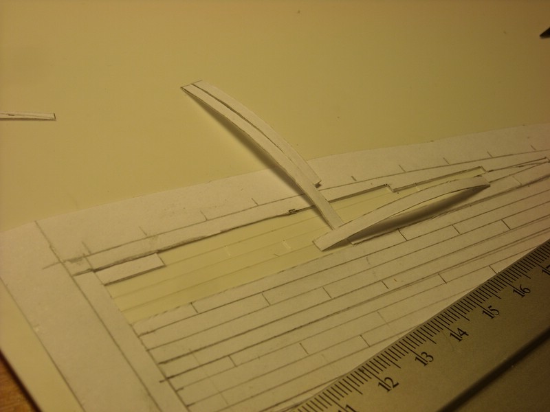

Hallo Folks, erst einmal vielen Dank für Euer Interesse!!!
Nachdem ich auf Wunsch einer einzelnen Dame am Wochenende fortwährend Weihnachtsfeiern musste und deswegen nicht viel - oder besser gar nichts - passiert ist, habe ich eine erneute schlaflose Nacht (oh Gott, hoffentlich ist das kein Weihnachtsfeierentzug!!!) dazu genutzt, an der ersten Hälfte des Polysheet - Decks der "America" weiter zu machen. Da Schmidt in seinem "Papegojan" - Baubericht schon ausführlich beschrieben hat, wie er dabei vorgeht und ich ihn eigentlich nur versuche zu kopieren, hier einige Bilder ohne langatmige Erläuterungen...
Wie gesagt, ich versuche es so zu machen wie Schmidt, esd ist das erste Mal, das ich mit Poly arbeite, ich brauche da wohl noch einiges an Übung...
Das größte Problem, das ich hatte, war das beim Durchritzen der Zeichnung, die ich wie Schmidt mit UHU hart auf die Poly-Platte geklebt hatte, am Ende der Adhäsionskraft des Klebers noch so viel Deck zum Durchritzen übrig war...
Bei der zweiten Deckshälfte werde ich es mal mit etwas dicker aufgetragenem Kleber versuchen...

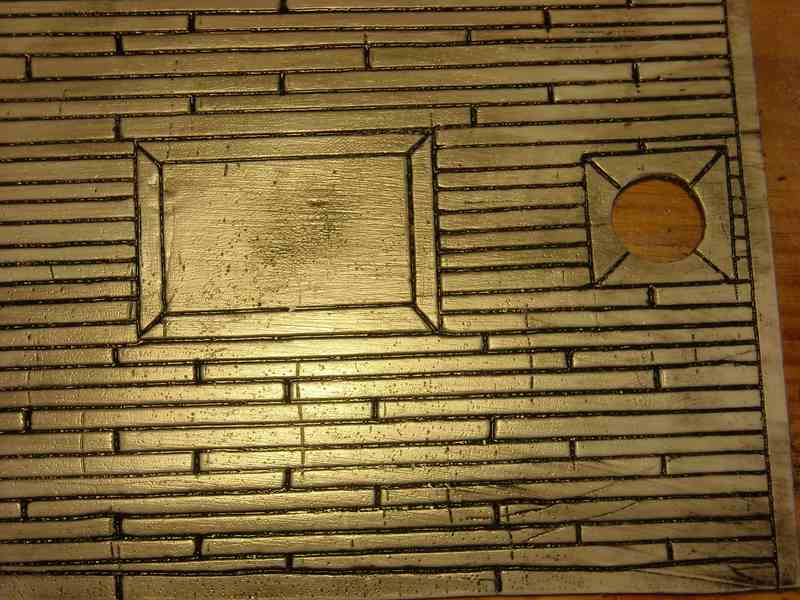

Donnerstag, 19. Dezember 2013, 21:47
Hallo Folks, der Sohn meiner Freundin hat dem Radio- und Fernsehtechniker in seiner Firma mal einen Glasradierer abgehakt, weil der erst nächstes Jahr wieder zur Arbeit kommt; somit konnte ich dann am ersten Teildeck mal weiter machen. Hier das fertig "gravierte" deck mit schwarzer Plakafarbe:
Der etwas gelbliche Schimmer kommt von der Lampe - leider!?
Dann das Deck mit der von mir "komponierten" Ölfarbe - das "Lasieren" hat leider nicht so wirklich geklappt, ich hatte auch kein Terpentin sondern nur Malmittel 3 - Trocknungsbeschleunigend:
Da von der "Kalfaterung" nicht mehr viel zu erkennen war, habe ich nach Abtrocknung noch einmal Plakafarbe über das Deck vergossen...
Fazit: Man muss das Deck mal morgen bei Tageslicht sehen, aber so wirklich zufrieden bin ich nicht; es wird wohl nicht zum Einsatz kommen, ich werde wohl ein neues Deck machen...

Donnerstag, 19. Dezember 2013, 21:56
Hast du gleich durch das Papier geritzt? Erste Fuge mit dem Cutter einritzen, Papier kann dann runter und erst dann mit dem Scaler.
Auch für die Querritze (aka Plankenstöße) solltest du ein Lineal nehmen.

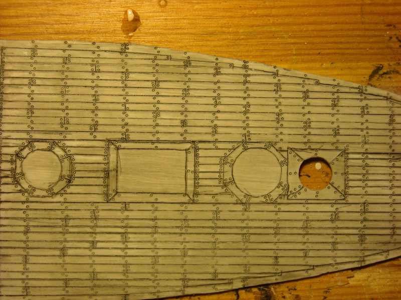

Hallo Hagen :wink: ,
die Planken schauen für mich sehr Ok aus nur die Dübelungen kommen mir zu gross vor, mir kommt auch vor das sich dort die Farbe viel intensiver absetzt, daher die dunklen Stellen an den Stössen. Die Holzstruktur könnte noch ein wenig mehr rausgearbeitet werden ?( . Warte mal wie es morgen bei Tageslicht aussieht :ok: . Leider bin ich ein Holzwurm und kann Dir da gar keinen Tipp geben ;( ...vielleicht etwas trockener mit der Farbe arbeiten ?( , vielleicht kann Dir Schmidt weiter helfen ?

Freitag, 20. Dezember 2013, 07:00
@Daniel: Genau so habe ich es gemacht, allerdings hatte ich am Anfang wohl noch nicht so das rechte Gefühl, weswegen ich einige male abgerutscht bin...
@Oliver: Nicht nur die mangelnde Holzstruktur und die überdimensionierten Dübel finde ich nicht in Ordnung, auf die farbliche Gestaltung des Ganzen gefällt mir nicht so wirklich...
Und aus diesem Grund: Neues Spiel, neues Glück...
Was ich nur nicht so wirklich verstehe ist die merkwürdige Veränderung der Oberfläche des Poly ?( ; ich habe diesmal etwas mehr UHU hart genommen, weil sich mir beim ersten Male das aufgeklebte Papier zu früh von der Platte gelöst hatte. Verträgt das Poly das UHU hart doch nicht so gut und löst sich an :nixweis: ?
...und das ist mein "Gravierwerkzeug": Mit dem rechten Teil ritze ich vor, mit dem linken Teil arbeite ich dann nach...
Was ich mit der Verdübelung mache, weiß ich noch nicht. :nixweis: Ich habe leider keine Kanüle mit einem geringeren Durchmesser, der Gedanke, den ich hatte, die Planken etwas breiter zu machen, den habe ich dann verworfen, weil bei ca. 3 mm Plankenbreite am Modell dieses eine Plankenbreite im Original von ca. 15-16 cm bedeuten würde, die zur damaligen Zeit im Handelsschiffbau gebräuchliche Breite. Vielleicht hat ja jemand von Euch eine Idee? :idee:

was den Uhu-Hart angeht hab ich leider nicht so die Erfahrung, ich denke aber durch das Ritzen stellt sich das Poly einfach etwas auf (irgend wohin muss das Material ja solange es nicht rausgeschnitten wird ;) ). Aus dem Bauch heraus würde ich aber etwas weniger tief und etwas weniger breit ritzen, eventuell ist Dein Ritzwerkzeig zu grob (die Spitze zu stumpf oder der Spitzenwinkel zu gross, vielleicht hast Du noch ein Werkzeug das einen geringeren Stitzenwinkel hat, also "schärfer" ist. Ich würde es mal mit einem Stanlymesser (Teppichmesser mit scharfer Klinge), doer einer Reissnadel probieren (die Reissnadel für die Metallberabeitung sind recht scharf und spitz).
Bei der Dübelung würde ich bei 3 mm Plankenbreite sowieso nur einen Piekser mit ner Nadel (eventuell auch mit einer Reissnadel) machen. Die Fly hat auch nur 3 mm Decksplanken und da habe ich sogar auf die Dübelung verzichtet da es mir zu grob vor kam.Die Eagle hat 4 mm Decksplanken und da habe ich die Dübel eben mit Pieksern mit einer Stecknadel angedeutet.
Also wie sag ich immer Versuch macht kluch :D ;) , mach mal paar Ritzproben (nur gerade Linien und paar Dübel) in verschiedenen Tiefen und mit verschiedenen Werkzeugen auf einem Probestück und schau mit was es am besten geht nach dem Motto "Jugend forscht" ;) :D :ok: ...ach ja und versuch mal ob es mit nem geraden Linieal und einer Kurvenschablone besser (geradere und harmonischere Linienführung) geht, da rutscht man nicht so weg und hat eine Führung. Und dann würde ich mit Schleifpapier die Holzstrucktur herausarbeiten (nur in eine richtung gerade schleifen) und darauf achten das die "Grate" der Fugen wirklich alle weg sind. Bei Deinem ersten Versuch schaut es für mich so aus als ob die Farbe genau zu solchen Graten rinnt und dort die dunklen Stellen ergeben, da darf nicht smehr hochstehen und muss absolut eben sein ......kann aber auch alles Blödsinn sein was ich schreibe....vielleicht kann Schmidt was zu meinen geistigen Ergüssen sagen ?

Freitag, 20. Dezember 2013, 12:27
Hallo Oliver, also ich empfinde die Breite der Fugen eigentlich nicht als überdimensioniert...
Hier nun mein zweiter Versuch, so richtig zufrieden mit der farblichen Gestaltung bin ich eigentlich nicht :( ; ich lasse das Deck erst einmal trocknen, dann werde ich mal sehen, wahrscheinlich werde ich die Fugen dann wohl auskratzen, das Deck grundieren und eine neue farbliche Gestaltung versuchen, bevor ich mein ganzes Poly in erfolglosen Versuchen vergeige :du: ...
Aber seht selbst:

Freitag, 20. Dezember 2013, 15:41
Ich wäre an Deiner Stelle mit dem Ergebnis auch nicht so recht zufrieden.
Ich glaube, Oliver hat schon den wichtigsten Rat formuliert: Alles an einem Probestück ausführlich probieren. Solange, bis Du Dir sicher bist, eine Technik zu beherrschen.
Ich stimme Oliver auch in den anderen Punkten zu:
Die Fugen finde ich zu breit.
Die Plankenverläufe sollten exakter sein. Ich konnte ja von den Teilen des Kartonbausatzes profitieren. Du könntest Dir z.B. am PC eine passende Schablone für die parallel verlaufenden Planken zeichnen und die ausdrucken. Sie hätte den Vorteil, sehr exakt in den Abständen zu sein.
Das Poly darf nicht aufgerauht sein, sonst reagiert es womöglich doch mit dem UHU hart. Bei mir ist der noch immer restlos runter gegangen, ich habe aber auch nicht viel gebraucht. Mein Vorteil auch: Mein Decks waren bis auf das Hauptdeck ziemlich kleine Teile (Handteller und kleiner).
Ich sehe keine Maserung. Dazu habe ich Schleifpapier 120 und 80 verwendet. Die Plakafarbe muss, wenn sie wirklich grundieren soll, nicht nur in die Fugen laufen, sondern auch in die Mikrokratzer auf dem Material.
Faustregel: Gravur, Schliff und Plaka sollten bereits ein ansehnliches Ergebnis geben. Die Ölfarbe macht dann nur noch den FarbTON:
Gutes Gelingen!
