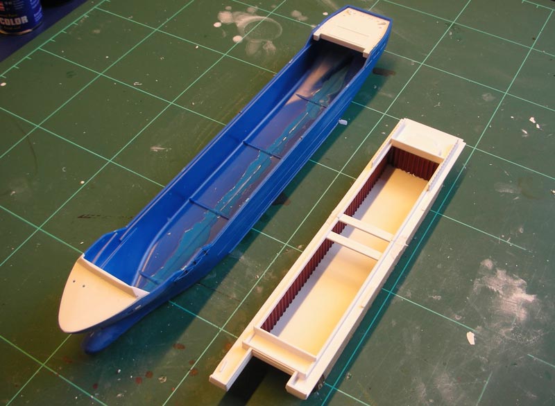

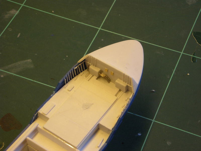

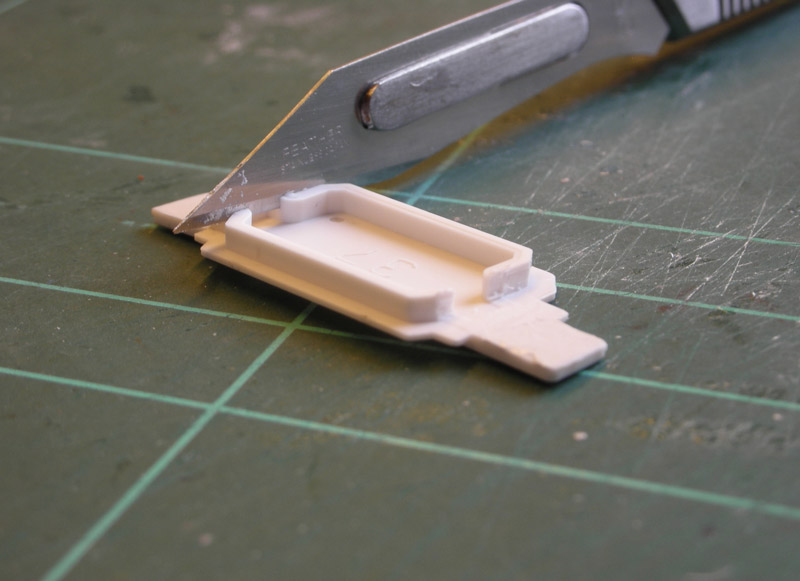

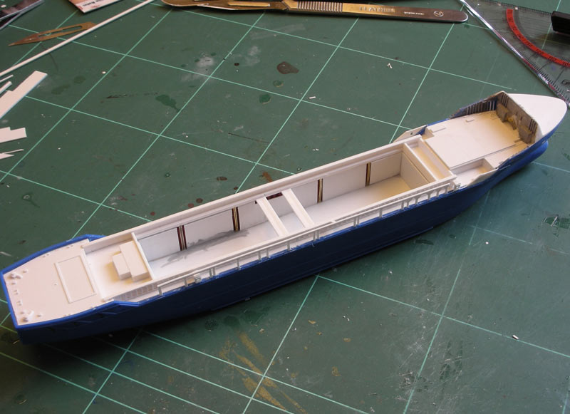

Weiter geht's
Ich hoffe, die Fotoeinstellerei klappt noch mal besser. Im Augenblick tauchen sie noch an Stellen auf, wo ich dann doch überrascht bin.
Der Frachter sollte/wird mit geöffneten Ladeluken, Backbordkränen in Aktion (nein! nicht beweglich!!), Gegengewichtsponton auf der Steuerbordseite usw. ausgerüstet. Als erstes wurde der Laderaum gescratcht. Seit einem zufällig gefunden Video im WWW, weiß ich auch, dass dort keine Leitern hinunterführen und der Laderaum eigentlich weiß lackiert ist. Shit happens - nun muss es so bleiben wie es ist. Scratch gebaut wurden noch die vier Böcke die als Widerlager des Gegengewichtspontons dienen, die Verlängerungen der Schanz, das Süll der Laderaumöffnungen wurde erhöht, sichtbare Versteifungen der Schanz, zwei Kästen unbekannter Funktion am Schott zur Back/Vorschiff und die ersten Ätzteile wurden verbaut.
So weit erstmal mit den ersten Bildern. Ich habe erwähnt, dass das Modell bereits viel weiter ist - oder? Ich werde im Laufe der Woche versuchen weitere Bilder, dann von den Aufbauten und Kränen einzustellen und demnächst auch mal den aktuellen Bauzustand vorstellen. Nun muss ich aber zurück in die Werft, morgen ist leider wieder ein normaler Arbeitstag.

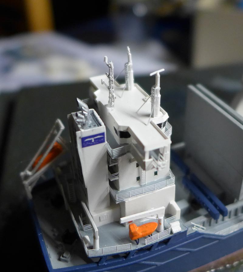

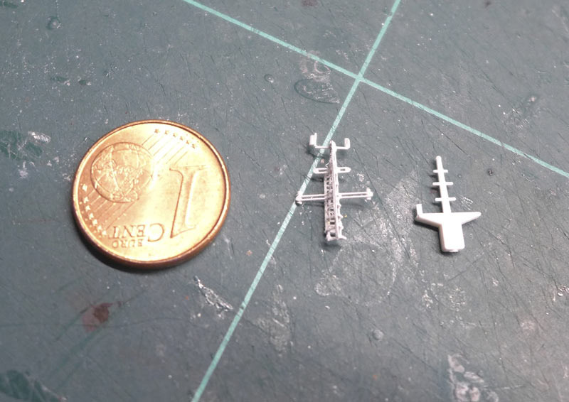

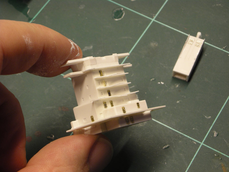

Oh – vielen Dank für die Vorschusslobeeren, insbesonders das Lob zur Baugeschwindigkeit macht mich etwas verlegen... Die bisherigen Fotos sind Stand 2011, ich versuche jetzt mal den Sprung in die Gegenwart.
Die Aufbauten des Modells sind – nun sagen wir mal so – vorhanden... Es fehlt eigentlich alles im Bausatz was die Blechhütte, man mag sie attraktiv finden oder auch nicht, so aus macht. Es fehlen alle Decks/Stege, incl. der Treppenanlage, das Freifallboot ist eigentlich nur knapp an einer 2D Darstellung vorbeigeschrappt, das Ablaufgerüst ist noch nicht mal vorbildähnlich, Rettungsinseln sind nur als Höcker dargestellt, zu klein, zu wenig am falschen Platz, es fehlen alle Bootskräne, Niedergänge etc.. Der Schornstein ist ohne Lüftergitter, ohne „Spoiler“ und mit nur einem Rauchgasrohr, falsch mittig platziert, dargestellt worden. Der Hauptmast sieht aus wie ein Tannenbaum und passt grün lackiert vielleicht zu einer anderen Zeit auf ein anderes Schiff. Ach ja – und plan schleifen sollte man die Kiste vorher auch noch, sonst hat man 0,5m breite Fensterrahmen.
Also habe ich entsprechend improvisiert und aus viel Plastiksheet, Ätzteilen, Spachtelmasse, Beibootrümpfen, Reelings, Niedergängen, Türen und Luken usw. und usw. von BJ-Modellbau, WEM, Lion Roar, BMK und anderen ergänzt was die Dioptrien noch so hergeben. Viele Dinge habe ich doppelt und dreifach gebaut, weil sie mir im letzten Augenblick kurz vor Finish von der Pinzette sprangen und in den Untiefen des Raumes verschwanden. Übrigens meistens dann, wenn die Linke schon zitternd versuchte den Sekundenkleber zu positionieren.
Scratch gebaut wurden also alle Decks / Stege, die Treppenanlage, die Schanz der Brücke, die Brückennocks, alle Radarmasten und der Hauptmast. Alle Boote, die Freifallanlage des Rettungsbootes, alle Kräne, Rettungsinseln und natürlich damit kein Sailor runter fällt und komfortabel die Vertikalen erschließen kann noch Niedergänge und die Reeling. So ganz fertig bin ich noch nicht, da fehlen noch so ein paar Spargel auf dem Dach der Hütte.
So - nun seid Ihr zumindest achtern im Bilde und auf Stand Dez.13. In Kürze mal etwas aussagefähigere Bilder vom aktuellen Bauzustand. Hier kämpfe ich gerade mit der Tiefenschärfe meiner Kamera, den kurzen Tagen und überhaupt…
:) Ulf

Montag, 30. Dezember 2013, 19:25
Oha 8o
Jetzt wo ich die ganzen Ätzteile sehe bekomm ich doch ein bisschen Angst...
Sieht um Längen besser aus als die normale Bauweise!
:respekt:

Montag, 30. Dezember 2013, 20:22
Bedankt! Sieht aber komplizierter aus, als es tatsächlich ist. Mittlerweile klebe ich viele Ätzteile mit Holzleim (Ponal Express). Hält bombig, lässt sich lange korrigieren, haftet sofort und trocknet transparent. Denn wenn der Sekundenkleber erstmal lang am Modell runtergelaufen ist... :bang:
