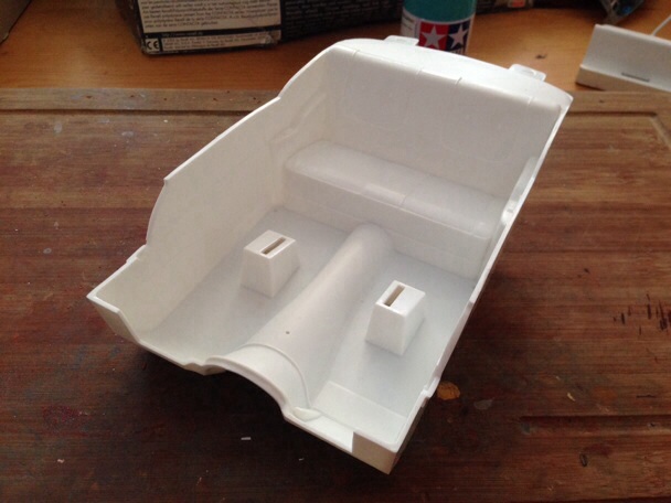

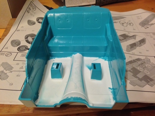

Hier die fertig lackierte Innenraumwanne.
Leider hat Revell hier alles aus einem Stück gemacht.
Das erschwert natürlich das gestalten des Innenraums......blöd.

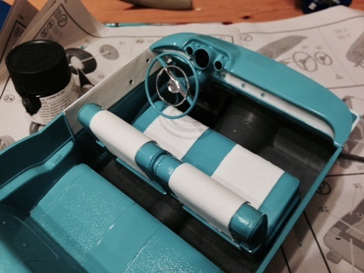

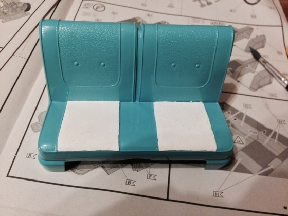

Hier die verklebte und verschliffene Vordere Sitzbank.
Vor dem lackieren habe ich den Bereich des Bodenteppichs abgeklebt damit die Teppichstruktur im Kunststoff erhalten bleibt.
Morgen ist der Lederklebstoff durchgetrocknet und die Sitpolsterkanten können mit einem Scalpell schön gerade geschnitten werden.

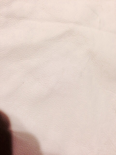

Kannst du noch versuchen, eine Makroaufnahme des Leders zu machen, mich würde mal die Narbung interessieren.
Marcus
  • »Ateam1975« ist der Autor dieses Themas
Beiträge: 841
Realname: Achim Kuhl
Wohnort: Rhein Sieg Kreis
Montag, 6. Januar 2014, 21:50
Hallo Marcus,
Hier mal eine Makroaufnahme vom Leder.
Das Leder ist 0,6 mm dünn und sehr reissfest.
Die Narbung ist sehr klein,also Ideal für dem Masstab.

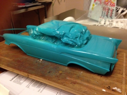

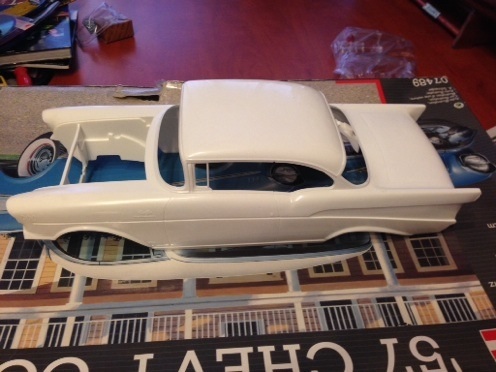

Heute habe ich mit dem lackieren der Karosserie angefangen und während der Trocknungspausen
An der Innenausstattung weiter gemacht.
Die Sitzbezüge sind soweit fertig gestellt
Das Armaturenbrett wirt noch mit BMF Folie verschönert.
Leider gab es kein BMF im Modellbauladen.....mal schauen wo ich das bekomme.

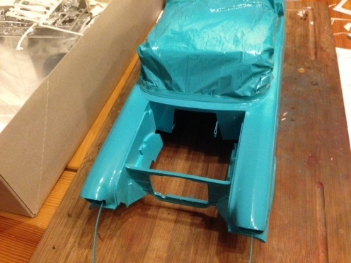

Hier das lackierte Dach in Weiss Perleffekt.
Diesen Lack gab es wohl früher nicht,aber ich konnte mich mit normalem Weiss nicht anfreunden.
Zum Lackieren der restlichen Karosse musste natürlich das Dach abgeklebt werden.
Jetzt muß alles erst einmal ein wenig trocknen bevor ich die zweite Schicht auftrage.

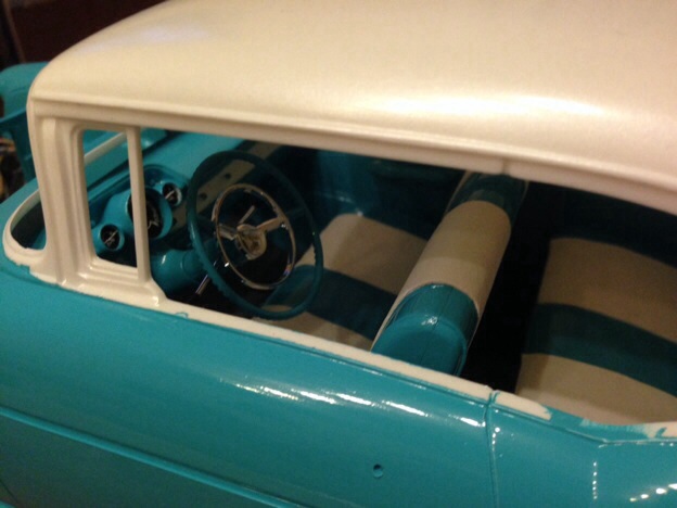

So....die zweite Schicht ist lackiert und schon fast trocken.
Da hab ich schon mal das Trockenhäubchen abgenommen um die Farbkombi zu begutachten.
Ich würde sagen:Test bestanden,wenn die Chronleisten und Anbauteile angebracht sind kann sich die Kiste sehen lassen.

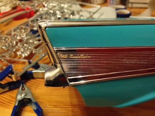

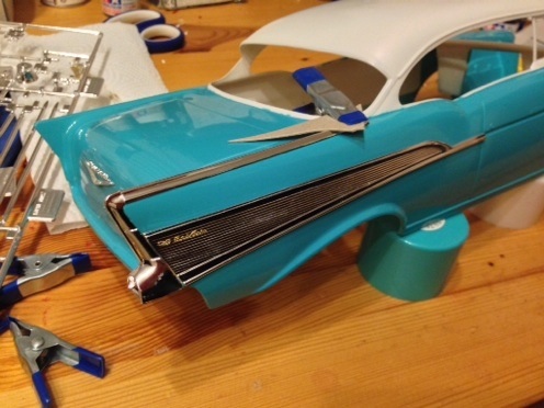

Heute habe ich ein wenig mit den Chromleisten hantiert.
Bei den Leisten hat Revel mit gedacht und bei den meisten Teilen die Gießäste an den Stellen vorgesehen
wo man später das fehlende Chrom nicht sieht.
Die Leisten und Anbauteile passen ziemlich gut aber mit der hinteren Stosstange werde ich zu schaffen haben.
Hier noch ein paar Bilder,das war's für Heute:
Den goldenen Bel Air Schriftzug wurde mit Tamya X12 Gold Leaf bemalt.

Interessant mit dem Innenraum. Die Farb-/Polsterkombination ist schön klassisch :ok: :ok:
Mit der BMF ist kein Hexenwerk, das klappt schon ;)
