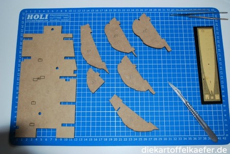

In der Ausgabe 1 waren 7 Bauteile und eine Ätzplatte aus Messing.
Neben der Schritt-für-Schritt-Anleitung gab es das Heft mit Hintergrundinformationen, und natürlich die Bestellkarten für die kommenden Ausgaben.
Die ersten sieben Bauteile sind für die rechte Rumpfhälfte konstruiert, der Bau beginnt im Vorschiffsbereich.
In Ausgabe 2 folgt der Bug, ehe es zum Mittschiffsbereich und weiter in Richtung Heck geht.
Nach dem vorsichtigen Herauslösen der lasergeschnittenen Holzteile, musste diese erstmal alle markiert werden von 10-15.
Danach mussten die Verbindungsstellen geglätet werden, was mit der Feile vorsichtig erfolgte. Nachdem die Bauteile (Querspants) “behandelt” waren, wurden diese nun nacheinander in den Hauptspant probeweise gesteckt.
Wenn diese gute passten wurden die Verbindungstellen mit Holzleim bedeckt und auf der vorgesehen Position auf dem Hauptspant festgeklebt.
Dabei musste man nun achtgeben das die Querspanten im rechten Winkel stehen.
Ich habe nach dem Auftragen des Holzleims einen kleinen Wattstab benutzt, um so den Leim besser und gleichmäßiger zu verteilen, besonders an den Eckkanten.
Insgesamt hat das einkleben der sechs Querspants eine halbe Stunde gedauert. Die Ätzplatte habe ich erstmal so belassen wie sie ist.
Sie wird später zum Einsatz kommen. Das fertige Ergebnis des ersten Tages sieht so aus.

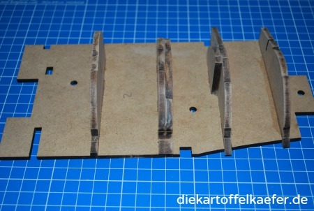

ich hab heute mal die angesprochenen "lasergeschwärzten Stellen" entfernt mittels Schleifpapier und Feile.
Sieht zwar jetzt "besser" aus, aber so verbaut läßt es sich auch nicht ganz so einfach schleifen.
Eine persönliche Lehre für die nächsten Ausgaben/Bauteile! Nun sieht das ganze so aus:
Bin ja froh das jemand aus Rob´s BB angeprochen hat das die Bauteile 11 und 12 der Querspanten (zweites Bauteil von rechts auf Bild 2) nicht ganz bündig sind oberhalb.
Das scheint erstmal doch "normal" zu sein, ich hatte schon Magengrummeln :pfeif: Desweiteren mach ich mir Gedanken was man sonst noch so alles brauchen kann,

Mit dem Schleifen der schwarzen Kanten würde ich an deiner Stelle noch warten. Momentan geht es ja noch nicht um Schönheit.
Was außerdem mit dem Schleifen (Straken genannt) gemeint war:
Bevor du die Planken aufsetzt müssen die Kanten der Spanten an den Verlauf der Rumpfkrümmung angepasst werden. Sonst liegen die Planken nur auf der Ecke der Spante auf. Hierzu musst du (später) mit einer langen Feile die Kanten schräg feilen, damit die Planke auf der dann schrägen Außenseite der Spante aufliegt.
Mach am Besten erstmal das Spantengerüst fertig, dann kannst du die Krümmung sehr viel besser nachverfolgen.
Hier siehst du wie das gemeint ist:
Die helle Kante ist abgeschrägt und verläuft entsprechend der Rumpfkrümmung.

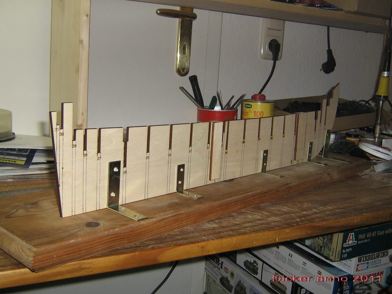

Du solltest dir noch eine Helling bauen. Dazu holst du dir ein entsprechend langes Brett und bringst Winkel an, am Besten zwischen jedem Spant. Diese Winkel sollten sich mit der aufrechten Kante gegenüber stehen und zwar so eng, dass der Rumpf absolut fest dazwischen eingeklemmt steht. Sonst kann es dir beim Beplanken passieren, dass sich der Rumpf verzieht.

Ich glaube, der Bau einer Heeling erübrigt sich bei der hier gezeigten Bauweise. Die Seitenplatte,
hier noch als Grundplatte erfüllt voll ihren Zweck. Zu achten ist ja nur der exakte Einbau der Spanten
im 90° Winkel. Die Heeling ist von Nöten, wenn lose Spanten zu einem Gerüst zusammen gebaut
werden. Die Abstände der Spanten ist ja hier schon vorgegeben.
Dienstag, 7. Januar 2014, 17:27
Ist das nicht der falsche Kiel? Ich hatte gedacht, da kämen noch Spanten auf die andere Seite.
Weil dann würde ja der Kiel eingespannt um bei der Beplankung dafür zu Sorgen, dass der Rumpf absolut gerade bleibt.
Audentes Fortuna Iuvat
Dicker63
Dienstag, 7. Januar 2014, 17:44
Richtig Werbwol, es handelt sich um einen falschen Kiel. Doch wenn ich mir die Zeichnung Hachette U-96 in 1:48, Beitrag 47
anschaue, werden hier wohl 2 Häften gebaut. Sind diese dann zusammen und es geht ans planken,
ja dann ist eine Helling durchaus hilfreich.
Hallo Klenkes, keine Angst, wenn hier die Rede von einem falschen Kiel ist,
ist nur die Bezeichnung für den Längsspant, den es beim Original nicht gibt.
Mach bitte weiter so, Dein BB gefällt mir sehr gut. :thumbup:
Zum besserem Verständnis, so ist das mit der Helling gemeint. Hier an einem anderem Modell.

Nachdem ich beim letzten mal die Holzbauteile aus Ausgabe 3 vorbereitet habe, sollten diese heute nun verbaut werden. Mit dem Hauptspant 3 ging es weiter mit dem Bau der rechten Rumpfhälfte (dunkelgrüner rechter Bereich).
Es ist genauso wie in den bisherigen Ausgaben, die einzelnen Spanten werden mit den Zapfen in die Einkerbungen eingebracht. Dort werden sie ebenfalls mit einem Winkelmaß ausgerichtet. Also quasi nach dem selbigen Muster wie bisher, etwas unspektakulär dieses mal.
Im Gegensatz zur Bauanleitung habe ich den Hauptspant 3 noch nicht mit dem Hauptspant 2 verbunden. Dieses werde ich erst später tun, wenn die Gewissheit mit den Spaltmaßen übereinstimmt. Denn auch in dieser Ausgabe waren die einzelnen Holzteile zwar alle passend, aber hatten dennoch "Spiel" in ihrer Position. So auch an den Verbindungsstellungen der drei Hauptspanten. Im Forum gab es da schon eine Diskussion wie viel "Spaltmaß" erlaubt ist, denn sonst wird das U-Boot am Ende "länger" oder "kürzer" wenn man die Spaltmaße korrigiert. Solange das ungeklärt ist, bleibt es erstmal separat. Tut ja nicht weh.
Hier seht ihr ein solchen Spaltmaß, ich habe es bisschen mehr verleimt und auch mit Kartonage unterfüttert. Jedenfalls da wo es Sinn machte. Am Ende waren die Bauteile alle verleimt und im rechten Winkel ausgerichtet.
Die Bauaufsicht war ebenfalls zufrieden erstmal. Nun ging es weiter an meiner "Helling". Dazu hatte ich mir ein 120cm langes Brett besorgt, worauf die Bauträger künftig fixiert werden wenn es an den Seitenteilen des U-Bootes rangeht. Mit einer langen Schiene habe ich so zumindest eine Ausrichtung fixiert, und kann später (sofern es nötig ist) noch Klemmen und Halterungen anbringen.
Somit die drei ersten Ausgaben alle verbaut, am 05.02.2014 sollte die nächste Lieferung erfolgen mit den Ausgaben 4 - 6. Beim letzten mal hatte ich die Netzsäge und die Bügel geborgen (was ja für mich eine Premiere war). Nun, stolz wie Oskar musste ich im nachhinein feststellen das ich die Knickfalz wohl andersrum gebogen hatte. Ein Aufmerksamer Erbauer hatte darauf hingewiesen. Nun, also machte ich mich auf dem Weg die Ausgabe 2 noch einmal zu besorgen (was garnicht so einfach war - restlos Ausverkauft). Aber ich hatte dennoch Glück bei einem Local-Hero, wo ich die letzte Ausgabe noch erwerben konnte. Daraus folgt das ich die beiden Bügel noch einmal biegen werden (dann hoffentlich richtig). Das werde ich dieser Tage noch über die Bühne bringen :-)
Zum Abschluss der bisherige Bau in seiner vollen Länge.
