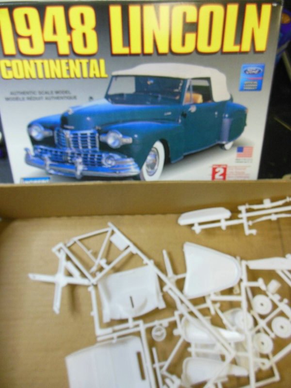

So, nun will ich mich auch mal an einen Baubericht wagen...
Viel neues werde ich als Anfänger Euch nicht zeigen können, aber vielleicht hat ja dennoch der eine oder andere Lust mir beim basteln etwas über die Schultern zu schauen.
Aber ein paar Worte der Warnung vorweg - fotografieren kann ich noch schlechter als Modellbau und ich habe mir als Anfänger für mein 4. Modell und meinen ersten Baubericht einen unliebsamen Kandidaten raus gesucht: Einen 48er Lincoln Continental von Lindberg.
Ein wirklich mieser Bausatz - jedes Teil hat Fischhäute, die Karosserie besteht aus mehreren Einzelteilen was bei Paßgenauigkeit und Spaltmaßen noch sehr lustig werden könnte, es gibt keine Innenraumwanne, der Motor besteht nur aus Chromteilen. Hier die Bausatzvorstellung zu dem Modell: Lindberg: Lincoln Continental 1948
So, genug Ausreden für mein eventuelles scheitern gesammelt, los gehts!

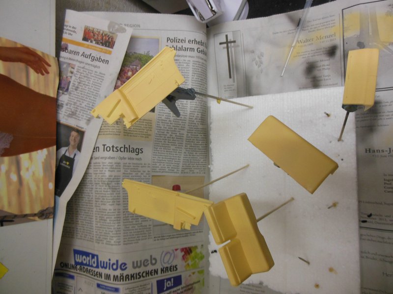

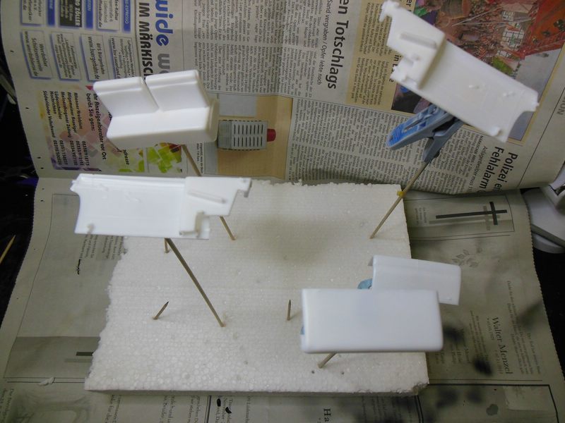

Viel passiert ist noch nicht - ich habe als erstes die Teile des Innenraumes zum lackieren vorbereitet:
Ich habe mich für einen Farbton entschieden den ich mal als "Sand" beschreiben würde. Einfach selber aus weiß und braun mit Aqua Color von Revell zusammengerührt und mit dem Luftpinsel aufgetragen:
Fortsetzung folgt...

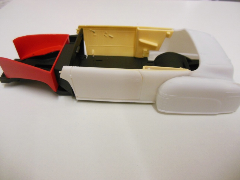

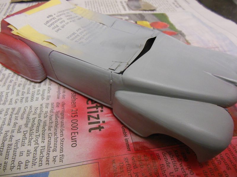

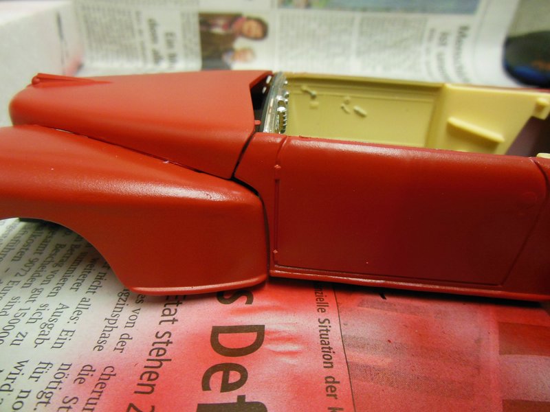

Viel ist heute nicht passiert...
Ich habe eigentlich nur schon mal
die Bodengruppe und die Motor-Spritzwand eingeschwärzt und begonnen die
Heckpartie der Karosserie zu verkleben...
Der Fußboden im Innenraum wird demnach auch schwarz - bei den Original-Fahrzeugen hingegen ist er jedoch meist gleich der Farbe der Innenausstattung. Aber das sieht irgendwie merkwürdig aus, also schwarz...
Mein eigentlicher Plan war es, jedes Teil der Karosserie erst zu lackieren und dann einfach das Auto zusammen zu setzen. Doch schon jetzt zeichnet sich ab das, bedingt durch die mehrteilige Karosserie, Spachtelarbeiten unumgänglich werden. Und genau das wollte ich eigentlich vermeiden... Ich habe noch nie gespachtelt und werde da wohl absolutes Neuland betreten müssen...
Ebenso im nächsten Schritt - ich habe bei meinen jetzigen Modellen einfach Farbe drauf gesprüht und fertig... Nachdem spachteln werde ich wohl erstmals grundieren und schleifen müssen :huh:
Wann und wie es mit dem Lincoln weitergeht wird sich zeigen - denn nun rückt erstmal verstärkt ein anderes Hobby in den Vordergrund - ich habe heute ein neues Aquarium bekommen was auch einige Zeit beanspruchen wird...
Aber "mal eben 10 Minuten zwischendurch" sind ja eigentlich immer drin ;-)

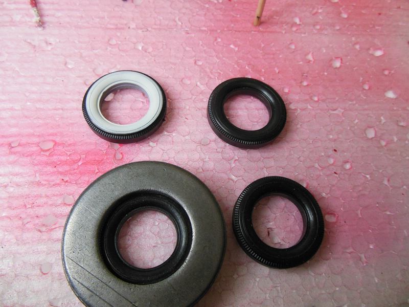

Was die Felgen und Reifen betrifft - falls du diverse AMT-Bausätze hast findest du auch diverse Alternativ-Felgen. Der 49er Mercury z.B. hat schöne Custom-Felgen die ganz gut zum Lincoln passen würden.
Und die Achsen mit Rädern würde ich erst montieren wenn das Chassis an der Karosserie dran ist, damit man die Positionierung noch korrigieren kann.

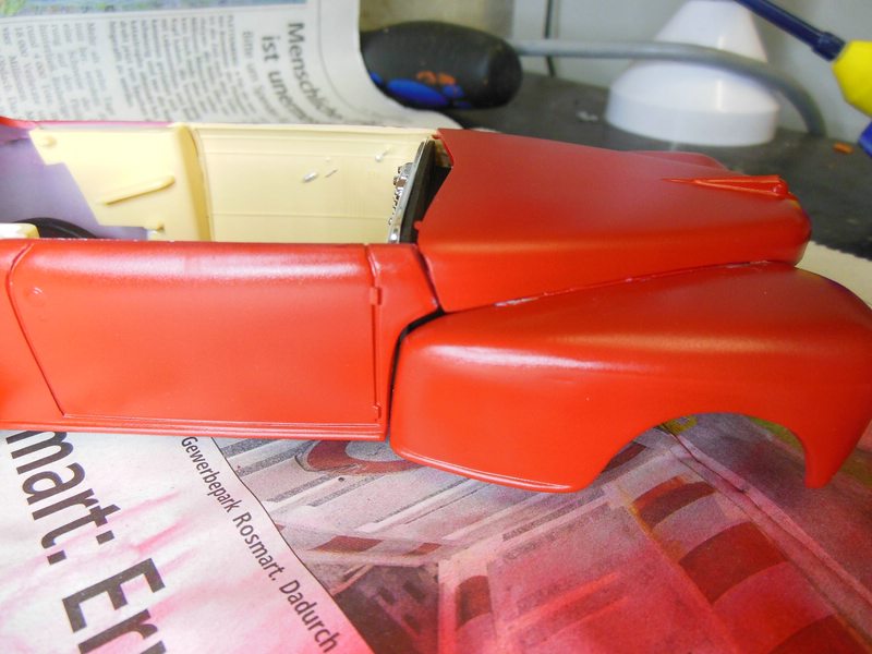

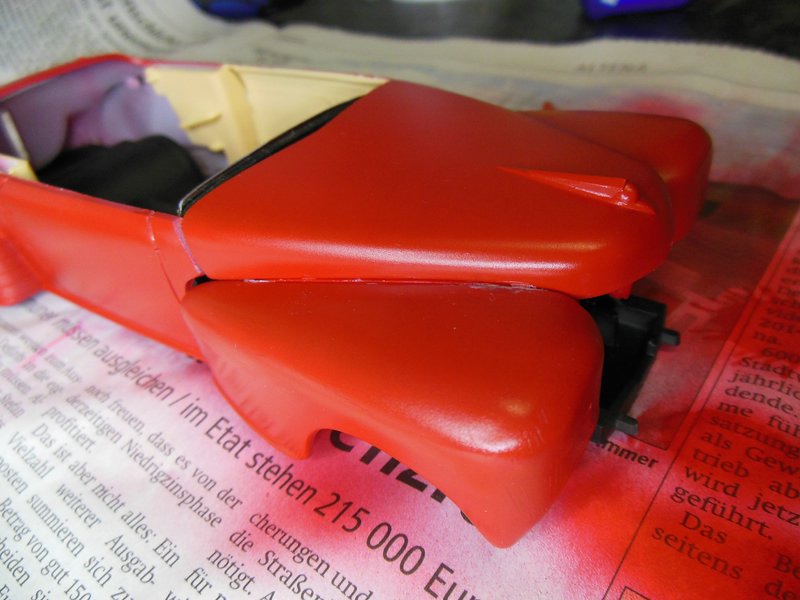

Dienstag, 14. Januar 2014, 17:28

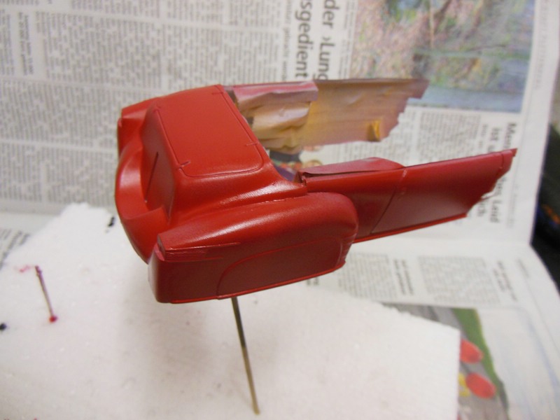

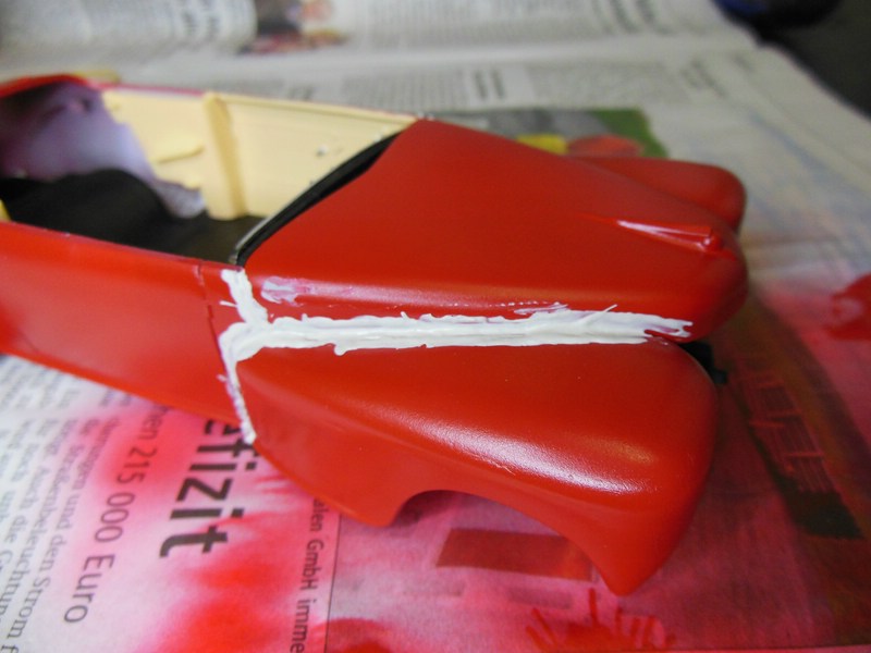

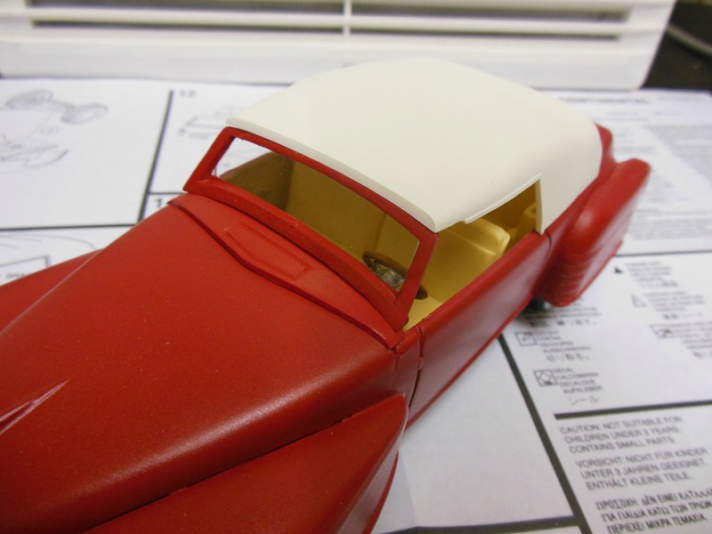

Trotz Freischicht bin ich bislang kaum zum basteln gekommen... Ein
kleines Stück bin ich jedoch vorran gekommen, also Grund genug mich mal
wieder zu melden ;)
Erstmal vielen Dank an all die, die mich hier unterstützen :respekt:
So,
aber nun zurück zur schlechten Laune - was für ein besch**sener
Bausatz. Mehrteilige Karosserie, da tue ich mir nie wieder an...
Jedenfalls
habe ich mir Eure Tipps zu Herzen genommen und die Karo stückweise
montiert und verspachtelt, bislang sieht es so aus:
Die Karo ist noch nicht mit dem Chasis verbunden... Das Chasis nehme ich eigentlich immer als Schablone um weitere Karosserieteile anzupassen.
Aktuell quäle ich mich mit den Kotflügeln rum - die sind natürlich auch mehrteilig und weisen tolle Spaltmaße auf :!!
Also ran an's spachteln...!

Dienstag, 14. Januar 2014, 18:55
Wie du beim obigen Bild des Originals gut erkennen kannst, steht der obere Teil des vorderen Kotflügels (auch beim hinteren ist das so) ein bisschen weiter raus.
Nicht dass du das aus Versehen alles zuspachtelst und die Seite glatt schleifst. 8|

So, da bin ich wieder...
In letzter Zeit war ich kaum aktiv - weder hier im Forum, noch am Lincoln.
Meist bastle ich immer "nur mal eben 5 Minuten", viel ist also nicht passiert...
Die Spachtelarbeiten sind jedenfalls für beendet erklärt worden, ich konnte die 5 Teile der Karosserie zusammensetzen, verspachteln und grundieren.
Ich hätte auch gern noch die vorderen Kotflügel und die Motorhaube an die restliche Karosserie geklebt, allerdings läßt sich die Karo dann nicht mehr auf's Chasis aufsetzen...
Also werde ich alle teile lackieren und hoffe auf Paßgenauigkeit...
Gerade eben haben die Teile schon mal die erste Lackschicht bekommen - erst hatte ich "feuerrot" im Sinn, aber Versuche zeigten das das zu knallig wirkt. Also fiel meine Wahl auf "ferarrirot", das wirkt etwas gediegener...
Bis zum nächsten Mal,

Das Leiden geht in die nächste Runde...
Der hintere Teil der Karosserie war ja fertig, inzwischen habe ich auch die restlichen Teile lackiert und mit Klarlack versehen.
Mein Plan: Die restlichen Teile zusammenfügen, Drops gelutscht...
Doch nix da... Ich habe zuerst den hinteren Karosserieteil auf das Chasis aufgesetzt, die vorderen Kotflügel angebracht und die Motorhaube aufgesetzt...
Von "Paßform" kann da nicht wirklich die Rede sein:
Also werde ich wieder gezwungen das Du zu tun was ich nicht sonderlich kann, was ich nicht mag und zum :heul: finde - spachteln...
Wenn der Spachtel trocken ist, dann gehts weiter...

Dienstag, 11. Februar 2014, 13:13
Nachdem ich doch nochmal spachteln und schleifen mußte um die Spaltmaße im Bereich der Kotflügel zu kaschieren, habe ich den vorderen Teil des Models nochmal grundiert...
Anschließend habe ich nochmal ferrarirot und Klarlack aufgezogen - wenn man mal die Bilder von vorher betrachtet...

Heute habe ich wieder nicht viel geschafft, die Reifen habe ich schon mal zu Weißwandreifen umlackiert - einer großen Unterlegscheibe die ich als Schablone mißbrauchen konnte sei Dank.
Außerdem habe ich schon mal die Innenausstattung eingebaut und festgestellt das ich eine Karosserieteil vergessen habe - das Windlaufgitter fehlt, also jenes Teil das zwischen Motorhaube und Frontscheibe sitzt. Das Ding habe ich gerade noch lackiert und wartet auch noch auf den Einbau...
Ich wurde nicht geboren, um so zu sein, wie andere mich gern hätten...
Freitag, 14. Februar 2014, 18:42
Sehe ich jetzt richtig, das sind doch die Reifen die eigentlich zu den 1:32-Bausätzen gehören. 8| 8| 8|
Freitag, 14. Februar 2014, 19:07
nein, die Größe passt schon - in etwa / ich hab sie mal mit denen vom 56 Chevy Nomad von Revell vergleichen

So, endlich gehts auch hier weiter - ich hatte eine fast zweiwöchige Zwangspause :-(
Denn ich bin gern dem Hinweis nachgekommen den Scheibenrahmen nicht in Chrom-Optik zu belassen, sondern in wie im Original in Wagenfarbe zu lackieren. Ich habe den Scheibenrahmen also entchromt, grundiert und dann zum lackieren in eine Wäscheklammer eingespannt. Ich dreh mich um und höre noch so ein Geräusch - der Scheibenrahmen war aus der Klammer gesprungen und weg, einfach weg... Ich habe die Ganze Bastelbude auf den Kopf gestellt und das Projekt schon fast abgeschrieben. Gestern habe ich den Rahmen durch Zufall im Tisch der Kappsäge gefunden :tanz:
Also konnte ich endlich lackieren, die Scheibe einkleben und den Scheibenrahmen und das Faltdach montieren.
Das Fahrwerk besteht ja nur aus einer geringen Anzahl von teilen und war ebenfalls ruckzuck montiert, eigentlich fehlen nur noch ein paar Chromteile...
Wenn es gut läuft habe ich heute abend ein Modell mehr für die Vitrine :party:
