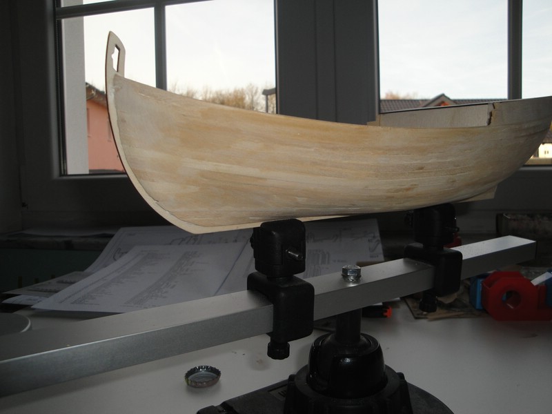

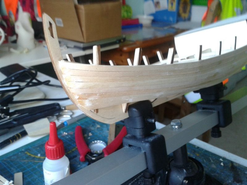

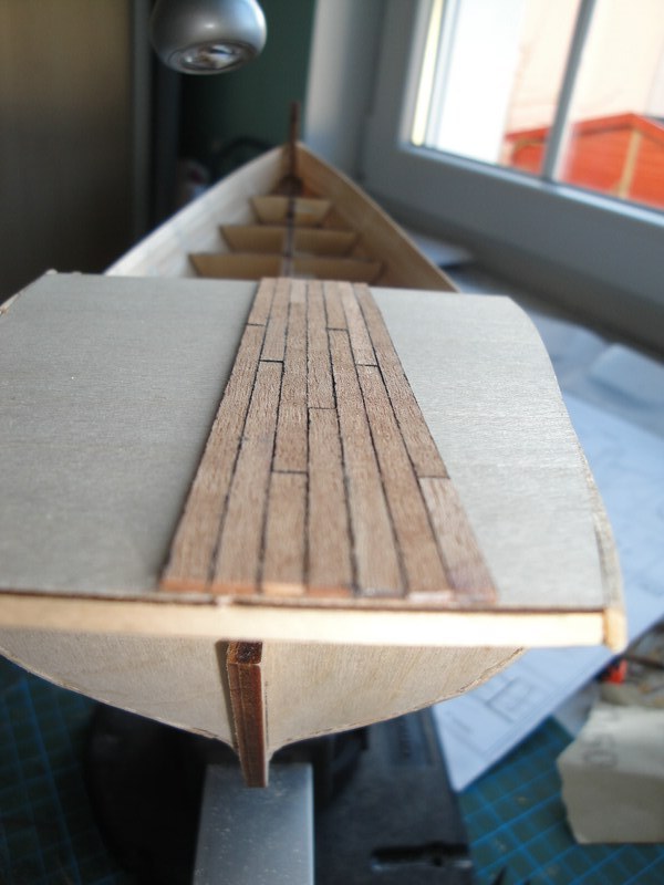

Wie wird der Kiel nachgebildet? Kommt noch ein dünnes Furnier auf den Kern.
Am Heck würde ich ganz unten noch eine kleine dreieckige Planke ansetzen, damit dort der Abstand von Beplankung zu Unterkante Kiel auch konstant ist (bekommst Du aber auch mit der Zweitbeplankung hin )

Alternativ kannst Du zu beiden Seiten und auf der Stirnseite 0.5mm Furnier aufkleben. Das kannst Du vorsichtig problemlos bis 0.3mm herunterschleifen. Das Ergebis sollte meiner Meinung nach deutlich besser aussehen.

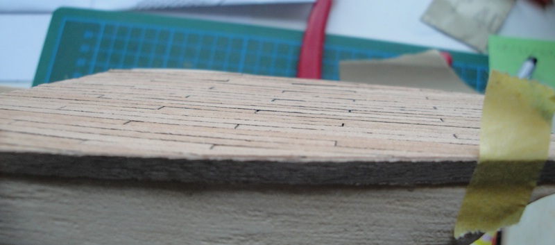

Schön beplanktes Deck. Die gewählte Darstellung der Kalfaterung gefällt mir deutlich besser als die Fadenmethode.
