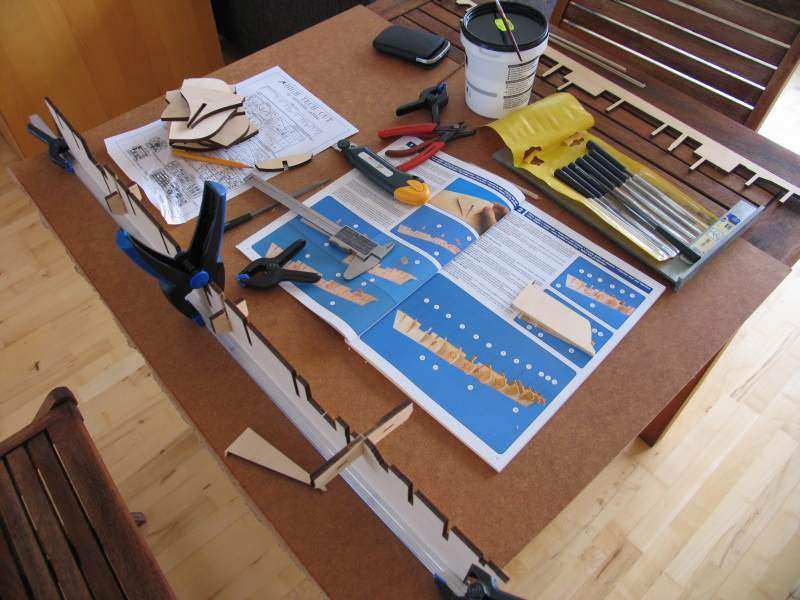

Also als erstes hab ich mal den falschen Kiel etwas in die Klemme genommen, der war krumm wie ne Banane... Dazu eine gerades Aluprofil angelegt und mit Klemmen fixiert. Wenn man jetzt an der Unterseite entlangsieht ist der schön gerade.
Falscher Kiel ist fixiert, die Spanten 2-13 liegen bereit. Nach dem einkleben derselbigen und der 2 Sperrholzdecks sollte der Kiel dann zumindest so fixiert sein das er von selbst gerade bleibt.

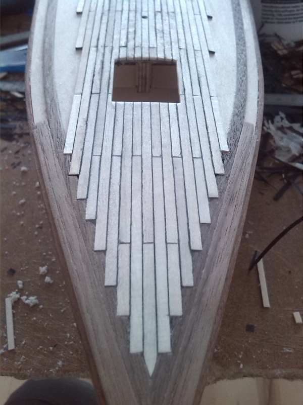

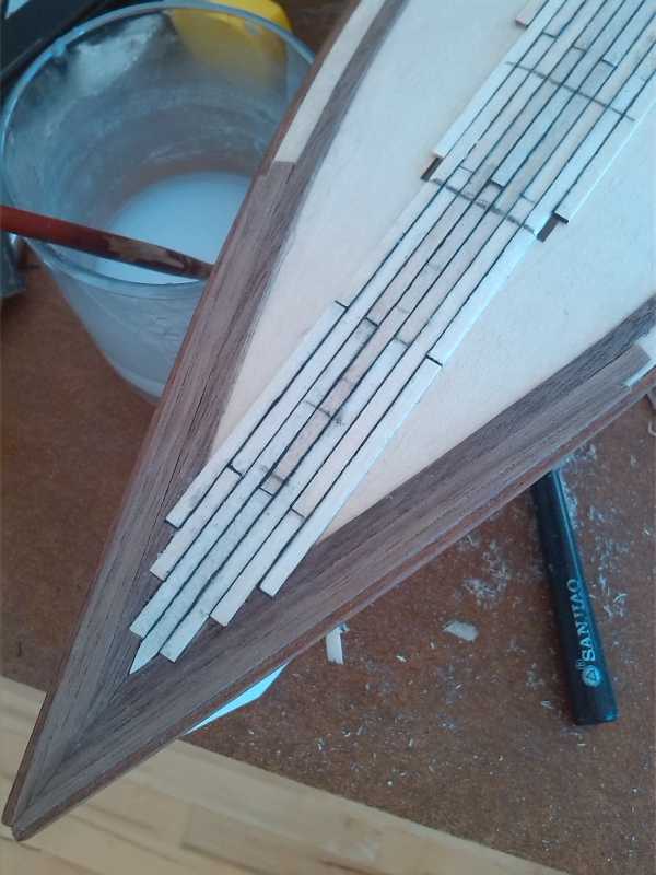

Die 2 Sperrholzdecks und die Beplankung sind nun endlich aufgeklebt. Laut Bauanleitung sollten die Planken in einem Stück verlegt werden und die Plankenstöße alle 70mm per Bleistift angedeutet werden. An meinem Erstprojekt (Red Dragon) habe ich das so gemacht. Bei der Cutty Sark habe mich dann doch dafür entschieden die Planken einzeln zu legen. Das sieht schon etwas realistischer aus.
Dazu habe ich per Kreissäge 70mm lange Planken geschnitten. Diese habe ich dann jeweils auf einer Längsseite und einer Kurzseite mit schwarzem Papier beklebt um die Kalfaterung darzustellen. Die 2 dunklen Außenleisten die die Decksbeplankung begrenzen wurden zuerst aufgeklebt. Danach habe ich von der Mittellinie des Schiffes angefangen die Planken zu kleben. Am Außenbereich musste ich die letzten Planken dann einpassen. Die Fischung im Vorderen Bereich habe ich mit einem Skalpell ausgeschnitten.
Nachdem alles aufgeklebt war und die Durchbrüche im Deck ausgefeilt waren habe ich das komplette Deck abgeschliffen. Durch das schleifen inklusive den Papierstreifen wird das Deck gleichzeitig etwas dunkler weil der Schleifstaub vom Papier in das Holz eingerieben wird. Herausgekommen ist eine sehr schöne Abdunklung des Decks. IMHO gerade richtig, nicht zu hell und nicht zu dunkel - die Alterung ist also mit nebenbei dazu entstanden - mir gefällt der Farbton sehr gut!
Decksplanken kleben... Alles sieht noch sehr grob aus. Vor allem die überstehenden Papierstreifen.
Aber nach dem Schleifen wirds schon besser...
Alles in allen könnte die Kalfaterung noch etwas dünner sein, aber ich konnte kein dünneres Papier auftreiben. Ich bin jedoch für mein Erstlingswerk "Decksbeplankung" sehr zufrieden.
Vor allen die Fischung am Vorderdeck war sehr zeitaufwendig. Nun liegt es an euch zu bewerten onb es gut geworden ist oder nicht...

Samstag, 11. Januar 2014, 18:46
war auch mein erster gedanke, da ich ja generell eher auf zarte kalfaterung stehe!
ALLERDINGS habe ich schon schon bilder von der victory und der warrior gesehen, da sah das genau so
aus. von daher geht das sicher ok! evtl hätte ich mich beim verlegen der planken für ein 4 butt shift entschieden
https://mediaharmonists.de/bilder/640_triton-0901.jpg aber so ist das auch klasse und vor allem sehr sauber gebaut!
:respekt: und weiter so.....das macht spass!!!!
LG der roland
PS daniel wird in seinem unerschöpflichen fundus sicher die von mir angesprochenen bilder der breiten kalfaterung nachreichen können!

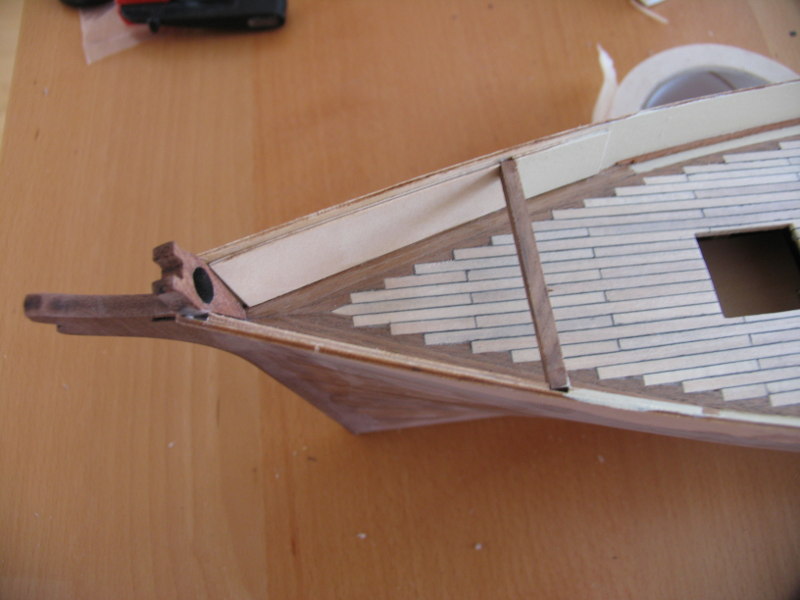

Als nächstes waren dann die Schanzkleider an den Seiten dran. Dazu steht in der Bauanleitung das man die Teile festnageln soll. Die Schanzkleider haben 2mm Breite und stehen nur hochkant auf dem Deck. Wer das geschafft hat soll sich bitte bei mir melden. :lol:
Also musste der Holzleim ran. Problem: Die Dinger halten eigentlich nur gescheit im Bugbereich, also da wo innen die Verstärkung drangeklebt wird auf welcher dann das vordere kleine Deck aufliegt:
Als ich dann die Fuge zwischen Schanzkleid und Rumpf gespachtelt habe brach das auf der gesamten Länge wieder auf, ein hässlicher Riß war die Folge. Ich habe die Schanzkleider dann leicht nach innen gedrückt und mit den Riß auf beiden Seiten mit Stabilit Express gefüllt. Danach waren die Schanzkleider bombenfest, aber das schaut jetzt natürlich entsprechend aus... :wacko: Also da steht mir jetzt nochmal eine Spachtel -und Schleiforgie bevor - aber ich verspreche euch, nachher wird davon nix mehr zu sehen sein!
Danach habe ich den Bereich zwischen der Decksbeplankung und die Schanzkleider innen mit Elfenbeinfarbe gestrichen und die Abschlüsse (1,5x1,5mm Leisten) in der Ecke zwischen Schanzkleid und Deck angebracht welche zusätzlich auch nochmal Stabiltät verleihen. Die Schanzkleider sind jetzt zumindest ordentlich fest, da passiert nichts mehr.
