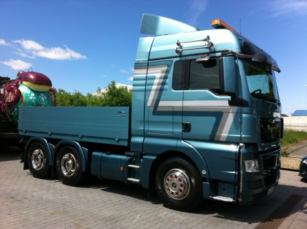

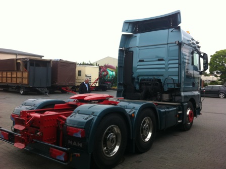

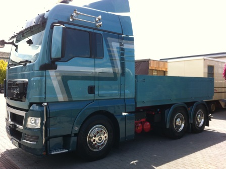

Aber ich möchte euch natürlich nicht die Bilder vom Original vorenthalten

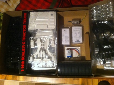

Im Karton war bereits enthalten:
- ein Satz Kugellager für das Getriebe und die Vorderachse
- ein stärkerer Motor
- ein leistungsstarker Akku
- 2 Servos
- die gebogene Spurstange für die Lenkung
Ausserdem lag unterm Weihnachtsbaum:
- Servonaut Fahrtregler S20
- Servonaut Lichtsteuerung ML4

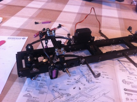

Und bevor einer meckert :-)

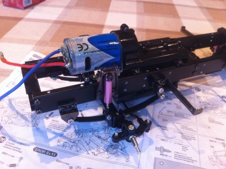

Die Spurstange kommt natürlich auf die Rückseite der Lenkachse. Auch die beiden Servos für Schaltung und Lenkung baue ich zusammen vorne längs ein.
Allerdings sind die 2 dafür zu groß. Sie stoßen an den Motor. Also muss ich entweder 2 kleinere Servos besorgen, oder die Servos gute 10mm tiefer legen.
Nur habe ich Angst das ich dann im Fahrbetrieb zuviel Schmutz in die beweglichen Teile bekomme oder gar die Teile beschädigen könnte.
Was meint ihr? Was ist die bessere Lösung?

ich würde die Servos nach Anleitung einbauen must dann nur ein Loch in den Querlenker bohren die Maße liegen derSpurstange bei.
lg, Patrick :wink:
