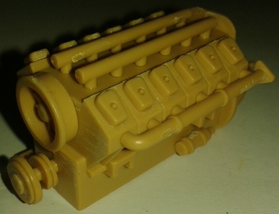

Jetzt aber zu dem Part, der mich eigentlich in den Bau getrieben hat:
Alleine den Motor so zu sehen, motiviert mich immer wieder. Der passt super, sieht gut aus. Hat dabei locker aus so vielen Teilen bestanden, wie mancher Motor eines 1:24 Trucks...

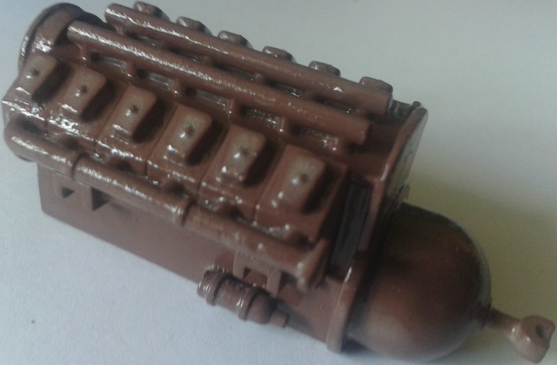

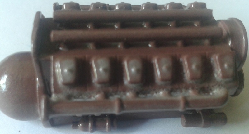

Hier setzt dann auch mein Experiment an:
Erstmalig überhaupt werde ich mich mit Alterung befassen. Hier habe ich mich auf die Haarspray-Methode eingeschossen.
Das heißt konkret: Der Motor wird grad erstmal komplett mit Revell Rost Farbe bepinselt, eine Schicht ist schon drauf. Ich verwende für das Modell übrigens nur Revell. Gemäß Empfehlung vom SAM-6 Thread auch Acrylfarben, aber da ich eben noch sehr viele fast volle Emailcolor habe, wird die auch noch mit genutzt.
Auf Pigmente oder irgendwie anderen Rost wird bei diesem Experiment erstmal noch verzichtet.
Dann kommen mehrere Schichten Haarspray drüber.
Dann kommen die eigentlichen Farben des Motors. Hier ist die Anleitung von Hobby Boss leider so mäßig wie bei Trumpeter. Der Motor soll einfach schwarz sein. Auf viele Detail-Farbangaben wird leider völlig verzichtet. Und alles sieht man in der bunten Bemalanleitung nunmal nicht...
Anschließend werde ich dann dezent versuchen an einigen Ecken usw. die Farbe bis der Rost durchschimmert wieder zu entfernen. Borstenpinsel soll wohl gehen.
Warum ich das am Motor mache?
Das Modell verfügt über 2 Klappen unter denen der Motor ist. Diese kann man geschlossen bauen oder offen. Wenn mir der Motor misslingt, dann werden die Klappen dicht gemacht und man sieht ihn nur von unten ;)
Wenn der Motor gut wird, werde ich die Klappen evtl. offen lassen und mich dran erfreuen. Ich lasse eben auch noch offen, wie evtl. weitere Alterung des Modells erfolgt. Bisher ist bei mir alles "fabrikneu"...

Der Motor ist inzwischen komplett rostig. Bei dem ollen Schnee hatte ich aber bisher keine Lust, ihm draußen das Haarspray zu verpassen.

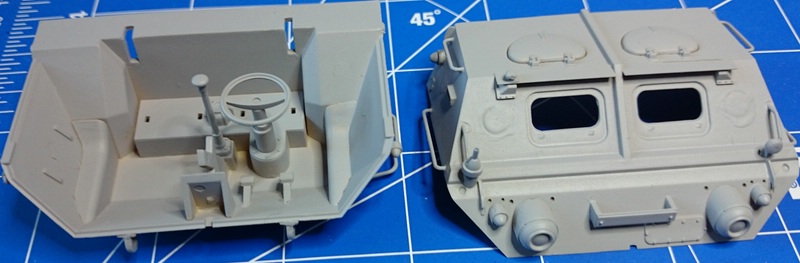

Entgegen der Anleitung habe ich mich entschieden, die meisten Teile des Cockpits zuerst außen anzukleben und nicht erst den Innenbereich zu machen. Hier sind ein paar Kreise, die eingeklebt werden müssen, wo sich mir der Sinn nicht so erschließt. Da das natürlich nicht perfekt passen kann, wird hier jetzt gespachtelt und geschliffen.
Die Frontscheiben werde ich sicher geöffnet darstellen. Bin aber noch am überlegen, ob ich oben auch eine Luke offen lasse. Würde ja auch unrealistish werden, wenn überall an dem Ding was offen steht nachher ?(
Außerdem weiß ich noch nicht genau, ob mir die Detaillierung der Scheinwerfer etc. später gut gelingt, wenn ich jetzt schon die ganzen Schutzgitter anbaue... Es gibt übrigens ein Ergänzungsset für die ganzen Lichter. Also falls Roland da noch mehr Realismus möchte ;)
Es dauert echt Stunden diese ganzen Kleinteile anzubringen. Aber sieht auch wirklich sensationell gut aus mit all den Trittleitern usw.

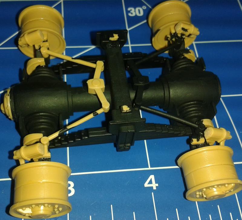

Kleines Update der Aufhängungen:
Auf jeden Fall sinnvoll gewesen, sich eine Schneidunterlage und Skalpell usw. zu kaufen. Unfassbar, wie viele Stunden der Feilerei ich mir hätte sparen können.

Nochmal zu den Aufhängungen ein Zitat aus einem anderen Forum, bezieht sich auf das Anbauen der Felgen:
In step 10 you do need to reverse sub steps c-c and d-d. They will not fit as shown in the instructions.
Bitte schaut beim Bau da wirklich ganz genau hin. Mir kam das nämlich auch so vor, als wäre die Anleitung falsch. Hab das dann eher nach Gefühl und Logik als nach Anleitung gebaut.

Nochmal kurz zurück zum Haarspray Experiment. Würde ich in meinem Fall für kleine und detaillierte Teile mit dem Spray von 3 Wetter Taft als gescheitert betrachten. Es bildet sich gelegentlich eine Art heller Schaum, der final so aussieht:
Kleine Lücken werden einfach komplett zugekleistert. Nun, kein Weltuntergang. Werd vielleicht trotzdem gucken wie das mit dem Abwaschen von Farbe drüber so funktioniert.
Und sicherlich bietet sich irgendwann nochmal die Gelegenheit das auf einer größeren Fläche zu üben und zu probieren.

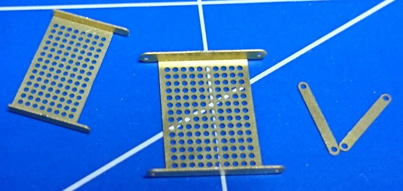

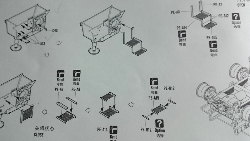

An eines dieser Teile kommt eine Trittleiter aus PE-Teilen. Diese kann man verschieden darstellen.
Ist inzwischen gebaut und ich habe mich für die zusammengeklappte Variante entschieden.

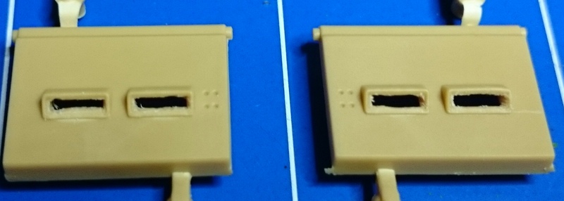

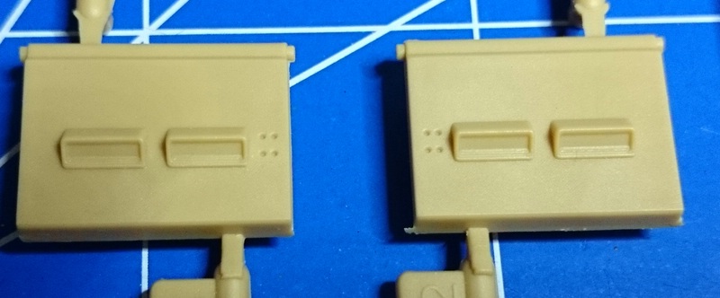

Recht spät ist mir aufgefallen, dass die Fahrerkabine ja auch seitliche Fenster haben müsste. Darauf wird leider in der Anleitung gar nicht eingegangen und auf den farbigen Bemalungsplänen sind sie dann einfach blau dargestellt...
Ich kann es übrigens nicht empfehlen, sich den kleinen Bohrer in den Daumen zu rammen :roll:
Das Verspachtelte daneben wird übrigens noch überarbeitet.
Und auch die Luken der Frontscheiben muss man selbst öffnen:
Ist inzwischen auch erledigt, habe aber kein Bild. Wahrscheinlich werde ich eine Luke geschlossen und eine geöffnet darstellen.

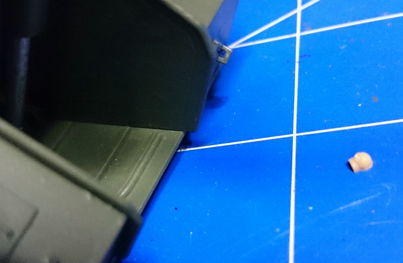

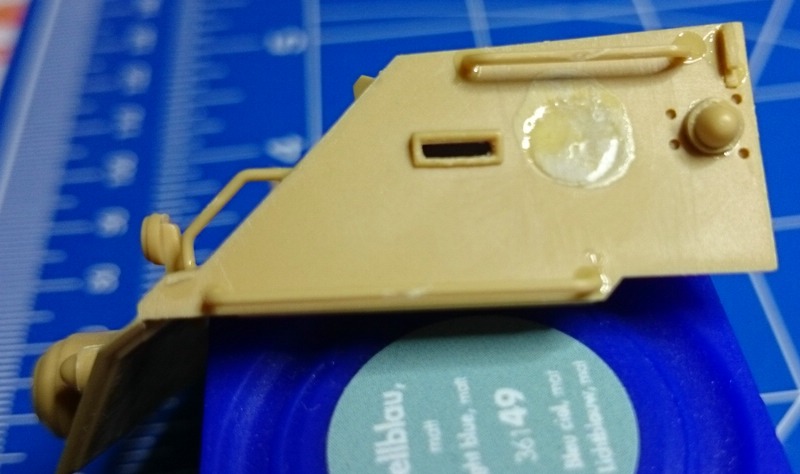

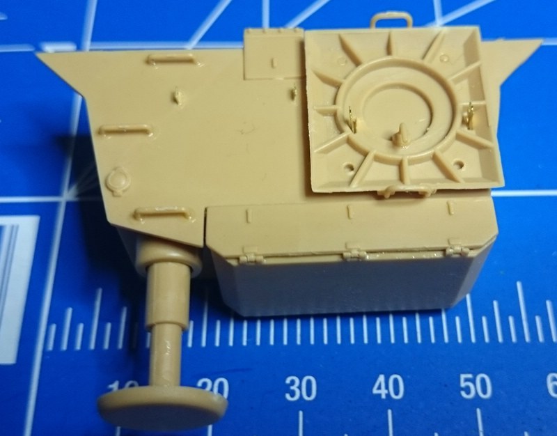

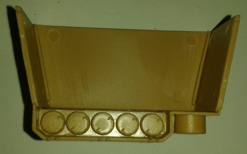

Da hab ich leider echt Mist gebaut.
Hab mir zur Recherche nochmal einen Haufen Bilder von Originalen angesehen. Ich weiß zwar immernoch nicht, was diese Kreise genau sind, aber auf fast allen Bildern sieht man klar die Kreise und man kann diese wohl auch entfernen.
Das Spachteln war also ein klarer Fehler. Muss jetzt erstmal drüber nachdenken...
Beim Geschützturm ereilt einen etwas ähnliches. Da werden runde Klarsichtteile verbaut und mir ist unklar, ob das wirklich Fensterscheiben sind. Auf einigen Bildern vom Original sind diese auch getarnt lackiert. Die Anleitung und die Bemalungs-Bilder geben nichts her...

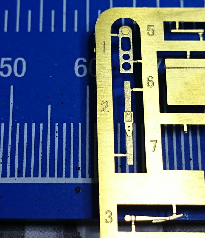

Es liegen dem Modell mehrere Biegehilfen für die Ätzteile bei. Trotzdem extrem fummelig, aber immerhin.

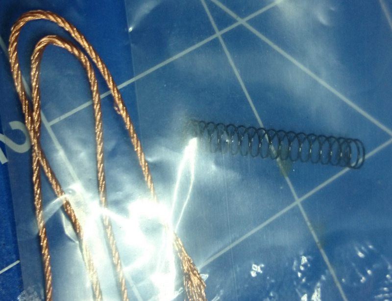

Die Kanone wird beweglich nach oben/unten gebaut.

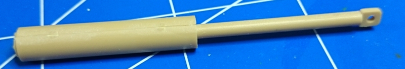

Das rechte bildet die Führung für eine Stange unter der Kanone.
Die anderen beiden Teile haben innen die Federn.

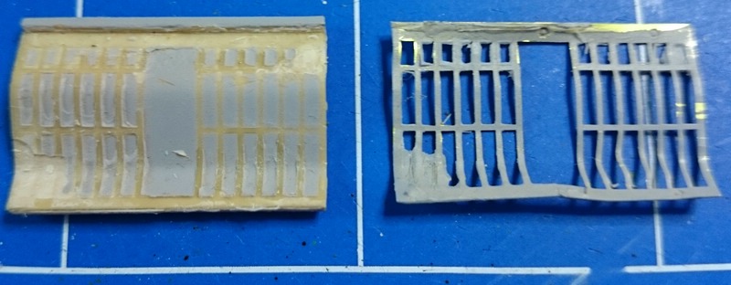

Neuestes Problem: Ich habe ganz am Anfang ein PE-Teil auf ein Plastikteil geklebt. Ein Lüftungsgitter am Motor.
Dummerweise sollte das Plastikteil nur als Biegehilfe dienen. Habe dann alles schön grundiert und da lag es nun.
Dann bin ich irgendwann beim entsprechenden Bauabschnitt angekommen und habe realisiert, dass das eben nur eine Biegehilfe war und gar nicht angeklebt werden sollte :bang:
Lange googeln...
Jetzt lag es fast 3 Tage im Gefrierschrank.
Beide Teile ließen sich relativ problemlos voneinander trennen mit Skalpell und Pinzette. Jetzt muss das nur wieder etwas aufgearbeitet werden und das Gitter ist gerettet :)

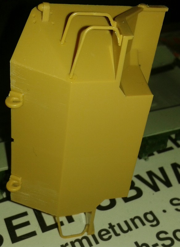

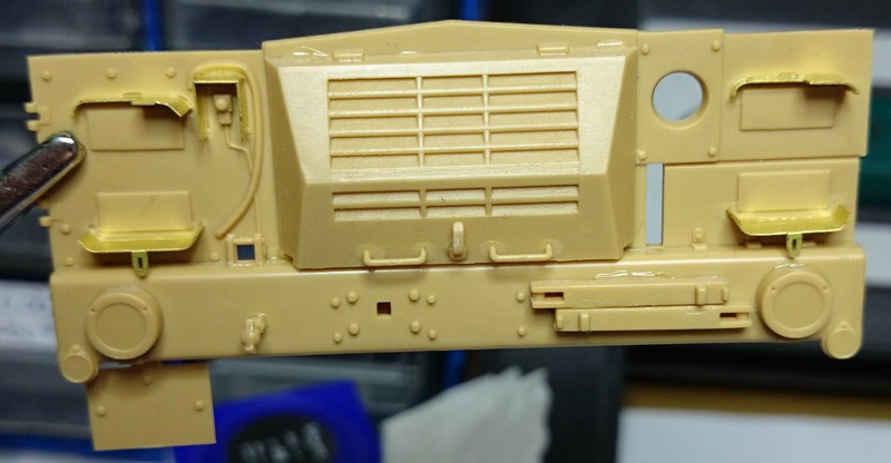

Zunächst mal die gestern erwähnten, wieder voneinander getrennten Teile:

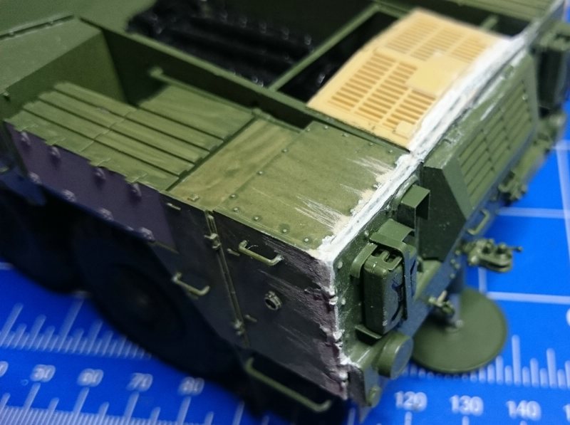

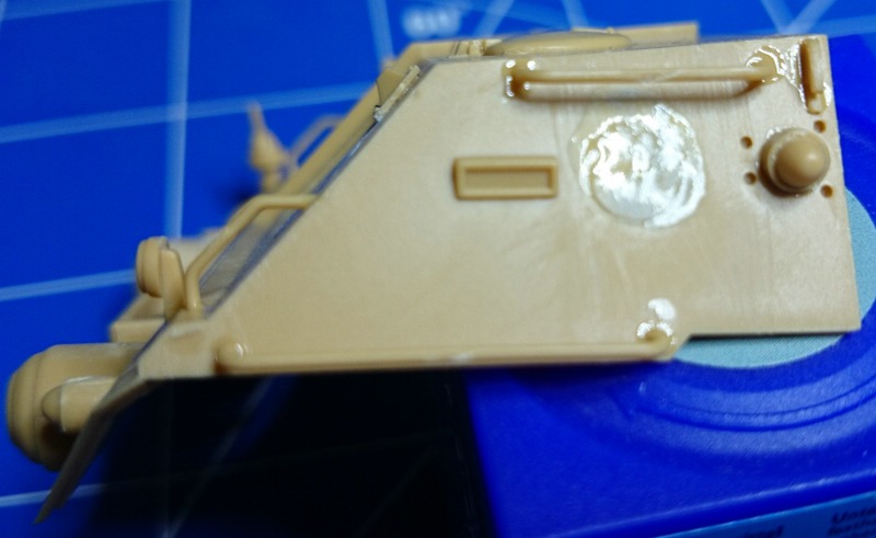

Die Passgenauigkeit ist zwar sehr gut, trotzdem hat sich da bei mir am Heck ein Fehler eingeschlichen. Man konnte zwar alles ohne Spalt zusammendrücken, aber da ich die Teile nicht fixieren konnte, ging das immer wieder auseinander und ein ordentlicher Spalt von 1 bis 2 mm entstand.
Hier war ich schon fleißig am Spachteln und Schleifen:
Besonders fies, weil hier eben Scharniere gespachtelt werden mussten

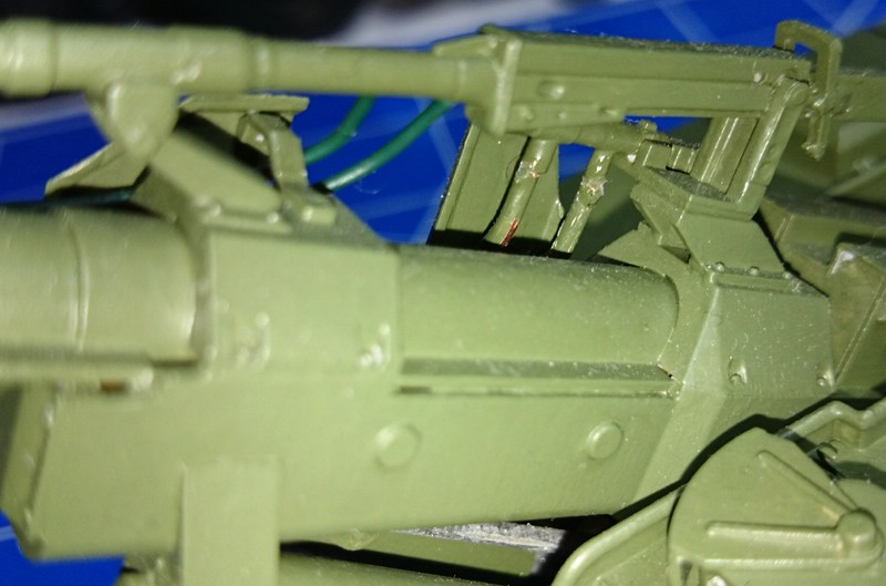

Jetzt ein paar Abschnitte der Kanone:
Da ich mich jetzt mal wieder an die Reihenfolge der Anleitung halte, steht das jetzt erstmal unter einer Schutzhaube.

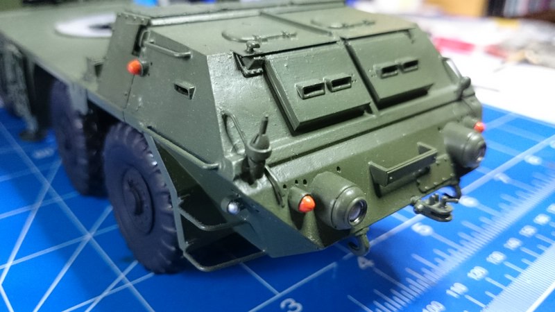

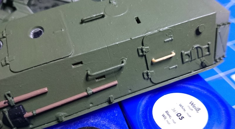

Die Anleitung hat ein Teil unterschlagen. Bei weiteren Bauabschnitten sieht man das Teil aber auf den Bildern. Müsste ein "K 2" sein.
Wer das Ding ebenfalls bauen will, sollte also diesen Griff an der Tür nicht vergessen:
Auf dem Bild sieht man schon die noch nicht ganz fertigen Werkzeuge.
Hier etwas mehr davon:

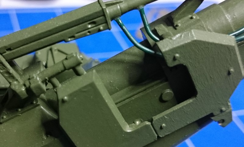

Links ist der Auspuff bzw. dessen Endstück zu sehen. Da hat es mir mal wieder einen Streich gespielt. Beim Abtrennen vom Gießast ist ein kleines Teil vom Auspuff mit rausgebrochen.
Glücklicherweise klappt das mit dem Spachteln immer besser. Inzwischen schon am Modell verklebt und sieht praktisch fehlerlos aus.

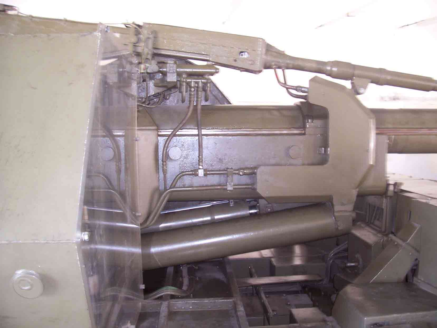

Bisher bin ich jemand der so aus der Box baut.

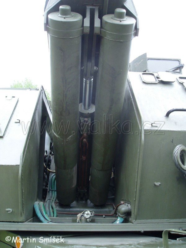

Bei diesem Modell habe ich mich aber mehr und mehr mit originalen Bildern befasst.
Folge ist hier ein erster Vorgeschmack auf einen Tick mehr eigene Detaillierung bzgl. Hydraulik der Kanone.
Wenn es fertig ist, zeige ich noch das Original dazu. Auch weitere Hydraulik werde ich etwas aufhübschen.

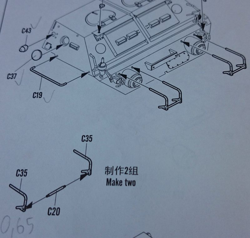

Zurück zur Hydraulik:
Für die Leitungen habe ich in dem Fall 1,5mm² Kupfer von NYM Leitung verwendet. Kurze Enden lassen sich da aber schwer biegen. War ein Versuch.
Für die dünnen Leitungen, da weiß ich nicht, ob das auch Hydraulik ist, dann einfachen grünen Draht für Gartenbedarf, Zaunbau usw. Geht besser zu biegen, ist ja in dem Fall auch dünner.
Natürlich fehlt noch Farbe.
War natürlich unnötig schwierig, dass erst jetzt anzubauen. Man kommt kaum noch ran und ich hätte kleine Löcher bohren sollen und die Leitungen einkleben. Jetzt klebt nur Fläche auf Fläche...
Der Kauf von den kleinen Pattex Tuben hat sich dafür aber gelohnt.
Hier dann noch der kleine Schlauchanschluss. Ist kein Highlight, aber bei Hobby Boss endet die Hydraulik plötzlich im Nirgendwo.
Streng genommen, hätte man die Leitungsandeutung von Hobby Boss entfernen sollen und die Leitungen besser komplett in eigener Kreation gemacht. Reiche noch 2 Bilder vom Original zur besseren Verständlichkeit nach.

Wie versprochen noch meine Vorlagen zu dem Thema:
