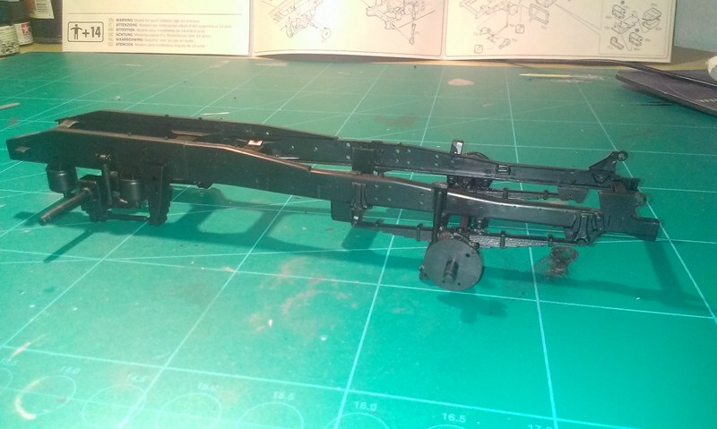

Heute nur ein Mini- Update:

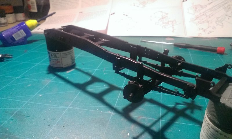

Zuerst einmal habe ich mal die Einzelteile des Rahmens zum montieren vorbereitet und auch gleich im nächsten Schritt verklebt.
Sitzt, passt und hat Luft. So muss es sein. :)

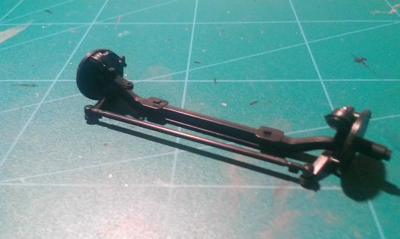

Dann habe ich angefangen die vordere Aufhängung vorzubereiten:
Hier seht ihr die Teile bereits an den Rahmen angebaut:
Nun war die lenkbare Achse dran, ging eigentlich ohne Probleme von statten:

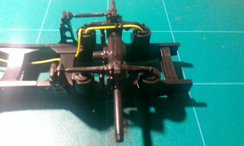

Jetzt musste ich mir überlegen wo ich die Löcher für die Leitungen der Bremszylinder plaziere. Ich habe nur so einen Dremel- Schleifer... sehr bescheiden damit Löcher zu bohren. Werde mir deswegen die nächsten Tage einen Handbohrer oder ähnliches besorgen. Oder was habt ihr daheim rumliegen?
Hier ist jetzt das Ergebnis, nach meiner Kamikaze-Bohr-Aktion:
Ausserdem gleich die eingebaute Lenkachse:
Für die, die es nicht entdeckt haben. Was haltet ihr von der dicke der Leitung? Ist eigentlich schon Grenzwärtig, findet ihr nicht? Werde mir da denke ich mal auch noch verschiedene dicken zulegen müssen...
Hier das Ergebnis:

Mittwoch, 12. Februar 2014, 15:15
Hy Basti
Also ich habe mir einen Handbohrer selbst gebaut. Gut ich hatte alles dazu daheim und wollte weiter machen.
Ein Altes Holzfeilenheft und ein Kleines Bohrfutter mit Sechskant aufnahme( gedacht für Bosch IXO ). Das habe ich ins Feilenheft gepresst und mit 2 M4 Madenschrauben gesichert. Ist zwar für sehr kleibe ecken zu gross aber Funktiniert super.
Ja zu dem MAN von mir wird es auch einen BB geben wenn ich mit dem DAF mal Fertig bin. Fange ungerne mehrere Baustellen gleichzeitig an.
Deine leitung schaut schon gut aus. Was hast du denn dafür für eine Stärke benutz?

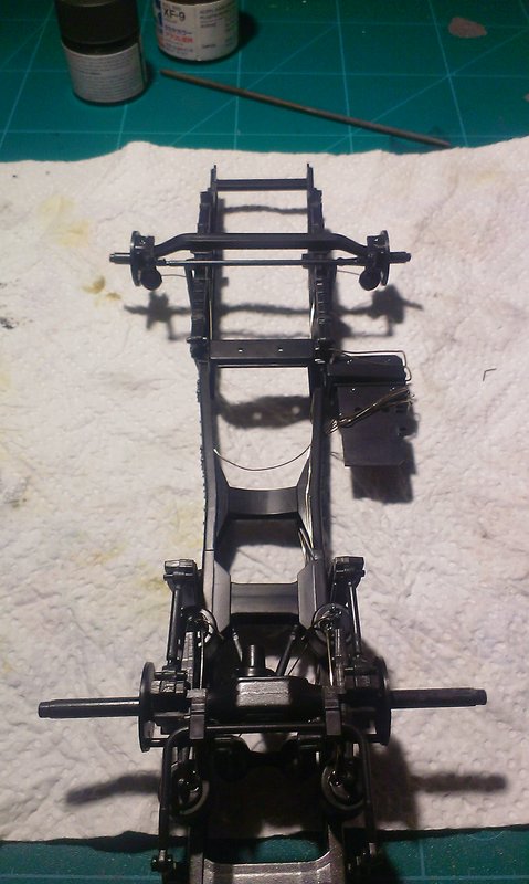

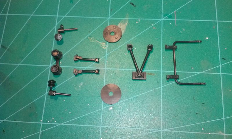

Und zwar habe ich heute die hintere Aufhängung fertig gemacht. Hier seht ihr die Einzelteile, um die es geht:
Hier im zusammengebauten Zustand:
Danach habe ich restlichen Einzelteile sauber verklebt und die Löcher für die Leitungen hergestellt. Hier seht ihr das Ergebnis, so wie ich mir das vorgestellt habe:
Und zum Schluss seht ihr noch den momentanen Stand des Chassis:

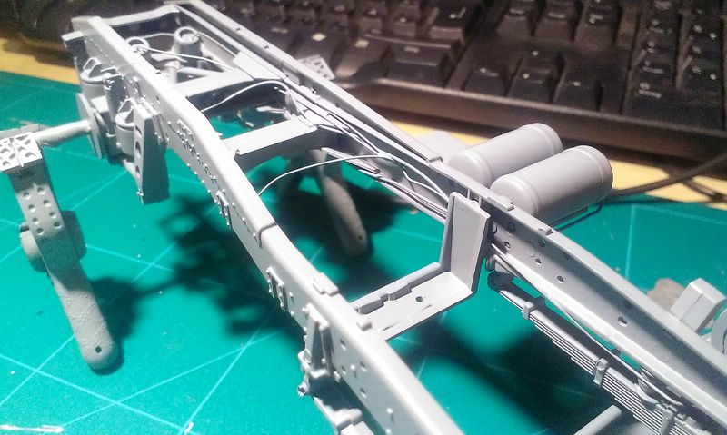

Und zwar habe ich heute die Luftleitungen komplett verlegt. Das war vielleicht eine Fummelei... Musste einige Verschnaufpausen machen damit ich nichts kaputt mache! :!! :!! :cursing:
Aber es hat alles ohne Schaden geklappt. Das Ergebnis möchte ich euch natürlich nicht Vorenthalten:
Die ein oder andere Leitung ist bestimmt nicht 100%tig verlegt, aber fürs erste mal bin ich recht zufrieden mit dem Ergebnis. Oder was meint ihr?

Sonntag, 16. Februar 2014, 20:21
Hallo Basti,
nachdem ich bei meinem Actros auch erstmalig ein paar Leitungen dargestellt habe (und mich schnell auf die gut sichtbaren Bereiche beschränkt habe) kann ich gut nachvollziehen, dass das eine ordentliche Arbeit war! Das Ergebnis kann sich sehen lassen!

Sonntag, 23. Februar 2014, 21:36
Hi,
das sieht sehr schön lackiert aus! gefällt mir sehr! Die Verkabelung hast du ebenfalls gut hinbekommen! Bin gespannt, wie es weiter geht! :ok:
LG Tobi :wink:
Montag, 24. Februar 2014, 19:52
Hallo Basti, das Grau gefällt mir gut finde es schon passend für den Rahmen, Verkabelung schaut gut aus :ok: bleib weiter dabei
Gruß Berni
Beiträge: 2 148
Realname: Andreas
Wohnort: Am Fuß der Eifel
Montag, 24. Februar 2014, 20:27
Servus Basti,
schöner Bausatz den Du ir da vorgenommen hast. Ist die Basis meines seit einiger Zeit, mal wieder, schlafenden 6x2/4 Projektes mit V10 (siehe Signatur).
Dort habe ich die Luftbälge mit Schrumpfschlauch dargestellt, weil mir, genau wie Dir, einfach nur bemalen nicht realistisch genug war. Schau halt mal rein dann siehst Du einen möglichen Weg für vernünftige Luftbälge.
Ansonsten gefällt mir gut was ich sehe, die Leitungsstärke hast Du ja jetzt auch etwas realistischer gewählt, die Verlegung ist glaube ich im Originool doch etwas anders, ich meine das die Verbraucher nicht alle direkt an die Luftkessel angeschlossen sind, sondern es hier vielmehr eine zentrale Steuereinheit gibt. Aber das ist Klasse 2 Fahrschulwissen von vor über 20 Jahren, vielleicht sieht das inzwischen alles anders aus.
Jedenfalls super das Du Dir die Mühe machst, meine kleine Kritik ist da eigentlich schon meckern auf sehr hohem Niveau. Wer macht sich schon die Mühe der Fricklei und Fummelei die Du hier zeigst.
Also, bin gespannt wie Du weitermachst und werde Dir weiter üer die Schulter gucken.
VierKreisSchutzventilGruß,
A.
Montag, 24. Februar 2014, 20:51
Hallo Bast,
schaut gut aus, dann kann es ja an den Aufbau gehen...
Henning

Dienstag, 25. Februar 2014, 21:26
Abend Liebe Forumgemeinde,
@Henning, Berni, Tobi:
Danke euch und Schön das er euch bis hierhin gefällt und das ihr noch immer mit dabei seit. :hand: Es geht ja mal wieder sehr schleppend voran... :heul: Aber immer dieser Zeitmangel... :motz:
Egal, muss man das beste draus machen!
@Andreas: auch dir danke fürs Lob. Die Kritik nehm ich doch gerne an, immer Lob bringt einen nicht weiter. :) Wahrscheinlich hast du Recht mit deiner Behauptung bezüglich Original Leitungsverlegung. Mir war es eigentlich wichtig das überhaupt mal sauber auf die Reihe zu bekommen. Leider habe ich auch keine brauchbaren Originalbilder gefunden, sodass ich mir da einfach mal freien Lauf gelassen habe.
Und wegen der Sache der Luftbälge: Da werde ich mir mal bei Gelegenheit deinen BB sorgfältig durchlesen, danke schonmal für den Tipp und schön das auch du mit dabei bleibst! :hand:
Bis bald!
Basti
Samstag, 1. März 2014, 08:31
Hallo Basti
Gut, die Leitungen sind wohl nicht ganz Original verlegt, aber immerhin sind zumindest Leitungen verlegt. Außerdem werden sie ja auch noch zum Teil von Anbauteilen verdeckt, zum Beispiel im Rahmen.
Viele Originalbilder, zum Teil auch mit Detailaufnahmen, findest du unter Baumaschinenbilder.de unter MAN, und dort dann weiter unter F2000. Ein Besuch lohnt dort immer :) .
Grüsse - Bernd
