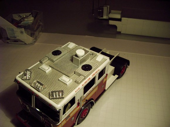

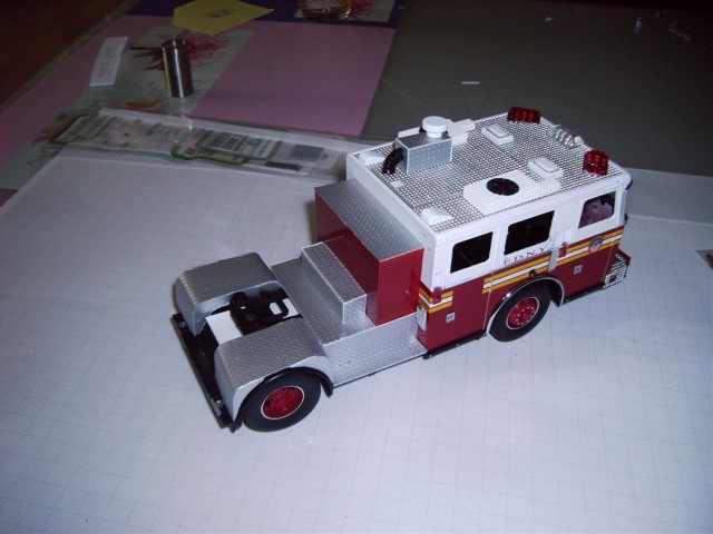

Um die Zugmaschine zu bauen habe ich zuerst den kompletten Heckaufbau der Engine entfernt und das Fahrgestell auf die passende Länge gekürzt. Desweiteren wurde der Schlauchanschluß an der vorderen Stoßstange entfernt, das Loch entsprechend verspachtelt und lackiert sowie diverse kleinere Modifizierungen vorgenommen. Dann habe ich begonnen die Heckaufbauten und Radkästen der Zugmaschine aus Polysterolplatten zu bauen.

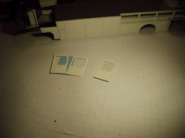

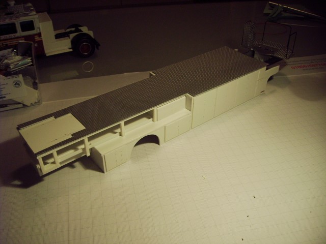

Dann habe ich den Auflieger, samt beweglicher Schiebetüren, ebenfalls komplett aus Polysterolplatten und -Stangen aufgebaut. Als Unterbau habe ich habe ich einfach das Fahrgestell eines "New Ray" 1:32 Sattelaufliegers hergenommen und den Aufbau daran befestigt. Leider habe ich nicht die Baufortschritte von Anfang an dokumentiert :-(

Was soll man da sagen. Toller Um/Eigenbau.
Die Zugmaschine sieht schon super aus mit der Lackierung.
Auch der Eigenbau des Aufliegers, einfach toll.

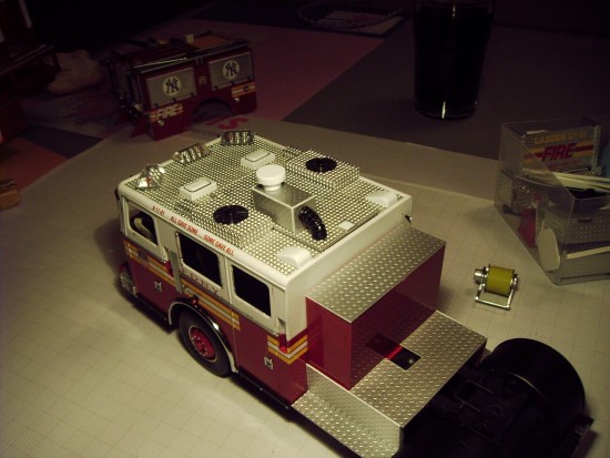

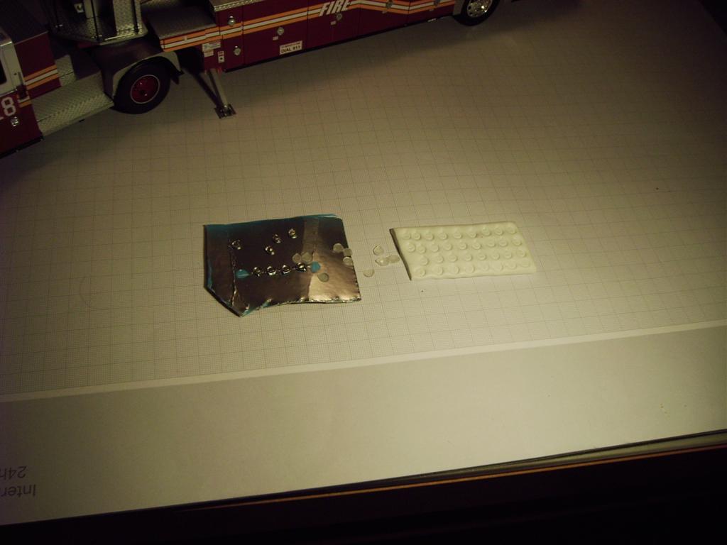

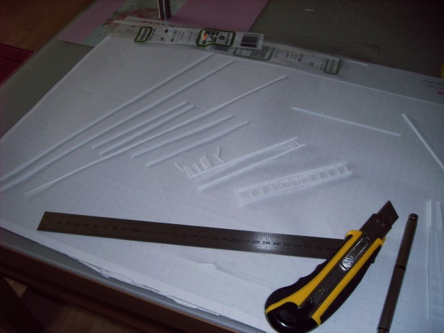

Als nächstes habe ich begonnen die ersten lackierten Teile am Modell anzubringen. Desweiteren habe ich den "Luftansaugstutzen" (oder welche Funktion dieses Teil auch immer hat) auf dem Dach der Zugmaschine gebaut und angebracht, sowie die zusätzlichen, tragbaren Leitern aus Polysterolstreifen und -Rundstäben angefertigt. Diese werden im hinteren Unterbau des Aufliegers untergebracht.
Dann ging es mit dem Auflieger weiter. Riffelbleche aufgeklebt, die Fahrer/Lenker Kabine angebracht (für den Sitz + Lenkrad habe ich ebenfalls die Teile des "New Ray" Trucks verwendet) und die ausfahrbahren seitlichen Stützen des Aufliegers angefertigt. Zu guter letzt noch das "Ladder Panel", also das Company Logo der Ladder 118 angefertigt.
Zum Abschluß wurden noch die letzten Details am der Zugmaschine angebracht (Lüftergitter am Heckkasten und die Radkästen), sämtliche Türgriffe aus Resin angefertigt sowie die Aufstiegsleitern zur Heckfahrerkabine und die rückwärtigen Signal- und Rückleuchten angebracht.

Das einzige was mich etwas stört, aber ich vermute mal das Du damit noch nicht fertig bist, sind die Türen an der Tiller - Kabine.
Die Kanten könnten noch etwas Farbe vertragen. :)
Hallo Micha, ja da hast Du recht, das ich beim fertigen Modell dann auch gemacht :-)

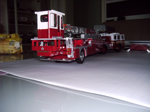

Apropos, nachdem ich mir die Aufnahmen wieder angeschaut habe, finde ich auch das ich viel zu viel weggelassen habe (den Bau des Schlauchbetts, Haltegriffe, Rückspiegel, Arbeitsleuchten und noch ein paar anderer Kleinigkeiten) :-(

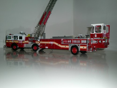

Naja jetzt aber mal das fertige Modell :-)!!
P.S. Da ich lediglich die Leiter des "Ten Truck" verwendet habe, existiert der komplette Rest natürlich noch. Das wird mein nächstes 1:32 Projekt werden; eine FDNY "TOWER LADDER"!!
