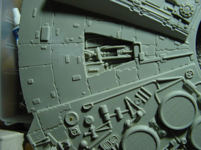

das meiste plastik ist schon geschnitten und gefeilt, mein arbeitsplatz sieht wie nach einem holzwurmangriff aus - die große herausforderung war, die seitenwände um 6mm zu senken, dadurch haben sich aber die runden vertieften konsolen berührt etc etc etc -

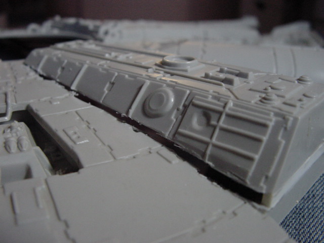

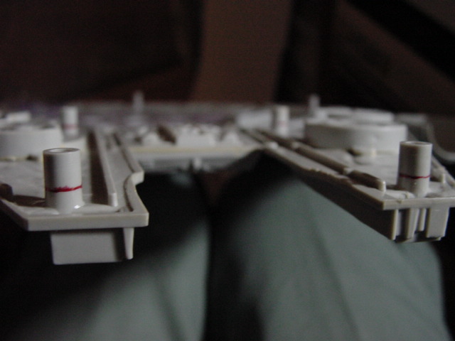

da durch das "tieferlegen" aber die seitlichen gangteile für die montage der rettungskapsel-schotten dann zu niedrig wurden, mussten die gangteile aufgetrennt werden und jeweils um 3mm angehoben werden -
das bewirkte aber einen positiven effekt auf die optik - originalzeichnungen belegen, daß diese teile nahezu waagerecht stehen (jetzt tun sie es) - mpc machte sie aber arg abschüssig...
hier die nächsten kampfaufnahmen:
seitenteile markiert für den großen sägeeinsatz:
seitengang im original:

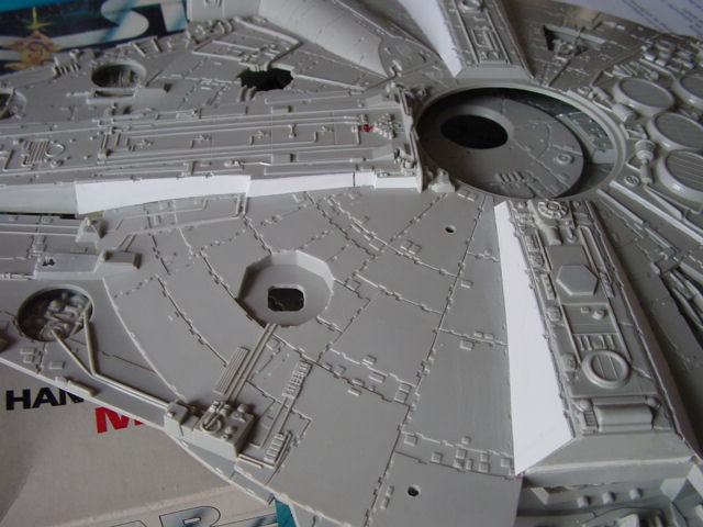

...und nach dem abtrennen - der mittige teil dient als "scharnier" und auch als fixpunkt für die weitere bearbeitung...
außen erkennt man die 3mm, die in weiß eingesetzt wurden - ober 3 + unten 3 haben wir dann die vernichteten 6mm der seitenwände zurückgeholt...

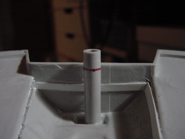

wenn es sich machen lässt, würde ich gerne in den 6 ventilationsschächten den mittelteil drehend machen, das könnte man durch die gitter, die angebracht werden, sehen -
was ich noch gerne hätte, wäre ein ausfahrbares fahrwerk und eine absenkbare ausstiegsluke (MAL SEHEN 8) ) - also so den irrsinn in richtung bewegliche warpgondeln weitertreiben...

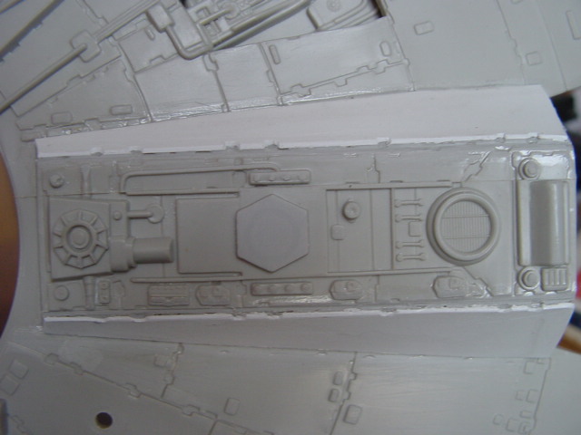

deutlich zu sehen, die fehlenden 6mm der seitenverkleidung, die verkleidung wird noch entsprechend neu gestaltet...
hier sieht man die weiße verkleidung, die zur abdeckung der entstandenen schnitte angebracht wurde...
andere ansicht, man sieht auch, daß die mittleren nasenteile abgesägt wurden, die sind mir zu tief gewesenm sie sollten über den beiden bugspitzen stehen...

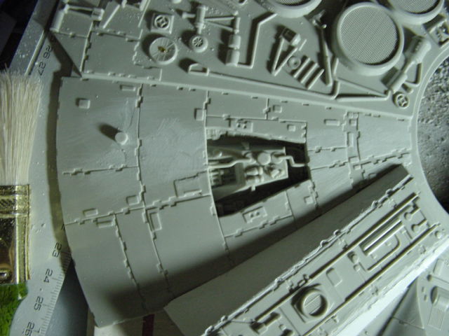

ansicht des seitenganges von oben, der platz für die einstiegsluke (durch die der verletzte luke in der wolkenstadt geborgen wurde) wurde schon plangeschliffen, die luke wird versenkt und mit dem verschluss versehen...

ich mache b.g. ein bild, es sind aber im grunde nur drei hydraulikstützen mit einer breiten kufe -
die herausforderung da sind schon eher die luken, die sich öffnen und schließen sollten, bevor das fahrwerk rauskommt oder nachdem es wieder verschwunden ist -

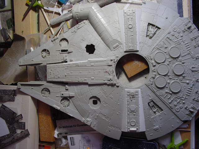

weiter gehts mit ein wenig mehr gesäge und geschleife, das ist nun mal nicht gerade die tollste beschäftigung, schleifen - prüfen - schleifen - prüfen... wo war ich 8|
die müssen weg...
...soowie all die anderen, damit die höhe um 6mm abgesenkt werden kann...
die blöden dinger sind sich da natürlich im wege...
...weil allesamt zu hoch...
weiter mit dem entfernen der leitungen... :motz:

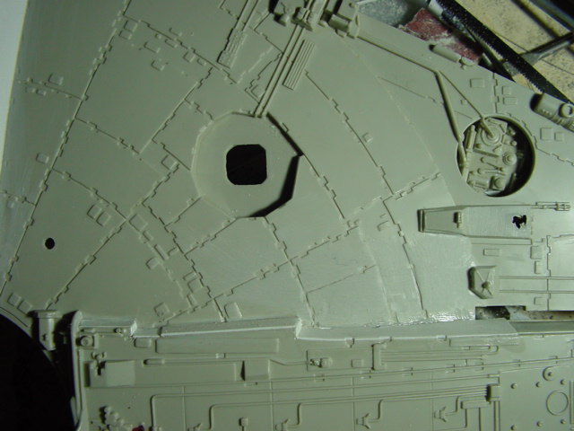

hier mal kurz das ergebnis der elend langen schleifsitzungen - alle leitungen sind von der oberfläche verschwunden -
habe vom originalzustand natürlich bilder gemacht, damit ich dann weiß, wo die messingorgie dann hingehört...
wenn ich mir das ansehe, dann ist es schon kläglich, wie lange es gedauert hat, andererseit mussten auch alle panellines nachgeschnitten werden, die durch die angegossenen leitungen verdeckt wurden,
hie und da werde ich noch spachteln müssen, wenn auch das ding viele schrammen und dellen hat, ist ja die schnellste schrottmühle der galaxis, auch werden die kleinen eckigen detailpanele nachgemacht, die beim schleifen einfach im wege waren und um die ich mich wirklich nicht kümmern konnte, augen zu und ab damit...
jetzt sind noch ein paar leitungen an der unterseite zu entfernen, da sind nur im vorderen bereich welche sichtbar...
