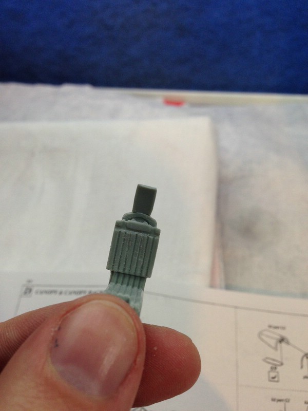

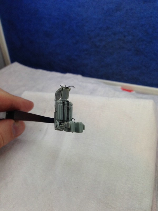

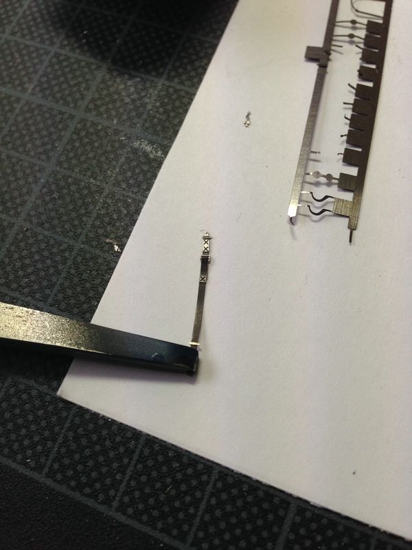

Als nächstes habe ich mich an die Sitze gemacht. Hier kommen bereits einige der Ätzteile zum Einsatz, aber der Reihe nach.
Vorher:
Nach dem Abschleifen der angespritzten Gurte:
Dann ging es an die geätzten Gurte. War eine ziemliche Fummelarbeit, aber trotzdem gut machbar:
Der erste Sitz ist fertig:
Und hier beide:
Bei den Sitzen stört mich noch der ein oder andere Spalt. Allerdings wird das Schleifen um die Ätzteile herum nicht wirklich ein Spass :S. Vielleicht grundiere ich die aber erstmal und betrachte das wirkliche Ausmaß. Wenn es zu sehr in den Augen wehtut muss ich da wohl durch.
Ich hoffe bisher musste man noch nicht die Hände über dem Kopf zusammenschlagen, wegen der Böcke, die ich bisher geschossen habe.

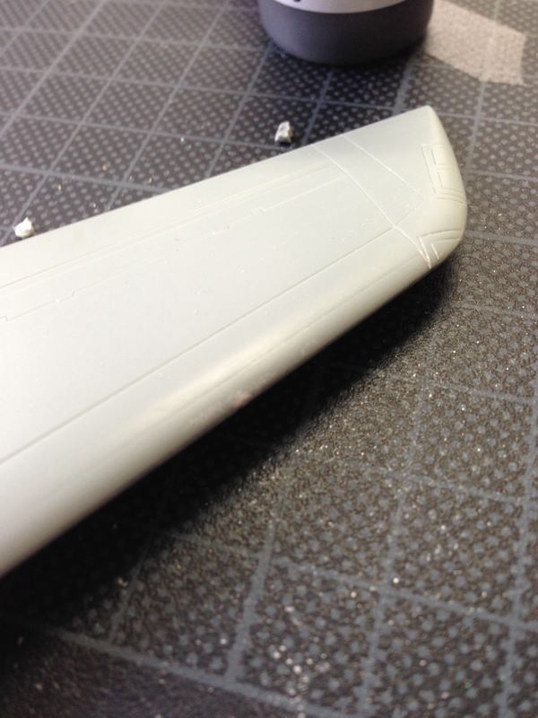

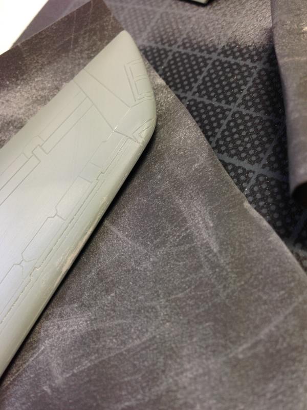

Leider ist mir beim Entgraten ein kleines Missgeschick passiert, eine kleine Ecke vom Flügel hab ich gleich mit entfernt. Die Stelle kann man im oberen Bild oben rechts erahnen. Leider sind meine Fotos ziemlicher Mist, ist halt nur ein Handy. :nixweis:
Also spachteln und schleifen:
Zum Schluss bin ich mit 1000er-Schleifpapier drüber und nun von der Haptik und der Optik der Ausbesserungsarbeiten überzeugt.

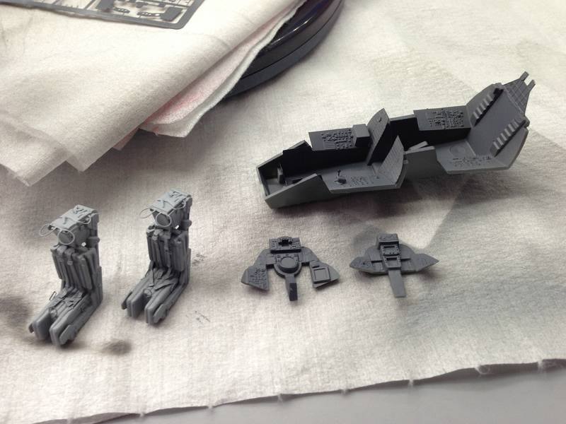

Ich habe mal die Ätzteile mit Vallejo-Primer "Light Ghost Grey" grundiert. Ätzteile, die im Cockpit verwendet werden haben anschließend eine Lage "Dark Gull Gray" erhalten. (Oder zumindest das, was ich dafür halte :D )
Die Cockpitwanne inkl. der bereits montierten Ätzteile wurden auch grundiert und mit "Dark Gull Gray" überlackiert. Die Sitze wurden auch grundiert...

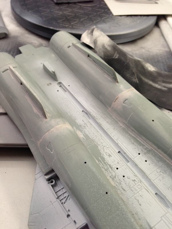

...und offenbarten wunderschöne Auswurfmarken, die ich bis dahin irgendwie übersehen hatte:
Die Flügel wurden auch schon grundiert, leider bin ich mit meinen Schleifarbeiten nicht zu 100% zufrieden.

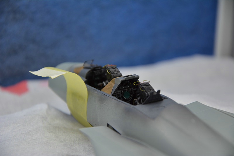

Nebenher habe ich mich noch weiter mit dem Cockpit befasst. Dabei kam auch das bisher größte Ätzteil zur Verwendung, die Optik spricht für sich (Leider ist das Foto ziemlich schlecht):
Danach habe ich die Teile verklebt, mit der Passgenauigkeit war ich nicht 100% zufrieden. Allerdings sind die "Lücken" später nicht sichtbar.
Wenn ich am Wochenende dazu komme, werde ich mit der Cockpithaube weiter machen. Außerdem steht bei den Schwenkflügeln das volle Programm an: Fertig lackieren, Klarlack, Decals, Klarlack, Washing, Klarlack :ok:

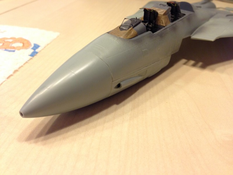

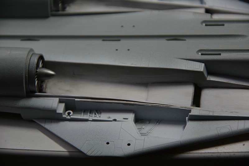

Letzte Woche war ich im Baumarkt noch etwas shoppen, neben Angelblei und Ponal Express habe ich auch noch eine Packung UHU Patafix gekauft. Letzteres soll für einen weichen Übergang an der Farbkanten am Rumpf benutzt werden. Auch mal wieder etwas, dass ich hier aus dem Forum herausgelesen habe. Echt praktisch! :ok:
Das Blei und den Holzleim habe ich genutzt um späterer Hecklastigkeit vorzubeugen:
Wenn das Ganze richtig durchgetrocknet ist, werde ich mal wiegen wieviel Gewicht ich letztendlich untergebracht habe. Fühlt sich aber schon recht schwer an.

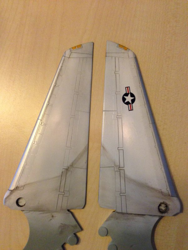

Die nächste Baustelle waren die Lufteinlässe. Beim Verkleben stellte sich heraus, dass es auch hier mit der Passgenauigkeit nicht so weit her ist. Um etwas Spachtelarbeit werde ich nicht herumkommen. Wie ich das allerdings im Inneren hinbekommen soll, weiß ich noch nicht. Aber mal schauen, wenn außen alles passt werde ich mich darum kümmern.

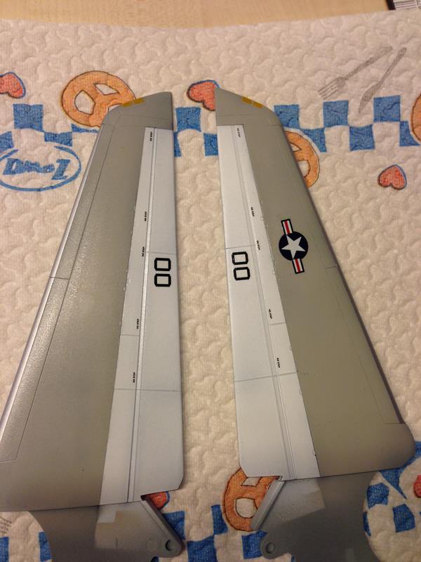

Hauptsächlich habe ich mich aber mit den Schwenkflügeln beschäftigt. Bei den ersten Veruchen habe ich Tesa Precision Sensitiv verwendet, allerdings musste ich feststellen, dass die Kanten damit oft unsauber wurden. Irgendwie haftet es an den Kanten recht schlecht. Ich habe dann wieder 6mm Revell Maskingtape benutzt und nur die großen Flächen mit dem Precision abgedeckt.
Das Bild ist schon nach dem zweiten Sprühdurchgang entstanden. Vom Preshading ist nicht mehr viel zu sehen, bei den weißen Flächen kommt es aber noch gut durch und erzielt den gewünschten Effekt.
Danach folgte eine weitere Maskiersession:
Zuerst mit Tape, wie oben schon beschrieben, und dann noch mit Maskol an den Unterseiten:
Nach gefühlten Stunden der Vorbereitung, dann eine Minute Spass mit der Airbrush :D :
Das Ergebnis gefällt mir soweit, einige kleine Unsauberheiten und Maskolreste müssen noch entfernt werden:
Wenn ich die Unsauberheiten entfernt habe, kommt die erste Schicht glänzender Klarlack und dann die Decals. Bei dem Grauton, der FS16440/36440 darstellen soll bin ich mir nach wie vor unsicher. Ich hatte mir den Farbton etwas heller vorgestellt? Oder passt das schon?
So oder so werde ich versuchen die Farbflächen noch etwas aufzuhellen, um sie etwas unregelmäßiger und interessanter zu machen. Aber wenn ich farblich komplett daneben liege, wäre ein kurzer Aufschrei hier im Thread sehr hilfreich :)

Dienstag, 25. März 2014, 18:07
Hi Daniel!
Dein Bb. habe ich bis jetz im stillen verfolgt.
Hast dir ein coolen Jet rausgesucht. :ok:
Wenn du zufrieden bist, dann lass es doch so!
Deine Lackierung sieht sehr sauber aus.
Leider wäre aber weder das grau richtig, noch hast du die Stellen "richtig" abgeklebt.
Also zwar sauber abgeklebt, jedoch an falschen Positionen.
-Der Lack war bei den Tarnschema ein sehr helles bräunliches grau.
-Die Silberkante geht oben und unten viel zu tief in die Tragfläche rein.
(Oben bzw. unten bleibt es vorne (Slats) nur bis zur ersten versenkten Paneellinie Alu.
Danach kommt schon der "Basislack", obwohl der Vorflügel auf der Oberseite an sich so weit geht, wie du abgeklebt hast.
Bei der Unterseite bist du viel, viel zu tief drin. Da hörte dieser Vorflügel schon an der zweiten Gravur auf.
-Ebenso wurden nur die Landeklappen und Querruder (Flaps) weiß lackiert (und auch nur bei den alten Tarnschema).
Hier hast du die zusätzlichen Bremsklappen gleich weiss mitlackiert, die aber immer den "Basislack" hatten.
Also lieber so lassen, sonst war die ganze abkleberei für die Katz.
Hoffe ich konnte helfen.

Hallo Mike,
Vielen Dank für Deinen Kommentar, das Lob und die konstruktive Kritik!
Mal kurz ein paar Sätze zu meiner Motivation:
Mir geht es bei meinen Modellen weniger darum besonders schnell fertig zu werden, sondern um ein möglichst realistisches Endergebnis. Gleichzeitig kann ich bei diesem Hobby auch wunderbar entspannen. Wenn ein bestimmtes erwünschtes Ergebnis meine Fähigkeiten übersteigt, wäre ich bereit Kompromisse einzugehen. Wenn ich aber aus irgendeinem Grund einen Fehler mache, den ich im Rahmen meiner Möglichkeiten leicht beheben kann, dann will ich das gerne tun.
In diesem Fall war ich mir in Bezug auf die Farbe ja immer schon unsicher und unzufrieden. Ich habe mir deswegen bereits gestern folgenden Farbton bestellt: Gunze H325 FS26440. Vom Eindruck her dürfte das eher der gewünschten Farbe entsprechen, das ist ein heller Grauton, der leicht ins Braun/beige geht. Von daher hatte ich mich mit einem neuen Anlauf (inkl. Abkleben und Preshading) bereits abgefunden. :-)
Ich habe mich an die Academy-Bemalungsanleitung gehalten, nach der liege ich nicht so falsch. Ich habe mir jetzt aber noch eine ganze Reihe Referenzfotos angeschaut, und die stützen allesamt deine Aussagen. Sehr schade, dass die Anleitung da so ungenau ist!
Ich werde also die Bemalung korrigieren, sobald die Farbe bei mir angekommen ist. Im Moment habe sowieso ich noch reichlich Schleifarbeiten an den Lufteinlässen zu erledigen, da wird mir nicht langweilig ;-)
Also noch einmal danke für den Input, genau deswegen mache ich ja einen öffentlichen Baubericht!

Hi Daniel!
Kein Ding!
Jedoch muß ich meine Aussage zum Teil revidieren. :roll:
Das du die Landeklappen und Querruder bis hoch zu den Bremsklappen weiss lackiert hast ist so wohl korrekt.
Kannst du auf jeden Fall so lassen!!! Also brauchst du die weisse Fläche und die Leading Edge-Kante an den Vorflügeln
nur abkleben und mit dem helleren grau drübernebeln.
Ansonsten bist am besten beraten im www danach zu schauen. Originalbilder lügen schließlich nicht. ;)
EDIT: Wenn du z.B. mal F-14A 159434 eingibst, kommen zum Teil sehr schöne Bilder
von genau der Maschine, die du auf deiner Werkbank hast.
Weiter viel Erfolg!
Gruß Mike

Zuerst hat mich eine größere Schleiforgie beschäftigt, der Bereich der Lufteinlässe erforderte einige Anpassungsarbeiten:
Danach habe ich mich dem Bugfahrwerk gewidmet. Auch hier waren einige Auswurfmarken aufzufüllen und zu verschleifen. Außerdem wurde einige filigrane Ätzteile und Messingdraht verbaut:
Auch der Fahrwerksschacht wurde etwas aufgewertet, da wäre allerdings noch einiges zu tun:
Im Bugbereich hat sich auch sonst noch ein wenig getan:
Die Nase passt besser als gedacht, allerdings sind auch hier noch Ausbesserungsarbeiten zu erledigen. Allerdings fange ich damit erst an, sobald ich die Schwenkflügel und die Rumpfunterseite verbaut habe.

Der Plan war ja eigentlich eine glatte Oberfläche hinzubekommen, um das Silbern zu vermeiden. Soweit die Theorie. Ich hatte beim sprühen mit dem Klarlack etwas Angst, dass die Schichten vielleicht zu dick werden und war wahrscheinlich etwas zu vorsichtig. Ich habe es allerdings nachträglich mit Microsol noch gut hinbekommen.
Danke auf jeden Fall für den Tipp und das Lob :ok:

Nachdem ich die Decals noch einmal mit Mircosol getränkt hatte, war ich mit dem Ergebnis zufrieden. Anschließend kam noch einmal eine dickere Lage Future über die Flügel um die Decals zu versiegeln.
Dann habe ich mit dem Washing begonnen. Mittel der Wahl war folgendes:
Nach reichlichem Auftragen, sahen die Flügel so aus:
Das Ergebnis:
Genauso wollte ich es haben, die Fugen und Stöße wurden durch das Washing hervorgehoben. Das Ziel sollen eher dezente Nutzungsspuren sein, und ich denke da bin ich auf dem richtigen Weg.
Beim Stöbern durch die Referenzbilder ist mir ein besonderes Detail ins Auge gefallen, das ich dann aauch gleich umsetzen wollte. Hier mal ein Bild der Vorbildmaschine. Man beachte die Verschmutzungen im Bereich des Schwenkbereichs der Flügel.
Diese Verschmutzungen wollte ich auch darstellen. Also erstmal mit Bleistift anzeichnen, dazu habe ich die Flügel provisorisch verbaut und Rumpfober- und unterteil zusammen gesteckt:
Da die Spuren diesmal deutlicher sein sollten, habe ich das Darkwash nach ca. 5 Minuten einwirken nur mit Q-Tipps und einem trockenem Stück Küchenrolle verwischt. Nur bei besonders hartnäckigen Stellen kam der Verdünner zum Einsatz:
Da ich mit dem Ergebnis zufreiden war, habe ich danach direkt mit Vallejo Matt Varnish drüber genebelt. Das Zeug ist der Wahnsinn, durch die Wascherei und das Future war die Oberfläche recht glänzend. Schon während des Sprühens wurde die Oberfläche richtig stumpf. Der Mattlack macht seinem Namen alle Ehre:
Zum Schluss noch ein paar Bilder, die den momentanen Stand der Dinge zeigen;
So langsam nimmt das Projekt Fahrt auf. Als nächstes werde ich die Flügel verbauen und die Rumpfteile verkleben. Danach wird wahrscheinlich erstmal wieder Spachteln und Schleifen angesagt sein und dann gehts ans Lackieren!

Hi Daniel!
Oje, da ist mal einmal nicht da und schon läuft alles den Bach runter! :D
Ich würde dir raten, das du deine Updates so weiter behältst, obwohls bisher nix gebracht hat. :bang:
Das washing sieht gut aus.
Aber zu dein Link mit der Verschmutzung der Tragflächen:
Dabei handelt es sich nicht um ein Originalbild
Danach könnte man sich schon eher richten
Was auffällt sind diese Riefen. Du hast nur außenrum gealtert.
Wenn du deine Tragflächen in die eingeklappte Postion fährst, einen Bleistift an diese Lamellenkante hälst und den Flügel
ausfährst, bekommst du auch so schönen ein Virtelkreis hin.
Wobei deine Maschine auf Originalbildern aussieht wie frisch aus dem Ei gepellt, von daher würde ich es damit nicht unbedingt übertreiben.
Das größte "Ei" sitzt aber auf der linken Tragfläche!!! :whistling:
Stichwort: Hoheitszeichen
Gruß Mike
Mittwoch, 2. April 2014, 21:57
Servus Mike!
Danke für dein Feedback!
Was die Verschmutzungen angeht bin ich eher entspannt, die Riefenspuren kann ich noch gut ergänzen.
Eher unentspannt bin ich in Bezug auf das Hoheitsabzeichen. Asche auf mein Haupt! Wobei die Bedienungsanleitung den gleichen Fehler hat (siehe auch das Foto etwas weiter oben im Thread), aber ich hab beim Aufbringen einfach nicht darauf geachtet. Außerdem war mein Vertrauen in dieses Stück Papier ohnehin nicht mehr sehr groß ;-)
Bitter ist nur: Hier wird mir eine Korrektur nicht so leicht fallen! Ersatz habe ich nämlich nicht! Einscannen und Ausdrucken ist auch schlecht, weil ich aktuell nur transparente Decalfolie hier habe. Ich muss da mal in mich gehen, was ich mache. Ich hab eigentlich grad wenig Lust für 10€ Decalfolie zu kaufen, zumal ich mir nicht sicher bin, wie gut das Ergebnis wird.
Falls jemand entsprechende Decals hat und sie nicht mehr braucht, würde ich eine Spende gerne annehmen.
Immerhin kann ich erstmal weiterbauen, beide Schnitzer können auch später noch ausgebessert werden.
So ein "Ei" hätte ich gerne vermieden. Naja, bleibt immerhin noch der Lerneffekt.

Halb so wild, Daniel!
Theoretisch brauchst du auch kein neues Decal, sondern nur den Stern. :D
Welche größe hat den das Decal?
-Länge
-Breite
Vielleicht auch nur den Stern messen (von einem Arm zum anderen)!
Gruß Mike
Donnerstag, 3. April 2014, 10:04
Hallo Daniel,
lasse dich trotz der Fehler nicht entmutigen. Jeder fängt mal an. Wie groß ist das Decal? Evt habe ich davon noch eins!
