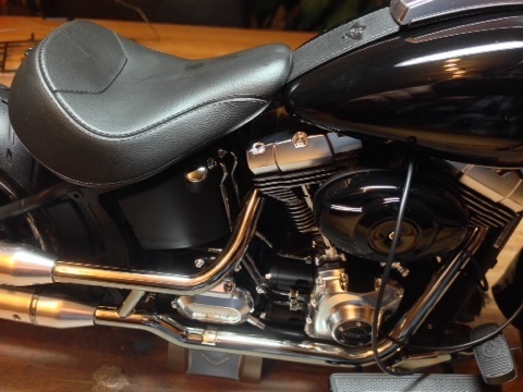

Harley Davidson Fat Boy 1:6 im Terminator Look
Hallo Zusammen,
Eigentlich baue ich nur Autos aber dieser Bausatz hat mich ehrlich gereitzt.
Es handelt sich hier um einen premium Bausatz einer Harley Davidson Fat Boy in 1:6
Der Bau bereitet einem sehr viel Freude weil die Teile perfekt zusammen passen.
Passend zu dem Motorrad habe ich in der Bucht eine Terminatorfigur ersteigert.
Vielleicht wird es doch wieder ein Diorama wie bei meinem Chevy ???

Freitag, 28. Februar 2014, 22:43
Hallo Zusammen,
Der Bau der Harley ist fast abgeschlossen.
Die Getriebeabdeckung habe ich gerade vom Chrom befreit und in Schwarz glänzend lackiert.
Die Abdeckung lasse ich bis morgen Trocknen und mache nochmal Fotos von endgültig fertigen Modell.
Die Rückseite der Reflektoren habe ich mit BMF Folie beklebt um die Reflektoroptik zu verstärken.
Ebenfalls wurde die Rückseite des Kennzeichens mit BMF beklebt.
Und das Vorderrad sitzt jetzt auch so wie es sein soll.
Hier mal ein Bild der Terminator Figur welche wohl nächste Woche bei mir eintrudelt.
Sieht bestimmt Cool aus mit dem Harley Hocker....
Oder so ähnlich.
LG Achim

Dienstag, 4. März 2014, 20:15
Hallo Zusammen,
Der Terminator ist angekommen und ist auch gleich mit seiner Harley abgedüst.
