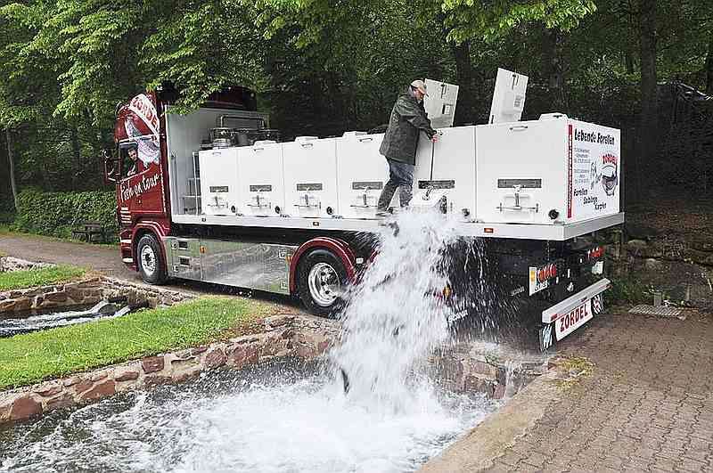

DER PLAN: gebaut werden soll ein Lebendfischtransporter auf Scania Basis, hier ein Bild

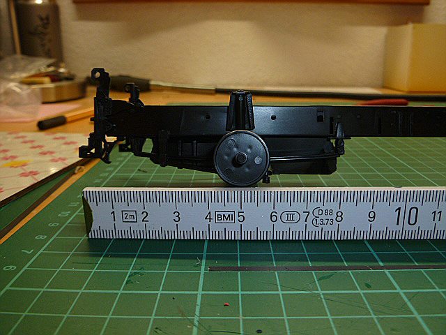

Hallo Zusammen, so heute hab ich es doch wirklich geschafft und konnte mein neues Projekt starten.
Rahmen wurde verlängert,

Wirst du ihn genauso bauen wie er auch auf dem Bild zu sehen ist? Ist nämlich ne schicke Farbkombi!

Nur hat du den Rahmen schon wieder nicht richtig verlängert. Vergleiche mal dein Vorbild mit deinem verlängerten Rahmen.
Deiner ist eindeutig zu kurz.
Mfg Max

@Basti, ja das rot Metallic sagt mir auch sehr zu mal sehen ob ich der Farbton treffe.

ich bin auch dabei. Schönes Projekt. Wie war das noch bei 6x2 Motorwagen? Radstand 4500mm ? :nixweis:

@ Frank u Hermann schön das ihr auch mit dabei seit, nochmal wegen der Länge Radstand möglich zwischen
Radstand (mm) 3.450 - 4.800 Wendekreis (m) 14,8 - 19,1
Mfg.Berni

Allerdings muss ich Frank und Herman zustimmen wegen dem Radstand. Wenn ich das mit dem Originalfoto vergleiche, ist der viel zu kurz.
Schau dir doch noch diesen Thread von Matthias an:
Scania Lebendfischzug
Ich mache übrigens immer, wenn ich ein umfangreiches Bauprojekt starte, eine Zeichnung von der Seite, 1:1 wie es dann werden sollte, so habe ich die Proportionen immer vor mir.
Also, das soll keine Kritik sein, würde es nur schade finden, wenn nachher das Gesamtbild nicht stimmt.

wollte mich auch mal kurz als stiller Leser zu deinem tollen Bauvorhaben melden. Der Radstand bei dem 3-Achs-Scania beträgt 4,60 m, also umgerechnet 19,17 cm von der 1. Achse zur Antriebsachse, sonst würden die Proportionen auch nicht stimmen. Wie hier im Forum schon angedeutet, habe ich auch vor ein paar Jahren einen Scania-Topline-Lebendfischzug gebaut mit dem gleichen Achsstand. Auf jeden Fall ist so ein Modell schon eine schöne Herausvorderung, macht allerdings nach Fertigstellung auch mächtig was her.

So nun hat ja die Länge von meinem Rahmen wieder für einigen Wirbel gesorgt, erstmal danke ich allen die dazu Stellung genommen haben, auch den eigentlich stillen Mitlesern (Mattihas) hoffe das du ab und an doch einen Komentar schreibst, habe ich heute die Vorderachse eingebaut und nochmal ein paar Bilder gemacht
Gesamtlänge Rahmen 35,40cm ---8,50m
Achsabstand Lenkachse-Antriebsachse 19cm ---4,60m
Mfg.Berni

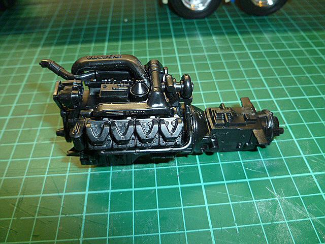

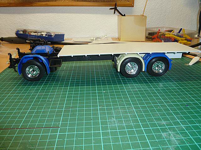

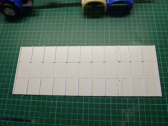

Hallo Zusammen, so heute endlich mal wieder etwas Zeit gefunden ein wenig an meinem Projekt zu bauen hier also das Update vom 12.04.2014
Ladefläche gebaut
und den Motor zusammengebaut
Mfg.Berni

toll dass du wieder weiter gebaut hast! Die Ladefläche ist dir gut gelungen! Ebenso die Verlängerung des Rahmens! :ok: Bekommt der Scania auch die gleiche Farbe wie dein Vorbild?

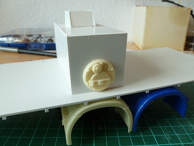

Hallo Zusammen, so heute morgen habe ich mal einen der Fischcontainer gebaut,so stell ich mir das Teil in etwa vor istjetzt allerdings noch die rohform nicht gespachtelt und verschliffen.
was haltet ihr davon??

das sieht sehr gut aus, wo hast du denn die Verschlüsse her? Aus Resin?
