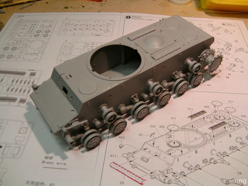

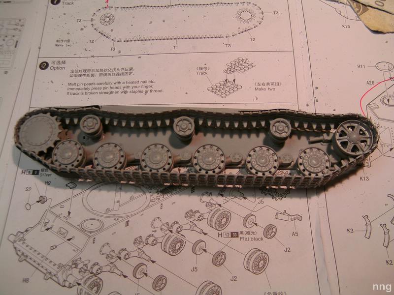

Da Anleitungen ja nur eine mögliche Lösung für das Problem "Eizelteile - fertiges Modell" darstellen, habe ich anders als vorgeschlagen das Laufwerk zuerst fertig gebaut und die Ketten aufgezogen (Im BS sind Segment- und Vinyl-Kette)

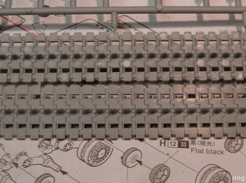

Wo wir schon den ersten Mankos des Bausatzes sind... nach wirklich stundenlangem Versäubern der Laufrollen, darf man auch noch 2 Auswerfmarken pro Kettenglied entfernen:
nach ca. 4 Std Bauzeit hatte ich beide Laufwerksteile fertig:
und dann gings eigentlich recht schnell... Seitenteile an die Wanne kleben, Bugplatte und Motorraumabdeckung drauf, Luken einsetzen, fertig:
Hier habe ich mich auch gleich an das Rezept gehalten, Teil A18 und die beiden hinteren Hebeösen (Teile A28 ) habe ich nicht verwendet
Ein paar Kleinigkeiten an der Wanne fehlen noch, aber dann sollte es "morgen" recht schnell mit dem Turm weitergehen...

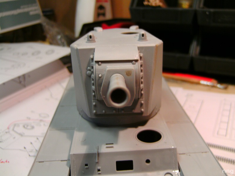

Ich wars auch... also hab ich Wanne mal Wanne sein lassen, und den Turm angefangen:
Hier hat Trumpeter gleich ein paar Fehler drin: Die Pistolen/Sichtöffnungsstopfen fehlen an der Turmfront komplett, die darf man sich selber schnitzen...
Und bei allen Mod´39 KV-2s war kein koaxiales MG eingebaut, folglich darf man das Loch verspachteln..
Das Rohr besteht aus drei Teilen, zwei Rohrhälften und einem Abschlussstück... bei mir hat letzteres erst nach etwas Überredung ins Rohr reinpassen wollen, zusätzlich war die innere Bohrung außer der Mitte... nachdem sich das auch nicht wirklich überzeugend richten ließ, musste ich den Rohrdurchmesser etwas vergrößern...
