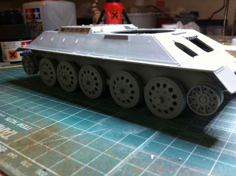

so habe dann mal die Achsschekel angebracht und ihn schon einmal auf seine eigenen Räder gestellt.
dann die Auspuffrohre samt Verkleidung dran:

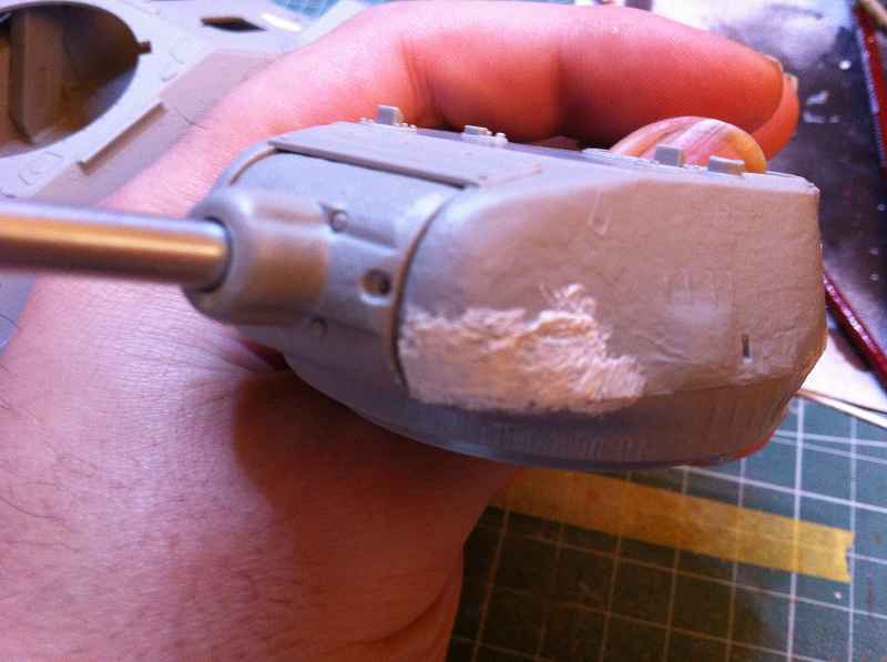

als erstes wurde mal der Spachtel ausgepackt und ein wenig rumgespachtelt...
die löcher von den Hakenverschlüssen vorne und hinten...
und ein wenig am Turm. Muss alles noch verschliffen werden...
dann ging es an die seitlichen Lüftergitter...diese waren nach unten zu also musste da was rein...ein wenig sheet und dann passt das...
dann ging es an die großen Lüfterbleche...
das mitgelieferte Ätzteil mal aufgelegt..
und Deckel drauf...
passt alles nicht wirklich...

hmm schaut gut aus,
aber muss da vorne am Turm nciht ne Schweissnaht sein ???

richtig, irgendwas war doch da... Formnaht, Schweißnaht...
aber ansonsten macht´s Lust auf mehr :ok:
Ihr habt beide fast recht...es kommt auf die Turmform an was da für Schweißnähte dran waren. Dieser Bausatz hat die Turmform von Anfang 1945. Der kleine Unterschied zur 1944'er Turmform ist ne kleine Delle unterhalb der Komandantenluke. Wer es mal genauer wissen will kann ja mal hier https://www.missing-lynx.com/articles/russia/rpt34/rpt34.htm nachlesen.
es werden kleine Schweisnähte nachgebildet, nach dem schleifen...

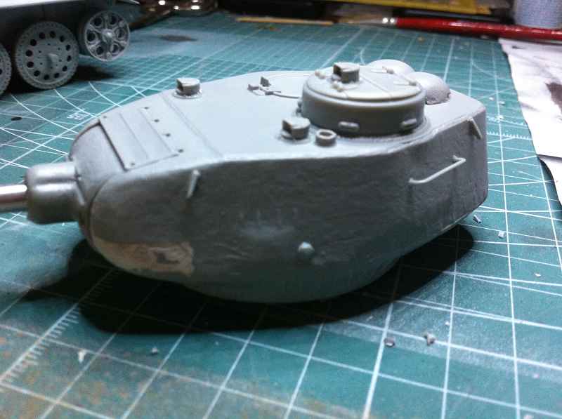

heute ging es an der Oberwanne weiter. Nachdem der Spachtel eine Nacht aushärten durfte wurde heute ein wenig rumgeschliffen...
Die Fahrerluke wurde auch zusammengesetzt und mal angesteckt...ebenso wie das Wannen MG...

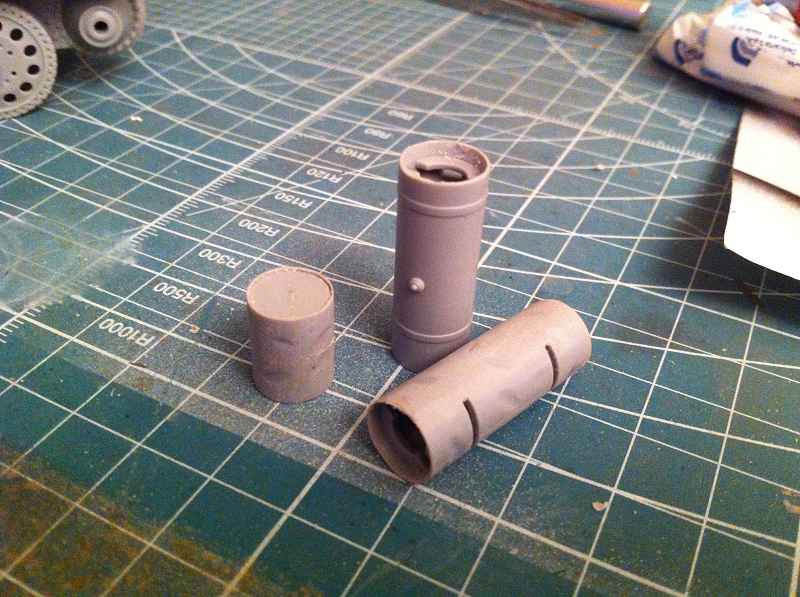

zu den beiden Fässern auf der Heckplatte, das sind die Behälter für die Nebelanlage, dafür sind auch die angedeutetet Leitungen auf der Heckplatte
https://upload.wikimedia.org/wikipedia/c…Heckansicht.jpg
lustigerweise fehlen bei der restaurierten Version die Leitungen :verrückt:
da war irgentwas öliges drinne, das über die Leitungen dem Motor zugeführt wurde, und dann als heftiger Qualm aus dem Auspuffrohren wieder austrat

naja wofür diese Tanks jetzt auch immer waren einer kommt ans Modell :D

Der Turm wurde bis auf die Ätzteile kompletiert.
Die Luken sind nur aufgelegt und von unten mit einem kleinen Stückchen Abklebeband fixiert, damit der Luftpinsel sie nicht wegpustet.

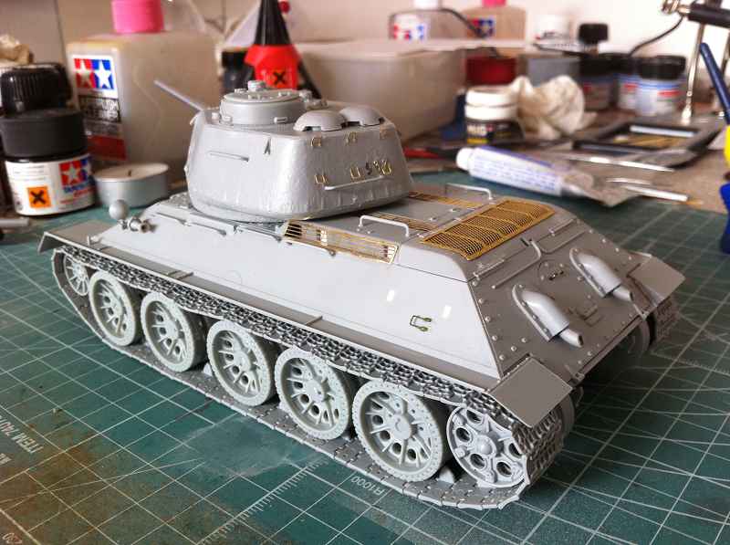

Das Modell wurde jetzt komplettiert...
Alle noch vor dem lackieren anzubringenden Kleinteile wurden verklebt..
Im Frontbereich die Haken und Verschlüsse sowie die Frontblende inklusive der kleinen Ösen...
die Griffe an den Seiten sowie Lampe und Hupe..
Die Griffe auf der Anderen Seite, Motorplatte inklusive der Ösen für die Winterkettenglieder...
Und die Öse auf dem Schutzblech...
Am Turm wurden die Ösen und ein paar Nummern angebracht...
Die etwas größeren Ösen stammen noch vom SU85. Diese sehen besser aus und da sie nicht verdeckt werden habe ich diese angeklebt...Die Nummern stammen aus dem IS2 Ätzteilsatz von Aber...
Ich hab dann nochmal alles zusammengesteckt und mal eine Rundrumaufnahme gemacht, damit man nochmal sieht wie er vor dem Bemalen aussieht.
So das war's dann erst mal vom Zusammenbau... Als nächstes kann der Luftpinsel geschwungen werden...

...aber fehlt da vorne nicht noch das Mg?
Danke für die Blumen und ja da hast du recht, das kommt nach dem lackieren ran...
