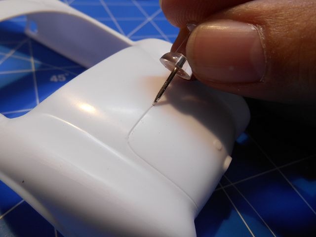

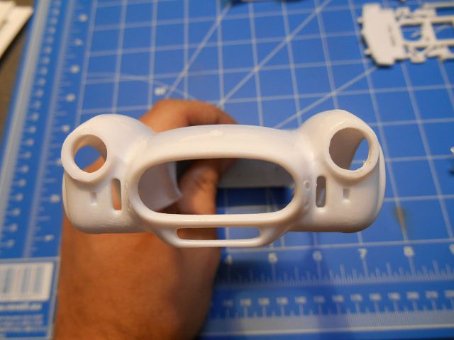

Sogar die Scheinwerfer muss mach nachfräsen, da sie sehr ungenau gepresst sind, links unbehandelt, rechts behandelt. Sonst sitzen die Scheinwerfer nicht richtig in der Mitte:

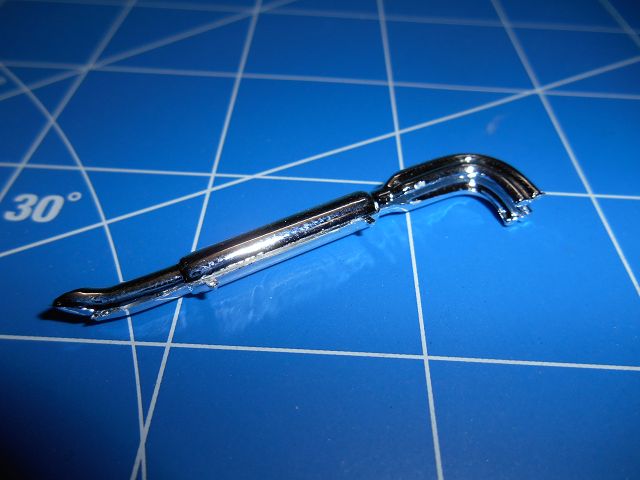

Die SidePipes sind einfach ein Scherz und kein guter, das kann ich euch sagen. Erstens sind sie aus 2 Teilen geklebt und passen überhaupt nicht, 3 mm Luft beim Endstück. Also kleben, entchromen, spachteln und neu verchromen (wird mein erstes mal, freu):

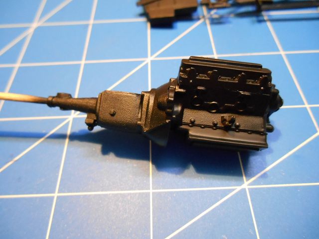

Der Motor noch unbehandelt:

Verchromen möchte ich mit Alclad Lack machen, zuerst schwarz Hochglanz und dann mit dem Alclad darüber. Ist mein erster Versuch mit dem Zeug, mal sehen wie es wird. ;(
BMF, ich liebe es auch. :sabber: Einmal damit angefangen und gleich verliebt. Habe mir anfangs noch einige ToDos im Net reingezogen und es hat dann auch gleich funktioniert. Man braucht halt ein ruhiges Händchen dazu.
Aber die Sidepipes damit zu machen ist nicht so schön, da ja kleine Kanten bei den Überlappungen bleiben. Ausserdem möchte ich noch die Hitzespuren aufsprühen, ebenfalls mein erster Versuch.

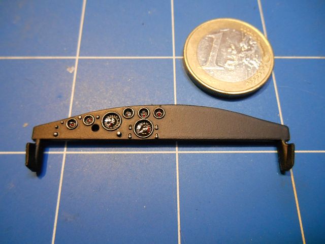

einige Kleinigkeiten habe ich nun wieder fertigstellen können, hier mein Zwischenbericht:

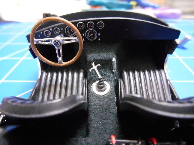

Das Armaturenbrett habe ich nun im Detail fertiggestellt. Lackierung in schwarz matt, die Decals drauf und anschließend die Öffnungen mit Klarlack gefüllt um das Glas zu simulieren.
Auf einer Originalaufnahme des Wagens habe ich gesehen, dass die Batterie hinter dem Beifahrersitz steht. Diese ist im Bausatz nicht vorhanden, also einen Teil von einem Leopard Panzer genommen, ein passendes Decal und 2Stk 0,5er Wickeldraht befestigt, fertig und so sieht die Batterie aus:

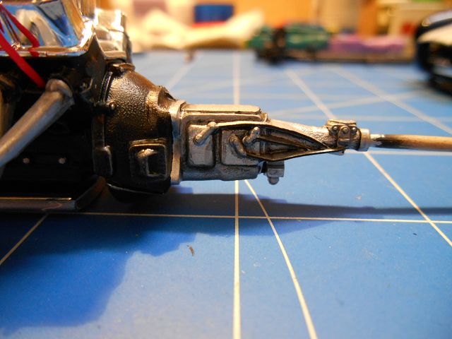

Ein Teil des Motorraums. Diesen habe ich auch mit einigen Kabel verbessert:
Dann natürlich auch noch das Lenkrad in Holzoptik mit den kleinen silbernen Schrauben

Das gleiche gilt natürlich auch für den Motorblock, der sollte statt schwarz auch in einem helleren Blau und Aluminium sein, also auch neu zu lackieren.

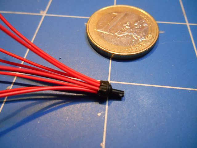

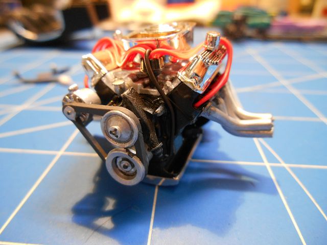

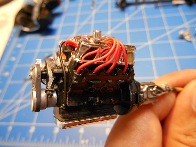

Dann habe ich mir den Zündkabelverteiler vorgenommen. 8 Stück 0,5 roter Wickeldraht und 1 Stück schwarz vorbereitet.

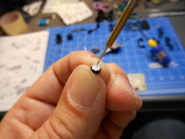

Da der kleine Teil im Original nicht zu bohren geht, einfach den Deckel abgeschnitten, siehe Bild.
Dann die 9 Löcher mit einem 0,8mm Bohrer für die Zündkabel rein gebohrt. Natürlich von Hand.
Und anschließend die Zündkabel mit Superkleber in den Löchern befestigt.
Natürlich dürfen die Bohrungen im Motorblock nicht fehlen, ebenfalls von Hand mit einem 0,8 mm Bohrer.

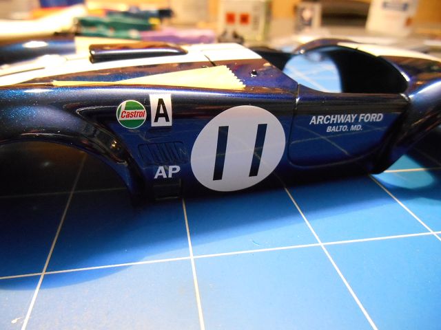

Und zum Schluss noch die Karo. Wurde nun auch in metallic Blau lackiert. Hier die ersten Bilder, noch ohne Decals.

Motor ist fast fertig, Fotos folgen.

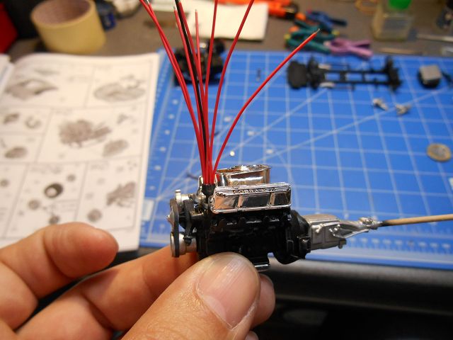

Heute habe ich mich dem Motor gewidmet und die Verkabelung fertig gemacht, dann ein Brushing und ein leichtes Washing gemacht, das Ergebnis.

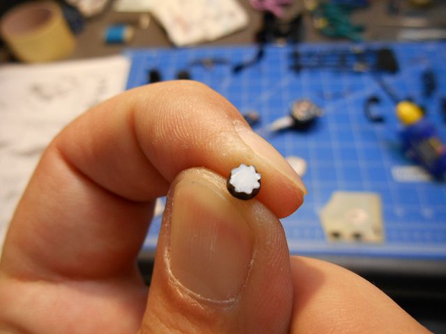

Dann habe ich noch die Felgen bearbeitet. Zuerst entchromt, dann mit einem mittleren Grau lackiert und zum Schluss die seitlichen Ränder noch in Alu lackiert. Zuerst wollte ich das mit Airbrush machen, aber das Abkleben hat nicht so gut funktioniert.

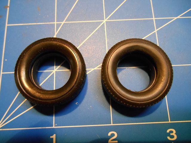

Die Reifen wurden natürlich auch wieder bearbeitet, da mir die originalen nie gefallen. Erstens sieht man die Pressnaht in der Mitte der Lauffläche und dann glänzen die so unrealistisch. Also die Lauffläche mit einem 240er Schleifpapier angeschliffen und die Flanken mit einem Fließ bearbeitet.

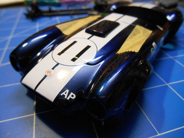

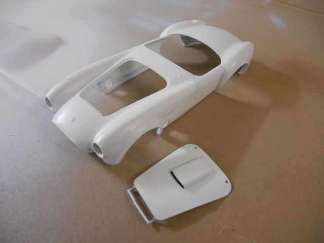

Die Karo ist ja schon lackiert, deshalb kamen heute die Decals drauf. Durch die Rundungen der Karosserie nicht ganz einfach, aber mit dem Decal Saft von Revell ist es gegangen.
So jetzt ist es genug, für morgen steht dann noch die Klarlack Lackierung der Karo an und die Montage der Reifen sowie der Motoreinbau an.
