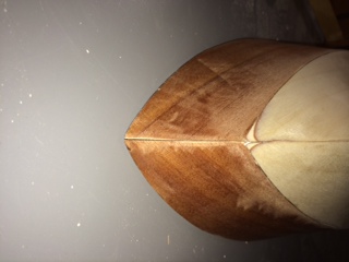

Guten Morgen liebes Forum,
ich habe den Bootsbau für mich entdeckt aber leider ist das alles nicht ganz so einfach wie es aussieht.
Nachdem ich beim Rumpf schon größere Probleme hatte mit viel spachteln habe ich aber am Bug vorne
immer noch einen Mini Schlitz der wirklich unschön aussieht :-( Wie würdet Ihr diesen kaschieren?

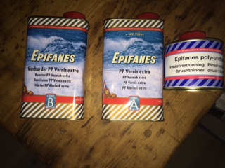

Von einem Bekannten habe ich einen Bootslack bekommen - kennt den jemand? Wie würdet Ihr den Lack
auftragen??? Ferner benötige ich auch Unterstützung beim lackieren des Bodens. Freu mich wirklich
über jeden Tip aber bedenkt bitte ich bin absoluter Anfänger ;-)

Hallo Alex, ich weiß jetzt gar nicht, wie ich es Dir am besten schreibe aber Du begehst den klassischen Anfängerfehler.
Dieser Fehler heißt Ungeduld. Ich weiß ja selber, wie es ist, am Anfang will man immer schnell Fortschritte sehn. Sei
jetzt bitte nicht böse, wenn ich viel kritisiere aber dadurch lassen sich in Zukunft vielleicht auch Fehler vermeiden.
Gut, was ich auf den, leider noch zu kleinen Bildern, erkenne, ist noch massig Arbeit am Rumpf. Schieb Deine Lackier-
absichten erst mal ganz weit weg.
Spachtelstellen am Kiel: Bitte noch mal überarbeiten, sieht noch richtig nach viel Spachtel aus. Dort musst Du noch einiges
schleifen. Leider hast Du das Stevenrohr schon eingeklebt, hast es Dir nun selber schwer gemacht. Kleine Faustregel,
richtig geschliffen ist dann, wenn wirklich nur noch die Stellen weis sind, die auch geschlossen werden sollten.
Der Bugbereich: Vorm entgüldigem Kleben sollte immer mal angepasst werden, lieber mehr mals probieren, wenn dann
alles lückenlos passt, dann kleben. Ok, lässt sich nun nicht mehr ändern, da hilft nur noch spachteln oder komplett
Matte übern Rumpf. Doch bleiben wir beim spachteln.
Gaaanz wichtig, bitte klebe das Mahagoni ab, nimm Krepp oder sonst was aber schleife da nicht mehr drauf rum, Du
wirst Dich später ärgern, wenn das Mahagoni beschädigt durch den Lack schimmert.
Ich hoffe, ich hab Dich nicht zu sehr frustriert aber, man kann halt nicht immer schreiben, "sieht gut aus", da wäre Dir
auch nicht geholfen. Also, lass Dir Zeit beim Bau, auch wenns dann diesen Sommer nicht auf den See kommt, laut Voraus-
sage, ist auch nächstes Jahr mit Sommer zu rechnen.

Hallo Frank, vielen Dank für Deine Antwort. Ich muß allerdings sagen, daß es auf den Bildern schlimmer aussieht wie in Wirklichkeit ist . Wahrscheinlich liegts am Blitz vom Handy?
I dont know. Sollte ich den Bug mit Mahagoni Spachtel ausbessern? Hast Du da einen Tip für mich? Kenne nur die von Clou ausm Baumarkt.
Ich muß auch sagen, daß der Boden eigentlich ganz ok ist. Wenn ich mit der Hand drüber streichel fühlt es sich fast an wie ein Baby Popo ;-) Mit was und wie würdest Du diesen nachschleifen?
Alex

Hier kannste nur normalen Spachtel nehmen. Kleb aber vorher das Mahagoni ab!
Hier ist auch Dein Problem mit dem Spalt am Kiel zu erkennen, die beiden Bodenplatten
sind verkehrt und ungenau geklebt.

auch den Spalt zwischen den Mahagoni Platten mit normaler Spachtel?

Nein, dort nicht. Etwas Epoxy mit Mahagoni - Schleifstaub anrühren und vorsichtig einspachteln. Ränder neben Spalt abkleben!!

Ich habe hier einen Epoxi Rapid Harz und einen Epoxi Rapid Härter . Du meinst schon die beiden zusammen? Oder nur das Harz???

Jepp, beides zusammen, im richtigem Verhältnis.

aber das bekommt dann immer so einen ganz leichten gelben touch?? hält der holzlack überhaupt auf dem??

Du musst Harz und Härter im richtigen Verhätnis mischen, sonst bleibt das Harz flüssig und wird nie hart. Richtig ausgehärtetes Epoxyharz lässt sich problemlos schleifen mit üblichen Farben lackieren, da brauchst Du Dir keine Sorgen machen.

Eigentlich haben Frank und Matthias alles wichtige für den Moment gesagt. Den Hinweis mit dem Mahagoni und dem Krepp kann ich nur unterschreiben! Wenn du denkst, dass deine gespachtelte Stelle glatt ist, dann trage dort Spritzspachtel/Filler auf. Dann wirst du sehen, was du noch spachteln/schleifen musst. Ein wenig Arbeit wirst du an da noch haben.
Ansonsten hast du dir ein schönes Boot ausgesucht, was mit ein wenig Geschick und wenig Aufwand noch echt aufwerten lässt. Wenn du dich vor der Elektronik und Mechanik nicht nicht abschrecken lässt, kannst du recht einfach xie Instrumente beleuchten und das Lenkrad ansteuern. Aber zu erst müssen wir deinen Rumpf hin bekommen.

den Spalt in dem Rumpf habe nun brav nach euren Anweisungen verschlossen :-)

Ich habe ja diesen Epifanes Lack bekommen - leider aber ohne Anleitung :-( Ich wollte eigentlich auf Restholz damit ein bißchen experemtieren aber so ganz ohne Anleitung in Sachen mischen
ist es echt doof :-((((( Im Netz findet sich auch nichts brauchbares.
Kennt das Zeug von Euch jemand??

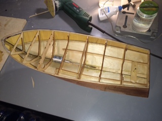

Sodala :-) Habe mich dafür entschlossen die Welle wieder rauszumachen um den Rumpf ordentlich bearbeiten zu können.
Der Tag diente eigentlich dafür nur den Rumpf mit Spritzspachtel einzusprühen um ihn dann wieder zu schleifen ;-) das habe ich ca 6 x mal gemacht.
Danach habe ich alle kleinen Schlitze mit Epoxi und Sägespähnen verschlossen. Nun werd ich das mal trocknen lassen um es dann mal wieder zu schleifen :-)
Ach ja und dann hatte ich noch ein Telefonat mit Epifanes. Die sind echt nett und meinten den ersten Anstrich mit 25 %, den zweiten mit 15% und die
nächsten 5 mit 5 % Verdünung. Habe das heute mal mit 25% an einem Reststück getestet. Mal schaun wie es morgen aussieht?!

Ich bin mir nicht sicher, ob es eine gute Idee war die Wellenanlage wieder auszubauen. Es könnte beim Einbau Flecken durch den Kleber geben und vor allem andersfarbige Klebestellen. Natürlich ist das Schleifen so leichter :D .
Mahaghoni spachteln? Sah bei mir nicht so gut aus, da der Spachtel nicht der Struktur bzw. dem Aufbau des Holzes entspricht und dadurch ein anderes Erscheinungsbild entsteht (Farbtiefe).
Den Deltaschleifer hast du genutzt? Pack ihn weg. Für die Größe des Bootes ist ein Handschliff besser, da schleifst du nicht so schnell durch und kannst gefühlvoller rangehen. Nach Möglichkeit nicht Kreuz und Quer über das Holz schleifen. Bei Holz, welches farblos lackiert werden soll immer in Faserrichtung. Die Querriefen bekommst du nicht weglackiert und sehen wie dunkle Striche aus.
Dein Lack scheint aus 2 Komponenten zu bestehen. Auf der Verdünnerdose steht was von PU, konnte ich nicht genau lesen. Beide Lackdosen sind gleichgroß, wenn sie auch noch gleichvoll sind, kannst du von einem Mischungsverhältnis von 1 zu 1 ausgehen und könnte ein Epoxidharz sein. Würde ich einfach mal testen: kleine Menge angemischt und dann auftragen und abwarten.
Wenn wir von 2 K- Spachtel oder Lacken schreiben, sind 2 K_omponenten gemeint, meisst das Harz und der Härter. Nach dem Mischen beider Stoffe wird eine chemische Reaktion ausgelöst, die dann zum Aushärten des Stoffes führt.

Was man nicht alles für Angfängerfehler macht ;-) Vorgestern habe ich mir mal ein wenig Holzlack angemischt um damit auf dem Restholz zu experimentieren.
Dachte mach gleich mal so ein Marmeladenglas voll dann brauchst später nicht wieder mischen. Grrrr ............ was mußte ich gestern feststellen? Richtig, die
Zeug wird ja zum Kaugummi. Jetzt weiß ich auch warum das in 2 Flaschen geliefert wird :abhau:

@ all: Habe ja nun den Boden gefühlte 48 mal geschliffen und gespachtelt.

Was da zu tun ist, naja, Du weißt schon. :pfeif: Dann muss Dein Stevenrohr wieder rein und Du
wirst wieder grundieren müssen und, naja, Du weißt schon. :D Ruder nicht vergessen, das will

:D :D :D Gleicher Thread, vorletzter Satz: 2-K-Lack und chemische Reaktion. Es gibt bis zum Aushärten unterschiedliche Zeiten. Steht meistens als Verarbeitungszeit drauf. deshalb die Bezeichnung 5-Minuten-Epoxidharz usw.

die Frage nach dem Motor fand ich persönlich gar nicht so verkehrt. Um das Stevensrohr vernünftig ausrichten und verkleben zu können wäre eine Vormontage mit eingebauten Motor durchaus zu empfehlen. Die Wellenkupplung ist in dem Fall auch starr.
Das sicher noch eine Menge geschliffen und korrigiert werden muss, ist glaub ich dem Alex schon bewusst. Auch steht hier die Frage, wie perfekt Alex seine Classic haben möchte.

Noch ein kleiner Tipp zum Problem Bug. Die alten Mahagonieboote hatten damals stellenweise an der Bugspitze eine Edelstahl/Alubeplankung. Damit könntest Du deine Spitze kaschieren.
