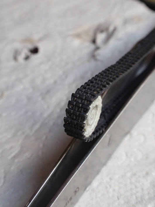

wie bei mir mit Revell--Ketten üblich, habe ich die Ketten wieder vorab zusammengeklebt und angemalt.
Das erleichtert doch ungemein die spätere Bemalung des Fahrwerks. Gealtert wird später.
Auch habe ich mit Hilfe eines Lötkolben die Ketten etwas angewärmt, um so den Durchhang etwas anzudeuten.

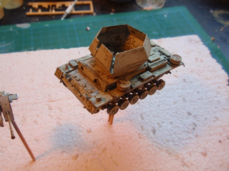

Ich hab in den letzten Tagen die Aufbauten fertigestellt. Besonders das fehlende Lüftungsgitter links und rechts störte mich. Den Rahmen habe ich aus dünner Pappe und das Gitter aus Gaze ausgeschnitten.
Dann mit Rostrot und Grüngelb lackiert. Zwischen den Lackiervorgängen kommt noch eine Schicht "Worn Effects" von AK drauf.
Dann mit einem nassen Zahnstocher den letzten Lack wieder abgekratzt.
Dann wieder "Worn Effetcs", anschliessend Weiss lackiert und wieder mit Zahnstocher starke Lackabplatzer "angedeutet".
Zuletzt noch mit einer Brühe aus Feuerzeugbenzin , schwarzer und brauner Ölfarbe gealtert
