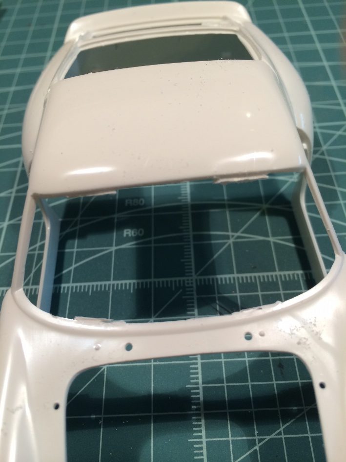

Und frisch ans Werk. Zur Qualität des Bausatzes ist schon einiges gesagt worden, und ja der Fujimi Bausatz ist eindeutig besser.

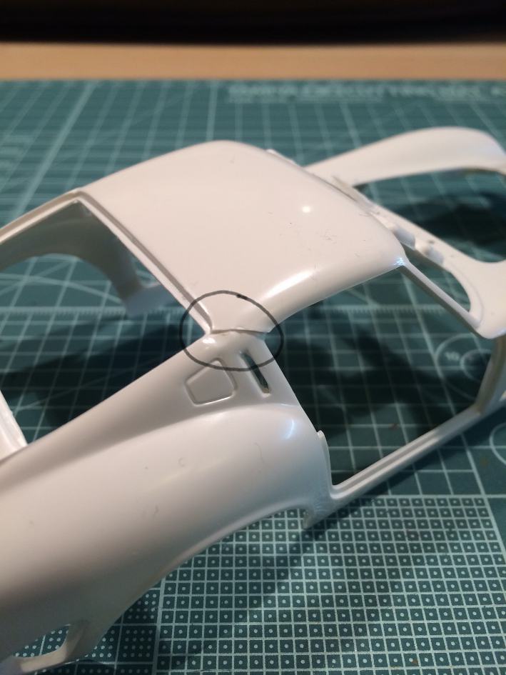

Das zeigt auch die Gussqualität der Karosserie.
Sieht nach Alter oder verschmutzer Form aus. Hier fehlt sogar Material
Gußgrate und ein Versatz in der Form....
und nochmal...da droht eine Menge Arbeit, da wir hier ja kein Militärmodell lackieren werden......
Sehr große Angußstellen, hier Beispielhaft der Kofferraum Deckel. Das heißt trennen und versäubern...versäubern...versäubern.

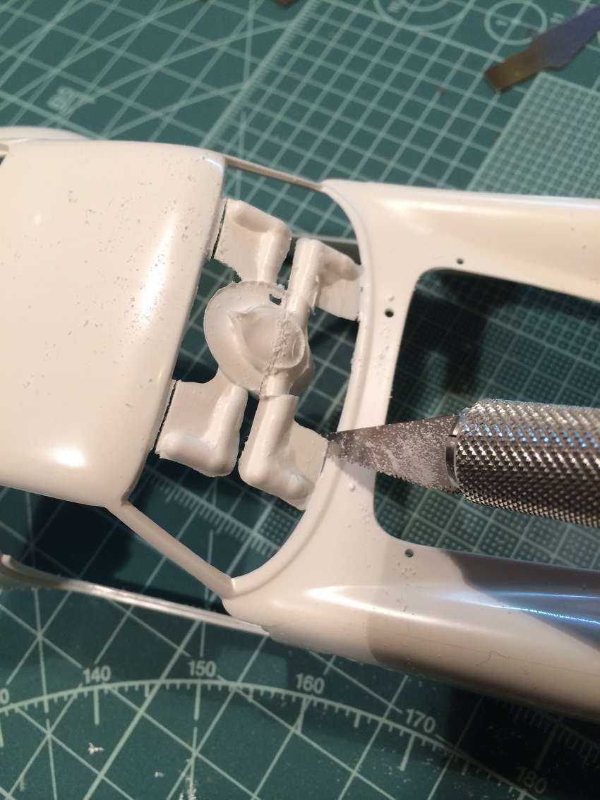

Monsterguß......ausgerechnet an der Fronstscheibe
nach dem Raustrennen. Extra ausreichend MAterial stehen gelassen, damit das ganze vorsichtig passen abgeschliffen werden kann.

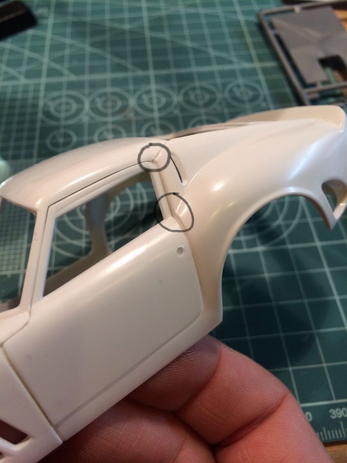

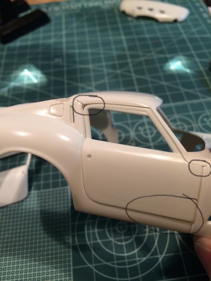

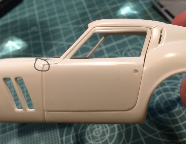

Es kommt noch schlimmer: Die Türen passen nicht wirklich.
Ursprünglich wollte ich die Fahrertür offen darstellen, da die Beifahrertür aber dermaßen übel passt, werde ich lieber diese Tür offen darstellen, und wegen der schönen Linie die
-bessere- Fahretür geschlossen. Trotzdem muss auch hier noch einiges angepasst werden.
Fahrertür: Radkasten Kotflügel ist zu hoch....
Fahrertür:Da muss noch mehr gespachtelt werden!!!.
Die völlig mißlungene Beifahrertür!!

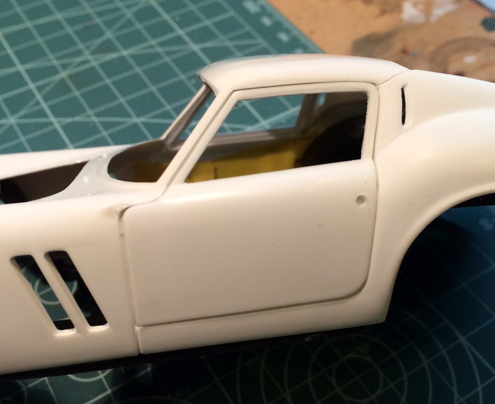

Wie schon erwähnt gibt es erhebliche Passprobleme. Das heißt Schleifen, spachteln schleifen.

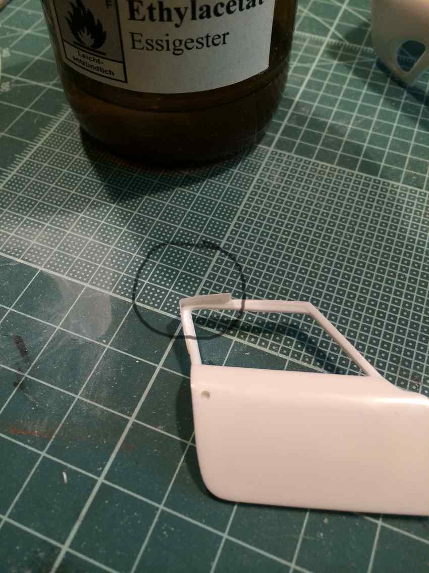

Die Türen habe ich modifiziert und eingepasst, soll jetzt so bleiben wie auf den Bildern.
Zuerst aber mal an der Beifahrertür ein wenig Material aufgebracht.

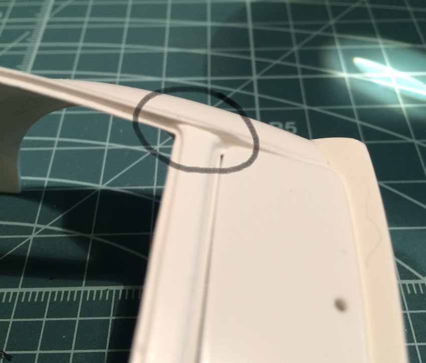

Ethylacetat benutze ich gerne wenns gut verschweißt werden soll und die Ritzen füllen. Kann übrigens auch hervorragend zum verdünnen von Revell Spachtelmasse verwendet werden.
Dann noch die Rahmen dünner geschliffen, und voila. Nicht perfekt aber zufriedenstellend.
Beifahretür Mit Tamiya Tape gesichert, passt unten noch besser und steht nicht über.
Fahrertür
Sonntag, 11. Mai 2014, 17:08
Hi,
He das Aufdoppeln ist ja eine Super Idee. Ich habe mich schon gefragt, wie man größere Spalten weg bekommt. Super umgesetzt und danke für den Tipp.
Pass aber auf, dass du genügend Luft zwischen Karo und Türen hast, es kommt ja der Lack auch noch drauf. Nicht dass es dann zwickt. ;)
Liebe Grüße, Erich

Die Türen sind erstmal locker mit Tape fixiert. Nicht an den Spaltmaßen stören....

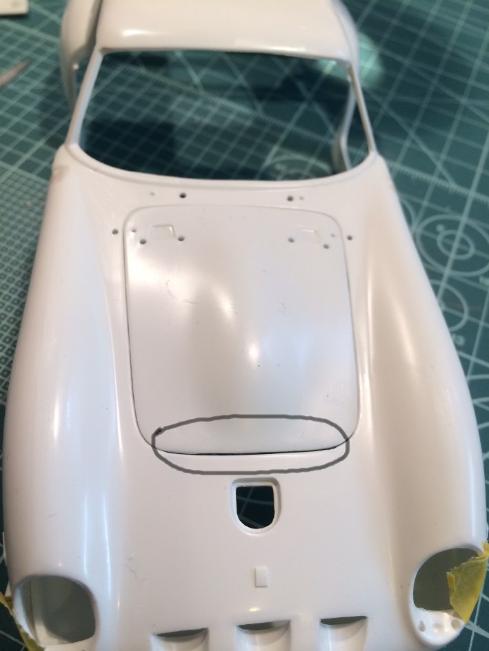

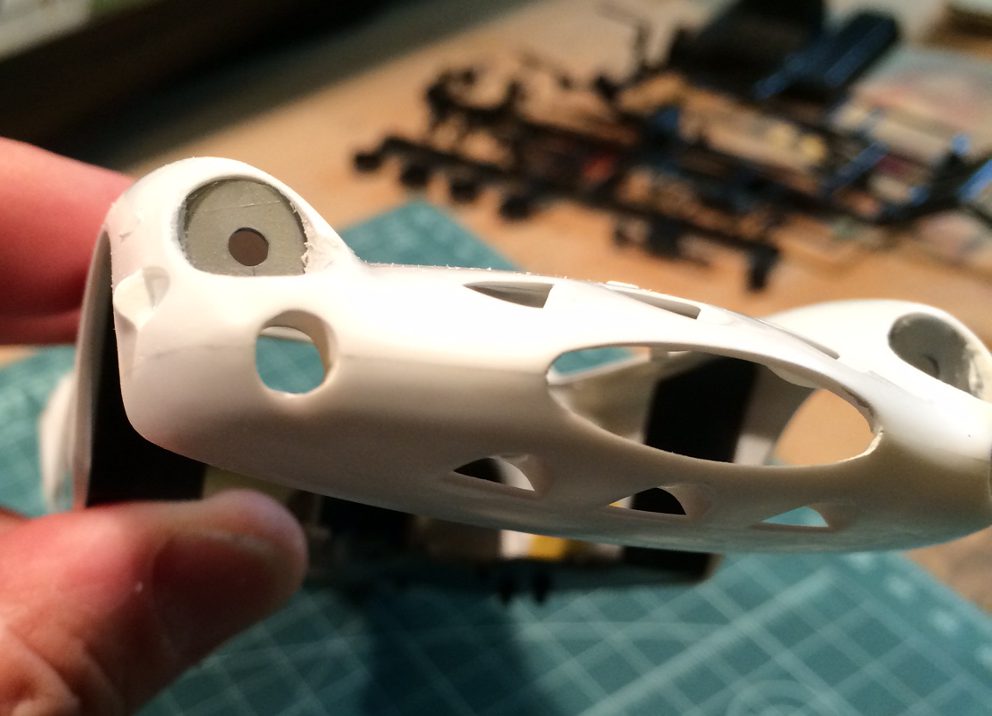

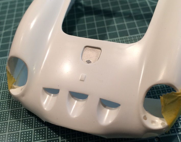

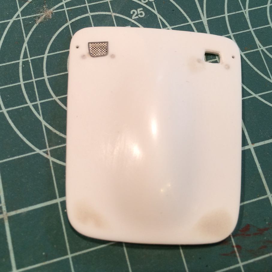

Haube passt nicht. Mit schleifen an die Öffnung angepasst.
Dann noch Ausparungen rein und mal probeweise ein Atzteildraufgelegt. Die Gitte werden erst nach der Lackeirung eingebaut...
und wieder gespachtelt und geschliffen....

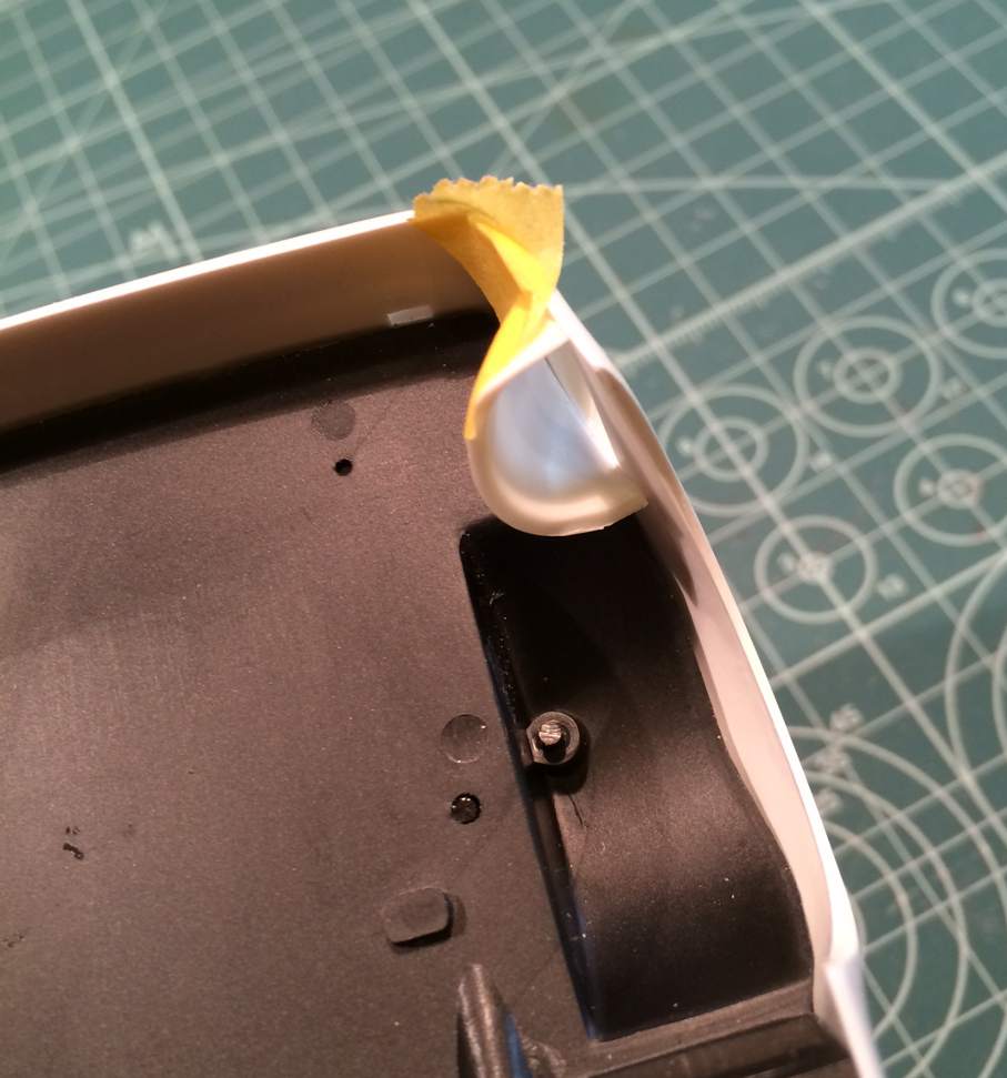

Die Klarsichthutzen werde ich aus Blister tiefziehen.....habe ich noch nie gemacht, aber irgendwann ist immer das erste Mal :S na mal sehen ob ich das hinbekomme....
Das Ätzteil liegt viel zu tief in der Ausparung, und passt nicht 100%.
Deswegen auf ein Stück sheet geklebt und ein wenig die Rundungen geschliffen...passt.
Dann auch die Scheinwerfer und die Front geklebt und gespachtelt.
und verschliffen, bin aber mit den Scheinwerfern noch nicht fertig.

Witzig, der kleine Deckel auf der Motorhaube war bei mir zu hoch. Da dürfte wirklich jeder Bausatz seine Eigenheiten haben.

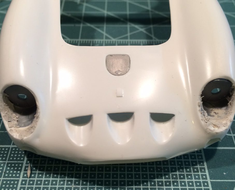

Da ich die Front schon sauber schleife...ich habe mich nach reiflicher überlegung entschieden, nicht die Nenbelscheinwerfer einzubauen.
Das fällt mir doppelt schwer da mein Vorbild GTO definitiv solche hatte.....aber ehrlich, das stört die Linie........gell?? :ok:
Der wahre Grund ist die zusätzliche Arbeit...bin ich einfach zu faul für........

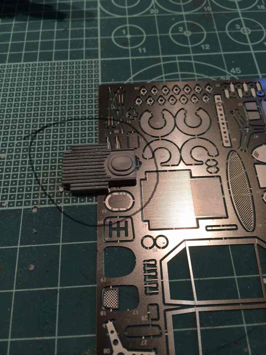

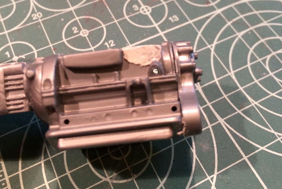

Als Abwechslung zur faden schleiferei...mit dem Motro angefangen, ein paar Ätzteile verbauen :) .
Aber auch hier müssen Löcher verfüllt werden :motz:
Die Unterseite des Motors kann mit den Ätzteilen von KA Models verfeinert werden............
Dazu muss am Originalteil aber -was natürlich- geschliffen werden.
Die Sinnhaftigkeit von Ätzteilen an dieser Stelle stelle ich in Frage, da eben die Unterseite....

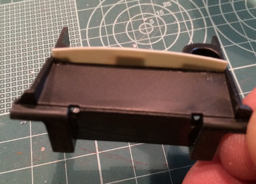

Es gibt auch noch ein großes Ätzteil für die Bodengruppe Fahrerraum. Ich hätte lieber mehr Teile für die Oberseite gehabt oder fertige Tiefziehteile für Scheinwerfer etc...
Ein Teil hat einen Einschluss, auch ein Grund es hier mal mit Tiefziehen zu versuchen, da es für die Rahmen auch Ätzteile gibt, und das Original einfach zu dick ist.
Die "Hutablage ist zum Kofferraum offen, dazu wir ein Platikteil eingeklebt und solange abgeschliffen bis es passt. Ergebniss später.

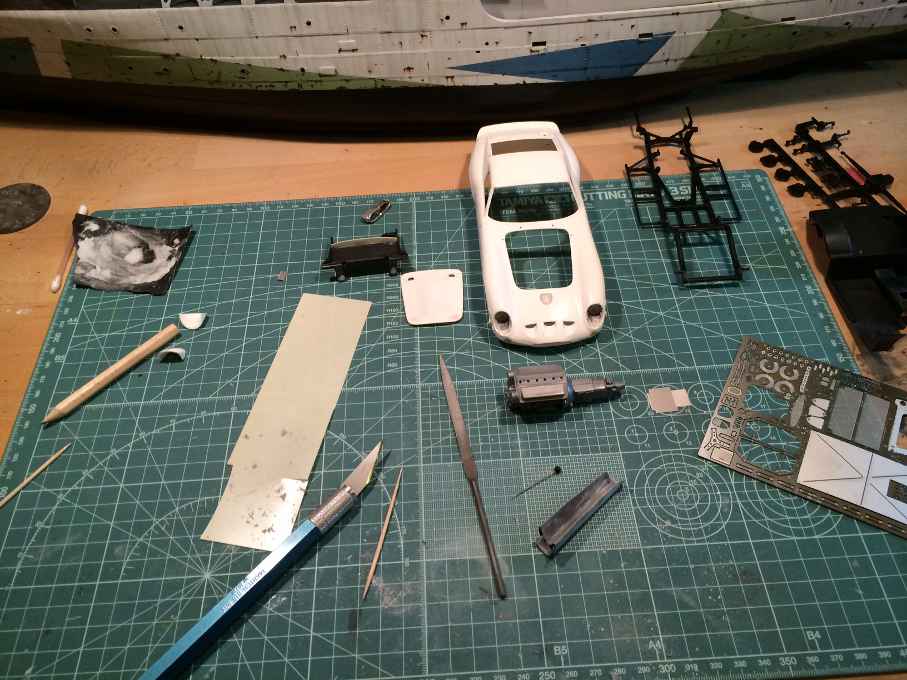

Als Abschluss mal eine "Impression" des Arbeitstisches gegen Mitternacht( normalerweise Räume ich immer auf bevor ich aufhöre)

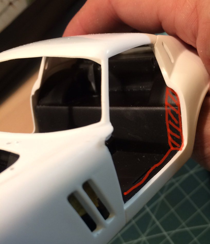

Ach ja, geanu wie Eric muss ich die Türen innen noch aufbauen, da ich diese sonst nicht geöffnet darstellen kann.
Kommt auch später

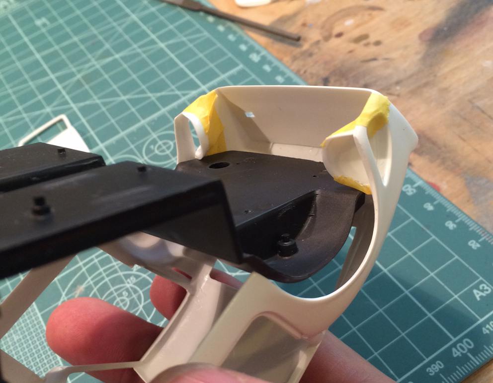

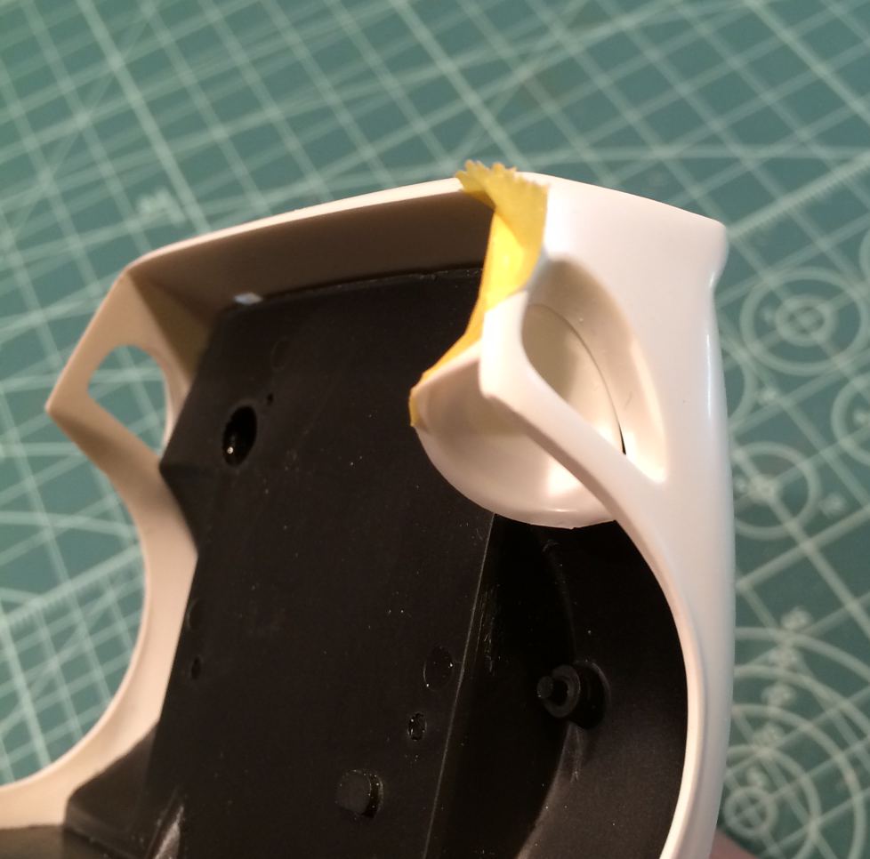

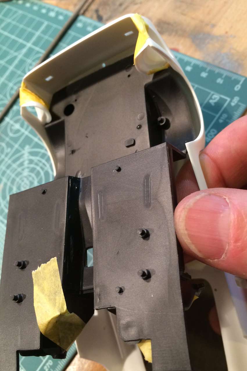

Montag, 12. Mai 2014, 19:08

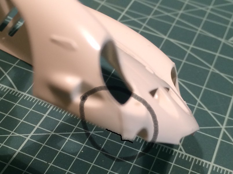

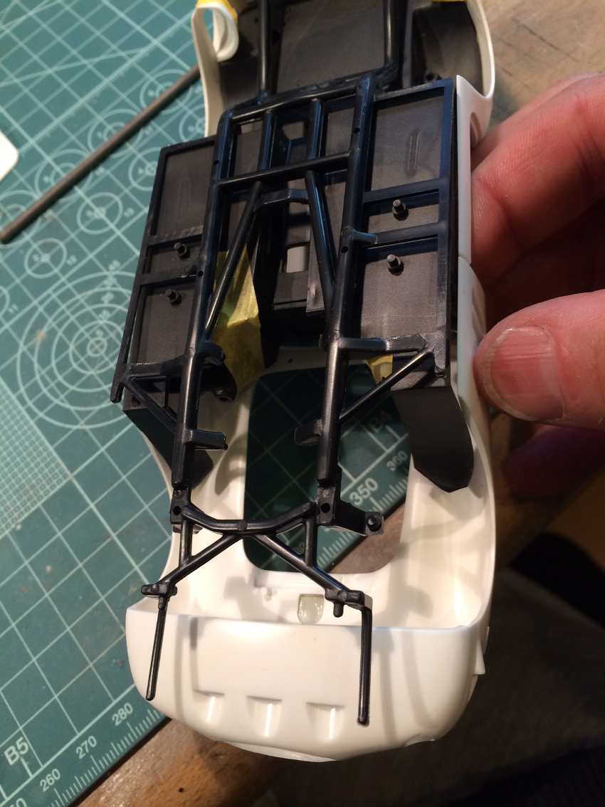

So, hier das Problem mit den Luftauslässen.....
Fett im Weg das Teil...auch einfälden der Bodengruppe nicht möglich.
Aber vielleicht hat Eric recht und mit sauberen arbeiten kann mn den Spalt später nicht sehen... ?(

  • »hasard« ist der Autor dieses Themas
Beiträge: 52
Realname: Norbert
Wohnort: bei Hamburg
Dienstag, 13. Mai 2014, 20:02
So, die Problematik mit den Luftauslässen Hinterrad.
Eric hat da eine gute Idee vorgelegt.
Ich denke das ist machbar...
Anbei die anderen Lösungsversuche, welche aber nicht zufriedenstellend sind....
Unterschieben und reindrücken. geht gut...aber.....
Dann passt der Rohrrahmen nicht mehr ohne weiteres. Dieser müsste mit Motor und Kühler vormontiert werden und dan mit der Bodengruppe verklebt.
Nicht wirklich super da Passprobleme vorprogrammiert sind...
Also schneiden, ander Stelle welche Eric vorgeschlagen hat. Ist eine gute Position da der SChnitt Quasi vom Tank komplett verdeckt wird.
Aber ich bin mir noch nicht sicher. Da ich die Türauschnitte modifizieren will. Dazu muss ich noch sheet in den Türauschnitt kleben.
Dann kann ich aber nicht mehr die Bodengruppe nachträglich mit der Karosse verheiraten.....
Das lass ich mal sacken....

Dienstag, 13. Mai 2014, 20:39
Hi,
ja die Sache ist echt knifflig mit dem Einpassen. Der Rohrrahmen muss unbedingt noch gecheckt werden. Wegen deiner Türinnenseiten, Vorsicht! Die Rückwand der Bodengruppe steht fast plan mit den Türkanten, da könnte es dann Probleme mit den Türen geben. Wenn man eine Kunststoffplatte einklebt, könnten die dann nicht mehr schließen, check das lieber vorher ab. Ich habe mir das auch überlegt, aber bin noch zu keiner Lösung gekommen.
Da fehlt noch die richtige :idee: .
Liebe Grüße, Erich
