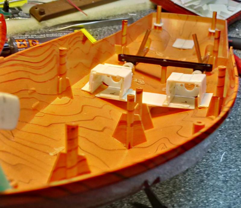

Hier ein Foto vom Probebetrieb. Der Empfänger ist jetzt auf der schwarzen Strebe angeschraubt und die Fahrtregler sind mit doppelseitigem Montage Klebeband oben auf den Motoren festgeklebt. Der gelb Pfeil deutet das nächste Problem an: Das Schaltergehäuse stößt auf den Motor
Hier Y-Adapter für die Fahrtregler. Ich wollte den kleinen nehmen, doch bei der Bauhöhe kann ich den Deckel dann nicht mehr schließen, also musste ich die Kabelvarianten nehmen.

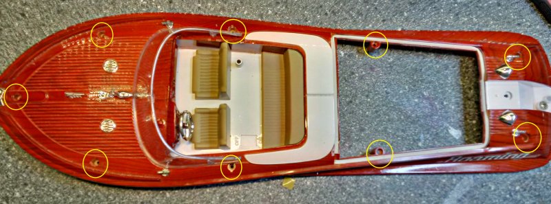

Wie versprochen habe ich die Schrauben markiert. Am schwaersten waren die Stopfen unter der Scheibe zu entfernen. Das erfordert Geduld und evt. nen Skalpell, um an der Scheibe etwas Material abzutragen.
