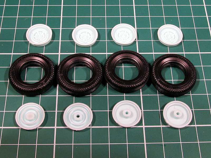

Reifen hat die Grabbelkiste noch gehabt, die Felgen spendete ein 1958 Chevy Impala

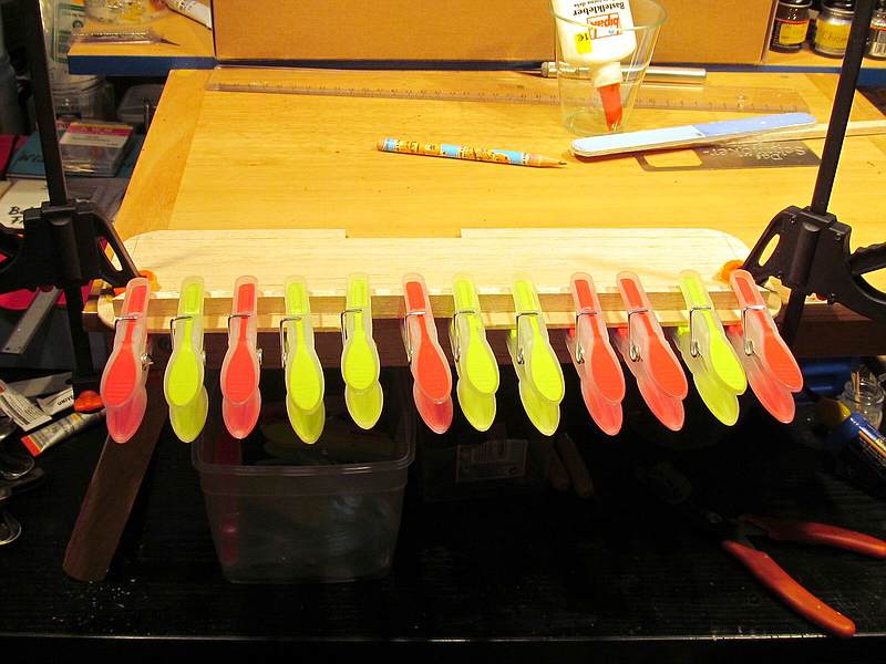

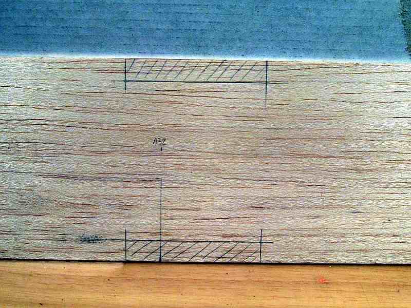

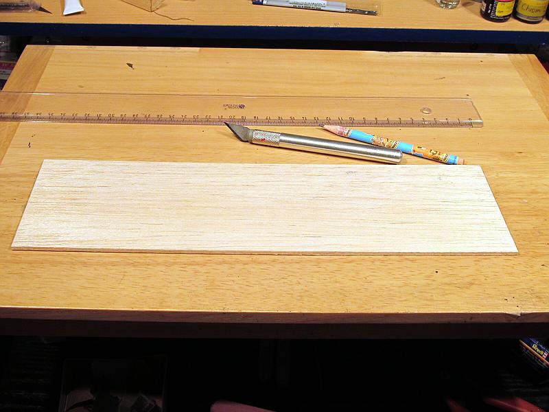

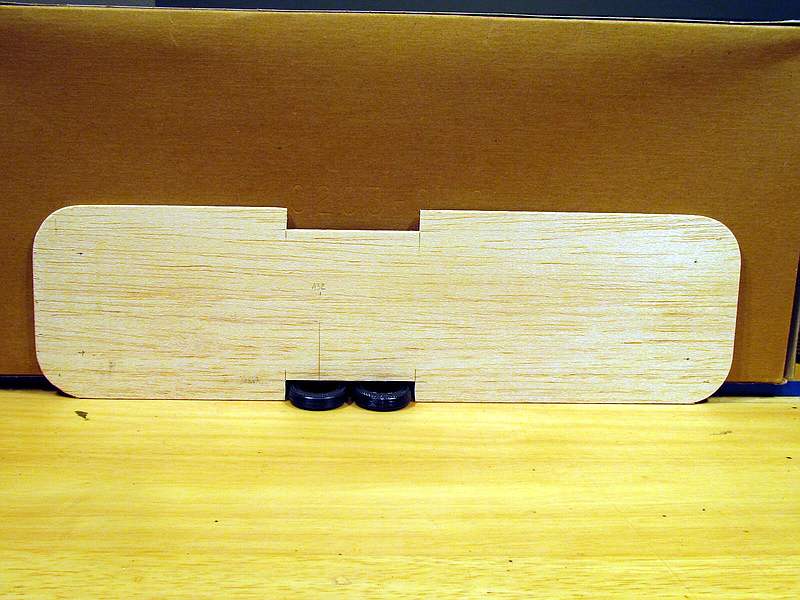

Die Bodenplatte ist aus 3 mm starkem Balsaholz und mißt zugeschnitten 329 x 91 mm ( im Original 27 ft. x 7 ft. 6” ), die Deichsel kommt später noch mit 3 ft. dazu, deshalb 30 ft. Trailer
Da Balsaholz sehr leicht zu bearbeiten ist, wie umfangreiche Werkstattests ergeben haben, habe ich die Radien mit meinem Kreisschneider gemacht, den ich normalerweise für Weißwandringe verwende

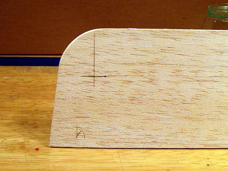

Die Ausschnitte für die Räder sind angezeichnet
Tadaaaa
Die Balsholzplatte alleine ist leicht verdrehbar und in Faserrichtung total leicht biegbar, also muss eine Verstärkung her. Deshalb installiere ich Längs- und Querträger unterhalb der Platte. Der erste Trägerrahmen ist aufgeklebt. Holzteile verklebe ich alle mit ordinärem Holzleim

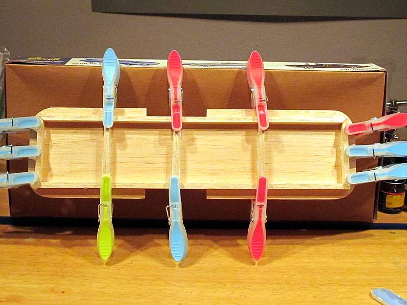

Der Trägerrahmen und die Querträger sind komplett eingeklebt. Sie werden hinterher nicht mehr zu sehen sein, da die Verkleidung bis unten runter kommt. Entsprechend sind alle aufbauenden Maße berechnet. Die Bodenplatte bildet also nicht den unteren Abschluß, sondern “wandert” innerhalb der Verkleidung nach oben. Positiv ist mir bis jetzt aufgefallen, das ich mich nicht einem neuen Hobby namens Laubsägearbeiten zuwenden muss, da sich das Balsaholz mit einer scharfen Klinge auch quer zum Faserverlauf sehr gut schneiden läßt

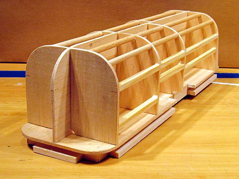

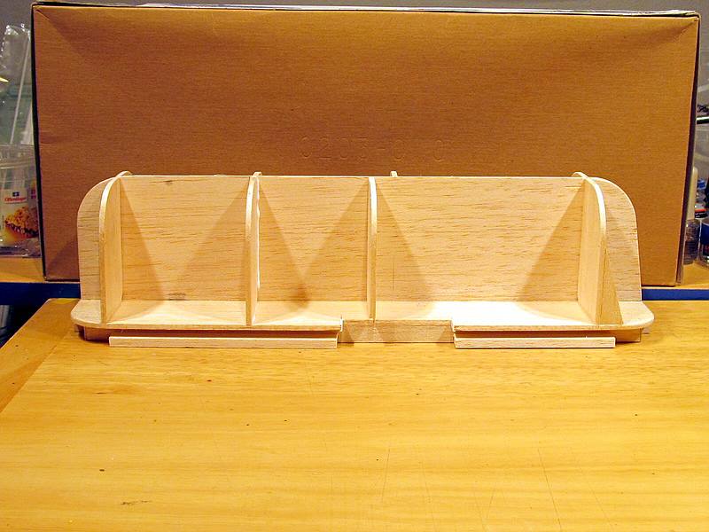

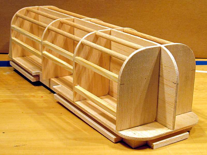

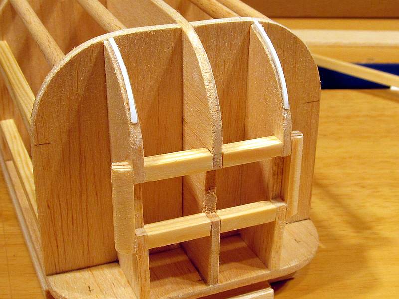

Sonntag, 18. Mai 2014, 12:51
Howdy Modelers :wink: ,
freut mich, das ihr dabei seid :ok: . Das läßt auf konstruktive Beiträge hoffen ;) .

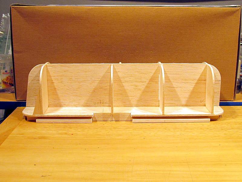

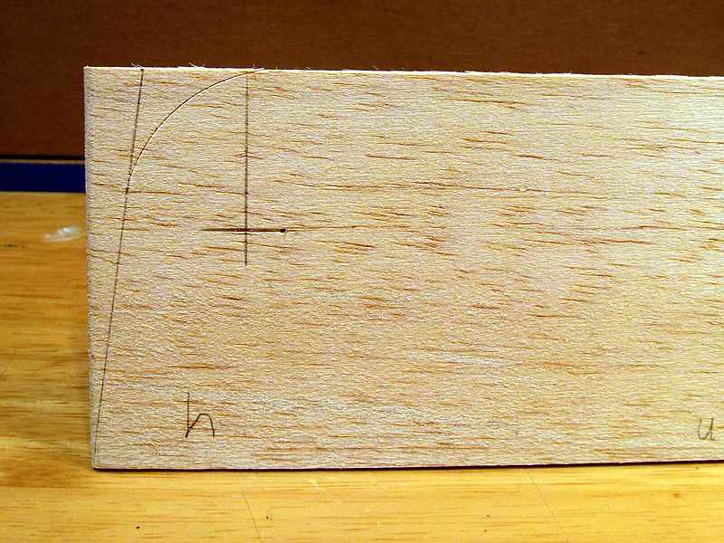

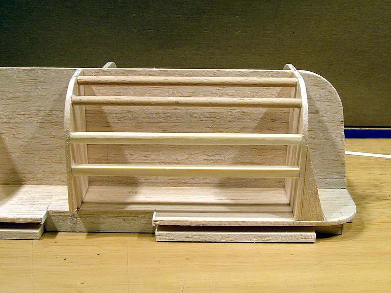

Als nächstes habe ich das “Rückrad” hergestellt. Das ist der Mittelsteg im Innern des Trailers, der die Höhe und die seitliche Kontur bestimmt. Das Heck bekommt eine leichte Schräge
So sieht das dann aus

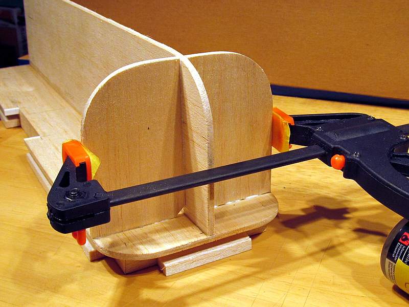

Beim Aufkleben musste ich darauf achten, dass der Steg mittig ausgerichtet und im rechten Winkel zum Stehen kommt. Zudem durfte er natürlich auch nicht gebogen oder verdreht sein
Die ersten Seitenstege vorne sind eingeklebt
Die montierten Hauptstege von oben. Es stellte sich heraus, dass der Mittelsteg nicht exakt mittig liegt. Auf der rechten Seite habe ich stellenweise zum Rand 43,4 mm, auf der linken Seite 44,1 mm. Da ich die Seitenstege aber sowieso manuell einzeln herstellen muss, ist das nicht schlimm
Rechte Seite
Linke Seite
. . . to be continued

Was ich mich nun aber immer mehr frage....wie willst Du die Aussenkontur/-beplankung darstellen??
Ein paar Dinge sind mir leider noch nicht ganz klar...
Du hattest den Verstärkungsrahmen UNTER der Bodenplatte angebracht...wäre es nicht einfacher gewesen ihn AUF der Bodenplatte anzubringen? Dann hätteste gleich nen glatten Unterboden gehabt.
Und wieso sind die Seitenstege auf Höhe der Achse nicht direkt gegenüberliegend? Hat das n Stabilitätsgrund?
Tja, auch darüber habe ich natürlich im Vorfeld nachgedacht. Ich muss ja eine gewisse Bodenfreiheit erreichen und die Achsen müssen auch irgendwo befestigt werden. Deshalb habe ich mich für diese Vorgehensweise entschieden. Ich hoffe, das ich da keinen Denkfehler produziere :nixweis: . Letztlich habe ich geplant, die Außenhaut mit 0,13 mm Evergreenplatten zu machen. Deshalb der Aufbau ähnlich einem Schiffsrumpf. Das die Streben nicht exakt symmetrisch aufgebaut sind, liegt daran, einen Kompromisss zu finden zwischen der Positionierung der Fenster und der Stabilitätsnotwendigkeit des Innenlebens.
Um noch mehr Stabilität reinzubekommen kann man noch - wie beim Holz-Schiffsmodellbau üblich - in die Ecken Mittelsteg /Seitenstege jeweils Vierkant-Holz-Pfeiler kleben (z.B. Stücke von Silvester-Raketenhölzern oder die gleichen wie beim Verstärkungsrahmen unten).
So ist es geplant, hauptsächlich auch um die Fenster ( es werden insgesamt 11 Stück ) exakt definieren zu können. Ich gehe davon aus, das wenn alles so klappt, wie ich mir das in meinen Gehirnknoten ausgedacht habe, wird im Laufe des Baus deutlich, was ich meine.

Bis es soweit ist, habe ich noch ein wenig am Skelett des "SOTR" gearbeitet:
Die quadratischen Streben ( 4 x 4 mm ) stabilisieren nicht nur das gesamte Gefüge, sondern dienen gleichzeitig als obere und untere Begrenzungen der Fenster. Das Rundmaterial oben habe ich gewählt, da da die Verkleidung drüber gelegt werden soll. Außerdem erhalte ich durch rundes Material nur eine minimale Auflagefläche und somit auch keine Knicke
Die Seiten sind fertig verstrebt. Deutlich ist zu sehen, dass die Verstrebungen in verschiedenen Höhen angebracht sind. Das liegt daran, weil die Fenster unterschiedliche Größen haben
An der Stirnseite ( Front ) musste ich etwas Material unterfüttern. Die Verbindung zwischen Kunststoff und Holz verklebe ich mit GAP
Dann habe ich mir aus 1 mm Evergreen eine Scheibe ausgeschnitten, um die horizontalen Radien formen zu können
Hier ist der Rahmen für das vordere Fenster zu sehen
Da bin ich mir ehrlich gesagt nicht so sicher...klar, Du hast keine richtige "scharfe" Kante in der Unterkonstruktion, aber das hättest Du durch leichtes Abschleifen auch erreichen können. Jedenfalls ist mit dem Rundmaterial ebenfalls eine Linienberührung gegeben.
