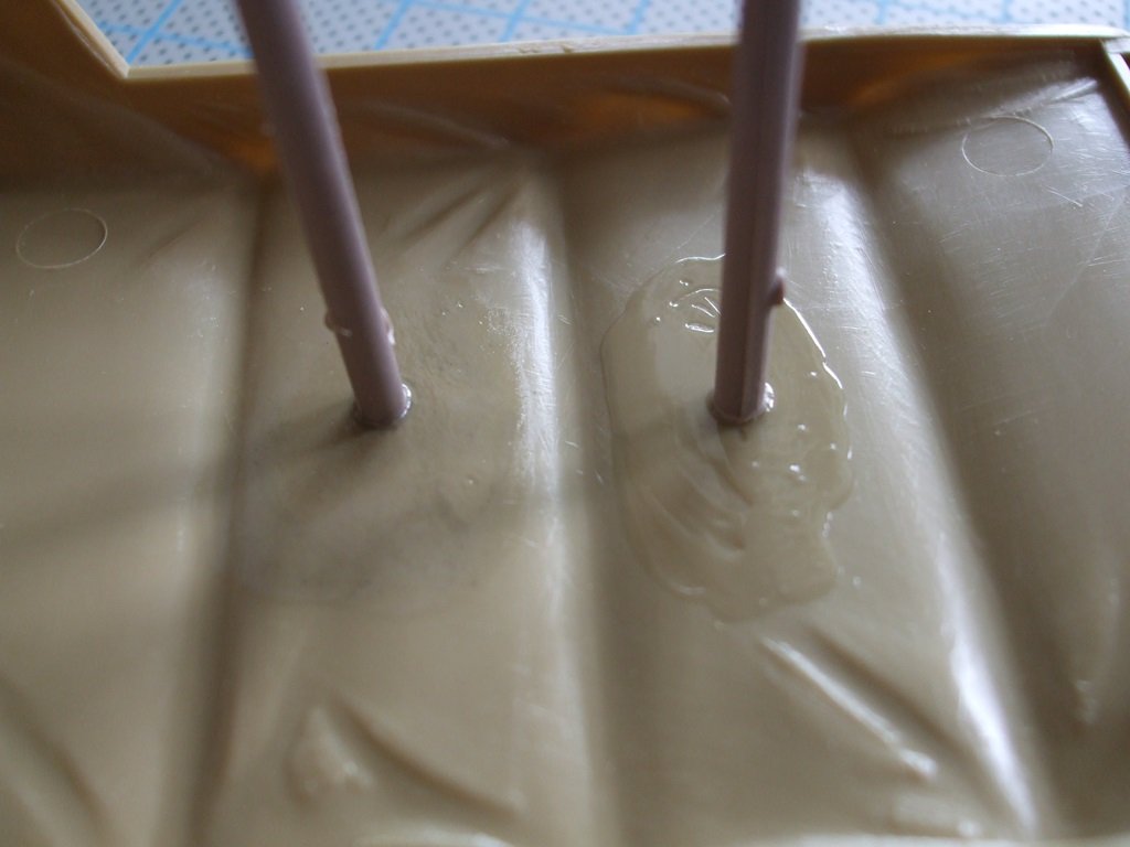

nachdem ich in einem alten thread von keramH (Marek) den Tipp mit dem Ethylacetat gelesen habe, musste ich dieses ausprobieren.
Also bei Kremer eine Pulle bestellt und ran an die Teststücke.
Auf den Bildern sieht man immer links das Ethylacetat und rechts Modellbaukleber von Revell.

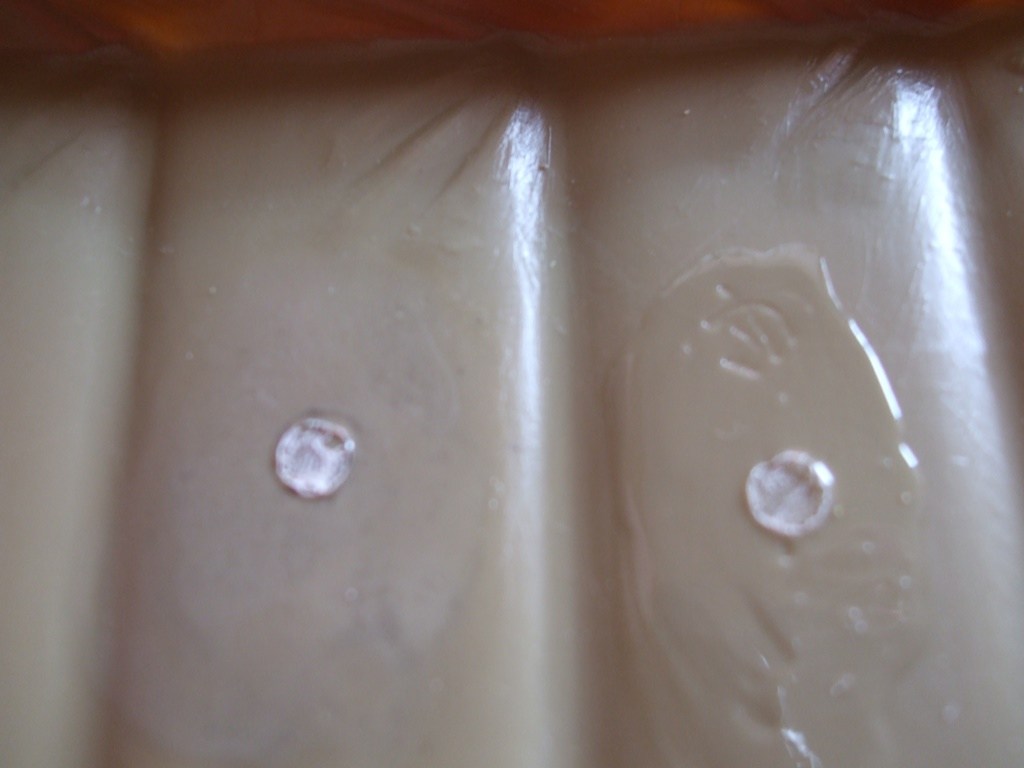

Ich muss sagen das Zeug funktioniert toll und fast rückstandsfrei. Sollte dennoch was vom kleben zu sehen sein, so kann man die Stellen mit einer Pappfeile o.ä. ruckzuck abfeilen, da die Schicht die u.U. übrigbleibt sehr dünn ist (das meiste verfliegt.
Auf den letzten 4 Bildern seht Ihr die Klebestellen. Dort ist zu erkennen welche Schicht gebildet wird und auf dem vorletzten Bild ist zu erkennen ist, dass durch das Ethylacetat eine oberflächendurchdringende Verbindung entsteht.

was für Mengen von Klebstoff hast Du da verwendet??? :du:
Wie ich Dir bereits per Mail geschrieben habe, halte ich die Bauteile trocken zusammen und halte einen angefeuteten Pinsel kurz an die Verbindungsstelle.
Die Flüssigkeit zieht sich völlig selbständig in den Spalt und die minimalen Mengen die am Rand zu sehen sind verfliegen 99% Rückstandsfrei.
Ich klebe unser Styrol fast nur noch ausschließlich mit diesem Zeug.

Ich habe absichtlich so viel genommen damit was zu sehen ist auf dem Reststück. Ansonsten klappt das prima und Dir zu verdanken viel Geld zu sparen.
Und nicht nur beim Kleber, sondern auch bei der Spachtelmasse. Dafür nochmal danke.
