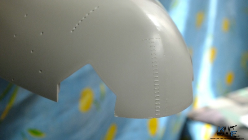

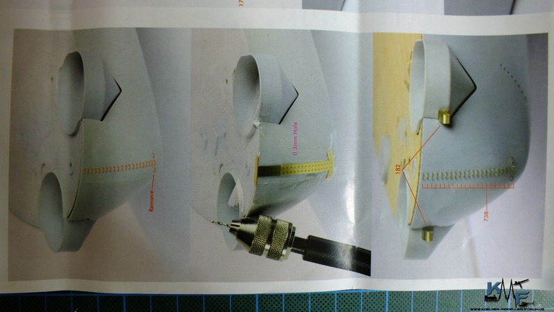

Am Rumpf werden die Sprossen abgeschliffen und durch Ätzteile ersetzt. Für mich sieht es so aus als würde ein teil der Wasserlinie dort ran kommen.
Wenn die Sprossen einmal geklebt sind gibt es ja nichts mit abkleben.
Soll ich erst lackieren und danach die Sprossen anbringen um diese danach mit einem Pinsel zu streichen oder übersehe ich wieder einmal den einfachen weg?

Das anbringen der Sprossen am Rumpf, das ist eines für mich. Ich habe jetzt auch Bilder gefunden
aber die meisten zeigen die Missouri ganz ohne und eines nur mit 13 Sprossen.
Keines der Bilder zeigt das Schiff mit 21 Sprossen und ganz unten noch mit 3 in Linie.
Kurt

Ich kann die nur sagen wie ich es an der Bismarck gemacht habe. Bohre erst einmal die Löcher mithilfe der Bohrschablone. Dann lackieren und dann die Sprossen reinsetzen. Anmalen kannst du die mit dem Pinsel. Da durch die Löcher die Sprossen aber recht stabil werden, kannst du sie auch vorher einkleben, und an dem kleinen Stück zur Not mit dem Pinsel korrigieren. Oder lass die Sprossen weg, ganz wie du willst.

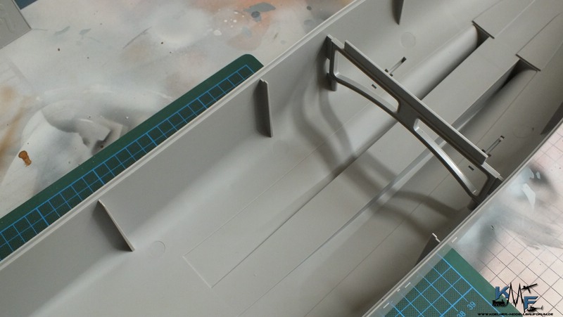

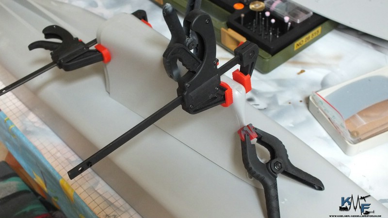

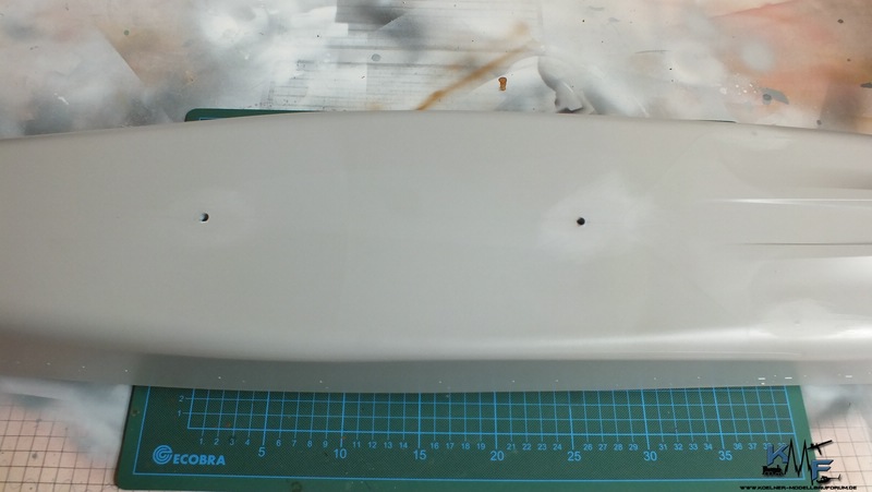

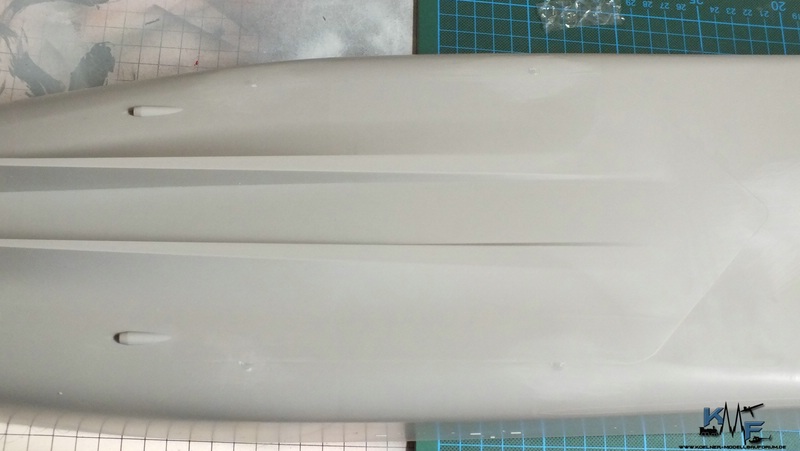

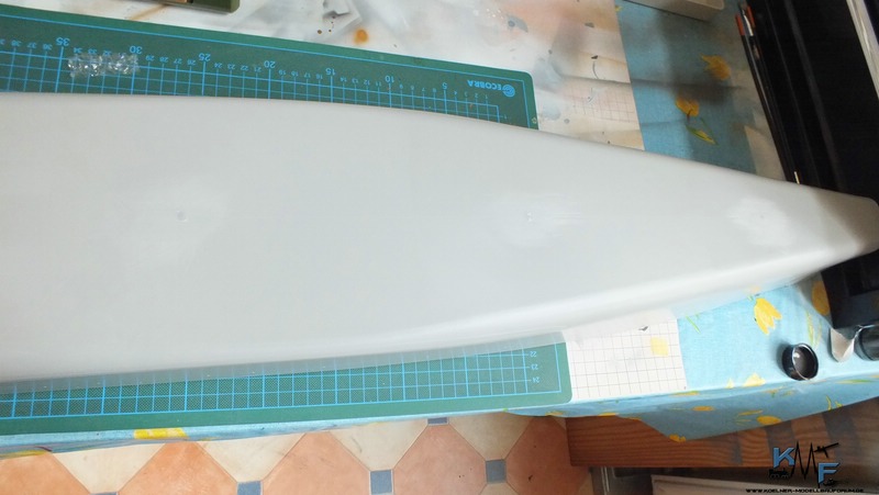

der Startschuss ist gefallen und wie soll es anders sein, habe ich mit dem Rumpf angefangen.
Anders als bei der Bismarck musste ich hier ordentlich dran arbeiten. Eine menge Grad der überstand und weg geschliffen werden musste.

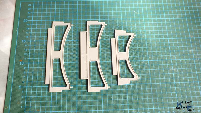

Auch anders als bei der Bismarck, ist der Rumpf hier nicht aus einem Guss sondern diesmal aus 3 teilen.
Der Schiffsbug wurde hier zweigeteilt.

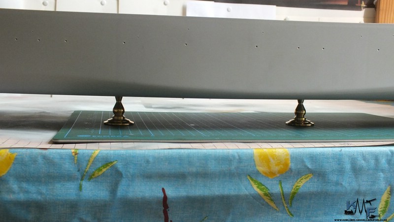

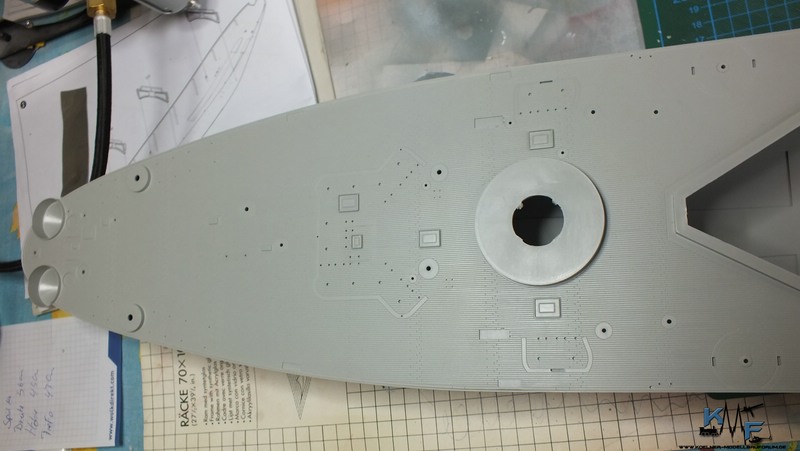

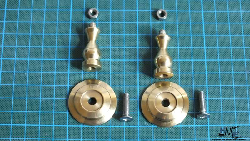

Stehen soll der Rumpf auf zwei Messingsäulen. Nach wochenlanger suche im
Internet und Baumärkten hab ich aufgegeben und mir die Teuren Pontos-säülen in Japan gekauft.

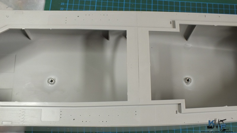

Dazu hab ich erstmal zwei 5mm löschen in den Rumpf gebohrt.
Im Rumpf wurden noch 3 Stege eingeklebt.
Nur ein anfang aber der hat sich echt hingezogen.

Einmal die Muttern für die Messingfüße.
Das Deck ist auch schon angebracht.

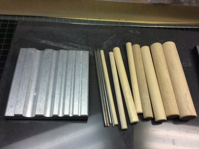

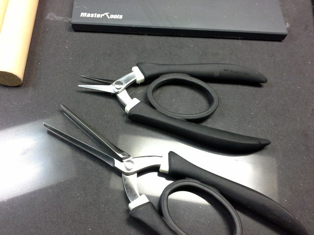

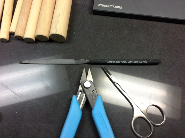

Eine menge Werkzeug und Zubehör habe ich mir auch diesmal zugelegt.
Ob es was bringt werden wir ja sehen. Bei der Biegemaschine hab ich zB keine Ahnung wie das gehen soll.

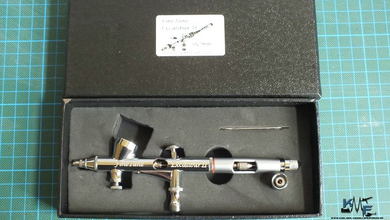

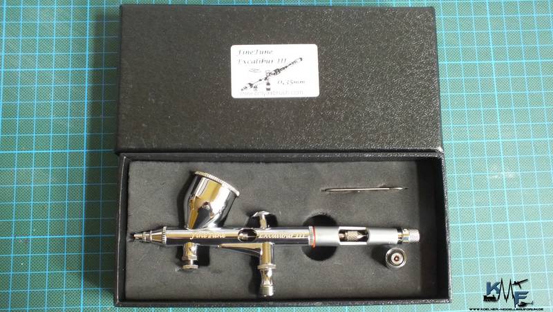

Den anfang machen 2 neue Airbrushpistolen die FineTune EXCALIBUR II ...
und die FineTune EXCALIBUR III. Danke Peter für den Tipp :)

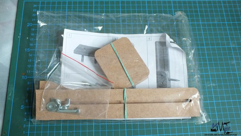

Einen neuen Wasserlinien zeichner hab ich mir auchnoch zugelegt.

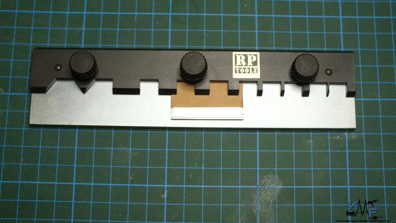

Und zu guter letzt das Biegewerkzeug von RP TOOLZ. Wie gesagt. Keine Ahnung wie das funktioniert. Habe gehoft das in der schachtel was zu finden ist.

Der Bausatz liegt bei mir auch noch auf Halde und das Werkzeug dazu auch, bis auf den "Wasserlinienzeichner"....
Darf man fragen wo man so einen "Wasserlinienzeichner" her bekommt ?

Mittwoch, 27. August 2014, 15:17
Das findest Du bei eBay.

Du kannst aber auch diesen hier nehmen. Den benutze ich. Auch sehr gut.
Auf www.amazon.de und dann Wasserlinienmarkierer suchen.
Mittwoch, 27. August 2014, 19:21
Den habe ich bei der Bismarck benutzt. nicht schlecht aber nicht ganz ausgereuft. finde ich.

Hallo zu deinem Werkzeug mein Glückwunsch ein Tipp zum Wasserzeichen nimm längere Schrauben und mm Flügelmuttern und zu deinem Ätzteilen Werkzeug vielleicht noch ein Tipp aber ich mach einfach mal ein paar Bilder dann Verstehst du es besser und ich würde dir noch ein Rollwerkzeug und die 2 Zangen und eine Pinzette von Tamiya empfehlen sind zwar teuer aber lohnt sich und die kleine Schere von Tamiya was aber auch nicht zu verachten ist ist das kleine Biegewerkzeug und ich habe mir zum schneiden 1 Gosse Glasierte Bodenfliesen besorgt ist Härter als Glas ich mach mal ein paar Bilder Gruß Frank, ich hoffe du weißt wie ich das mit dem Biegewerkzeug meine du spannt einseitig das Ätzteil in die Biegevorrichtung , die Nut in der Biegevorrichtung ist das Maß für die Biegung und dann mit der Klinge unter das Ätzteil und dann 90 Grad nach oben "biegen " noch ein Tipp hab unter die Fliese und allen Biegewerkzeug Antirutschmatte ( vom Aldi "Autozubehör" ) geklebt ist Super zum Schneiden besser ein Skalpell benutzen und dann mit der Schere oder Spezielle Zange (kein Seitenschneider) die groben Nippen ab und dann mit einer am besten Diamant bestückte Feile ebenfalls Tamiya den Rest weg istt aber Selten nötig ich muss Wirklich Sagen Tamiya ist zwar Sehr Teuer aber es Lohnt sich hab bestimmt schon das Gleiche Geld in Schrott investiert in Härte ist ein guter Laden und leider noch ein Tipp weiß nicht ob man das auf dem Bild sieht unbedingt eine Barriere Kleben hab ich mit DOCK Tapeten gemacht meine ersten Ätzteile von der Uss Missoury sind schon im Ätzteil Himmel PS hab zwar selber keine Ahnung wie ich mein Schiff bauen soll aber mit Werkzeug kennen ich mich aus Gruß Frank
