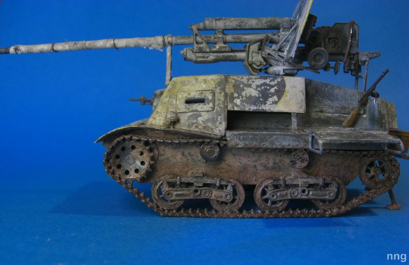

Auch ich hab mich am Winter Warrior Wettbewerb beteiligt:
GEbaut hab ich den ZIS-30 von Maquette (Art. No. 35014), ohne Aftermarket-Zubehör (weil es keins gibt...), mit etlichen Teilen aus der Restekiste verbessert.
Bemalt wurde mit Revell Auqa Color, Wintertarnung mit Hairspray-Methode, Alterung und Matsch mit Öl- und Aquarellfarben. Nasse Stellen wurden mit Vallejo Still Water erzeugt.

Zum Bausatz:
Mal abgesehen von der „recht vagen“ Bauanleitung, den fehlenden Teilnummern beim Komsomolez und dem recht wackeligem Fahrwerk, gibt es erst mal keine Überraschungen... man weiß ja auf was man sich eingelassen hat.
Will man jedoch die Fahrerkabine, die Motorraumabdeckung und das grausige Adapterteil irgendwie in Einklang bringen fangen die Probleme an. Irgendwie passt nichts wie es soll, aber etliche Flüche, Schneide- und Schleiforgien passte dann alles – zumindest halbwegs.
Im Endeffekt sitzt meine obere Wanne jedoch zu tief, was dass die Beweglichkeit der Ketten etwas einschränkt hätte... auch fehlten mir am Ende etliche Teile, die zwar laut Bauanleitung angeklebt werden sollten (oder auch von einem zum anderen Schritt einfach auftauchten). Falls die wirklich dabei waren, habe ich sie wohl nicht als solche erkannt...
Der Bau der PaK lief dann jedoch problemlos, viel zu schnell muss man sich wieder mit den grauen und weißen Teilen von Marquette u. AER rumschlagen. Das Rohr für den ZIS ist bei den „neuen“ Teilen dabei, zwar einteilig gespritzt, aber trotzdem darf man nach dem Aufbohren noch mal ordentlich schleifen.

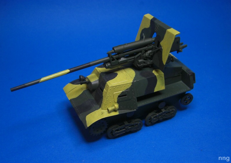

Die Bemalung:
Die Basisfarbgebung erfolgte zunächst mit Revell 65, darauf wurden mit dem Pinsel die Tarnung in gelb und schwarz aufgebracht. Referenz hierzu waren das Deckelbild und eine Grafik eines Exemplars welches angeblich in Kubinka zu bewundern ist.

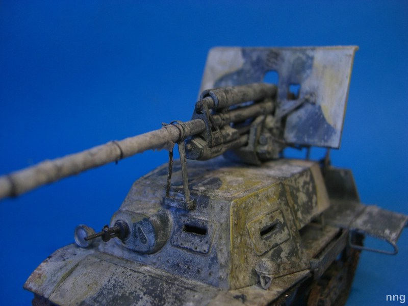

Hier lief mir jedoch auch ein recht gutes Originalbild über den Weg, was Anlass für weitere Detaillierung war. Die Transport Arretierung für das Geschütz wurden vorne wie hinten ergänzt, eine Kiste, und die hinteren Stützten hinzugefügt. Ersatz für die Sirene wurde aus einem Trumpeter KV-2 besorgt.
Danach wurde das komplette Modell mit Hairspray eingesprüht, nach dem Trocknen in weiß übernebelt und dann mit nassem Pinsel und Wattestäbchen von einem Teil der Farbe befreit.
Auf die übliche Behandlung mit Öl-Farben folgte dann noch etwas Matsch (Braune Farbe, etwas Gips und Sand) in verschieden Farbtönen. Der nasse Effekt entstand mit Still Water von Vallejo.
Die Umwicklung am Rohr ist ebenfalls von einer Grafik eine ZIS in Wintertarnung inspiriert, ein dünner Streifen Taschentuch fixiert mit etwas Leim und Draht.

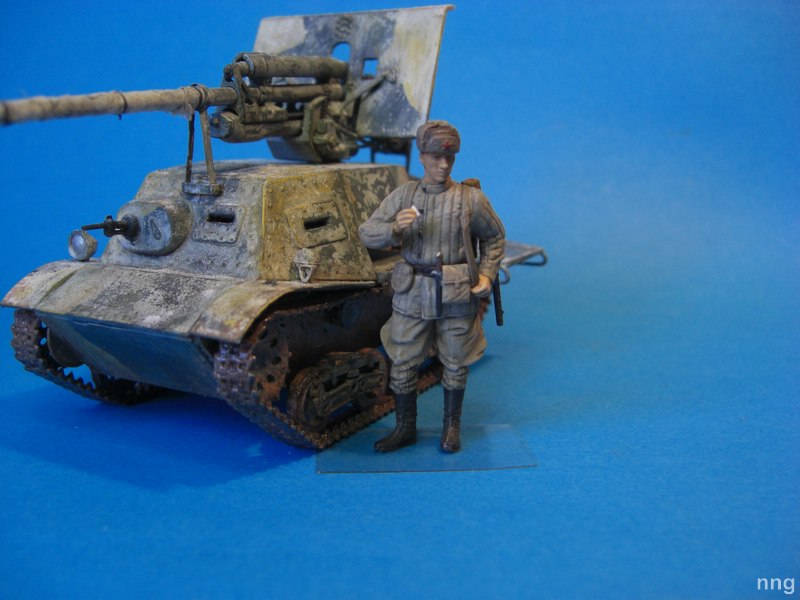

Abschließend noch ein Größenvergleich:
Die Figur (Dragon, Winter Combatants) war bis zum Ende das Wettbewerbs noch nicht fertig, deswegen auch nicht Teil der Bewertung...

Das Fahrzeug hat ja seine Macken... aber die Figur ist der HAMMMER!!!
geb ich dir vollkommen recht... gegen Ende ist mir dann einfach die Zeit weggerannt... (hab die letzten Teile angeklebt, die Bilder gemacht, mir auf´n Laptop gezogen und musste dann gleich wegfahren...)
besonders diese hässliche gelbe Kante, die am auf den letzten Bildern sieht stört mich, mit mehr Zeit hätte man da sicherlich etwas mehr rausholen können...
mal abgesehen von den ganzen fehlenden Details des Bausatzes find ich´s für meine zweite Winterstarnung nicht mal so schlecht... was jetzt aber nicht heißt dass ich da nichts mehr verbessern könnte...
Die Figur ist wahrscheinlich auch eine meiner besten (bis jetzt)... zumindest die einzige die ich mir auch im Macro anschauen kann, ohne gleich den Pinsel rauskramen zu müssen...
hab mich da in letzter Zeit recht intensiv mit Figuren auseinandergesetzt und gemerkt, wirklich künstlerisch kann ich nicht mit Pinsel und Farbe umgehen...
Hab deswegen mal Trockenmalen mit Filtern/Wahsings ausprobiert. (Beige grundiert, leicht weiß Trockengemalt und dann versch. Öl-Washings/Filter benutzt) Die Figur ist zugegebenermaßen wegen den Nähten an der Weste ein recht dankbares Opfer gewesen, aber prinzipiell funktionierst das recht gut...
